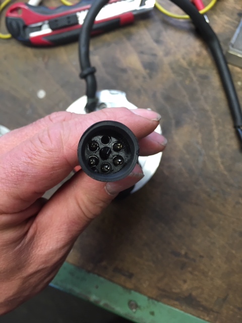

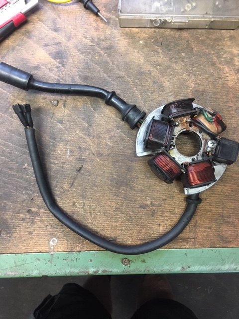

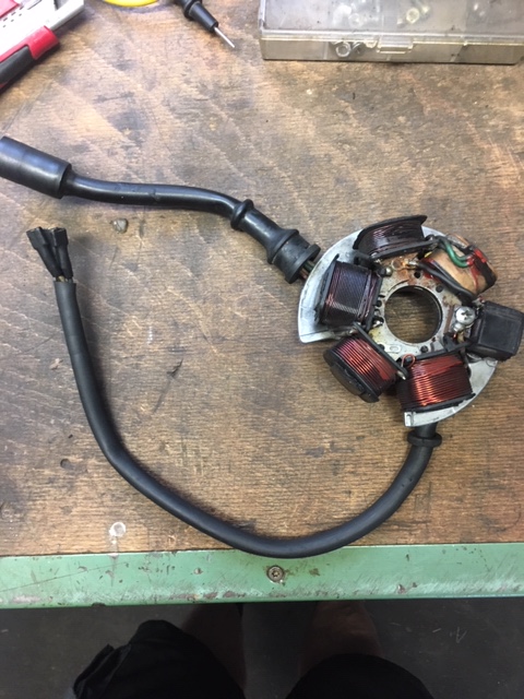

    Kurz zu meiner Vorgeschichte:
    Vespa PK 50 Automatik mit VA51M Motor und elestart läuft nicht mehr, Polrad und alle Spulen der Zündgrundplatte hin. Polrad ist inzwischen repariert, aber es hapert an der Zündung. Leider ist momentan nix aufzutreiben (war ich zu langsam)
    PK50 XLS (Schweizer Modell): Probleme Lichtmaschine und Zündung
    Mein nächster Plan wäre die Zündgrundplatte zu reparieren, bzw alle Spulen und Pickup zu wechseln.
    Bei SIP gibt es einzelne Spulen zu kaufen, aber kann mir jemand sagen ob da passende dabei sind und welche ich genau brauche?
    Lötkolben, Schaltplan und die Fähigkeit ihn zu lesen sind vorhanden.
    Danke im vorraus!
    Ed
      • 157.03 kB
      • 480 × 640
      • 917
      • 98.26 kB
      • 480 × 640
      • 661

    In wieweit meinst du das alles Schrott Ist?
    Sieht nicht verschmort aus.
    Kannst du dir die Spulen raussuchen.
    Beste Grüße Mario

    Die Spulen schlagen auf Masse durch. Sind vermutlich durch die schleifenden Magneten vom Polrad gnadenlos überhitzt.

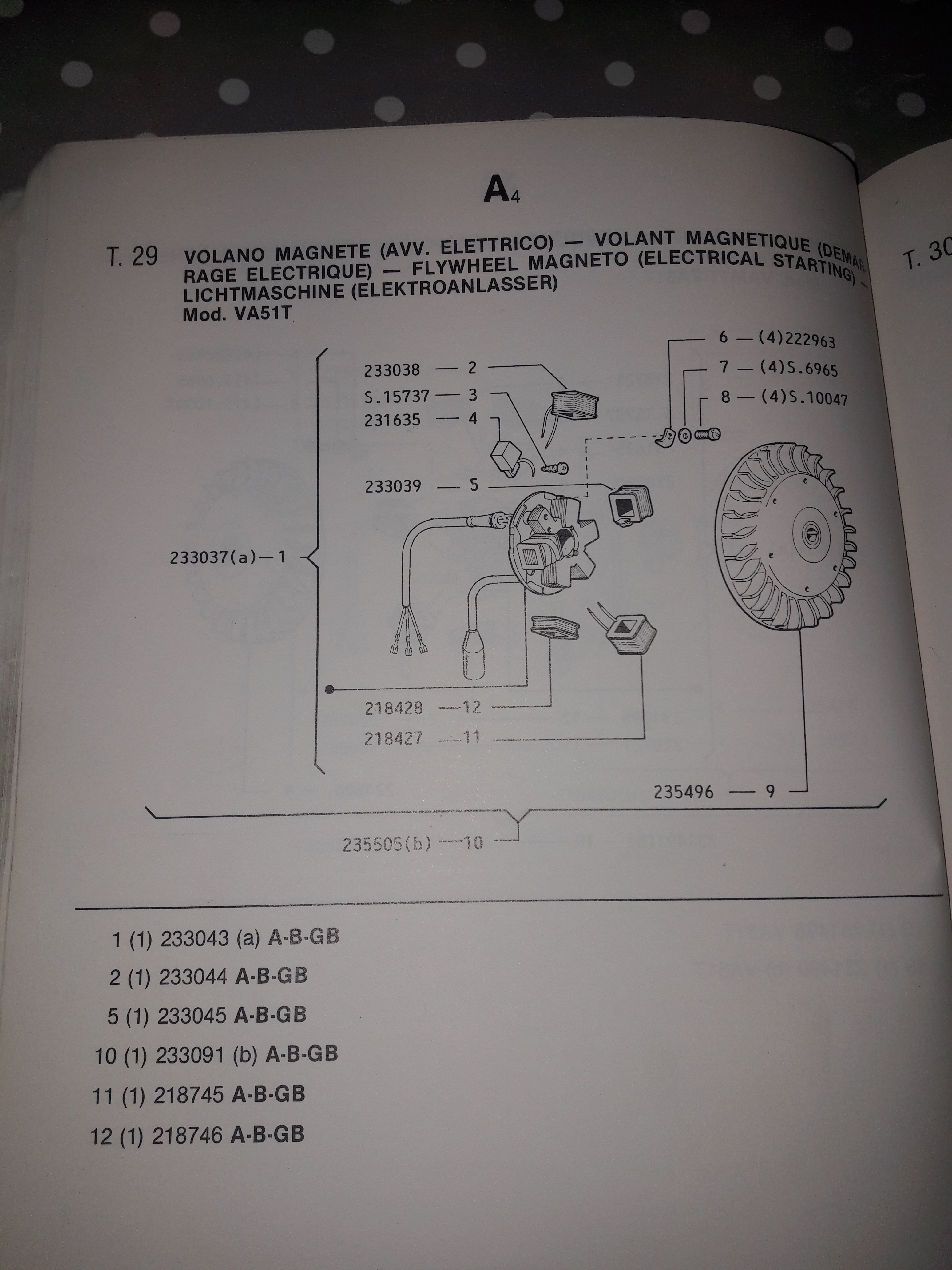

    Dann habe ich noch diese hier gefunden
    https://www.ebay.de/i/383554700054…AiABEgImFfD_BwE
    Teilenummer 233037
    wie siehts damit aus?

    • July 12, 2020 at 09:31

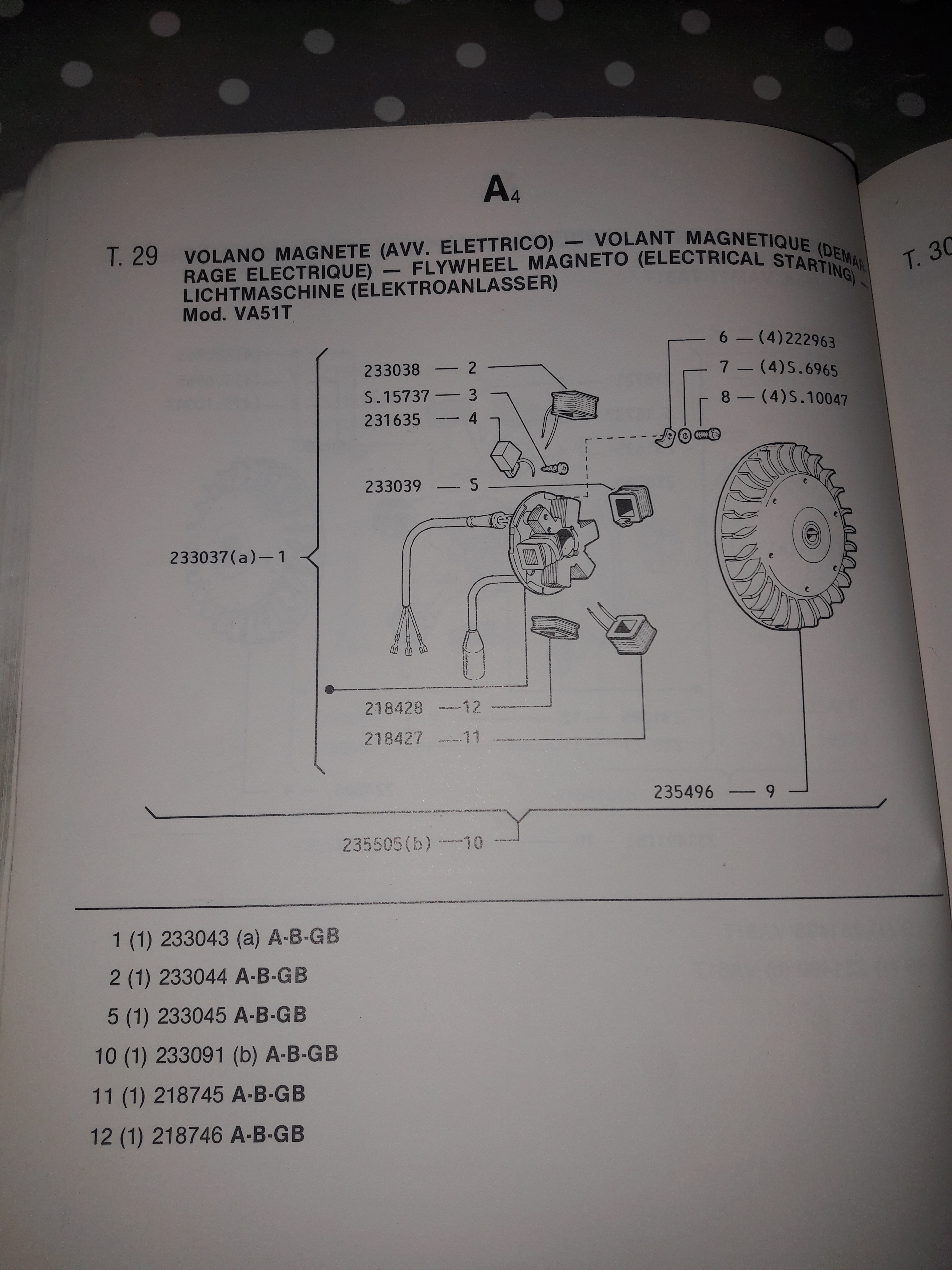

    233037 ist eine Zündgrundplatte für VA51 mit Elestart.
    Ohne Gewähr ob Kabel oder Spulen am Polrad schleifen da anderes Polrad.

    für welchen Motor ist eigentlich die Zündgrundplatte 233043?

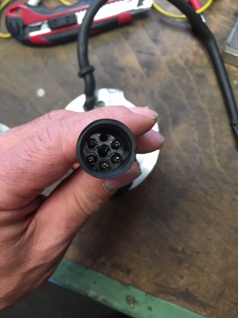

    Ich hab auch Zündgrundplatten gesehen, die haben ein blaues Kabel.
    Für was gehört dieses blaue Kabel?
    Grüsse, Ed

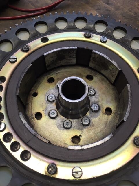

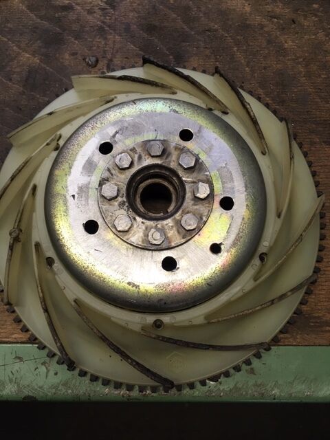

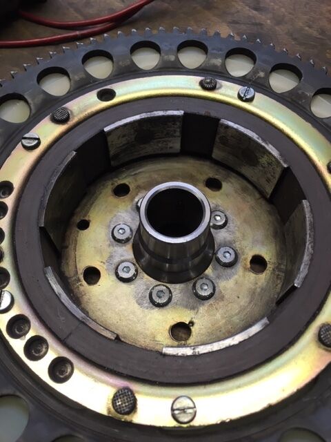

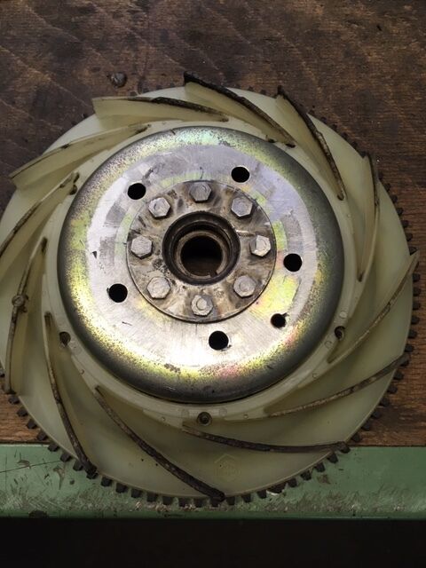

    Kann leider aktuell nur ein Bild des Polrad einstellen. Die Vespa samt Motor steht bei meinem Bekannten. 50km weg. Da kann ich leider nicht mal eben schnell hin fahren.
    Es handelt sich wohl um einen VA51M Motor. Laut meines Bekannten.

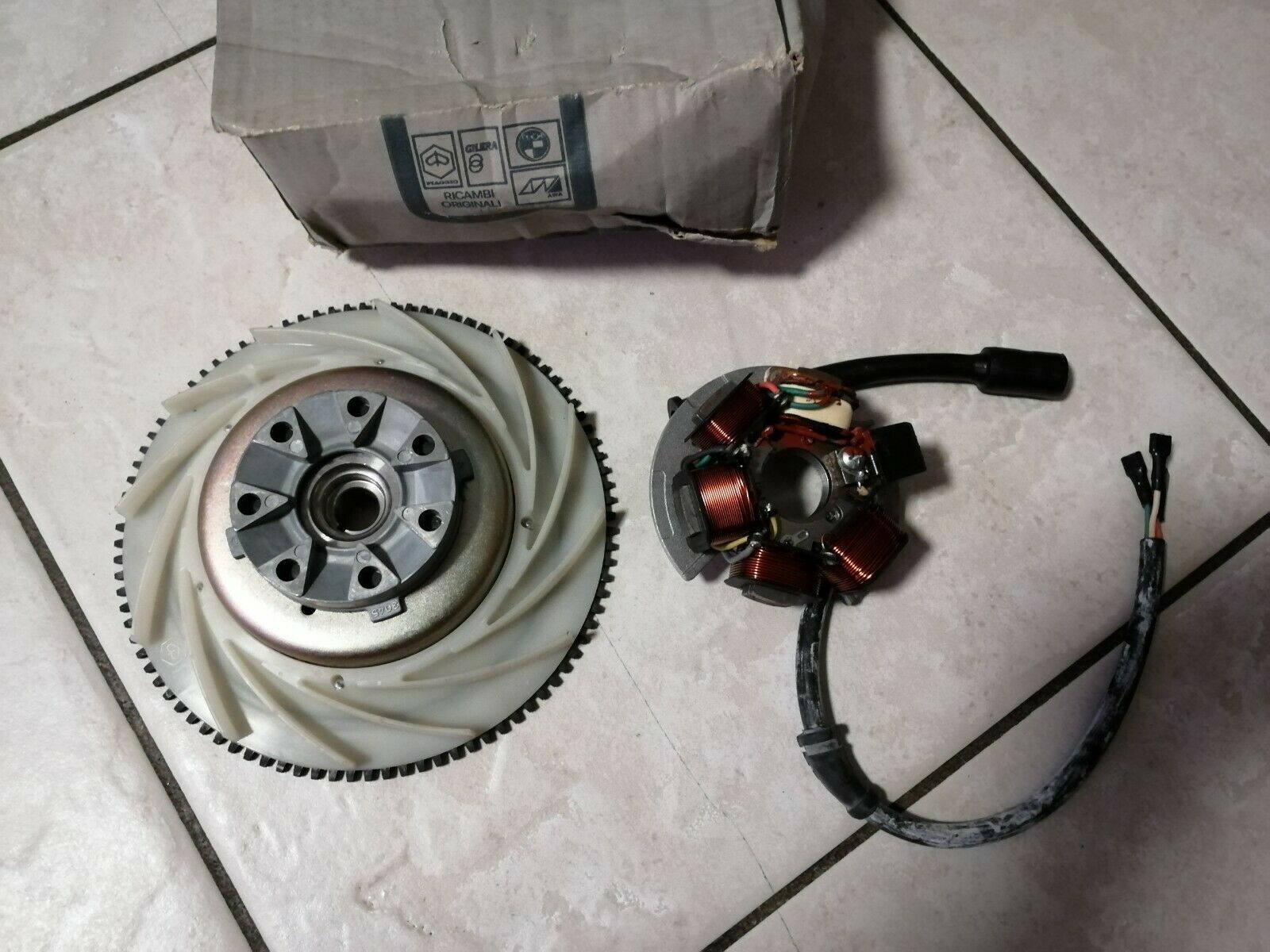

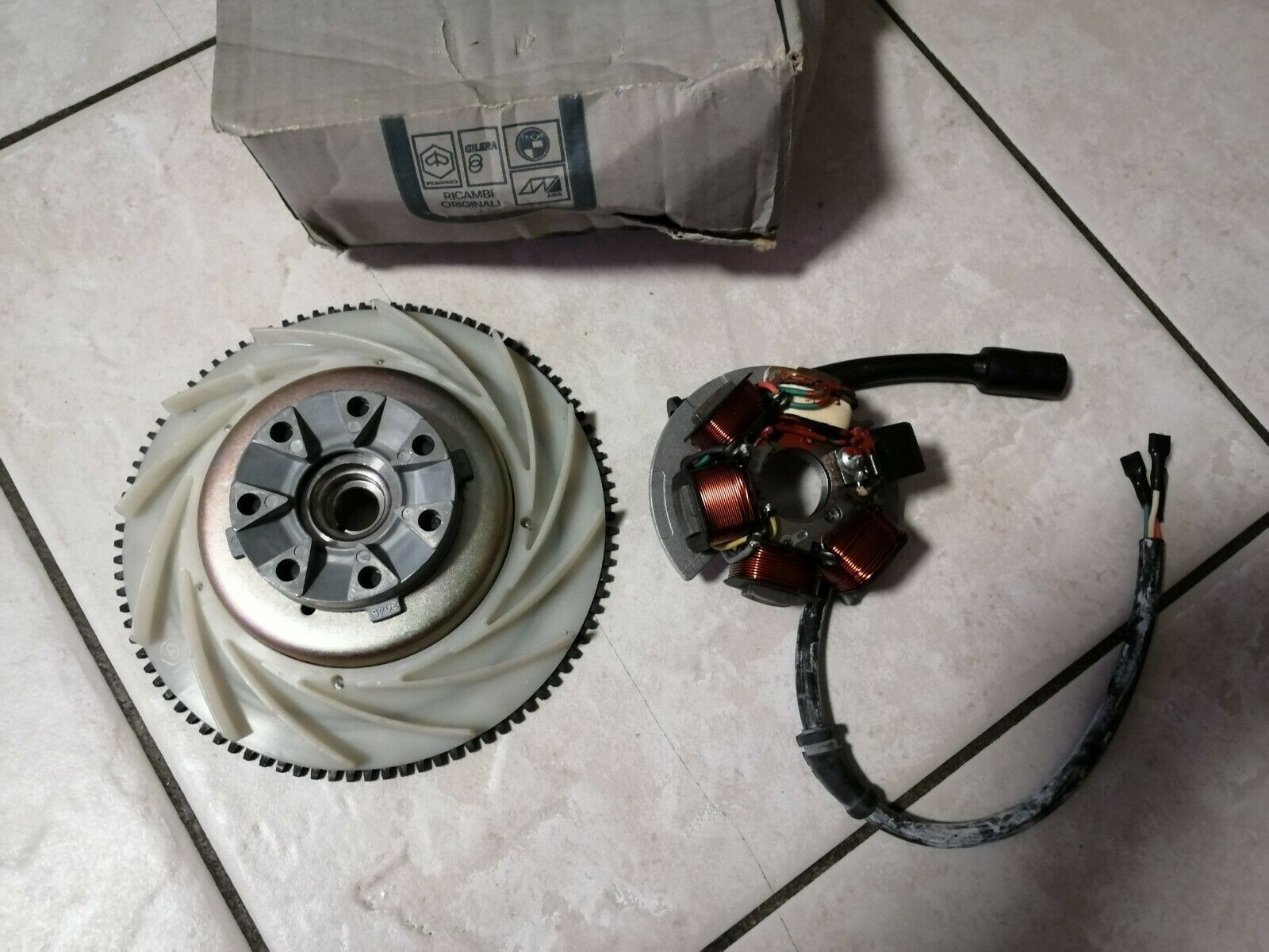

    Und ich bräuchte genau so eine Zündgrundplatte wie auf dem Bild. Da sind die Kabel genau so angeordnet wie bei meiner Zündgrundplatte und auch die Kabelfarben stimmen.Stammt aus Ebay das Bild . Das Angebot hab ich leider übersehen.

    • July 28, 2020 at 20:33
    Nö.
    VA52 Pluri mit Variomatik.
    Hauptsache das selbst reparierte Polrad ist 100% zentriert!
    Sonst macht's dir alles zur Sau.
    Ach die relativ großen Nietköpfe oder was auch immer können zum Problem werden und dir die Kabel an der Lima abrasieren.
    Da ist wirklich wenig Platz.
    https://www.ebay.it/itm/254207102034
    Wenn du an deiner Lima noch nichts selbst gelötet hast kannst du auch einfach mal den @jack o'neill anschreiben.

    Hallo! Vielen Dank für den Tip! Das wäre genau mein Teil gewesen.Wollte heute bei dem Angebot schon zuschlagen, doch leider hat mir der Verkäufer kurze Zeit später zurückgeschrieben, dass er nur noch das Schwungrad hat ;(;(.

    gestern endlich mal Glück gehabt! Hab wieder mal E..y ausgequetscht, und was sehe ich: Gebrauchte Zündgrundplatte, genau wie ich sie brauche. 109 Euro. Hab Natürlich sofort zugeschlagen. Jetzt muss das Teil nur noch kommen.
