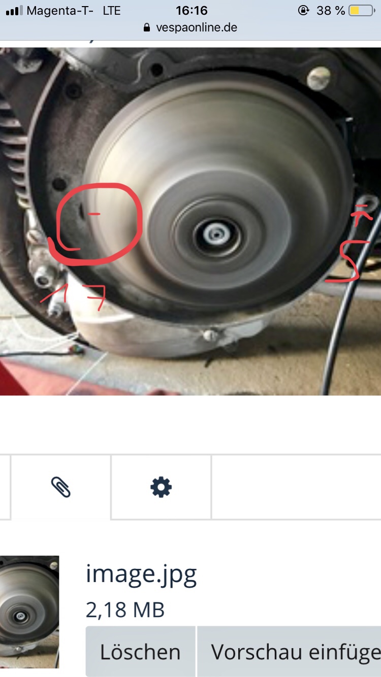

    Aber jz blitz ich ab und sehe, dass die gewollte markierung genau gegenüber von der am anfang gemachten „Startmarkierung( also mit der die 17* fluchten soll) ist. Mach ich etwas falsch?
    Also Rot S ist die Startmarkierung
    Und der strich bei 17 ist der der gegenüber doch fluchten soll

    Jetzt mal ganz ehrlich !
    Warte doch wenigstens ein paar Minuten ab, bis jemand in dem anderen Thread dir antwortet !!!
    Du hast den UT ermittelt und nicht den OT...
