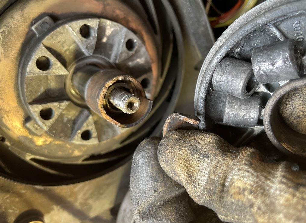

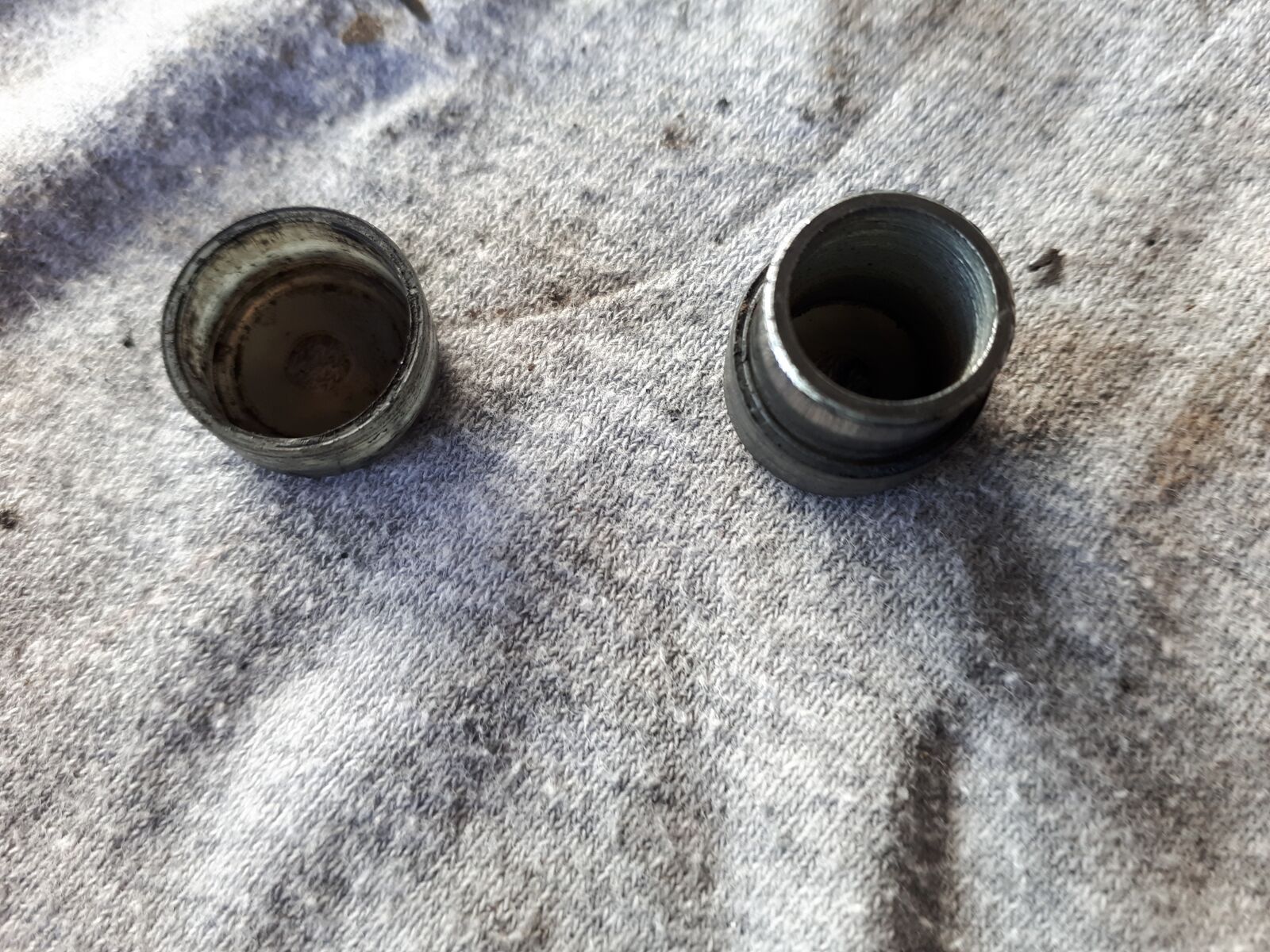

    Nun habe ich die Fliehkraftkupplung ausgebaut und denke nicht das diese defekt ist da die Beläge noch zwei bis drei mm Stärke haben.

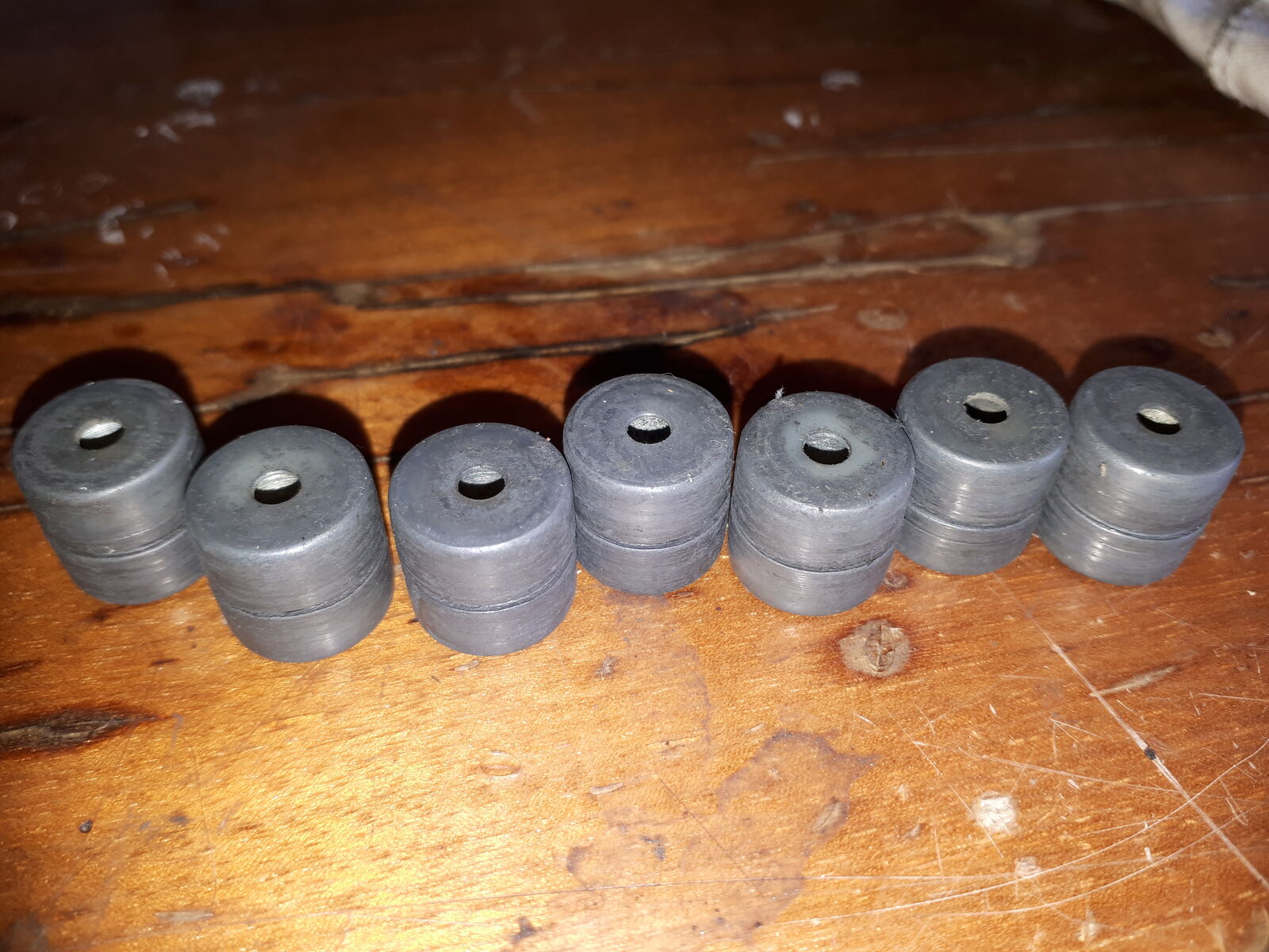

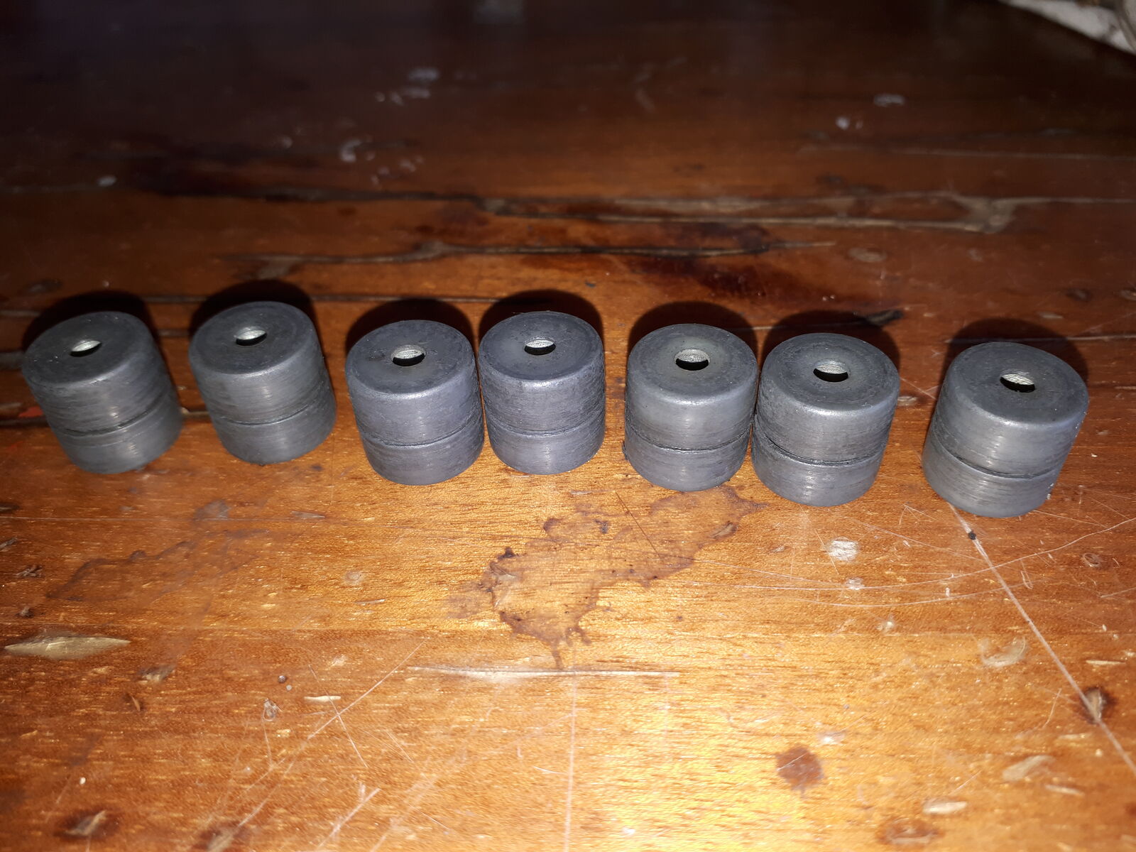

    Ich habe nun auch die Variomatik geöffnet, hier drin sind sieben Rollen 15 x 15mm alle sieben wiegen zusammen 37g also etwas mehr als 5g pro Rolle, die Rollen sind außen mit Teflonbuchsen bestückt.
    Kann mir jemand sagen ob das so ok ist, siehe Bilder.
    Wo kann ich neue Rollen bekommen?
    Desweiteren Steht das Hinterrad schief, ich habe die Gummi-Silentbuchsen (siehe Bild) der Schwingenlager schon rausgehebelt, allerdings finde ich keine passenden.
    Der Aussendurchmesser ist 22mm, die Metallhülse hat einen Innendurchmesser v. 10 mm.
    In Ermangelung passender Ersatzteile habe ich im I-Net Gummimetalbuchsen Ø 10/22 x Länge 18/24 und alternativ dazu Polymer Gleitlager bestellt, mal sehen wie ich das hinbekomme wenn die Teile da sind.
    Das ganze Projekt gestaltet sich deswegen schwierig weil wohl bei der Automatik viele Teile anders sind, selbst so was banales wie die Schwingenlager unterschiedlich sind und ich ungern neue Teile kaufen möchte ohne zu wissen ob es am Ende nicht an einem anderen Teil mangelt und die ganze Mühe umsonst war.

  • Wegen den Silentlagern.
    Musst du den Gummi runterschneiden und eine Büchse aus Polyamid machen lassen.
    Wie es für Simson zu kaufen gibt.
    Gibt nichts neues.
    Glaube sogar die Teile noch nie neu.

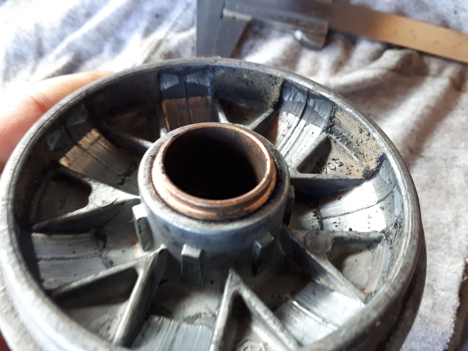

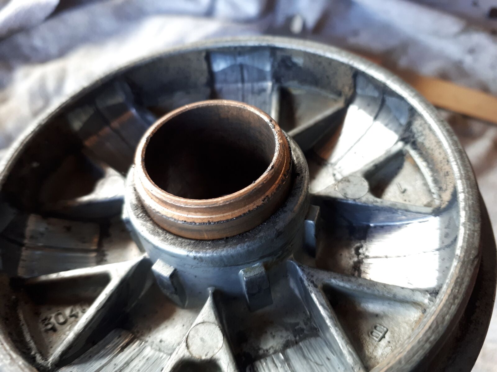

    Die Variomatik ist scheinbar auch schon leicht ausgeschlagen.
    Die Rotgussbuchse sitzt normal fest im Gehäuse.
    Die Gewichte/Rollen haben außen 2 POM Hülsen drauf. Kein Teflon.
    Neue Hülsen gibt es eventuell in einem Monat wieder welche.

    Bei mir ist die Rotgußbüchse verschiebbar, sehe ich aber nicht als Problem an.

  • Doch sehe es als Problem an!!
    Sollte die ständig wandern nutz es die Variomatik irreparable ab.
    Klebe sie ein.
    Die ist original eigentlich eingeschrumpft.
    Eine neue Ersatz kostet in IT mit Versand über 200 Glocken.

    POM Rollen könnte ich selbst anfertigen aus Rundstab v. der Fa. IGUS, ich denke diese Art. Nr.: SFRH1-1500 wäre passend dafür!?

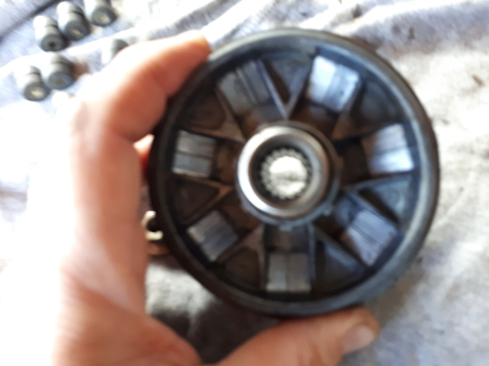

    Ich stelle nochmal Detail - Bilder von den alten Rollen ein, für mich sehen die eigentlich noch gut aus, hier geht's aber hauptsächlich um das Gewicht der Rollen, deswegen leichtere aus POM?
    Die Buchse in der Variomatik habe ich nun eingeklebt.

  • Ja. Nur wegen Gewicht und dem dadurch einhergehenden Schaltverhalten.
    Neuer Keilriemen wegen Reibwert.
    16.3er bei 75ger ok.
    Keine Ahnung unter welcher Artikelnummer welche Firma welches Produkt anbietet.
    Normale Verkaufsbezeichnung ist POM bzw Delrin.
    Gibt es in Natur , Grün und Schwarz.
    POM-C Natur reicht zu.
    Gibt's auch als Stangenmaterial in 15mm.

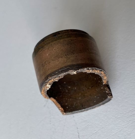

  • Besten Dank! Das Glück irgendwo nur die Rotgusshülse zu finden ist leider auch bei mir ausgeblieben. So muss ich wohl die ganze Varioeinheit austauschen.
    Hat irgendjemand noch so eine Hülse rumliegen und kann mir die Maße nennen?
    Denke ich dreh mir das gute Stück einfach. :)
  • Von Dummie zu Dummie:
    Könnte es sein, dass es die Hülse deshab nicht als ET gibt, weil sie fester Teil der von Mario verlinkten Varioscheibe ist ?
    ... könnte es sein das du absolut Recht hast und ich mir jetzt desshalb eine neue Vario für 200€ kaufen muss? Ja, leider ist es wohl so :(
    Dachte ich kann mir da was sparen wenn ich nur das kaputte Bauteil wechsel.
    Der Verschleiß von den Restlichen Teilen hält sich in Grenzen. Sieht eigentlich noch ganz gut aus. (Bis auf das die Kunststoffhüllen bei den Gewichten fehlen)
