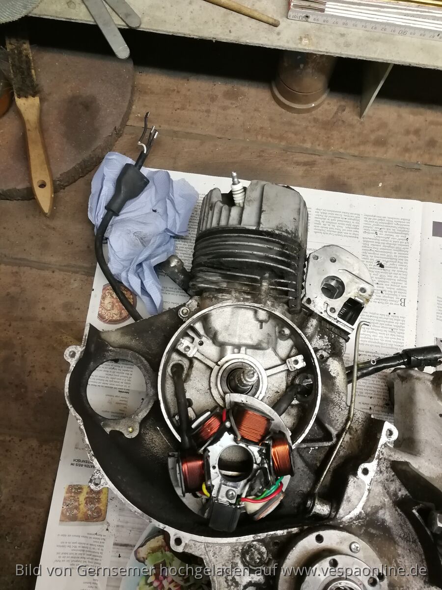

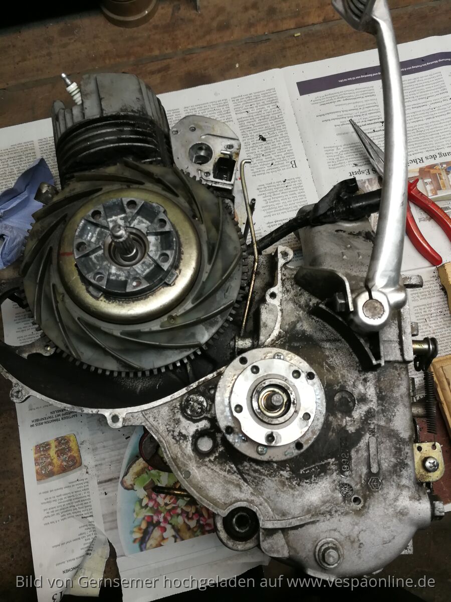

Hier noch zwei Bilder der Zündung
Danke schonmal für eure Hilfe
Übrigens, dort wo die grünen Kabel dran gehen, diese Spule hat stark durch die falsch montierte Ankerplatte im Polrad geschliffen.

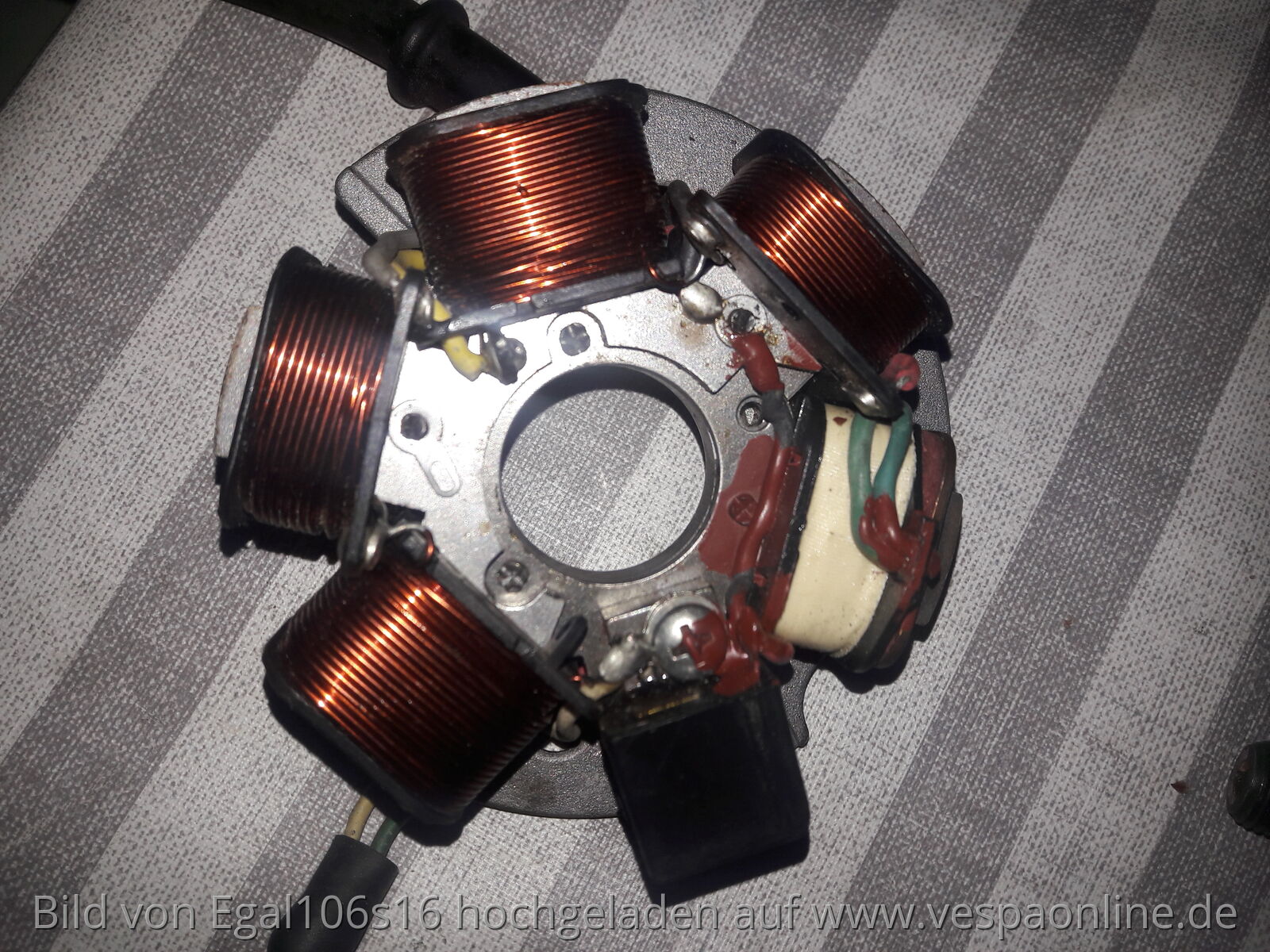

der Meßwert, den dein Vater eben mal "kurz" gemessen hat, liegt komplett ausser dem, was dort sein soll. Wie ich ja schon ausgeführt habe und auch egal106s16 andeutete, beträgt hier der Meßwert etwa 500 Ohm.
Dein Vater hat deiner Angabe nach 0,5 Ohm gemessen.Falls er durch einen Flüchtigkeitsfehler "schnell mal kurz" nun den falschen Meßbereich auf seinem Gerät gewählt hat, dann kann als Meßwert evtl. 0,5 erscheinen.
Mit "lang" messen meinte ich, er solle nochmal in sich gehen und vorsichtshalber erneut messen, diesmal bewußt auf den angewählten Meßbereich achten.OK?
ZitatKabel liegen auch falsch.
Haha! Wir kennen uns aus!
Lieber TE...an deiner ZGP hat schon mal einer herumgebastelt.
Pickup und Speisespule sind nicht original -beim Austausch wurden dei Kabel anders gelegt.
Auf egal106s16's Bild siehst du, wie die Verkabelung original aussieht, einschl. der rostroten Pinselstriche an den Lötstellen. -

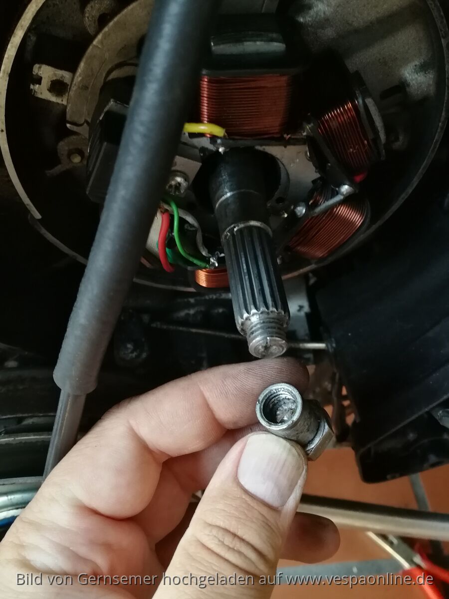

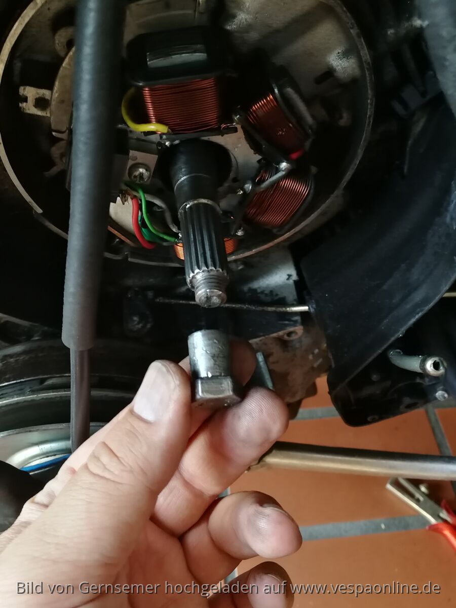

Gewinde der Kurbelwelle abgerissen?
Sieht auf dem Bild komisch aus.
bis hin zu nem abgrissenen Kurbelwellengewinde, wo das Lüfterrad und Riemenscheibe verschraubt wird und das Gewinde mit einer selbstgedrehten Hülse verlängert wurde.
Also pick up hab ich neu montiert bzw gelötet. Der Rest war so....

Wie schon erwähnt ist ja auch das Lüfterrad durch die falsch montierte Ankerplatte in Mitleidenschaft gezogen worden. Macht es auch da Sinn nach was neuem zu schauen?

Hier Bilder von der alten Kurbelwelle

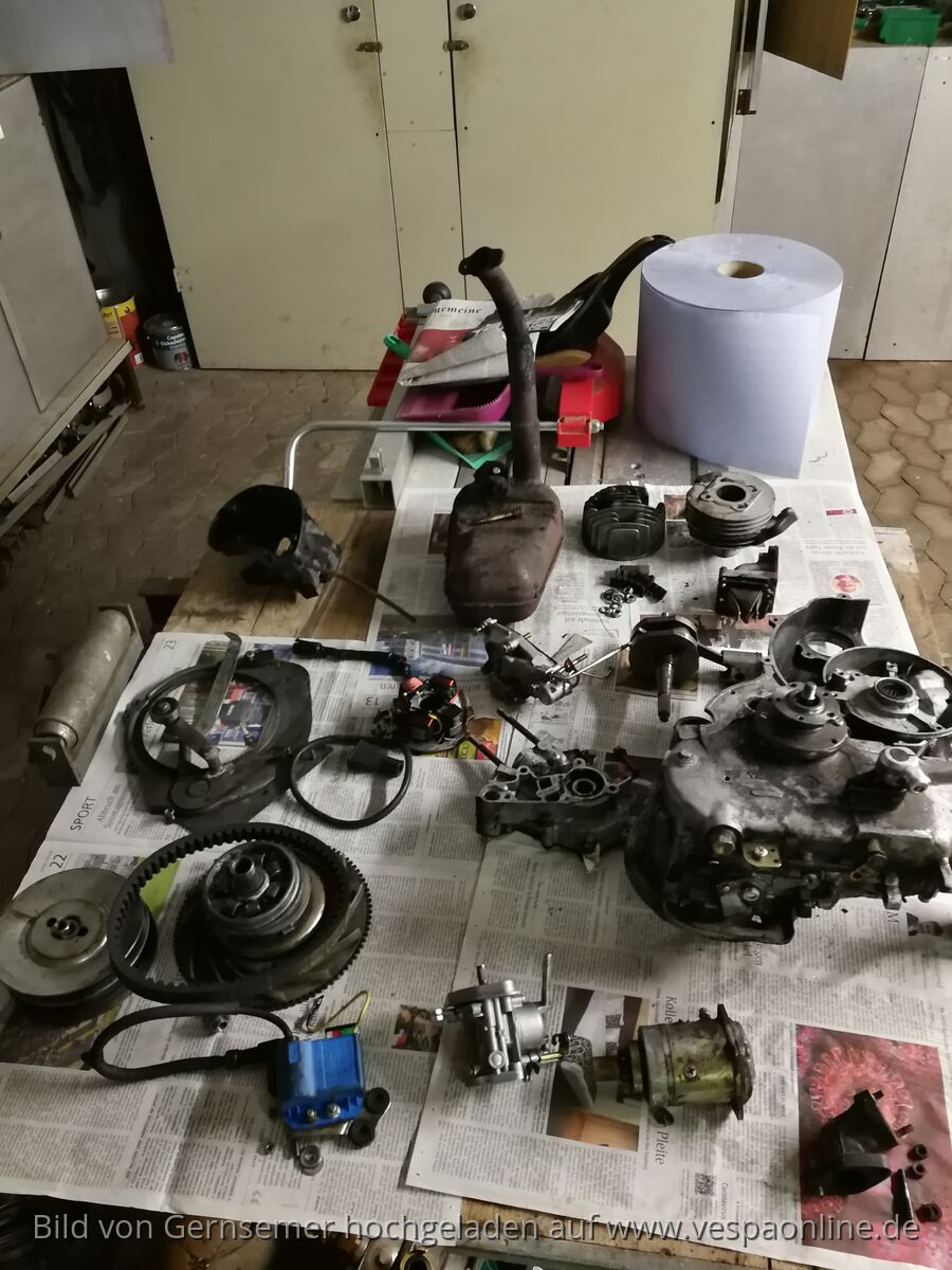

Stell mal von allem Bilder ein.
Kann vielleicht Teile vermitteln.
Bzw habe auch was da.
Mit Batterie und Anlasser?
Ja mit Batterie und Anlasser! Das wäre super, wenn sich was auftreiben lässt!
Bild von der Zündung hast du ja schon, vom Lüfterrad habe ich auch eins!
Ich nehme die kaputte...
Wo man mehr sieht auch von hinten bzw unten.

Hab leider keine anderen Bilder!
300€ noch drauf?!??! 😳 Da hätte ich das Ding lieber ausgeschlachtet und in Teilen verkauft. Das wäre auch jetzt vielleicht noch ne Möglichkeit!
Da hätte ich mir die ganze Arbeit und Zeit auch sparen können!
War nicht umsonst so günstig....
Die Lima ist so fertig da lohnt sich die Reparatur wegen den Teilen nicht.
