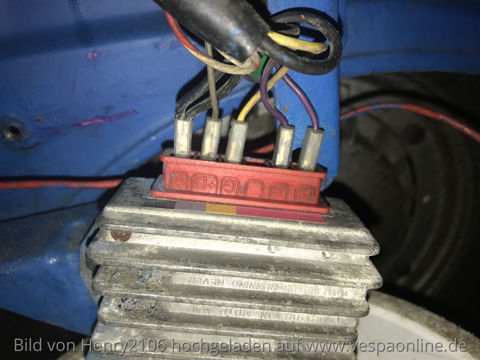

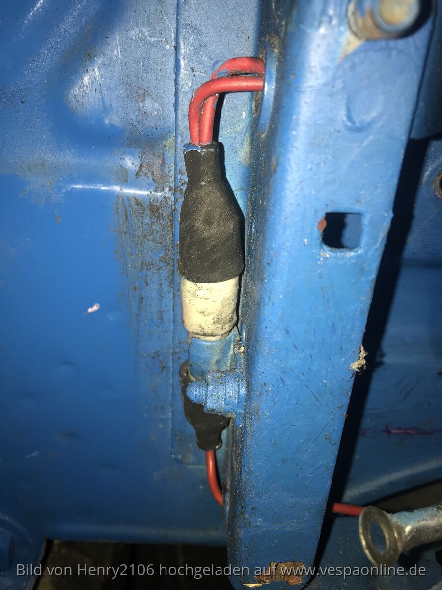

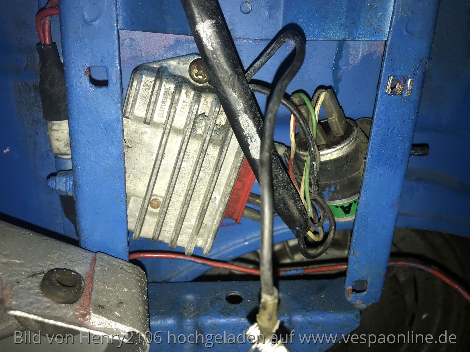

    Hier hab nen paar Bilder gemacht, Stecker sind nicht korrodiert. Die Sicherung ist auch noch ok.
    Batterie wurde heute kurzzeitig wieder mit 14.4 Volt versorgt, nach dem warmfahren ist die Spannung aber wieder auf 11 Volt (mit Licht an) abgesunken.

    An dem Regler gibt's aber eine komisch korrodierte, evtl. aufgeblähte Stelle...sieht aus als ob's da mal zu heiß geworden ist.
    Den würde ich auf jeden Fall tauschen - denn vertrauenswürdig sieht das nicht aus.
    Und ein absinken der Spannung nach Warmfahren (=Erwärmung des Reglers) weckt auch deutliche Verdachtsmomente.
    Bei einem neuen Regler sollte man auch sicherstellen, daß er schön Massekontakt hat...der schmöckerigen Machart der blauen Tünche unter dem Regler würde ich nicht trauen...
    Und wie genau sehen die Torpedosicherung und die Kontaktflächen in der Torpedofassung aus?

    Ich schätze du meinst mit "Torpedo" die Sicherung richtig? Die hab ich auch schon mal rausgenommen und im eingebauten zustand an den Anschlüssen der Halterung gemessen, ist durchgängig.

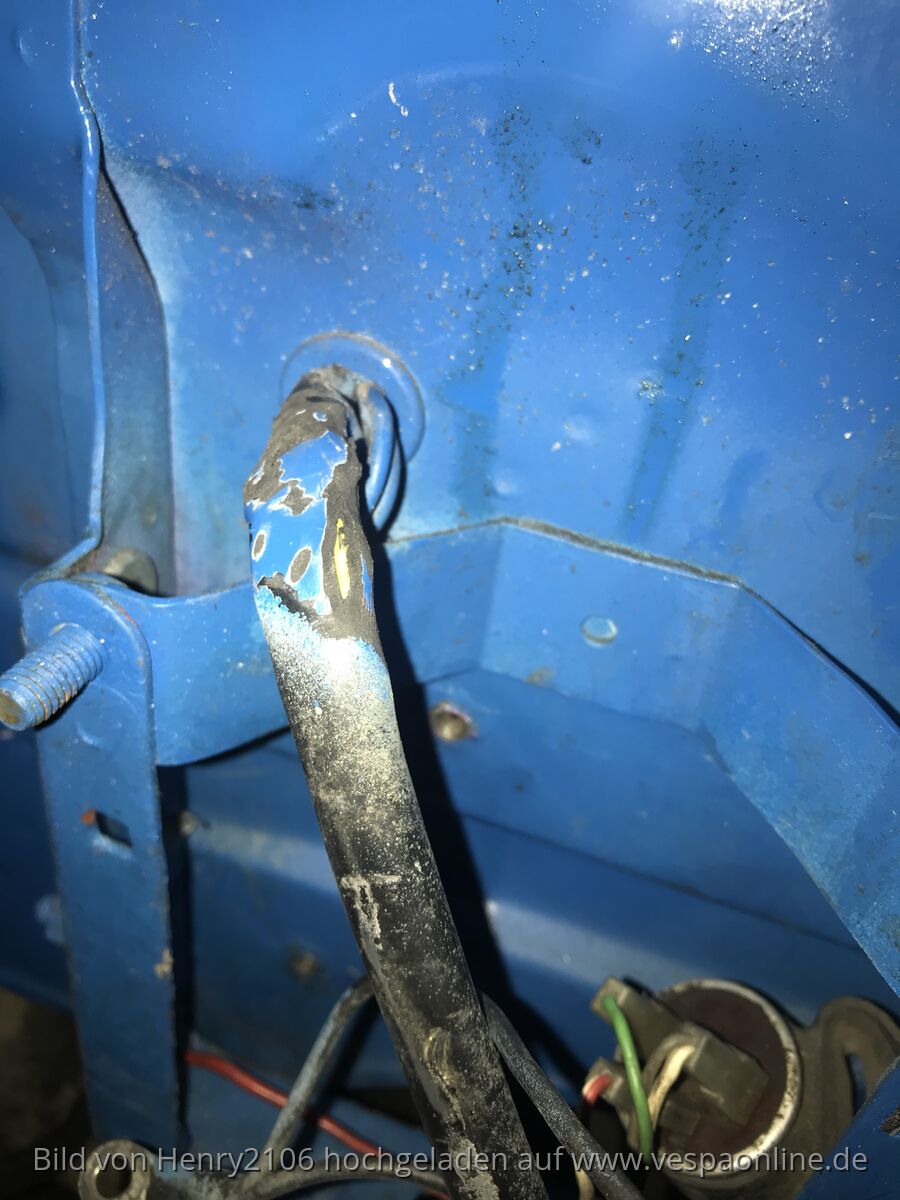

    Wäre es meine Vespa, dann würde ich (auch) den Kabelbaum erneuern. Insbesondere die Knickwinkel auf Bild eins verträgt die Litze und deren Ummantelung nicht so gut. Gepaart mit Hitze/Kälte bricht das. Wenn Du das einmal ordentlich erneuerst und gut verlegst, dann hast Du auf Jahre Ruhe.

    Liegt offenbar an einem Kabelbruch im Lenkkopf, Blinker gehen beim Abbiegen zudem oft aus, wenn man dann wieder gerade lenkt gehen sie manchmal wieder an. Das Licht geht dabei auch aus.
    Ich würde sagen Fehler gefunden.
    Der ganze Kabelbaum wird dann bald wahrscheinlich neu kommen.
