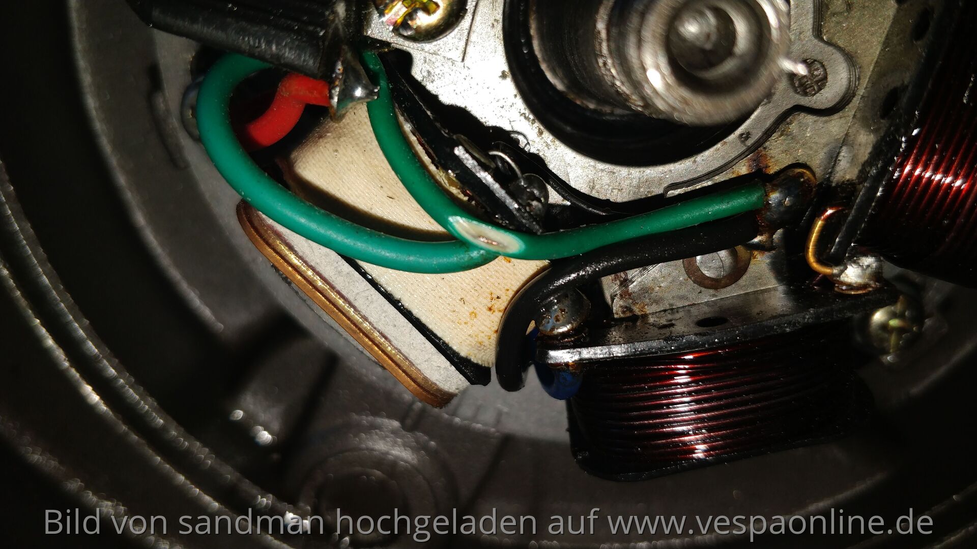

    Gerade eben, habe ich das Polrad runter gemacht.
    Ich werde mir mal den grünen Draht vornehmen, wurde wohl abgeschliffen vom Polrad.
    Mal sehen, ob dann etwas mehr Strom zur Verfügung steht.
  • Zitat
    Leider war der grüne Draht nicht die Ursache des zusammen bruchs der Spannung.
    :/ Hätte ich dir vorher verraten können. Das ist kein Wunder, denn genau dieser grüne Draht ist die Masseleitung des Pickups. Er gehört nicht zum Bordstromkreis und hat gar NICHTS mit deinem Problem zu tun. Übrigens: Wenn dieser Draht ganz durchscheuert, läuft der Motor nicht mehr, da er keinen Zündfunken mehr haben wird.

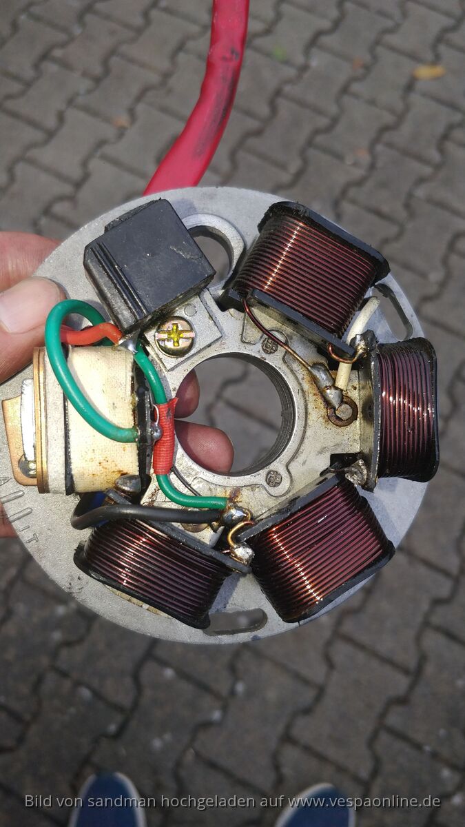

    Ich erkenne an der Zündgrundplatte, daß es sich um eine eher günstige Qualität handelt.

    Dann würde ich die ZGP mal ausbauen und zwischen Alugrundplatte und die 4 Lichtspulen spähen, ob da vielleicht ein Kabel-Kurzschluß und oder eine angeschmurgelte Spule ist.
    Grund:
    Sowas kann bei den Asien-Billig-Dingern vorkommen (Jedenfalls habe ich schon mal sowohl solch ein Exemplar bei jemandem ausgebaut als auch von der selben Quelle ein weiteres mit schlecht verlegter angescheuerter Verkabelung geliefert bekommen) . Und dann verschwindet etwas Leistung im Nirvana. Möglich sind auch Kaltlötstellen, da die 4 Lichtspulen in Reihe miteinander verlötet sind...wenn es hier eine Kaltlötstelle oder ebenfalls einen Kurzschluß o.ä. gibt...

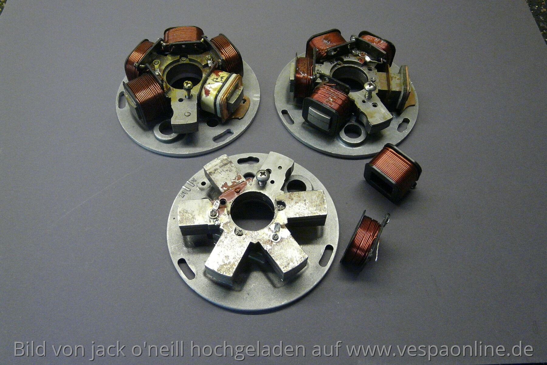

    Ich werfe dazu:
    Ich repariere seit geraumer Zeit ZGPs oder baue sie bei Bedarf neu auf; von der Unterbrecherzündung bis zur Elektronischen Zündung. Ich erlaube mir deshalb eine entsprechende Ansicht:
    Die alten "echten OEM"-ZGPs sind dankbare Objekte, robust und gut, alles auswechselbar, fast alle Teile neu zu kaufen oder wiederverwendbar. Lichtspulen machen eigentlich nie Probleme, es sei denn, sie werden durch irgendwelche Vorfälle mechanisch beschädigt. Ersetzt werden müssen ggf. Pickup, Erregerspule und Verkabelung.
    Auf dem Bild seht ihr PX-ZGP's :
    • vorne: nackte OEM-Trägerplatte,
    • rechts hinten: eine OEM die auf die Widererweckung wartet
    • links hinten: eine neu gekaufte Asien-repro-ZGP, bei der Pickup und Erregerspule Schrott waren (Motor lief damit nicht richtig), aber die Lichtspulen sind von unerwartet guter Verarbeitung und werden wiederverwendet.
  • ...bei den elektronischen Zündungen habe ich bis jetzt immer geschaut, dass ich NOS - Zündanlagen auftreiben konnte.
    Bei den Unterbrecherzündungen muss ich fairerweise sagen, da finde ich die Nachbauzündungen von SIP eigentlich sehr gut. Die habe ich dreimal verbaut und es hat immer gepasst. Die Zündgrundplatten werden in Österreich bestückt mit den Spulen. Kondensator und Unterbrecher kommen allerdings von Effe. Die Zündungen werden danach auf Funktion getestet und kommen dann in den Verkauf. Aber die Sache hat halt auch ihren Preis. Kann ich aber verschmerzen, denn wer schon mal selbst eine Zündung überholt hat, der weiß da geht einiges an Zeit drauf. Vor allem wenn es ordentlich sein soll.
