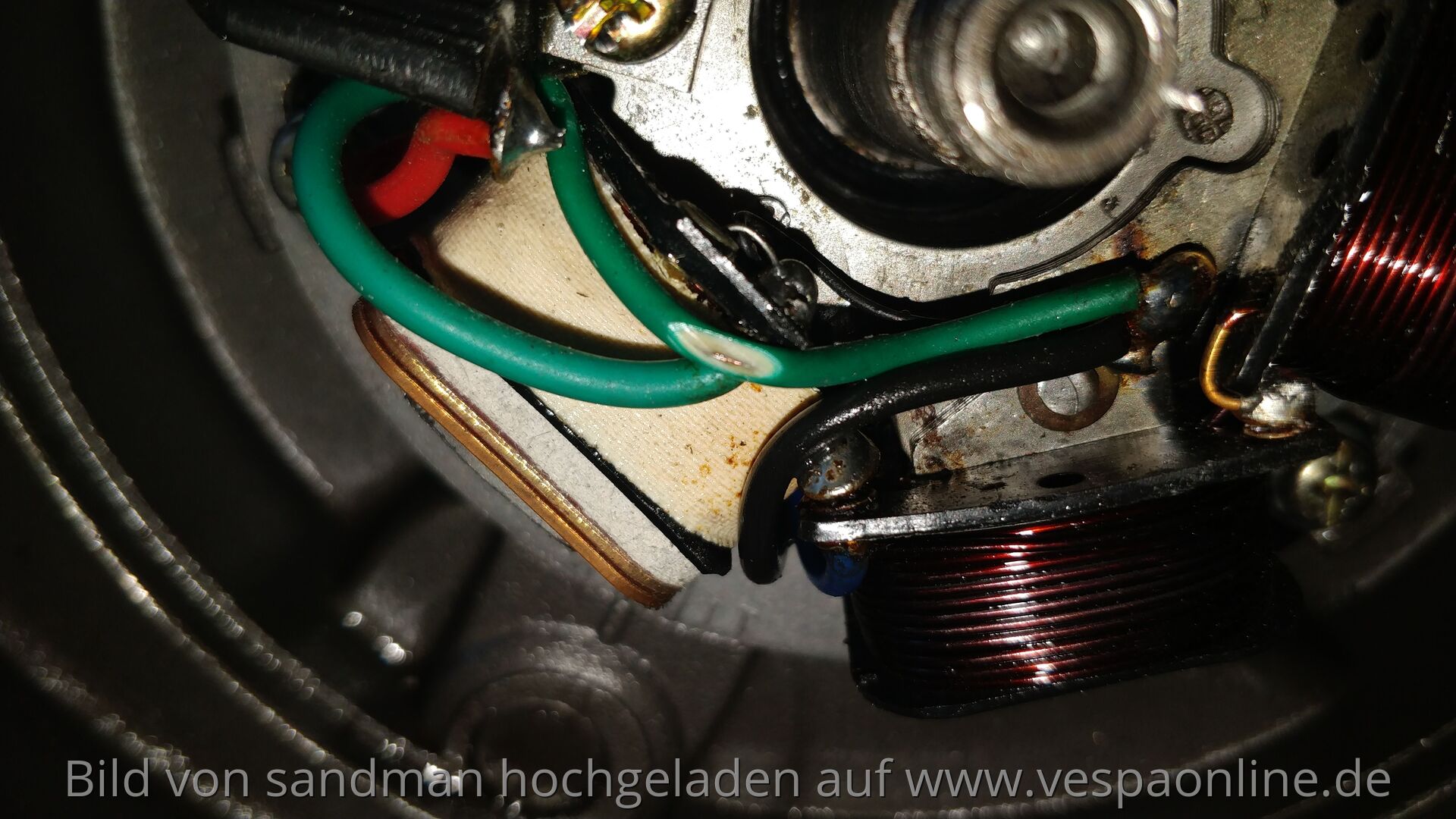

    Also, die Hupe ab zu klemmen, damit überhaupt kein Verbraucher mehr dran ist (kein mechanischer Kurzschluss), hat in meinen Augen Sinn gemacht. Wieso macht das keinen/wenig Sinn ?
    Gerade eben, habe ich das Polrad runter gemacht.
    Ich werde mir mal den grünen Draht vornehmen, wurde wohl abgeschliffen vom Polrad.
    Mal sehen, ob dann etwas mehr Strom zur Verfügung steht.

    Leider war der grüne Draht nicht die Ursache des zusammen bruchs der Spannung.
  • Pierre Lavendel
    • October 28, 2020 at 16:10
    :/ Hätte ich dir vorher verraten können. Das ist kein Wunder, denn genau dieser grüne Draht ist die Masseleitung des Pickups. Er gehört nicht zum Bordstromkreis und hat gar NICHTS mit deinem Problem zu tun. Übrigens: Wenn dieser Draht ganz durchscheuert, läuft der Motor nicht mehr, da er keinen Zündfunken mehr haben wird.

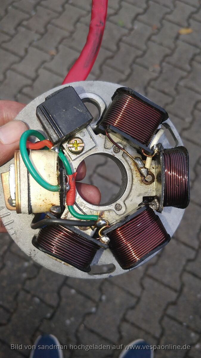

    • October 28, 2020 at 16:24
    Leider kein gutes Bild, aber es war eine kalte Lötstelle an einer Spule, so das der Draht lose dran war. Sehr "kalter Bauer" würde ich das Lötergebniss bezeichnen.
    Habe bereits Nachgelötet, und bin am Einbauen.

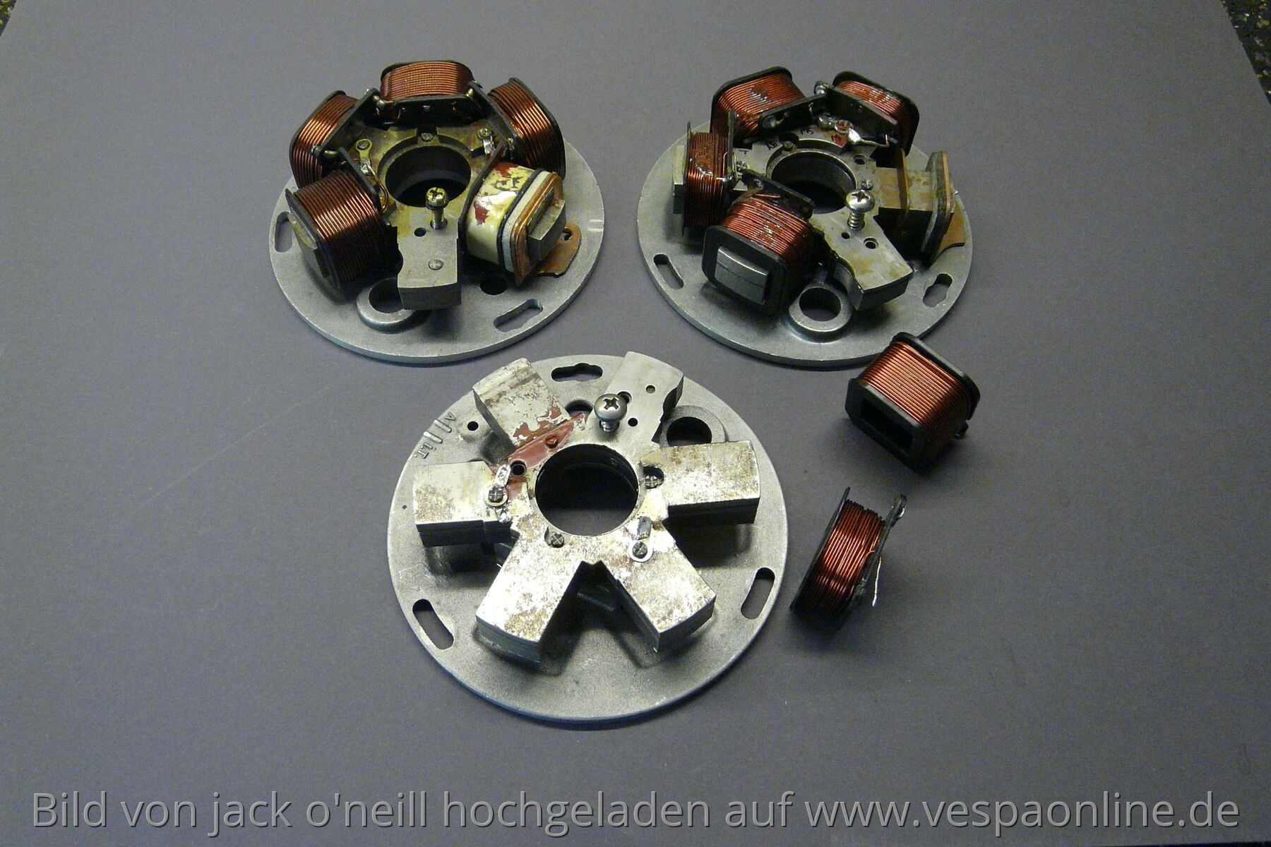

    Ich werfe dazu:
    Ich repariere seit geraumer Zeit ZGPs oder baue sie bei Bedarf neu auf; von der Unterbrecherzündung bis zur Elektronischen Zündung. Ich erlaube mir deshalb eine entsprechende Ansicht:
    Die alten "echten OEM"-ZGPs sind dankbare Objekte, robust und gut, alles auswechselbar, fast alle Teile neu zu kaufen oder wiederverwendbar. Lichtspulen machen eigentlich nie Probleme, es sei denn, sie werden durch irgendwelche Vorfälle mechanisch beschädigt. Ersetzt werden müssen ggf. Pickup, Erregerspule und Verkabelung.
    Auf dem Bild seht ihr PX-ZGP's :
    • vorne: nackte OEM-Trägerplatte,
    • rechts hinten: eine OEM die auf die Widererweckung wartet
    • links hinten: eine neu gekaufte Asien-repro-ZGP, bei der Pickup und Erregerspule Schrott waren (Motor lief damit nicht richtig), aber die Lichtspulen sind von unerwartet guter Verarbeitung und werden wiederverwendet.
