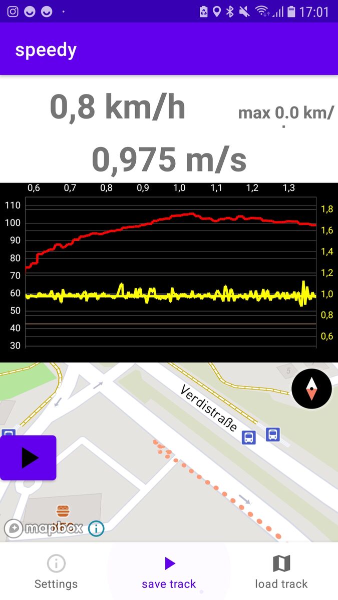

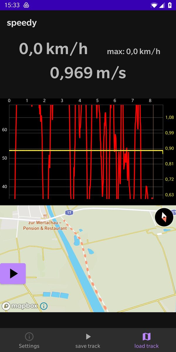

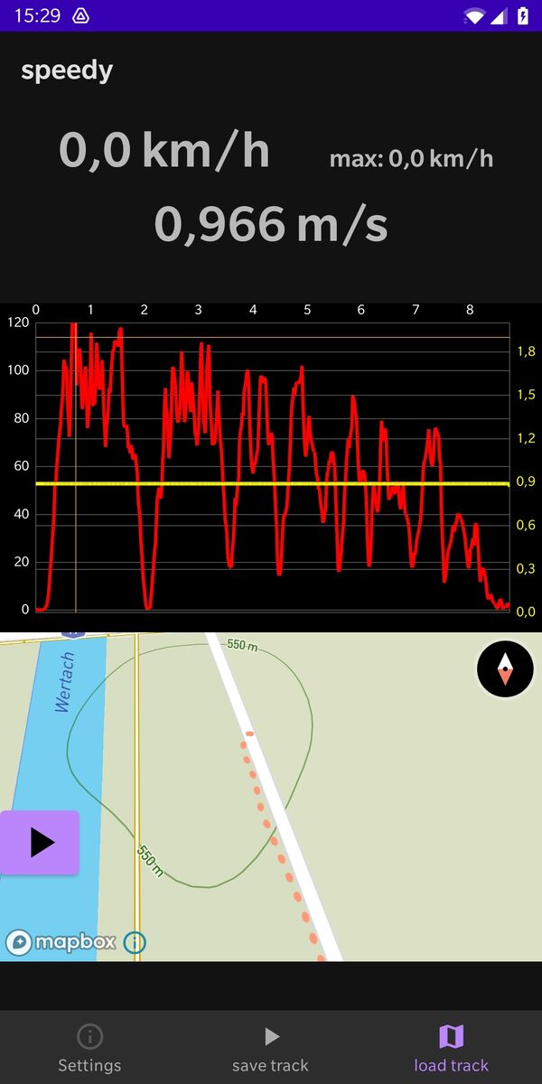

    nachdem ich ein paar Probleme mit meiner Vespa hatte, und mein Tacho eher ein Schätzeisen ist, habe ich mir mal eine Android app gebaut.
    By the way, Vielen Dank an Menzinger !
    Diese App trackt halt eine route, speicher Geodaten ab wie Location, Acc-Werte. Alles auf SD-Card, ohne Werbung und ohne Cloude usw...
    Mindest Permission sind halt leider GPS, Sd-Karte zum Speichern und Internet :-(.
    Ist leider so, geht nicht anderst.
    Momentan geht eigentlich das recording ganz gut, und die Geschwindigkeitsermittlung passt auch ganz ordentlich.
    Die ACC werte nehme ich auch mit auf, habe noch probleme im Chart diese Werte richtig zu Zoomen.
    Wollte sehen, ob ich durch die ACC werte, auch das Schalten usw, etwas sehen kann.
    Verbesserung usw. herzlich Willkommen.
    Ach ja, was simples für WearOs kommt auch die Tage noch nach.
    Link zur App:
    https://drive.google.com/file/d/1LBIcKE…iew?usp=sharing

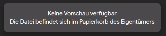

    Hmm, ich würde ja gerne mitspielen aber leider sieht man nur das hier:
  • sandman
    140
    21
    Vespa Sprint vlb1t
    • November 8, 2020 at 09:35
    Probierst nochmals ?
    https://drive.google.com/drive/folders/…pjt?usp=sharing
    Version 1.1 ist online
    Eigentlich sollte der "ganze Ordner" freigegeben sein.

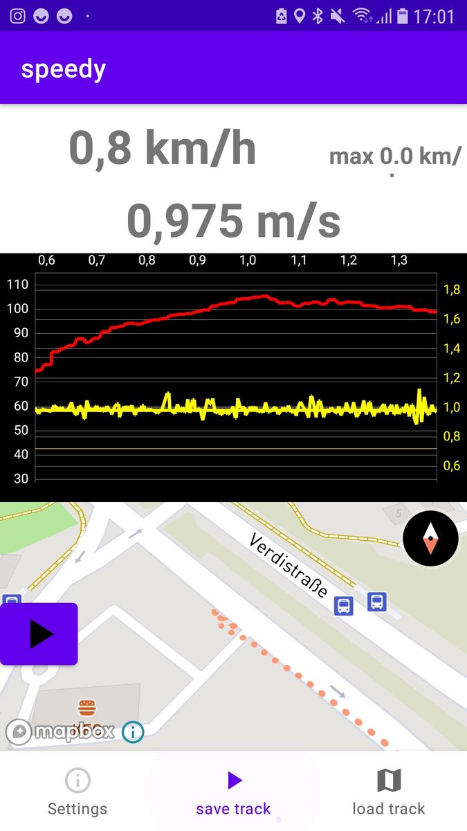

    Ich habe etwas angefangen mit Sandmans App zu spazieren zu fahren. Bin sowieso zum Abdüsen etwas unterwegs.
    Das Speichern der Tracks klappt jetzt. In der Jacke werden die Vibrationen auch akzeptabel weggefiltert.

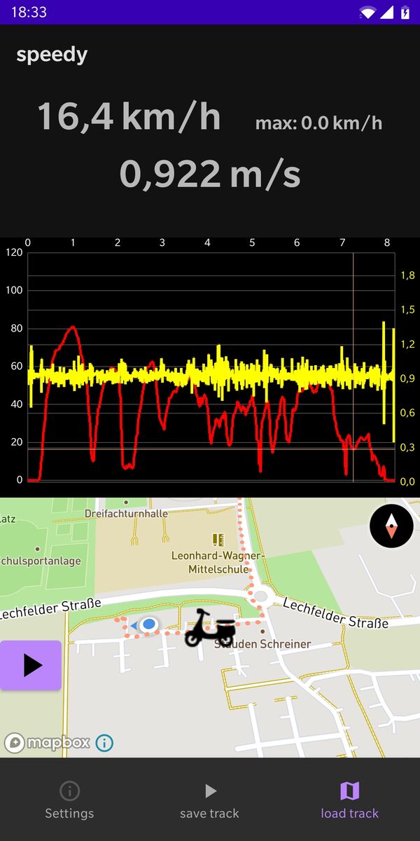

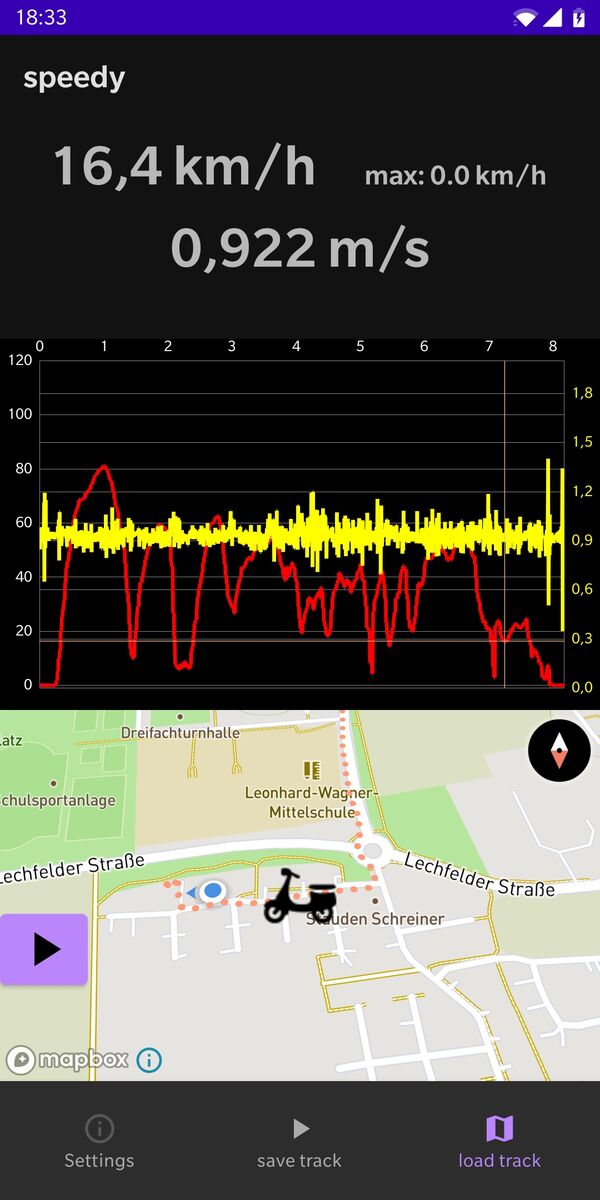

    So, noch ein Update oben.
    Man kann jetzt mal durch seine Route durch scrollen.
    Nachdem ich recht schnell Aufzeichne, ist das eher für "kürzere" Fahrten gedacht.
    Ich mach später vielleicht noch settings rein, damit man zwischen "normaler" und "schneller" Aufzeichnung wählen kann.

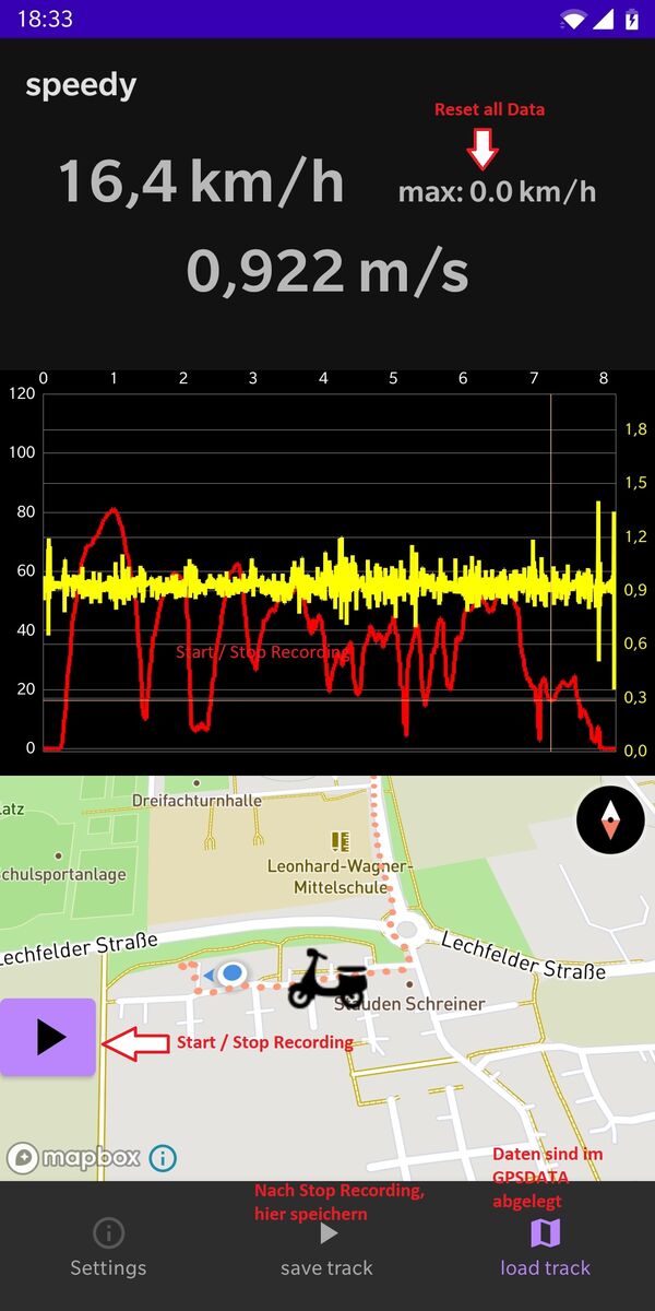

    Ich hab das Tool gestern auch mal loggen lassen. Geht ganz gut.
    Die Bedienung erschließt sich mir jetzt allerdings nicht zu 100 Prozent.
    Wird die Fahrt nur mitgeloggt wenn man vorher auf "Save" drückt und es dann lila unterlegt ist oder genügt es das nach Ende der Fahrt zu machen? Wie lange ist der Aufzeichnungszeitraum bei Version 1.3? Wo wird gespeichert?
  • sandman
    140
    21
    Vespa Sprint vlb1t
    • November 15, 2020 at 20:06

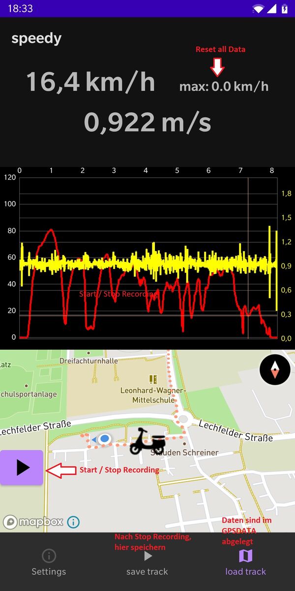

    Hilft Dir das Bild weiter, als kleines How-To :) ?
      • 88.66 kB
      • 600 × 1,200
      • 184
  • Schanzer
    450
    3,595
    620
    Ingolstadt
    VSX, VMB
    • November 15, 2020 at 20:12
    Top! Passt. Danke.
