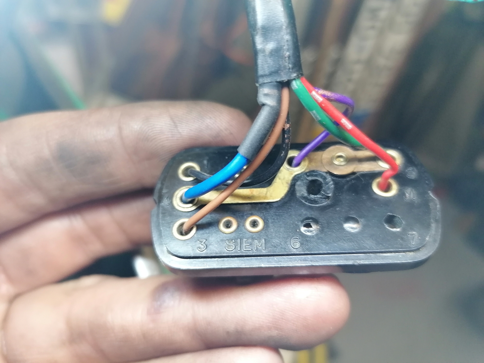

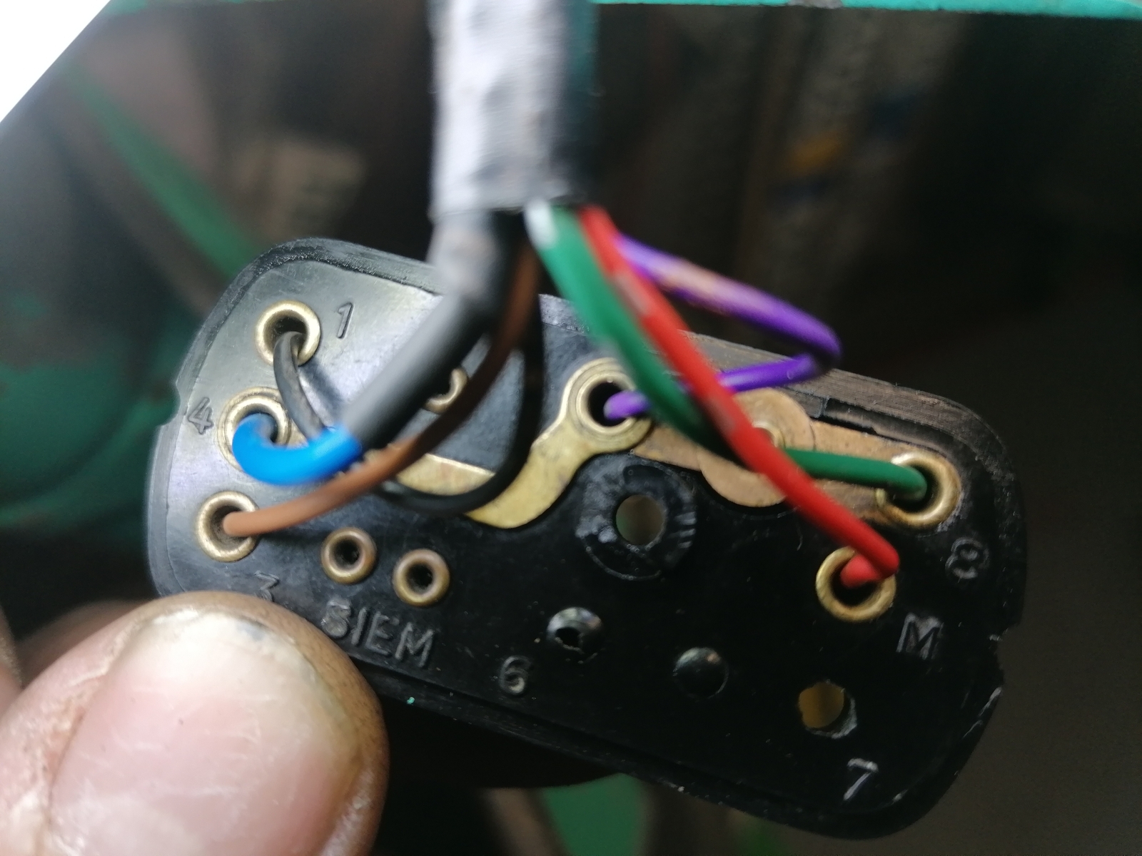

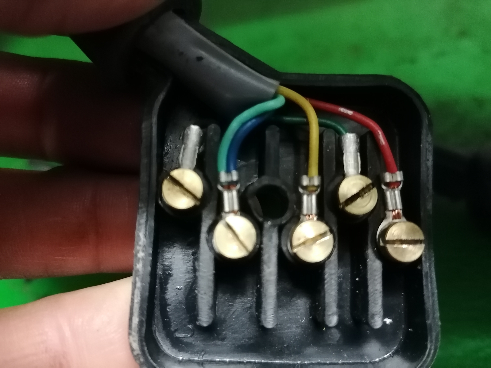

    Der Schalter, den du da zeigst, sieht für mich aus wie ein italienischer mit Schnarre, Kill und Licht (Stadt/Land).
    Kein Blinker.
    War das alles, was da dran war an der Kiste?
    Was meinen die anderen?
    Gruß Paddy.

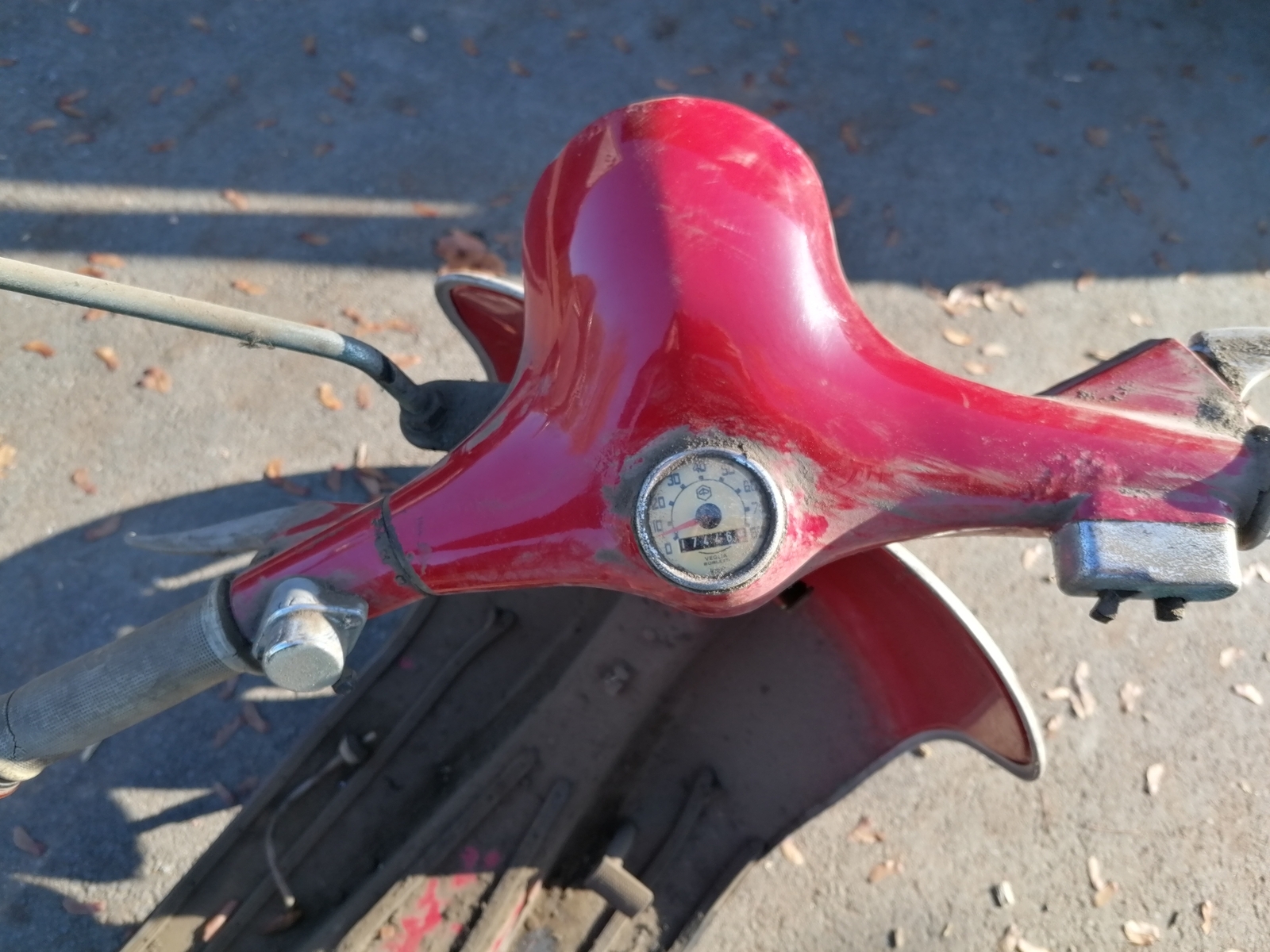

    Blinkerschalter sitzt links am Lenker separat dran.
    So
    Mit Blinker

    Also aus meiner Sicht, war der Zustand in rot vermutlich etwas hingepfriemelt.
    Deine Fahrlicht ist kein Billux, vermutlich war eine Stufe in dem Lichtschalter einfach tot.
    Mit dem extra Blinkerschalter dürfte der Anschluß der Blinker ja klar sein, es bleibt halt, daß du dich für eine Schaltstufe am Lichtschalter entscheiden mußt.
    Tachobeleuchtung läßt du weg.
    Kill würde ich halt mal durchmessen, welche beiden Anschlüsse zusammengehen, wenn du den drückst.
    Spannend bleibt noch, ob du eine Schnarre hast. Dann wechselt beim Hupe drücken die Verschaltung des Fahrlichts gemeinsam mit der Hupe.
    Gruß Paddy.

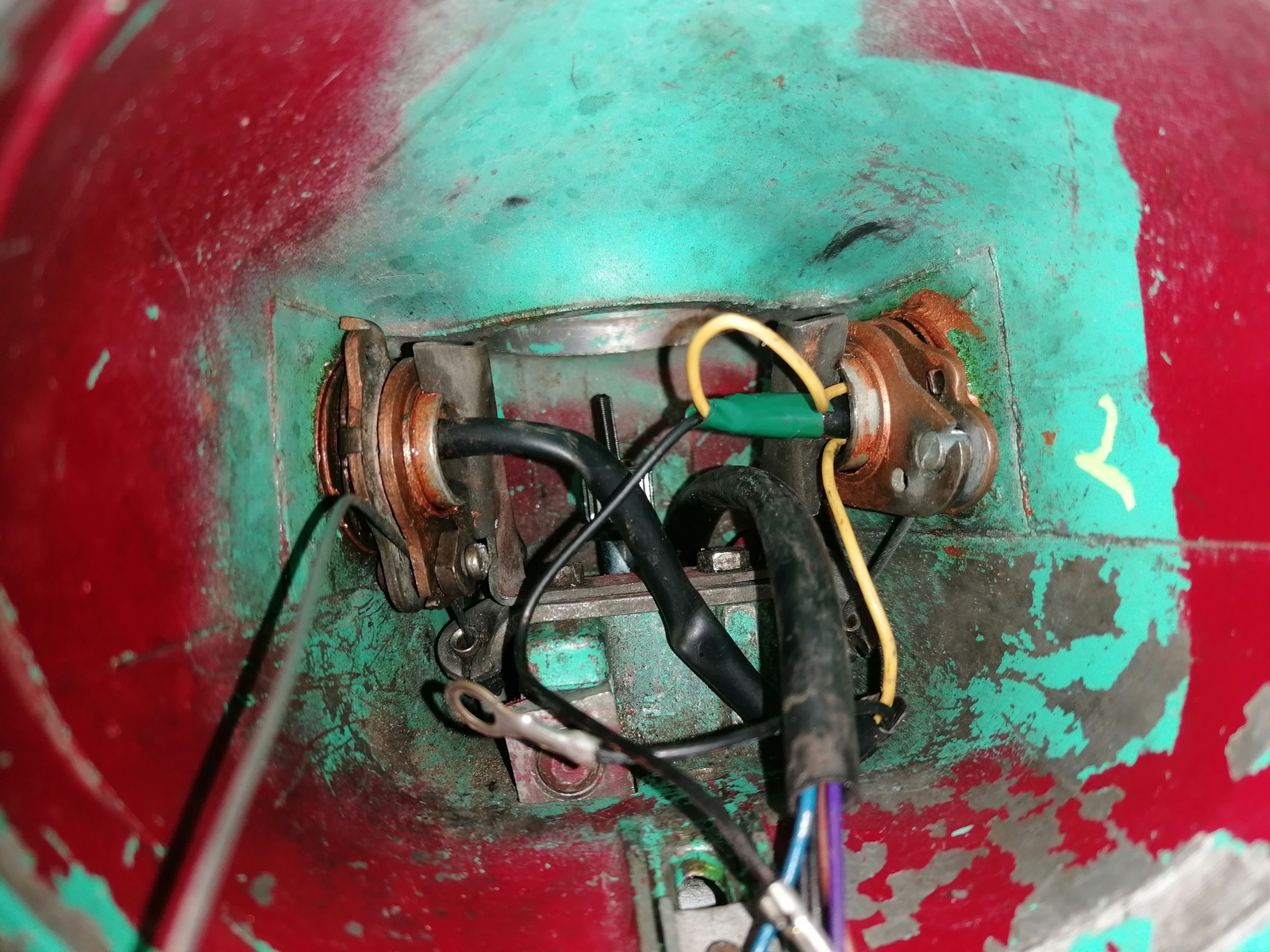

    Der Kabelbaum einer "deutschen" Primavera hätte wohl gepasst, einfach das Fernlicht und Tachobeleuchtung weglassen und fertig....
    P.S. Grad gesehen , den haste ja gaykauft...
    2,548
    12,098
    1,891
    BW
    keiner
    • January 3, 2022 at 20:13
    • #206

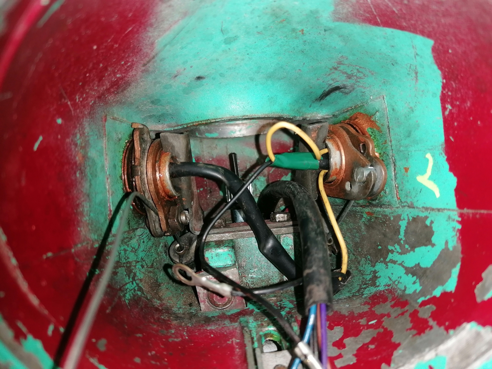

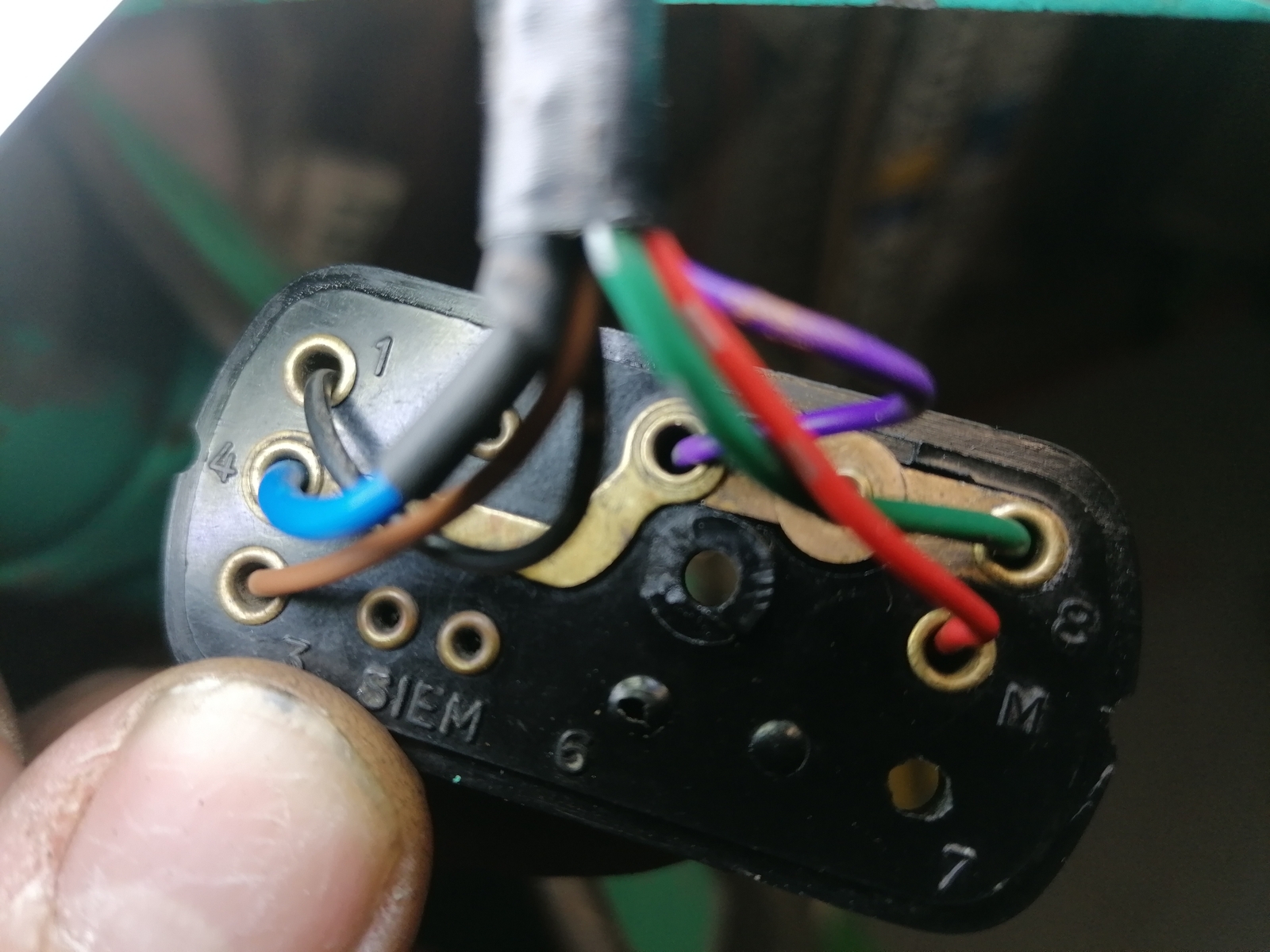

    Also auf dein Fragezeichen den Scheinwerfer auf jeden Fall mal.
    Auf 8 das grüne von der Lima und der Zulauf zur Schnarre
    Auf 1 Masse.
    Auf die 4 den Rücklauf von der Schnarre und das Rücklicht.
    Auf M das Killkabel.
    So, das müßte es gewesen sein.
    Gruß Paddy.

    Ein bißchen durchpiepsen wirst du eventuell müssen um ganz sicher zu sein....
    Ist ne Kackschaltung. Im Prinzip hätte ich diesen Kabelbaum gebarucht wegen der Nachrüstung meiner Schnarre an meiner Special.
    Für diesen blöden Kniff mit der Reihenschaltung der Schnarre zu der Parallelschaltung der Fahrlichter, wenn du den Knopf drückst fehlt mir das Kabel zum Rücklicht.
    Aber du solltest das ja haben in dem Baum.
    Aber zur Sicherheit mußt du halt vielleicht mal das eine oder andere Kabel durchpiepsen, deshalb habe ich ja die Verbraucher aufgezählt, dann kannst du überprüfen und bist unabhängig von der Farbe.
    Gruß Paddy.

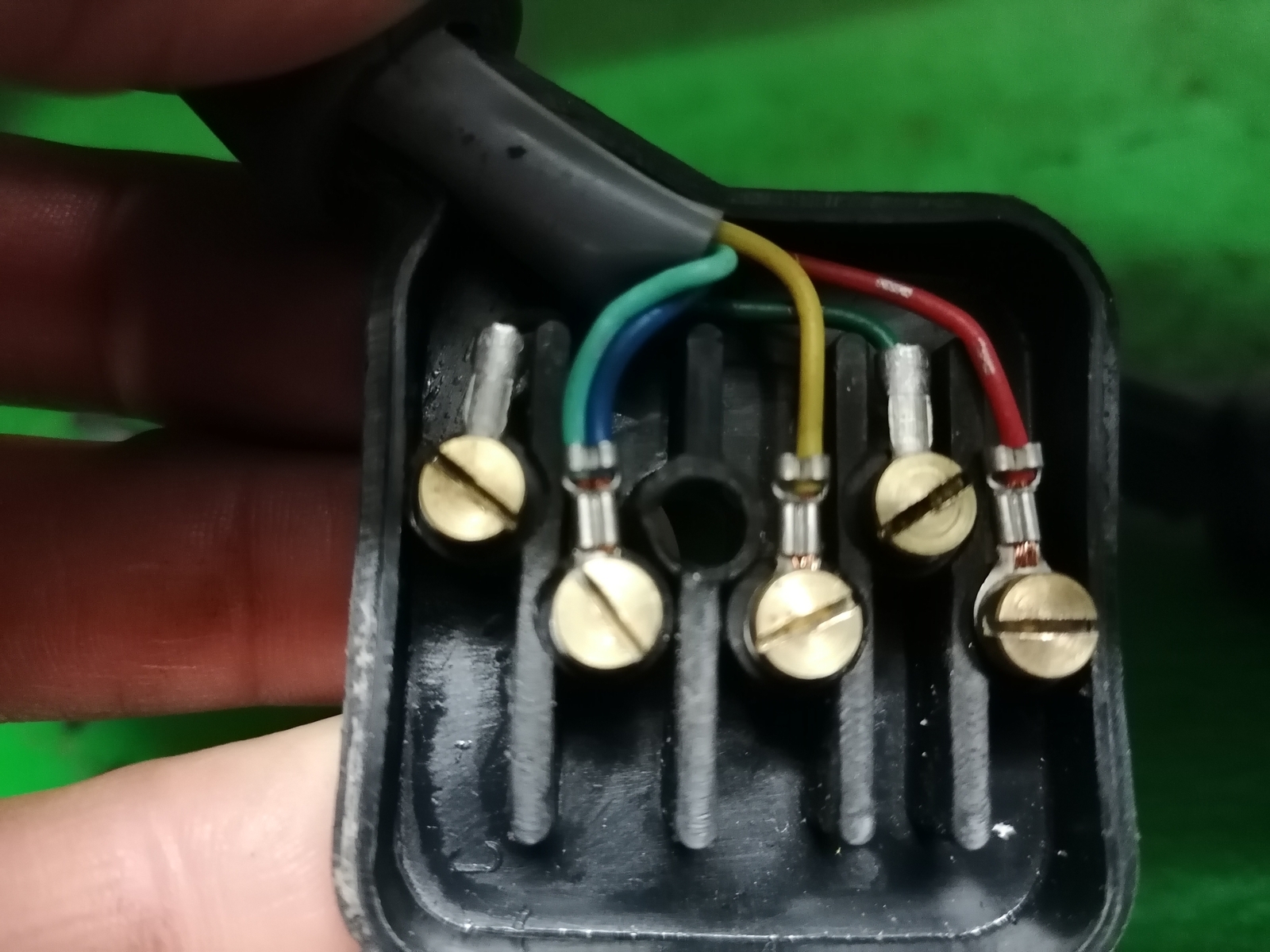

    Achso, habe nochmal deine Bilder angeschaut und parallel dazu den Kabelbaum auf SC.
    Isoliere das blaue Kabel (Tachobeleuchtung) und laß meinetwegen den braunen Kabelschuh dort stecken.
    Das braune Kabel wäre dann eines deiner beiden Billux-Lichter. Das kannst du im Schalter dann auf 3 legen, dann hängt das nicht rum.
    In der Lampe sollte halt braun dann am besten auch isoliert sein wie das blaue Kabel an der Lampe.
    Bei entsprechender Kippschalterstellung am Lenker ist da Saft drauf dann vermutlich.
    Damit wäre das braune Kabel geklärt am Lenker.
    Das dickere blaue Kabel am Lenker draußen am Schalter, pieps da mal durch, ob das Verndung zum Rücklicht hat und zu einem Kabel der Hupe.
    Wenn ja, dann ist das das, was auf 4 muß.
    Gruß Paddy.

    • January 3, 2022 at 21:15
    • #210
    Gerne!
    Das dicke blaue am Schalter wird auf dem Bild bei SC gleich nach dem Schalter aufgeteilt, so wie es aussieht.
    Deshalb vermute ich, daß das das Kabel ist, das von dort aus zur Schnarre und zum Rücklicht geht.
    Gut, und das gelbe zum Blinkerschalter dürfte ja klar sein.
    Ich denke, so müßte es passen.
    Bin gespannt, was du berichtest.
    Gruß Paddy.
    P.S.: Kannst ja später mal spaßeshalber schauen, ob du eine Billux-Birne da reingefummelt kriegst. Das Kabel liegt ja da und wenn es geometrisch einigermaßen paßt (und der Schalter das kann und zwei Schaltstellungen hat), hast du sogar Fern und Abblendlicht.
    Das dünne blaue Kabel zur vermeindlichen Tachobeleuchtung wird vermutlich auch noch an dem dicken Kabel im Schalter mit dran hängen, damit es analog zum Rücklicht immer brennt.

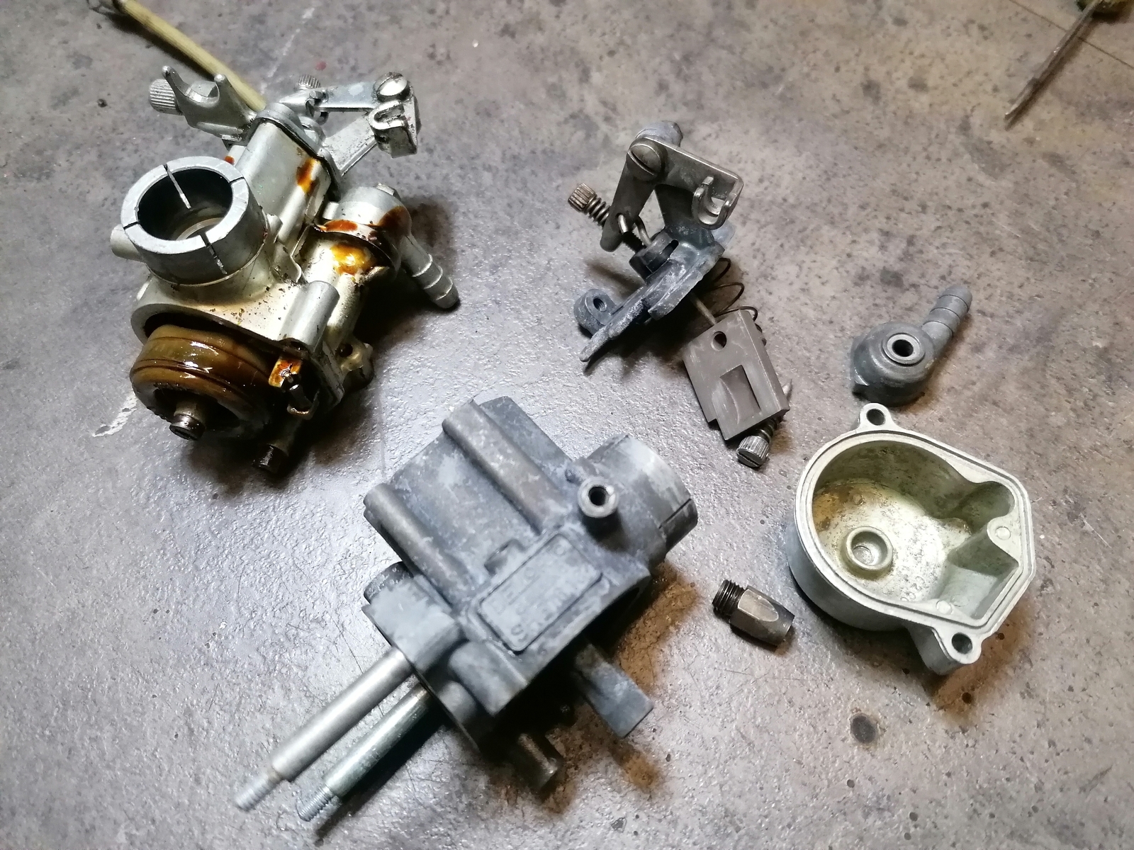

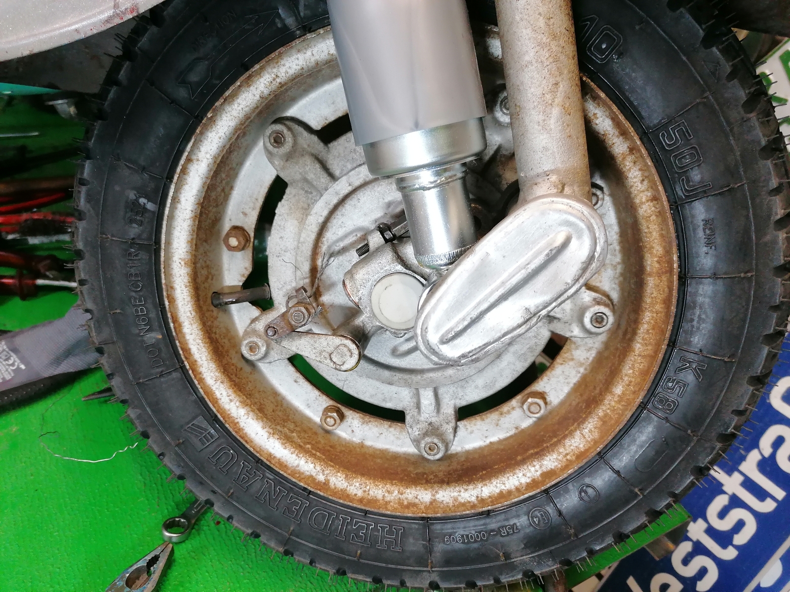

    • #215
    Moin

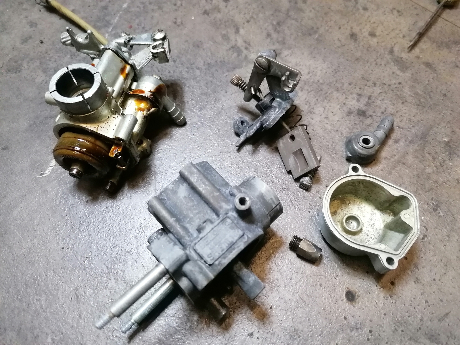

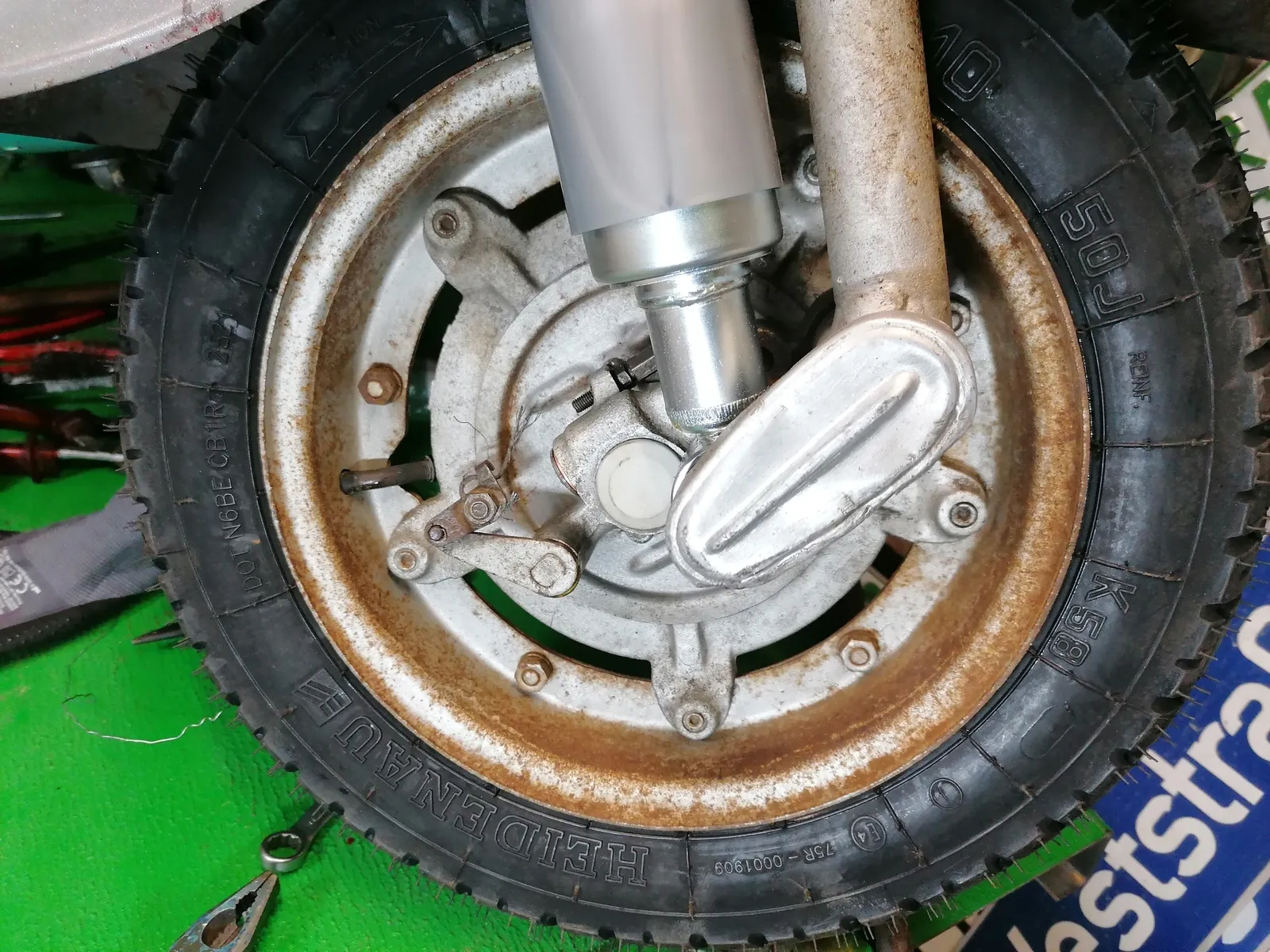

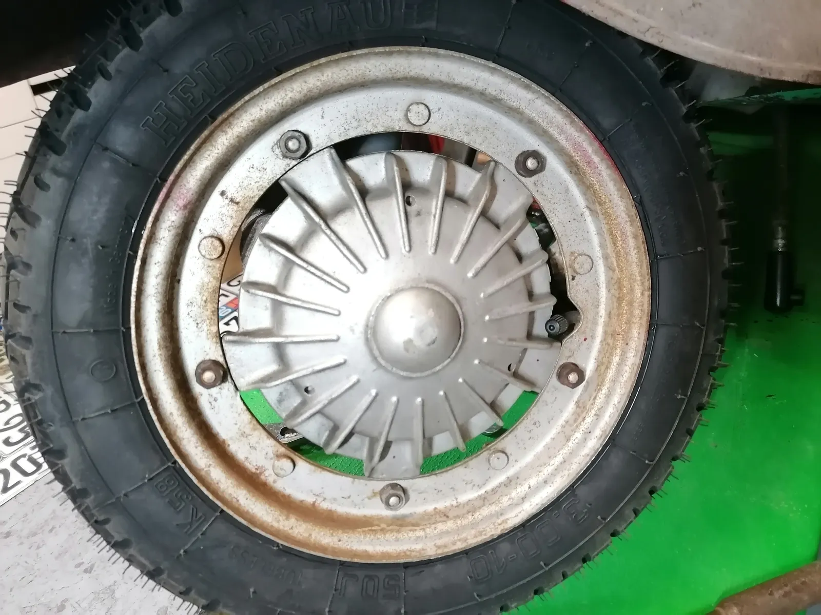

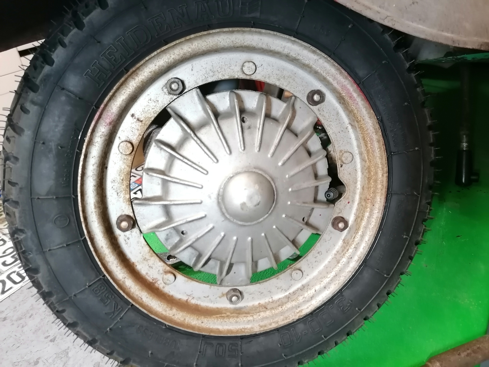

    Habe heute mal den 16/16 Gaser ins Ultraschallbad gelegt. Habe leider kein vorher Bild gemacht. Aber so sieht er schon erheblich besser aus. Die Schwimmerkammer ist vom alten 16/10er Gaser den ich zum Vergleich mal da daneben gelegt habe.
    Das Vorderrad hat auch den neuen Reifen bekommen. Nachdem die Felge gewaschen war sieht die auch nicht mehr so schlimm aus. Kommt owatrol drüber und mehr nicht
    Bremsnocke ist jetzt auch richtig herum drin.
    Und Kakaopausen, bingele28 , gab's zwischendurch auch

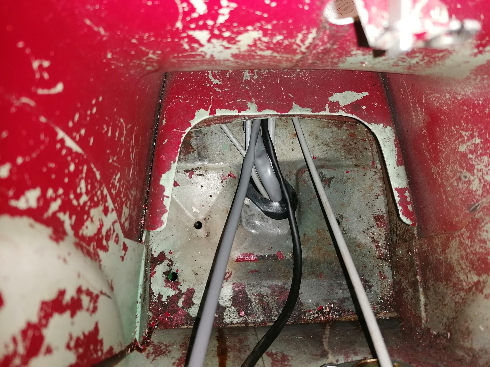

    Heute "mal eben" Züge in die Rundlicht einziehen...
    Das ist wie ne Herz OP durchs Arschloch...
    Scheiße,aber machbar :D
    Was habe ich heute geflucht...

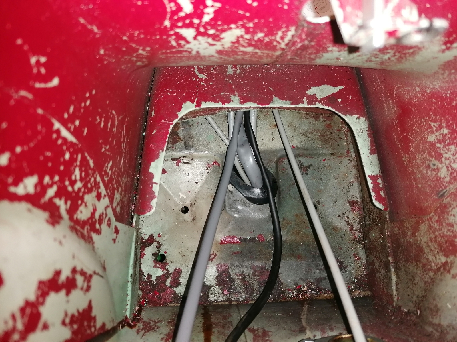

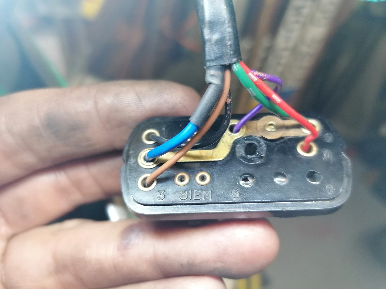

    • #218

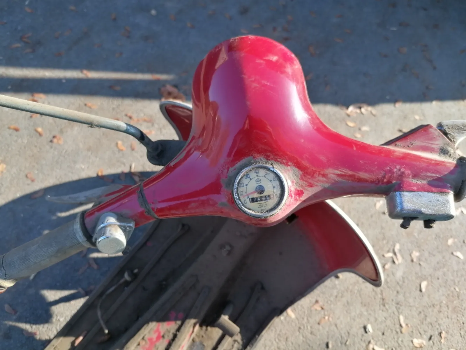

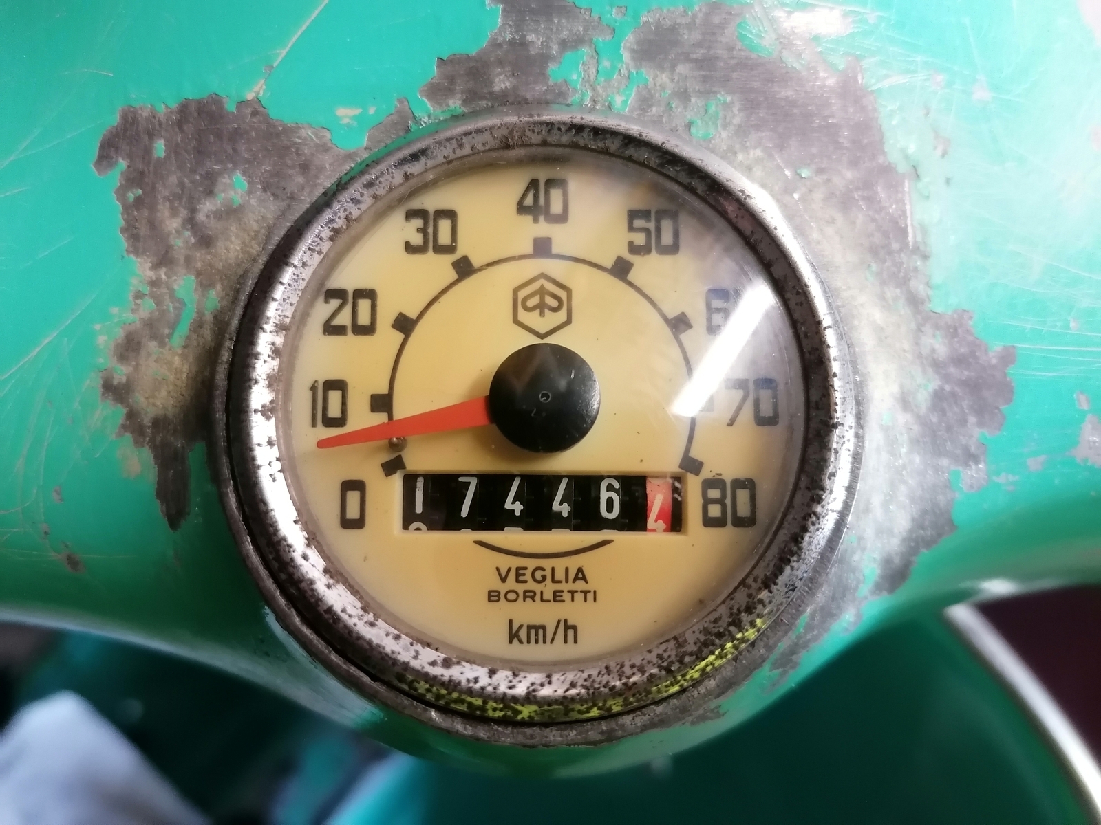

    Moin
    Der Tacho passt rein. Aber nur wenn man Kupplungszug und den Bremszug etwas wegschiebt. Hatte noch nie so wenig Platz gehabt in nen Lenkkopf
    Aber geil sieht das schon aus
    3,328
    11,228
    1,486
    • January 10, 2022 at 18:47
    • #219
    Das sieht total teil aus, das Bild.

    Moin

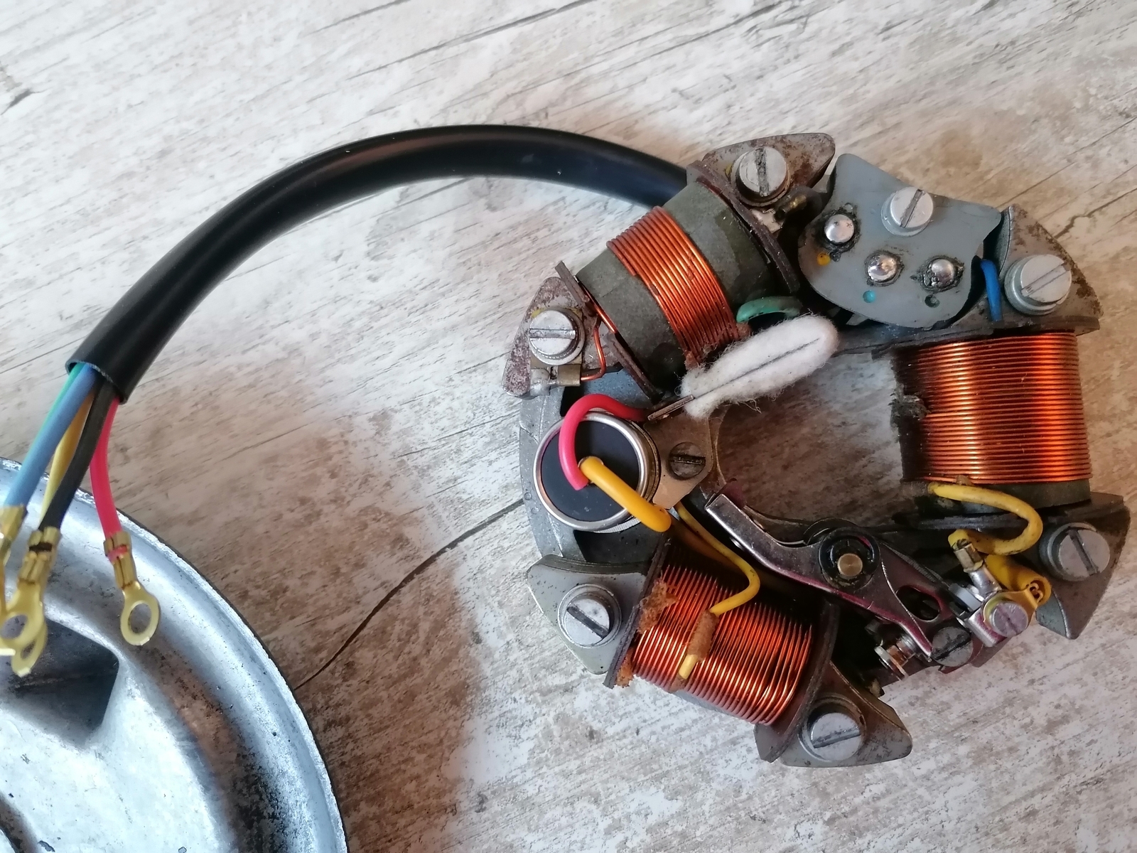

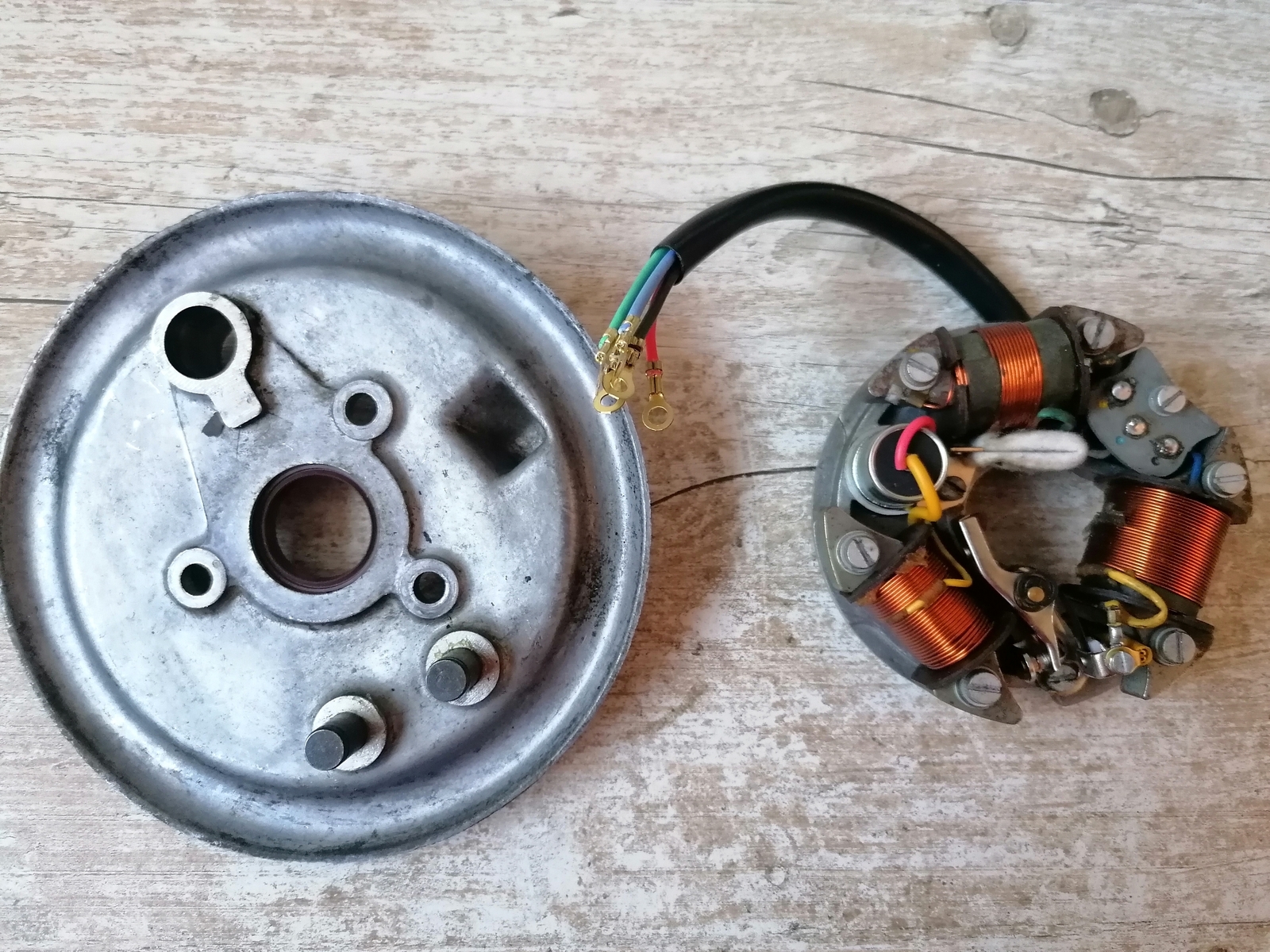

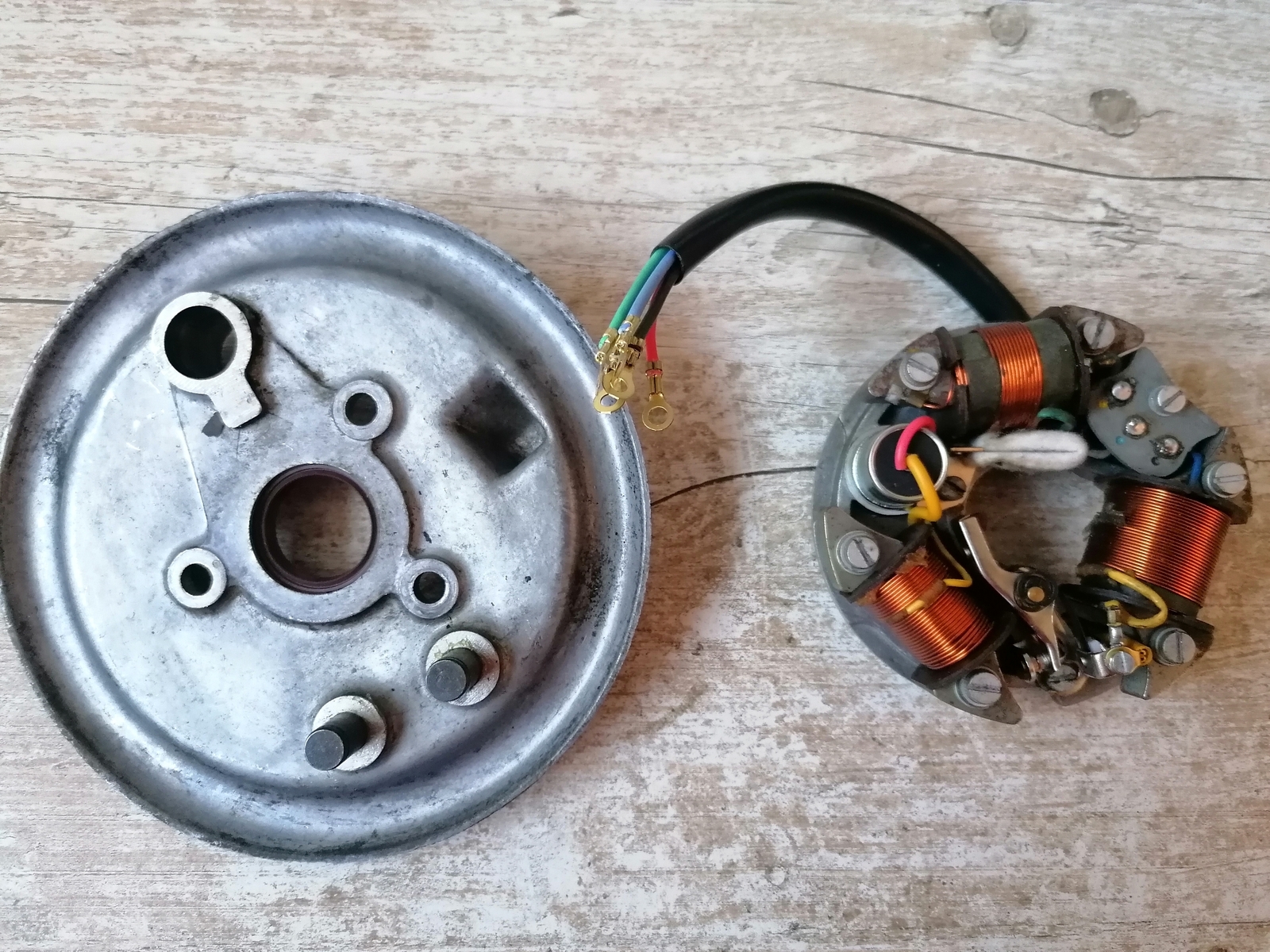

    Heute habe ich die ZGP und die Special Ankerplatte bekommen.
    Danke 125vnb6 für den Tipp
    Bin begeistert von den super Service. ZGP wurde komplett gemacht. Kabellast,Unterbrecher und Kondensator neu.

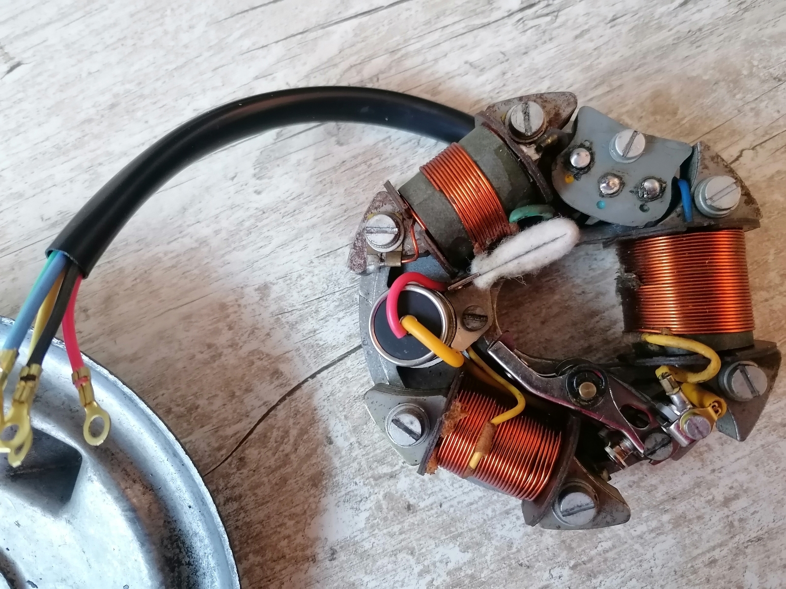

    Morgen mal einbauen
