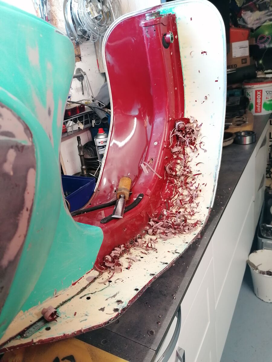

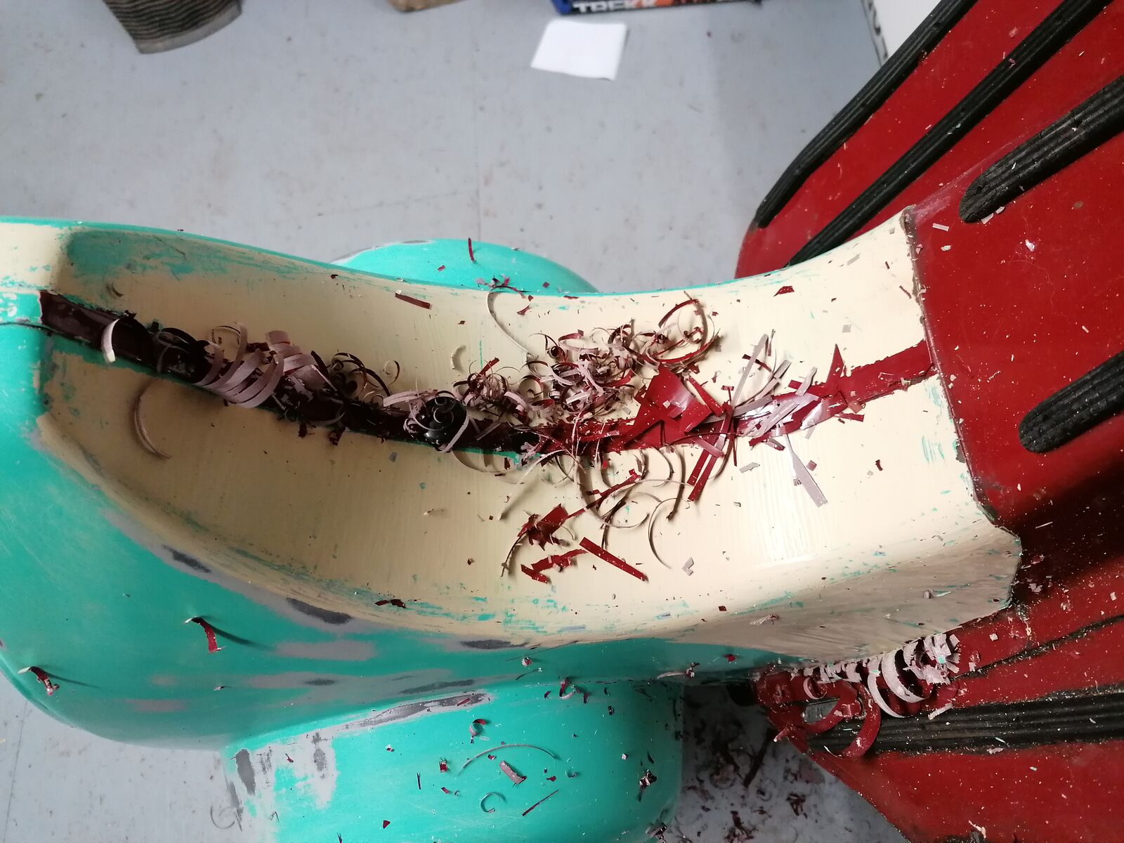

    • December 7, 2020 at 19:18
    • #85

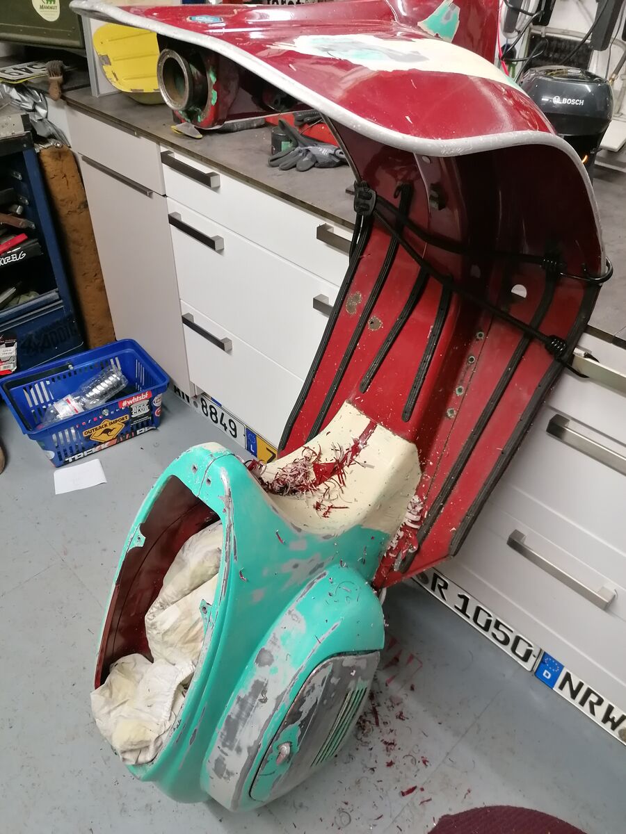

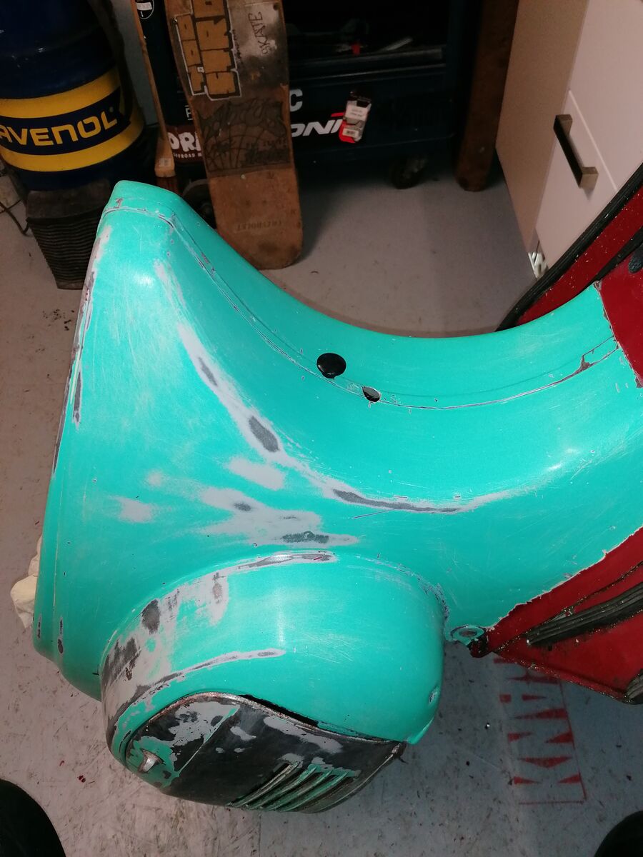

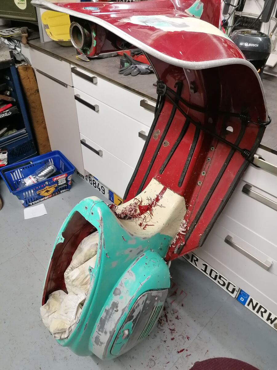

    Moin
    Heute habe ich der kleinen den Bauch rasiert.
    Nachdem ich sie an die Werkbank geschnallt habe.
    Wollte eigentlich die Liste der Teile für die gelbe feddich machen...
    Morgen :D

    • December 7, 2020 at 19:53
    • #86
    Nur so nebenbei, der Boden macht sich gut!

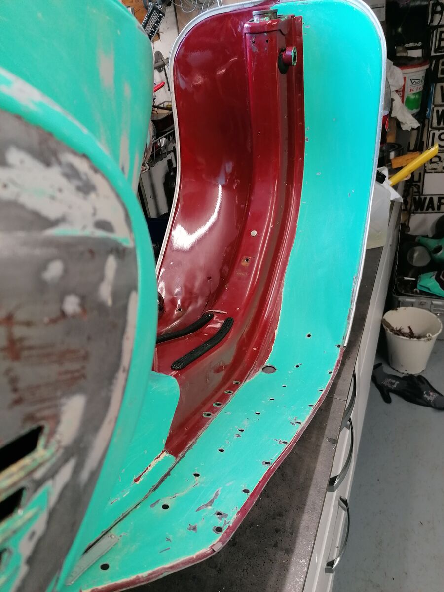

    • December 11, 2020 at 18:16
    • #87
    IMG_20201211_181542.jpg:+8
    3,331
    11,231
    1,486
    • December 11, 2020 at 18:20
    • #88
    :love:
    4,153
    21,838
    3,520
    • December 11, 2020 at 18:27
    • #89
    Im Durchstieg hat sie aber noch richtig schön Olack drunter top-)
    12,229
    35,349
    4,300

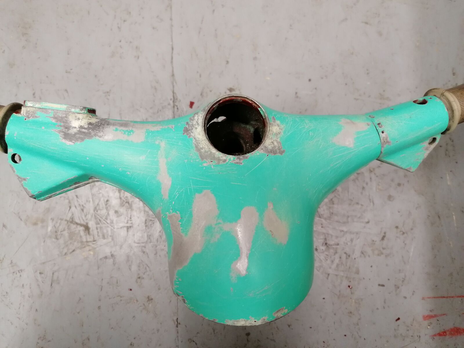

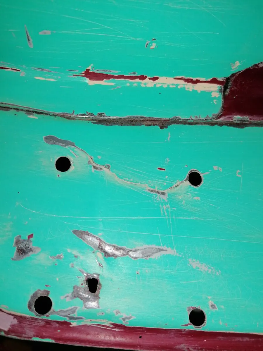

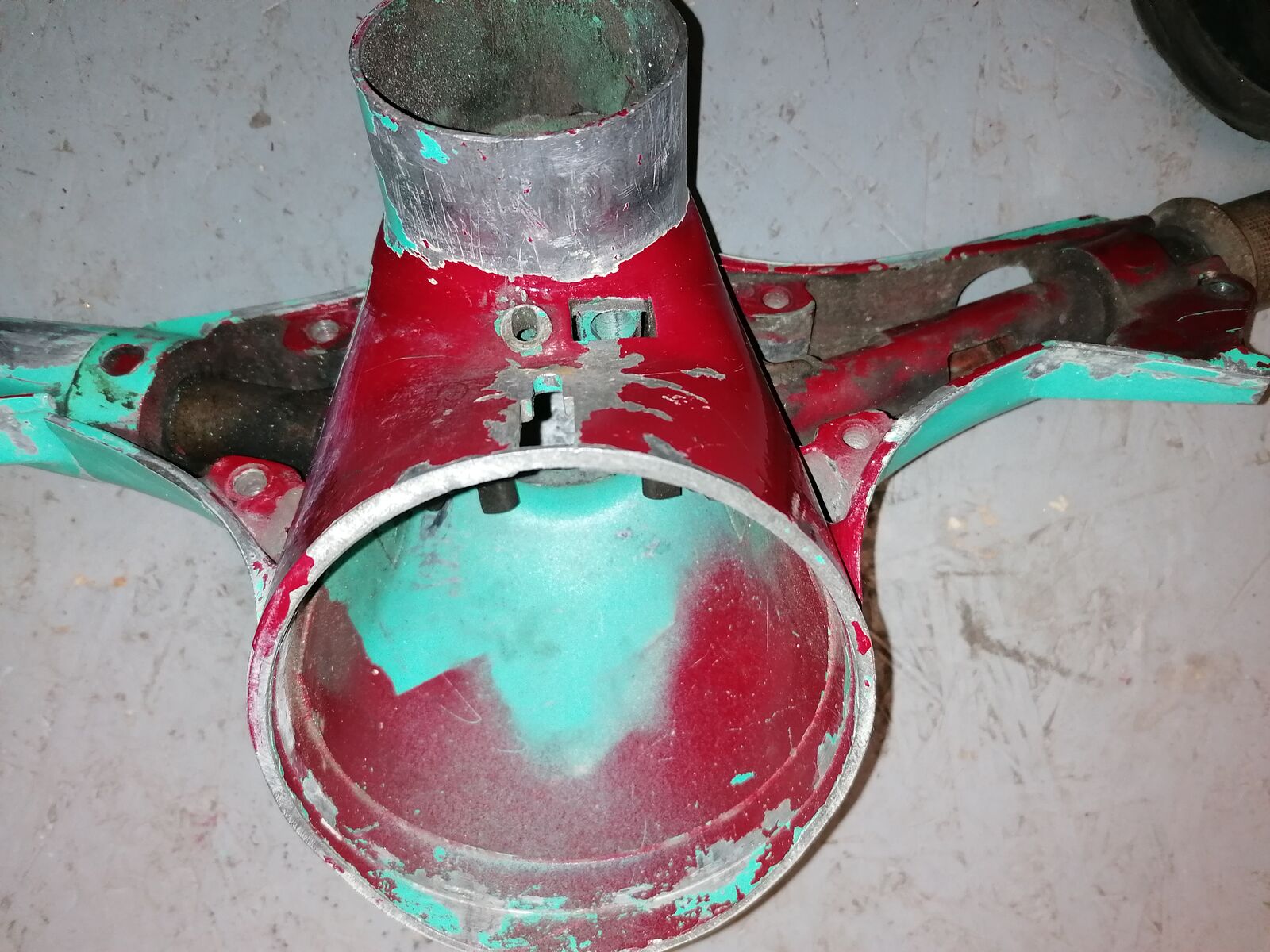

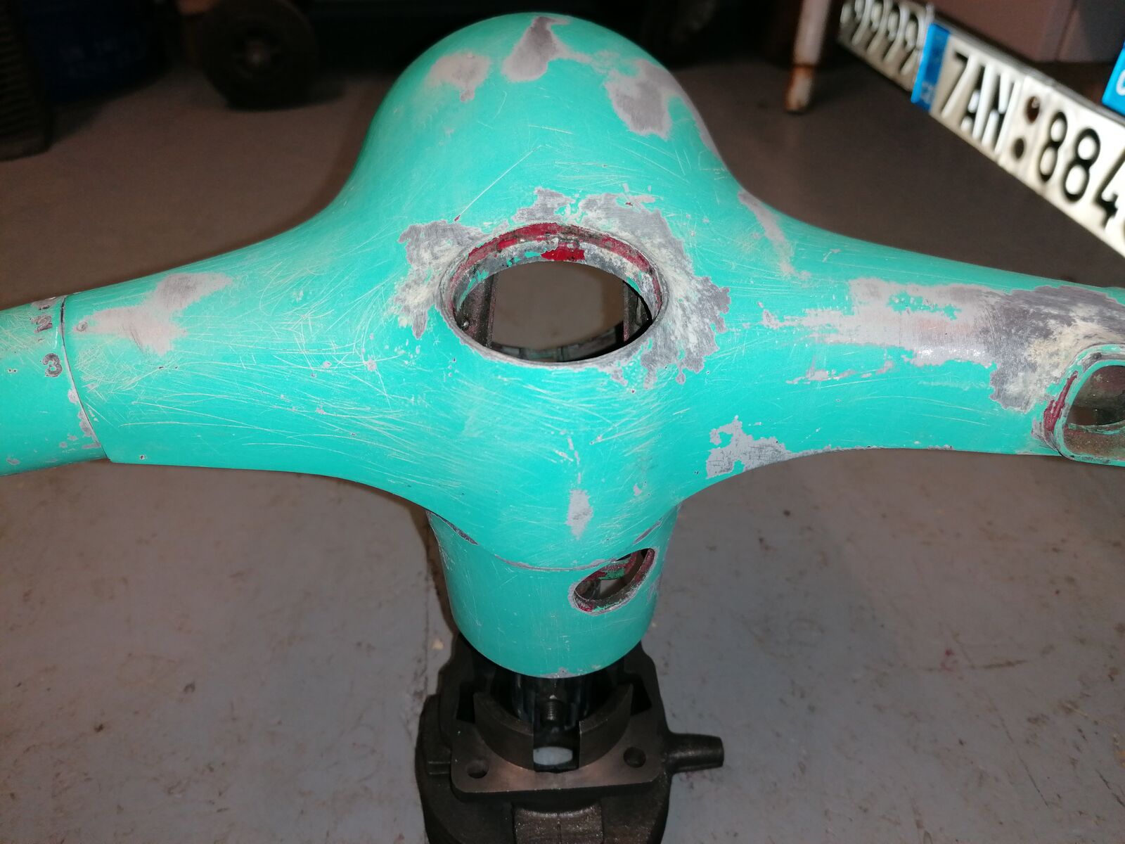

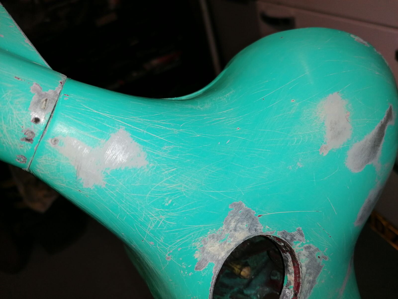

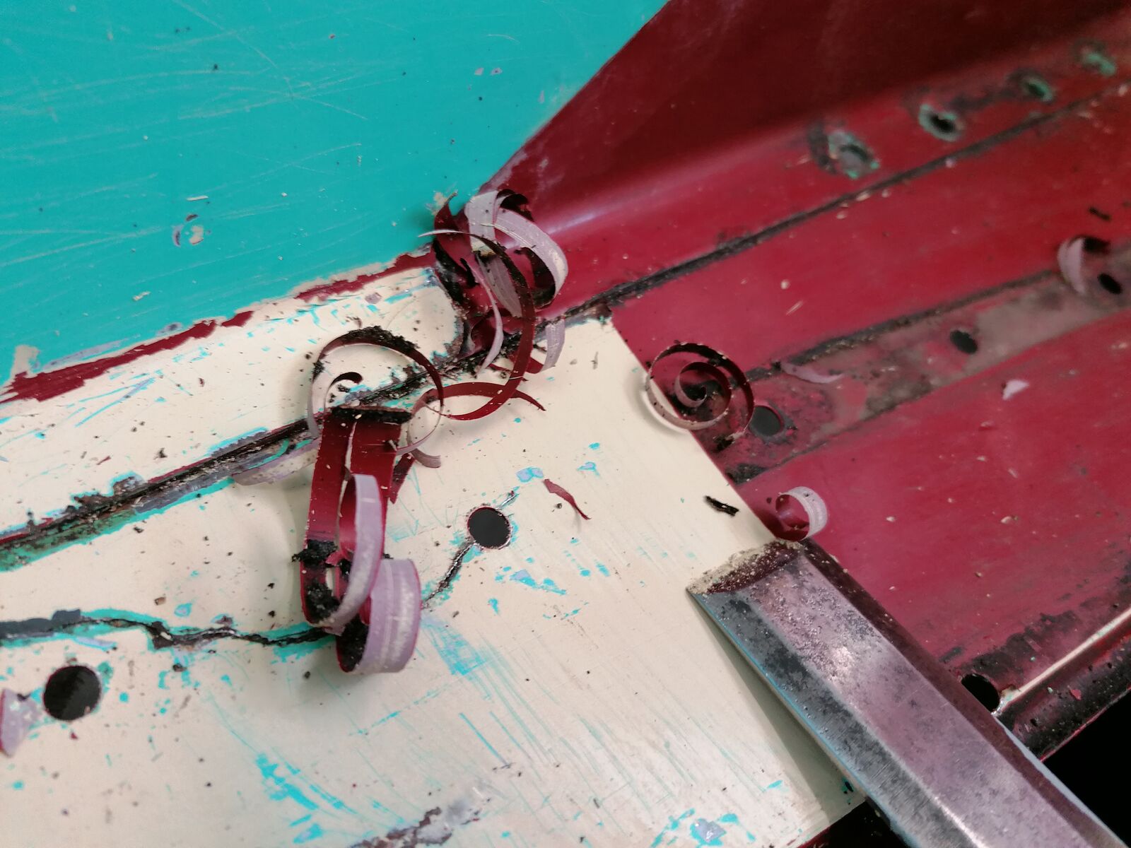

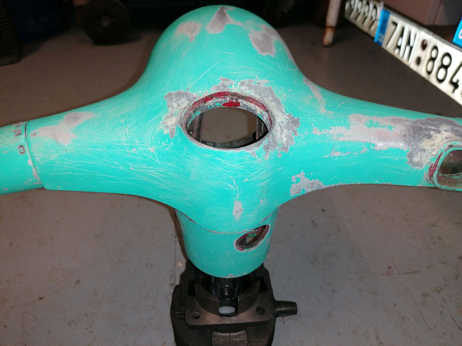

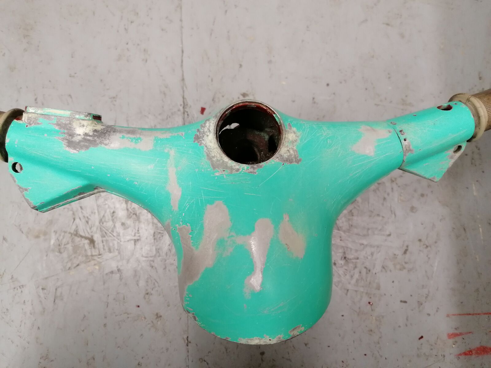

    • December 13, 2020 at 06:35
    • #90

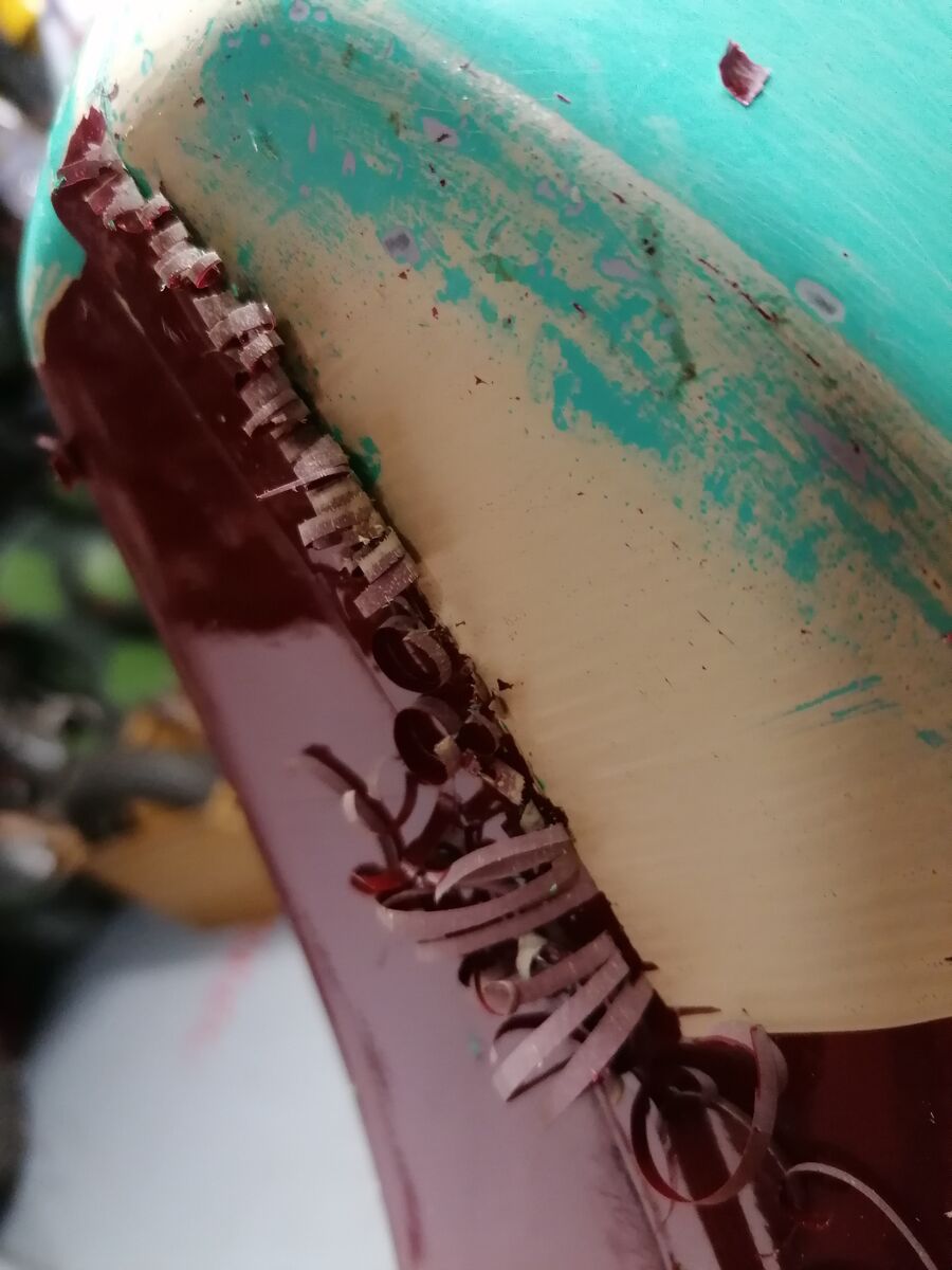

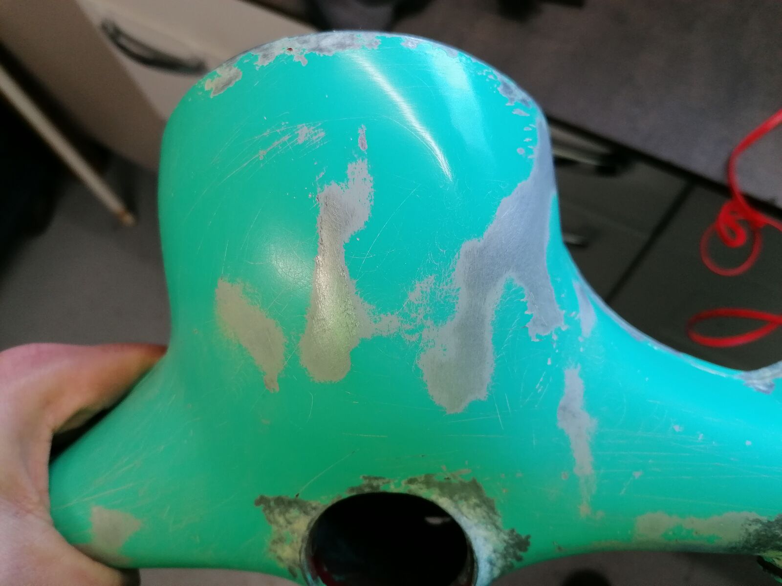

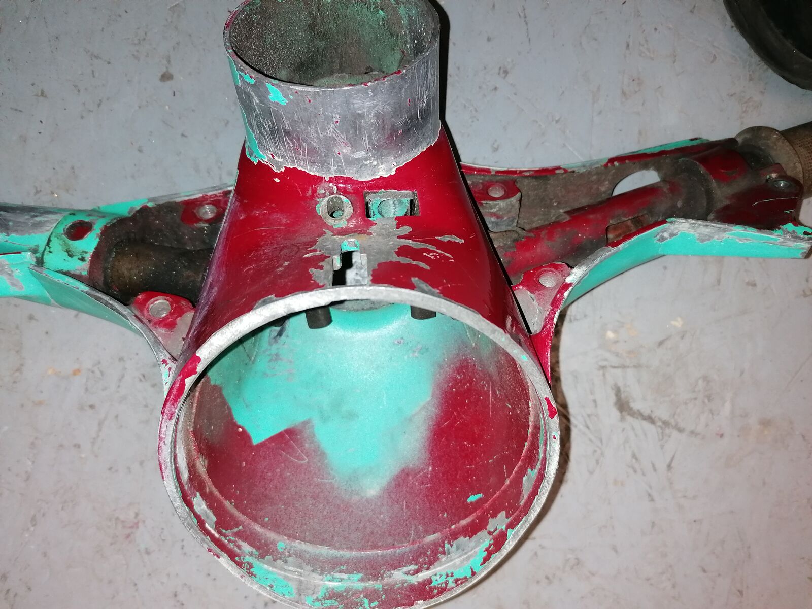

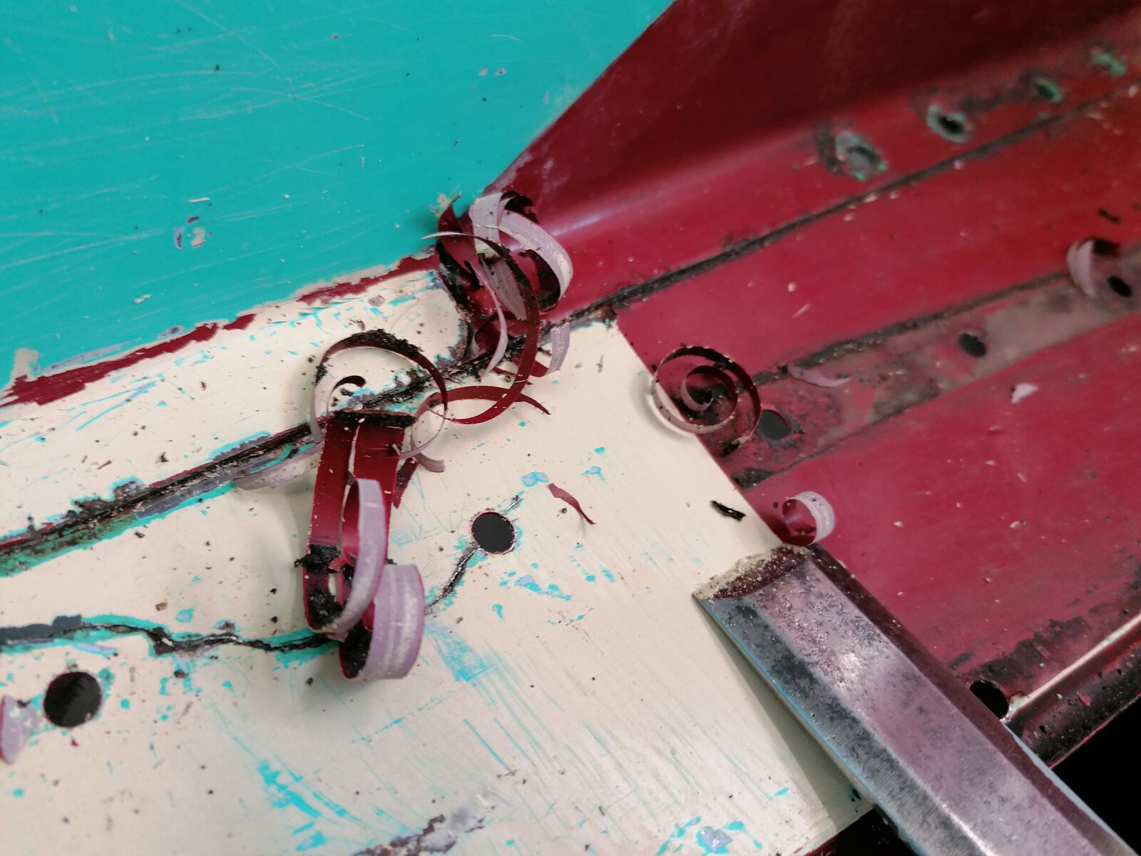

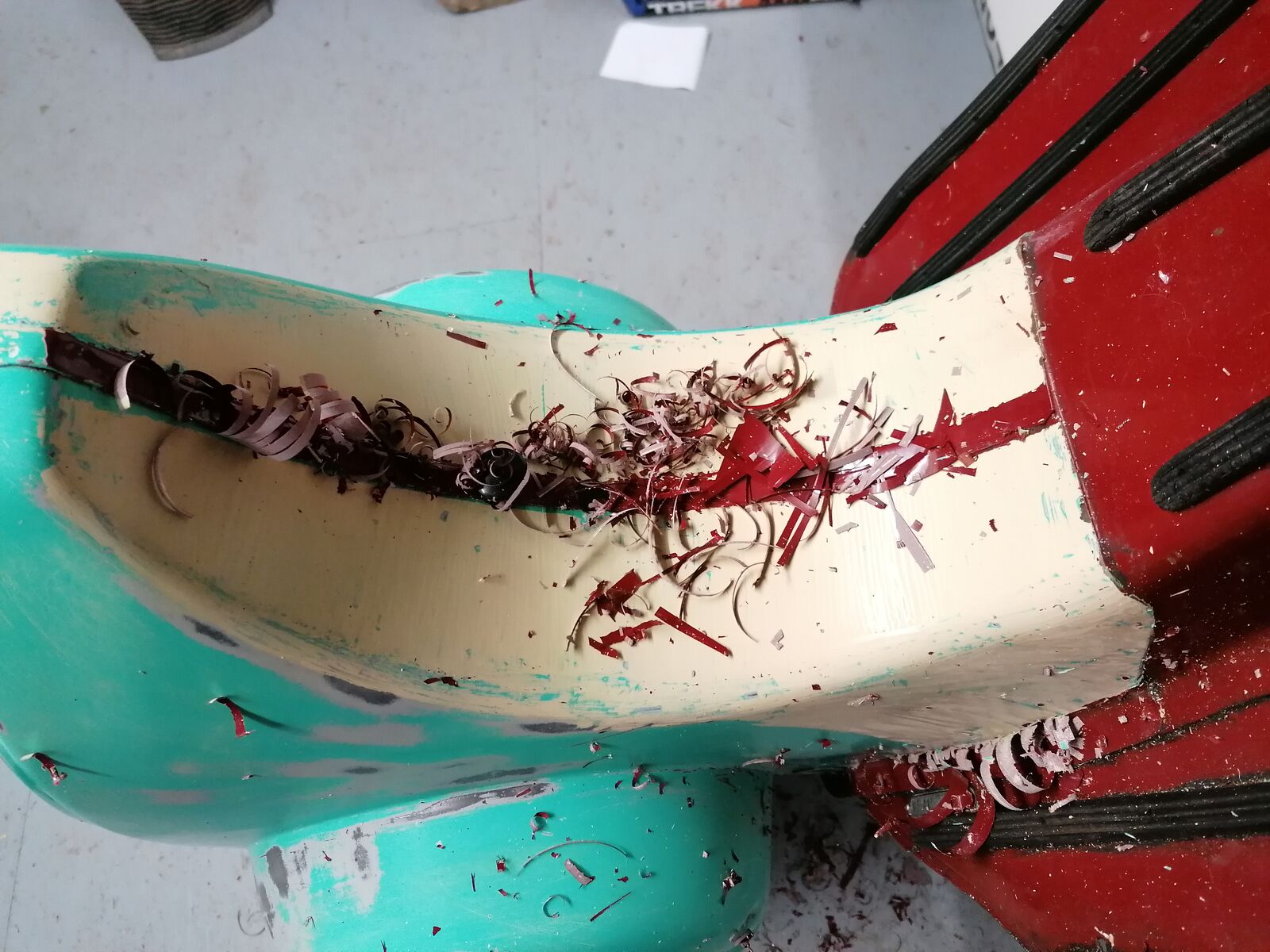

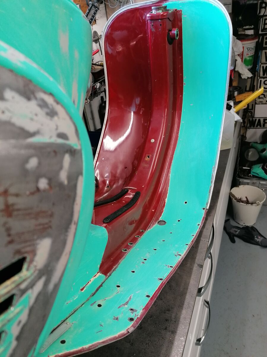

    Moin
    Der Lenker ist jetzt auch fast nackig
    Die Unterseite muß ich noch machen. Stecheisen war stumpf....
    IMG_20201212_173110.jpgIMG_20201212_173027.jpgIMG_20201212_173042.jpgIMG_20201212_173125.jpg
    3,331
    11,231
    1,486
    • December 13, 2020 at 08:39
    • #91
    Und wie ich sehe, hast du jetzt eine ordentliche Arbeitsbühne für den Lenker.
    12,229
    35,349
    4,300
    • December 13, 2020 at 09:26
    • #92
    Fotoständer...

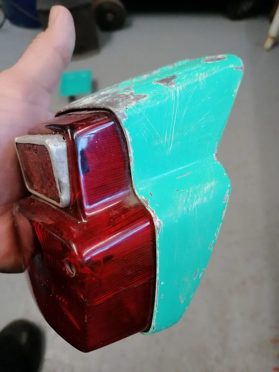

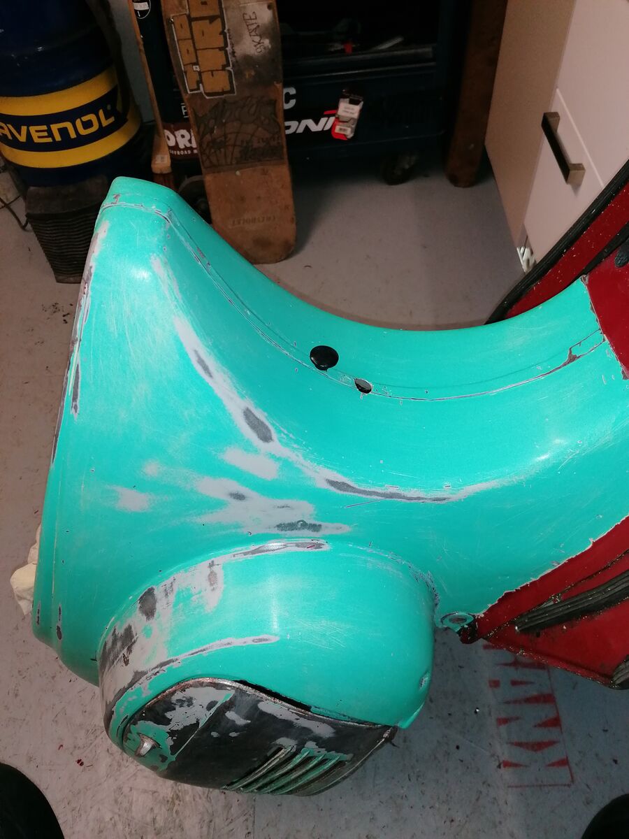

    • December 16, 2020 at 12:01
    • #93

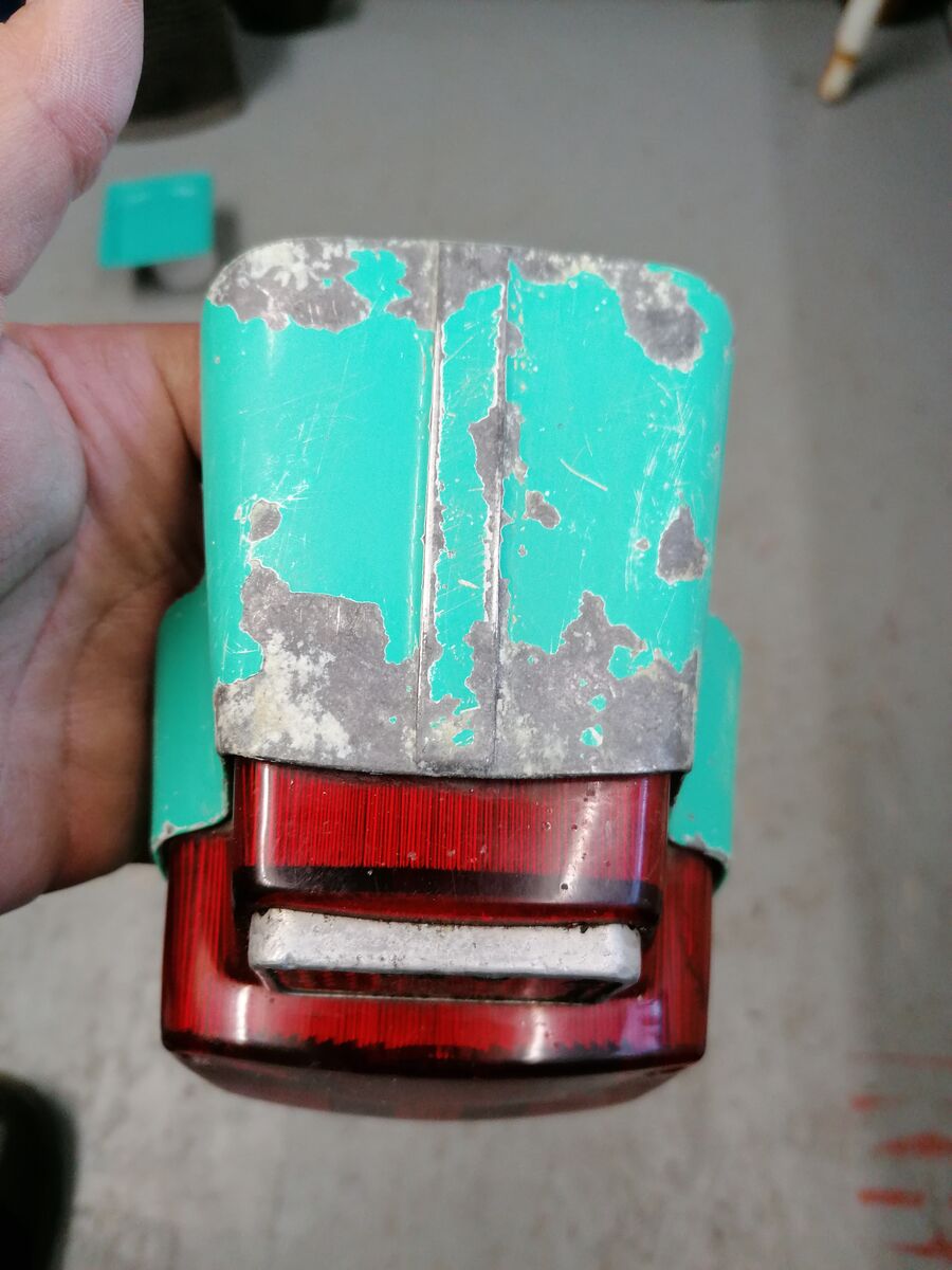

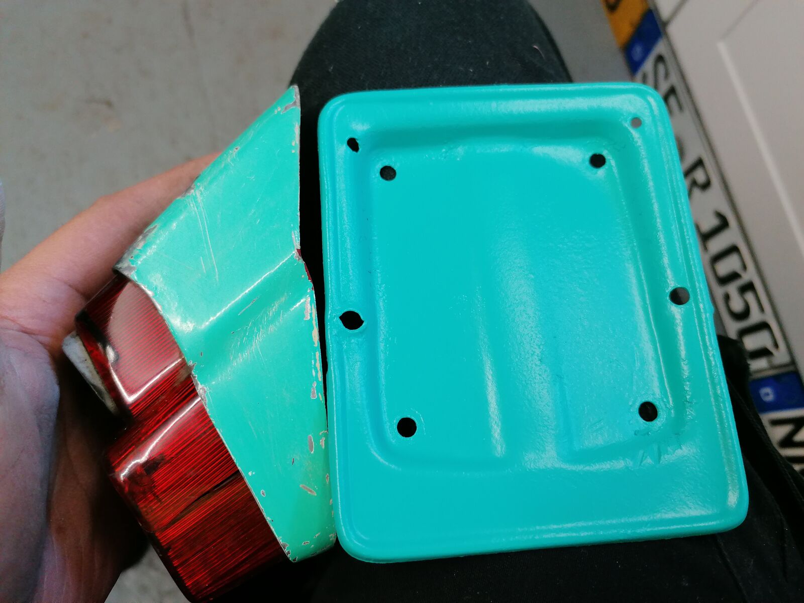

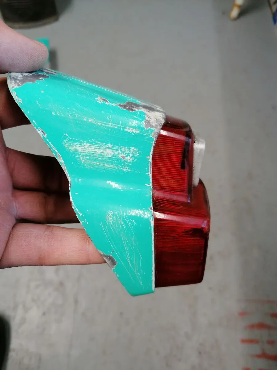

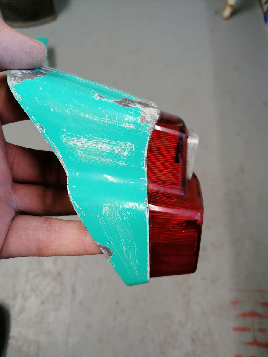

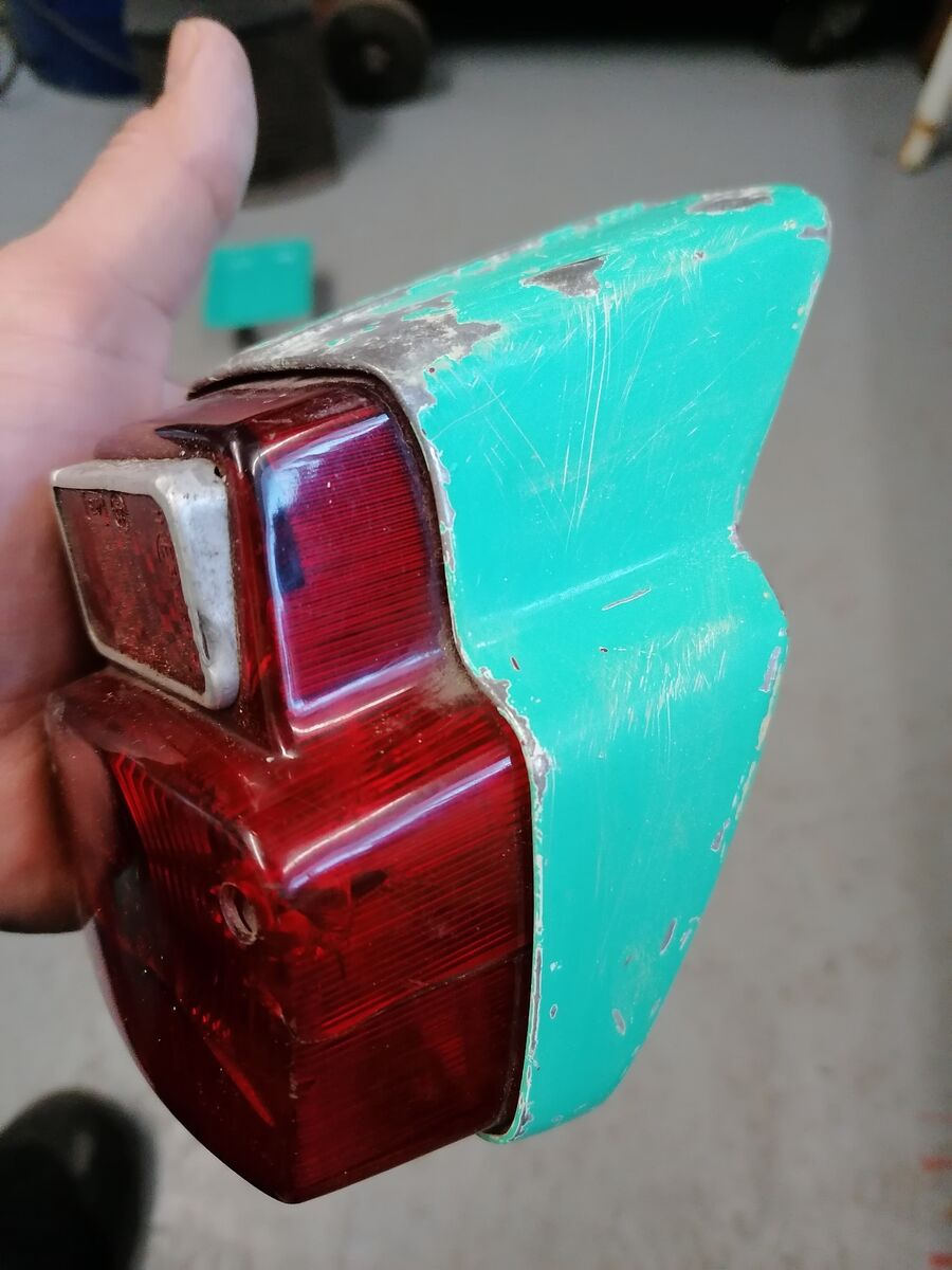

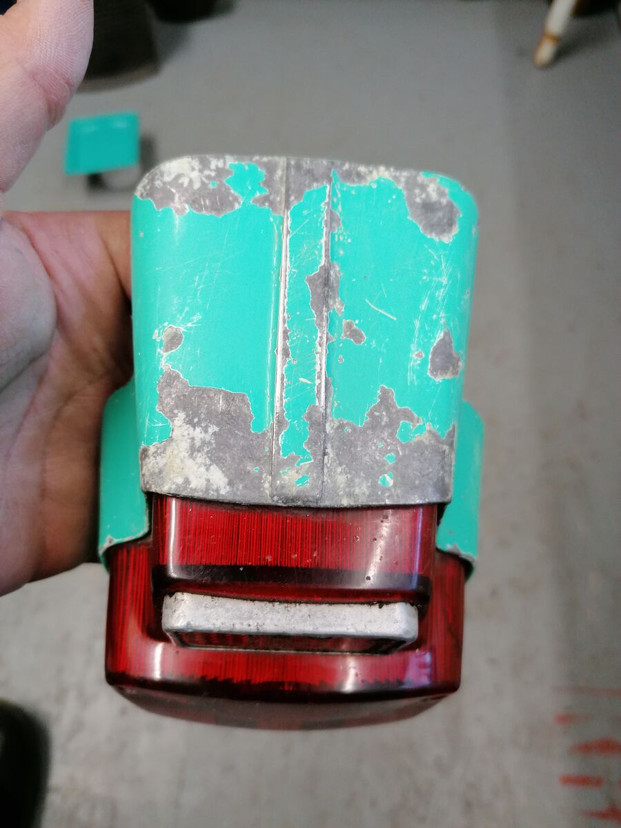

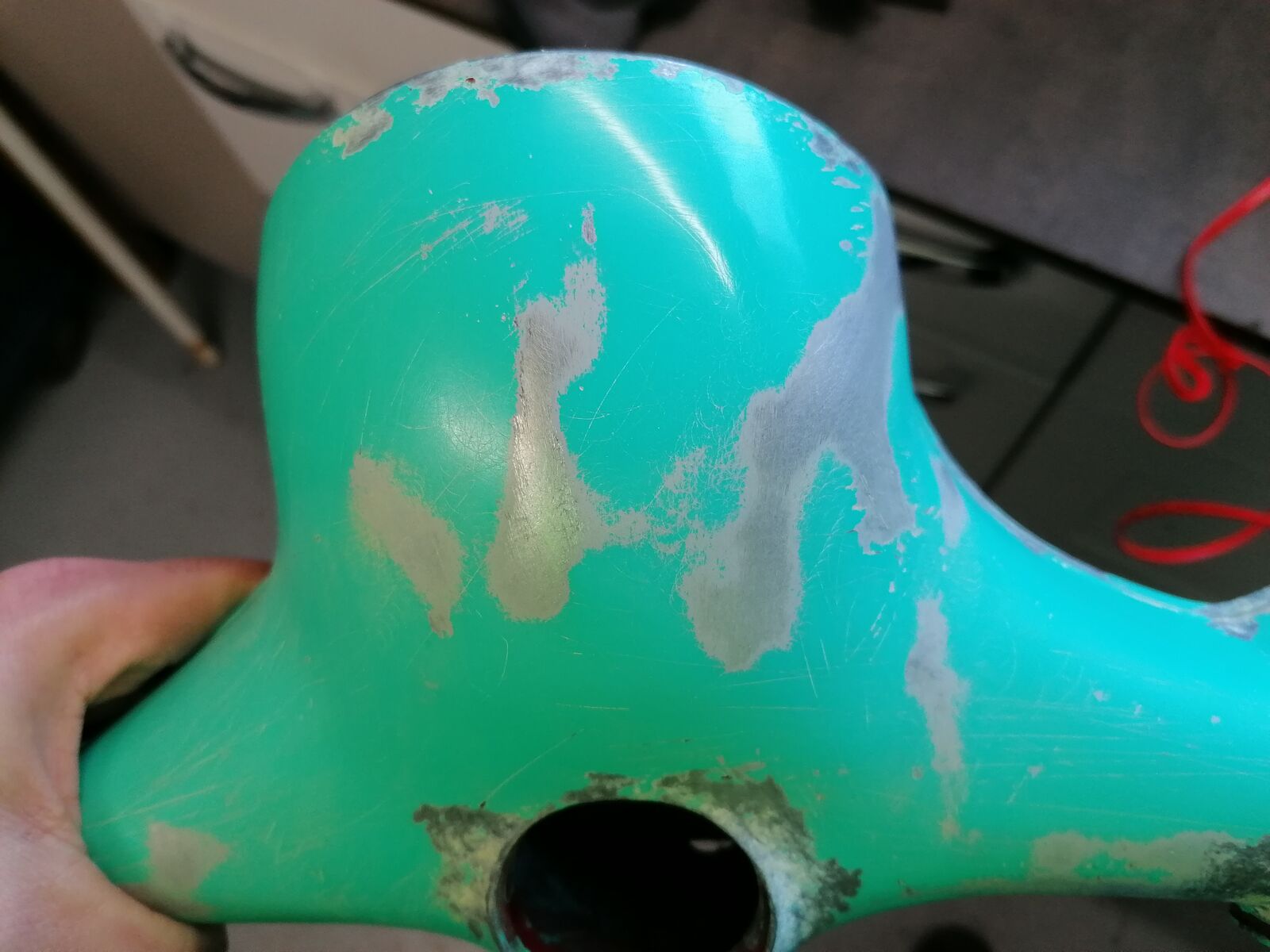

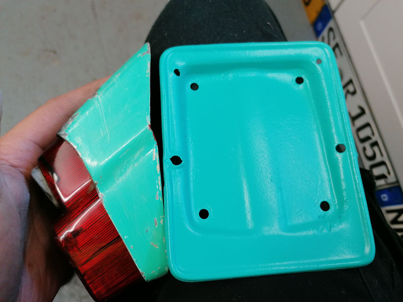

    Moin
    Habe heute mal das Rücklicht freigelegt.
    Finde es ganz geil so wie es ist.
    Der Kennzeichenhalter wurde ja leider sandgestrahlt. Habe dann mal in nen Graffiti-Shop nach was passenden gesucht. Loop hatte was was gut an die Farbe ran kommt. Sieht man ja nachher eh nicht viel von.
    Am Lenker habe ich mal ne Stelle poliert. So ganz eben.
    Sieht man das?
  • PKT5
    57
    767
    141

    • December 16, 2020 at 12:04
    • #94
    Lass ihn doch weg. Ich habe ehrlich gesagt nie verstanden, wozu die Kennzeichenhalter gut sind. Warum soll man nicht das Kennzeichen direkt anschrauben?
    4,153
    21,838
    3,520
    • December 16, 2020 at 12:11
    • #95
    Sieht man das?
    Sieht man deutlich. Schönes Resultat.
    Das zeigt auch, dass die ganze Freilege-Arbeit, die Du Dir machst, das wert ist und Du mit Polieren noch schön was hinbekommst.
  • Schanzer
    450
    3,595
    620
    Ingolstadt
    VSX, VMB
    • December 16, 2020 at 12:16
    • #96
    Bei den Fuffis macht der Kennzeichenhalter für mich durchaus Sinn. Schließlich muss man jedes Jahr mindestens zwei Schrauben für das Versicherungskennzeichen aufs neue raus- und reindrehen. Die Löcher und das drumrum werden dadurch nicht zwingend besser.
    Bei Fahrzeugen mit normaler Zulassung sieht es da anders aus. Einmal hingeschraubt und fertig.
  • Gast
    • December 16, 2020 at 12:17
    • #97
    Sieht man das?
    Jo, sieht man deutlich!
    Habe gute erfahrungen mit "Nigrin für stumpfe, stark verwitterte Lacke" gemacht.
    Hab da mal einen Bass entlackt (ähnlich wie du die Vespa) und habe anschliessend den original Lack ganz fein angeschliffen (1000 - 2500) und mit eben dieser Politur aufpoliert. Sieht aus wie neu! War selber überrascht wie gut es geworden ist! Ist aber halt iim Vergleich zur Vespa nur eine kleine und einfach zu bearbeitende Fläche.
    2,184
    6,424
    809
    Oberbayern
    • December 16, 2020 at 12:24
    • #98
    Würde es auch mal vor dem Polieren an einer unauffälligen Stelle mit 2000 nass schleifen versuchen, da geht noch was👍

    • December 16, 2020 at 12:25
    • #99
    Sehe das so wie schanzer.
    Und ohne sieht das irgendwie komisch aus. Habs an meiner special mal ohne dran gehabt. Gefiehl mir nicht.
    Nur das der Halter die beiden kleinen M3 Löcher nicht in der Mitte hat. Noch nicht...

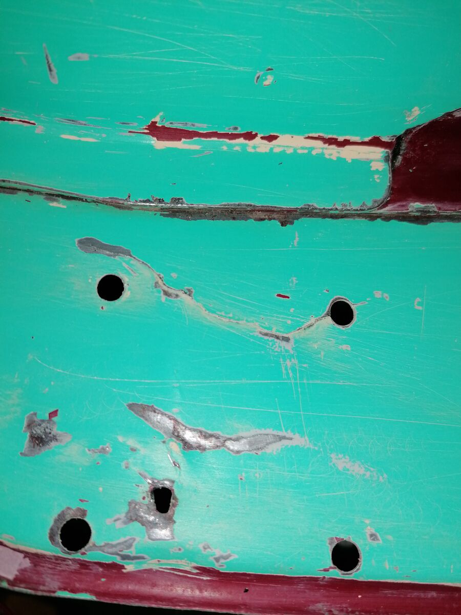

    • December 19, 2020 at 16:02
    • #100
    Moin
    Scheiß Arbeit,aber lohnt sich
    Sie ist aber irgendwie unzufrieden.
    Zumindest guckt sie so
