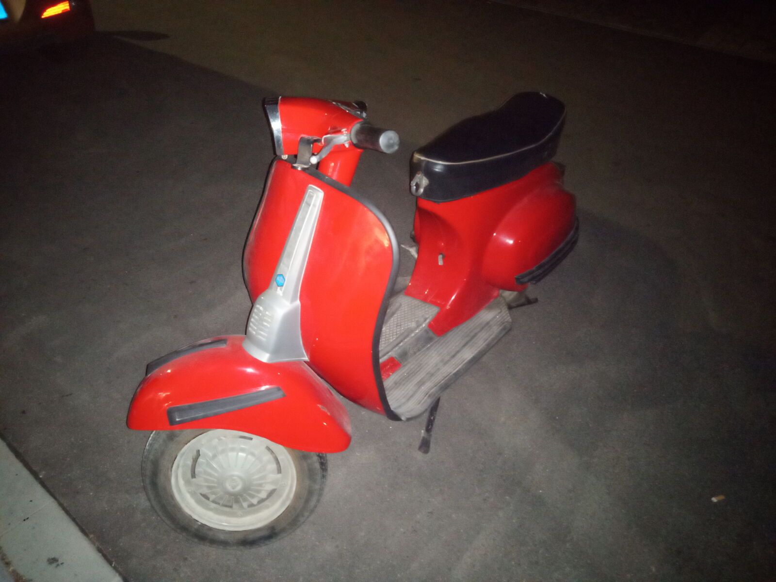

    Meine Vespa Special 50 BJ.74
    Suche Farbcode die Vespa ist rot bin mir aber nicht ganz sicher welches rot 621 oder 806 bitte um Hilfe anbei foto

    Hi, willkommen hier;
    Schon mal auf http://www.vespafarben.de geschaut?
    3,799
    20,994
    3,423
    • November 10, 2020 at 21:32
    Servus,
    ich würde Dir empfehlen den Lack in einem Fachbetrieb analysieren zu lassen.
    Gründe:
    - sieht nicht mehr nach Olack aus
    - auch wenn es Olack sein sollte, ist besonders rot gerne ausgeblichen und Du hast den gleichen Farbton
    Bilder trügen gerne bei Farbtönen, wo es mehrere unterschiedliche gab. 806, 847, 621, womöglich noch mehr.
    Was möchtest Du denn machen? Beilackieren?

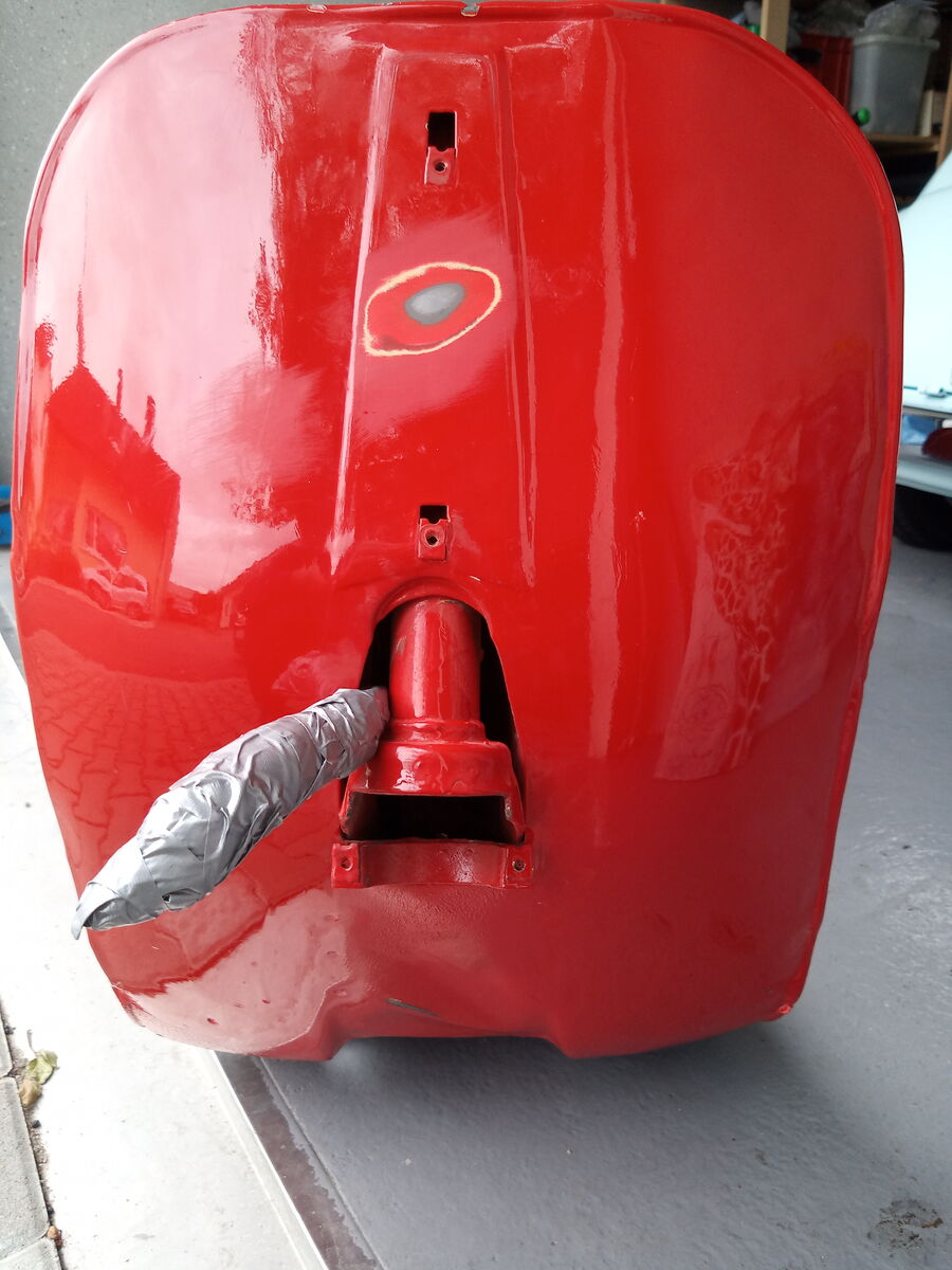

    Bevor du anfängst zu lacken würde ich mir den Bereich den ich eingekreist habe mal genauer anschauen. Sieht nach ner Welle aus wo schon der Kotflügel dran her schliff aus. Richtig?
    Kannste den Rahmen bitte mal umdrehen und von der Stelle ein Bild machen? Und von der Seite vom Kotflügel. Danke
    Wenn da so ne Welle drin ist wie bei meinen würde ich den Rahmen erstmal messen ob der noch grade ist bevor du Kohle drin versenkst.
    Die Falte unter der Gabeldurchführung darf nicht sein. (Die an der Seite eigentlich auch nicht)
    Gruß Marco

    • November 11, 2020 at 10:05
    hallo Marco
    Ja die Vespa hat einen schaden vorne am Beinschild aber nur an der Stelle die du eingekreist hast
    Ich war auch schon bei einem Karosseriebauer der 25 Jahre vespas richtet
    Wir haben entschieden daß wir sie Sandstrahlen
    Lassen um zu sehen wie sie von der Substanz
    Ist
    Sie wird auf der Richtbank gerichtet werden entweder mit neuem Beinschild ja nach Substanz was vom strahlen überigbleibt oder ausgebeult und gerichtet
    Mal sehen momentan ist die Vespa beim Strahlen
    Frage war ja eigentlich wegen der Farbe
    Wir haben vorne am Beinschild bis auf den Grund geschliffen so wie es aussieht war sie im Original
    Rot aber welches rot
    Grüße Claudio

    Hallo Menzinger
    Auf deine Frage die Vespa soll komplett frisch lackiert werden sie wir ordentlich von Grund auf neu gemacht daher war meine Frage wegen original Lack In Rot
    Wir haben vorne am Beinschild bis auf den Grund geschliffen und sie muss im Original auch ein Rot gehabt haben
    Grüße Claudio

    • November 11, 2020 at 11:38
    Zitat von Speed73
    Hallo Menzinger
    Grüße Claudio
    Dann habe ich Dich zuerst falsch verstanden. TomV50 hat Dir einen Link gepostet: Farben nach Modell
    Hier kannst Du nach Modell und FIN nachlesen, welches Rot Deine Vespa original gehabt hat.

    Aber die Welle würde ich trotzdem nochmal gerne sehen :D
