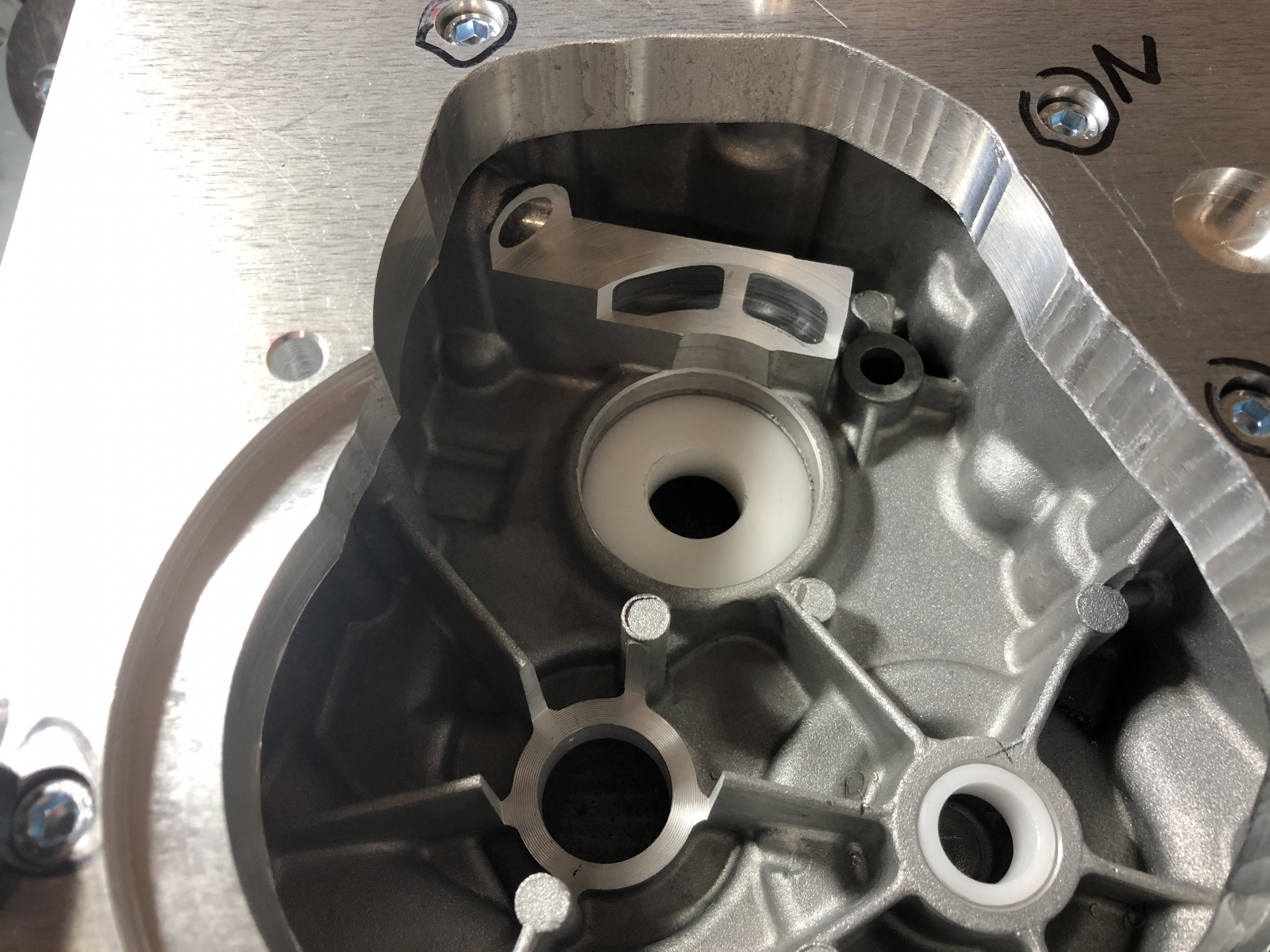

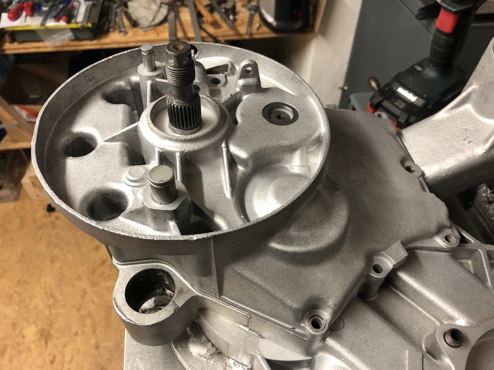

    heute abend habe ich dann noch kurz aufgespannt und den Rest im Durchmesser ausgespindelt.
    Getriebe geht wieder zu und dreht sich:
    Jetzt also volle Konzentration auf die Wandlerwelle.
    Ihr hört von mir,
    Gruß Paddy.

    Alles weit weg von den ganzen Übungsstücken. Da läßt man auch mal die Drehbank falschrum laufen und zwirbelt außen etwas mit dem Innenmeißel dran, wenn es besser paßt.
    Da dreht man nicht zwingen zwei Teile nach Zeichnung fertig, sondern dreht die in einer Reihenfolge vor und stimmt sie dann aufeinander ab, unter Umständen im zusammengeschraubten Zustand.
    Wenn man ein bißchen über die Reihenfolge nachdenkt, paßt das nachher besser als höchst präzise jeweils einzeln fertig gedreht.
    Bei Fräsen an so Gehäusen lernt man, wie man sicht behilft. Meine Spannvorrichtungen für das ganze Zeug sind allesamt sehr simpel, aber es paßt alles. Und ich ändere sie ständig ab nach Bedarf.
    Ich habe bei meinen ganzen Speziellen Sachen 10mal soviel gelernt durch ausprobieren und überlegen wie in der Lehrwerkstatt.
    Mein Lehrmeister wäre ganz sicher mit meinem Motorumbau überfordert, weil der in seiner eigenen Welt lebt, dafür aber immer den Vorschub und die Drehzal gemäß Tabellenbuch richtig hätte....
    Wobei für diesen Umbau es dann doch ganz gut ist, wenn man schon ein paar mal etwas Verrücktes auf der Drehbank oder der Fräsmaschine gemacht hat...:-). Obwohl ich auch hier wieder unheimlich viel dazu gelernt habe durch ausprobieren...
    Und eins gebe ich zu, ohne 3D-CAD wäre es ein Riesenrotz gewesen, das Getriebe wieder so herzustellen.
    Da würde man sich schwer tun ohne, es ist eine Riesenhilfe. Da kommt halt doch vieles zusammen mit den ganzen Ebenen, die ich verschoben habe. Das auf Papier und mit Taschenrechner....Puh...
    Wer alles komplett mitgelesen hat, wird es nachvollziehen können, wie hilfreich das war/ist.
    Wenn der Wandler fertig drin ist, brauche ich wieder kein CAD mehr. Nur für das Polrad bis zur Vario und das Getriebe.
    Ah, doch, für den Ansaugstutzen wieder, da brauche ich 3D Daten für den ASS.
