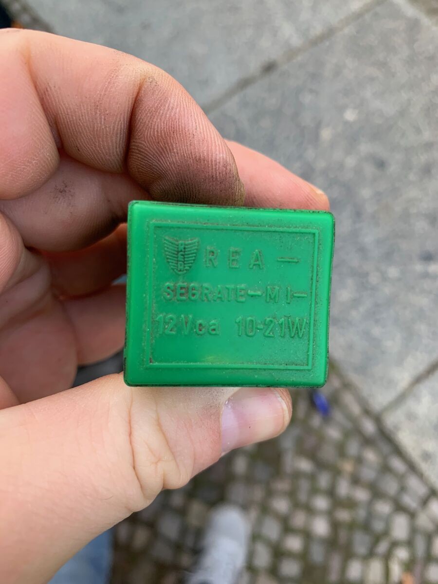

    Habe nun also nach etwas Recherche Blinkrelais oder den Blinkerschalter im Verdacht. Das Relais hatte ich heute mal in der Hand. Scheint zumindest das richtige zu sein (REA Segrate M1 12Vca 10-21W) und die Kontakte sahen okay aus.
    Hättet ihr Tips wie ich den Fehler jetzt weiter eingrenzen kann? Relais auf Verdacht tauschen oder kann man das irgendwie prüfen? Gleiches für den Blinkerschalter.

    in einem anderen Forum wurde mir geraten testweise am Relais die Kabel (Kontakte) L1 und L2 zu tauschen. Wenn der Fehler dann anstelle vorne nun hinten auftritt solle es am Relais liegen. So war es dann auch. Nach dem Wechsel der Kabel blinkte es vorne, hinten aber nicht mehr.
    Gestern habe ich das Relais getauscht und seitdem funktioniert (bisher) alles wieder bestens.
