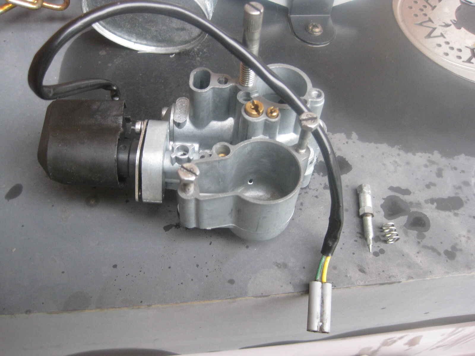

    nur um das zu Ende zu bringen bei den Si 20/ 20 mit FEIN Gewinde wird die Schraube 2,5 Umdrehungen
    heraus gedreht ( Vergaser siehe Foto )
