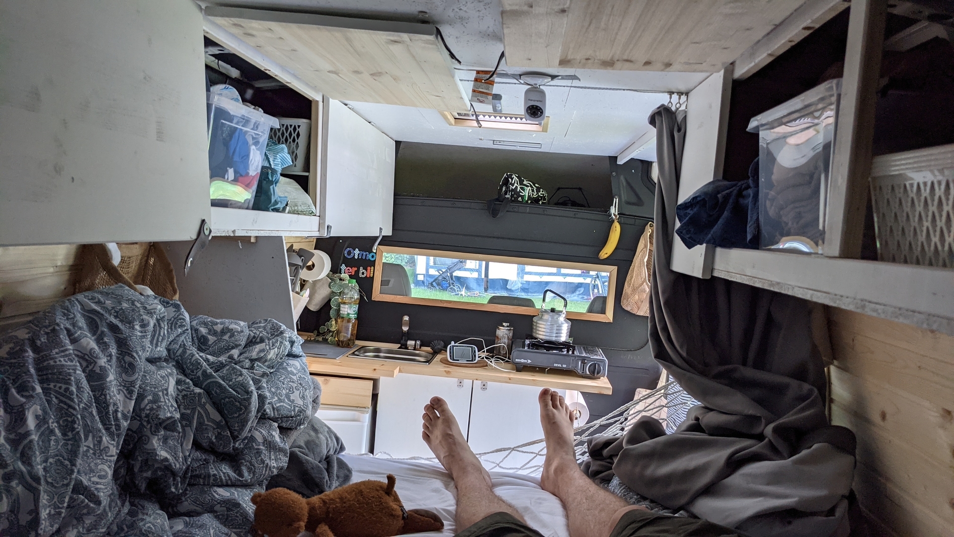

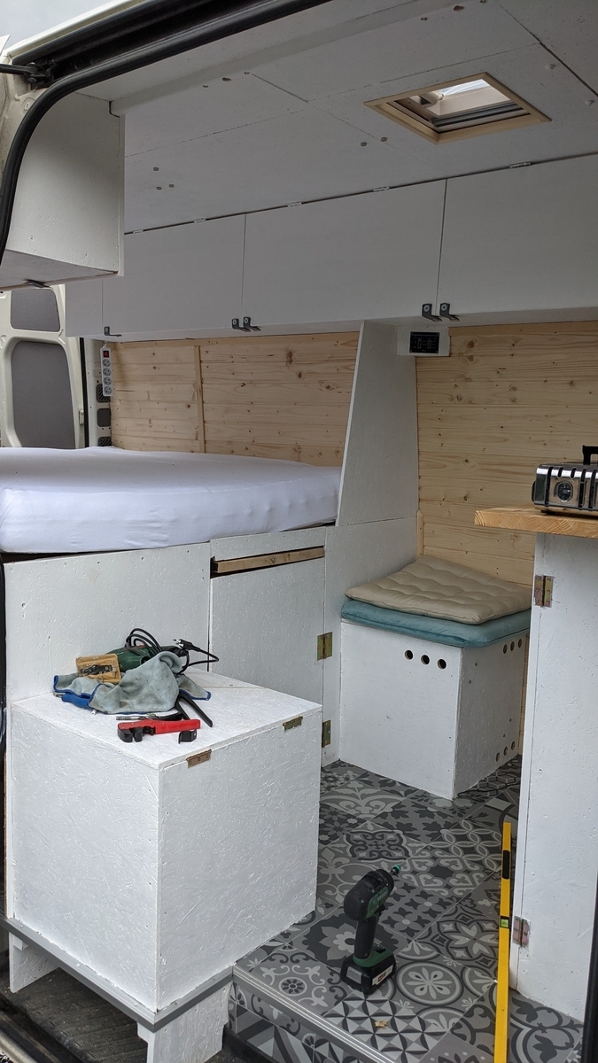

    So der vorläufige Abschlussbericht.
    Morgen geht's zur Anmeldung und am Donnerstag zum DedekTüv zwecks Umschreibung.

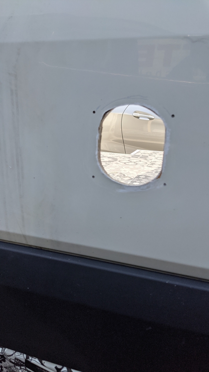

    Für Landstrom Loch reingesägt, und Steckdose eingebaut, wieder alles schön sauber gemacht und gut angedichtet.
    Dann einen kleinen süßen Sicherungskasten, mit Sicherung und FI.
    Dann Wechselrichter und Batterie angeschlossen. Loift! jubel leider ist das Video dazu zu groß :(

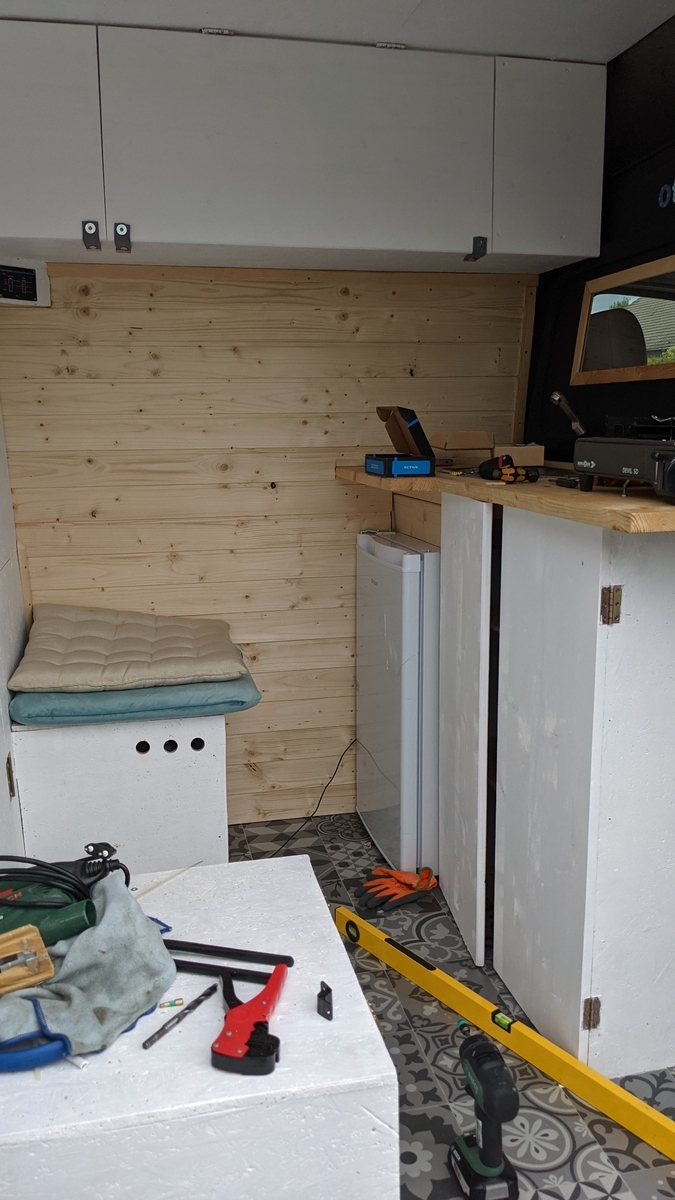

    Sitzmöbel, Küche, Vertäfelung, Bett und und und eingebaut, und gestrichen.
    Zwischenzeitlich noch das Fenster zur Fahrgastzelle gesägt, Plexiglas eingesetzt und mit einem Rahmen verkleidet.
    Die Trennwand haben wir mit Tafellack gestrichen, sieht gut aus und man kann noch mit Kreide drauf schreiben.
    Der ganze Umbau hat doch bisschen länger gedauert, Ostern ist ja schon vorbei. Trotzdem ging's eigentlich Recht zügig, wenn man bedenkt dass ich fast alles alleine gemacht habe und das nur nach Feierabend und wenn die Familie mir Zeit ließ.
    Alles in allem hat der Umbau sich auf ca 3000€ Euro geläppert. Von Schrauben über Farbe, von Dämmung bis zum WechselRichter...
    aber das liegt voll in unserm Budget.
    Wenn wieder Zeit da ist kommt in die Schiebetür noch ein schönes Ausstellfernster.
    Deko kann die Frau machen, und kleine Regale und so'n Pipapo kommen mit der Zeit.
    PS, wir haben acht Steckdosen die autark, oder mit Landstrom immer 230V liefern, hatte kein Bock auf die 12V Geschichte. Das Reich wenn die Vespen damist laufen.
    PPS, nach dem ersten Tripp gibt's ein kleinen Reisebericht.

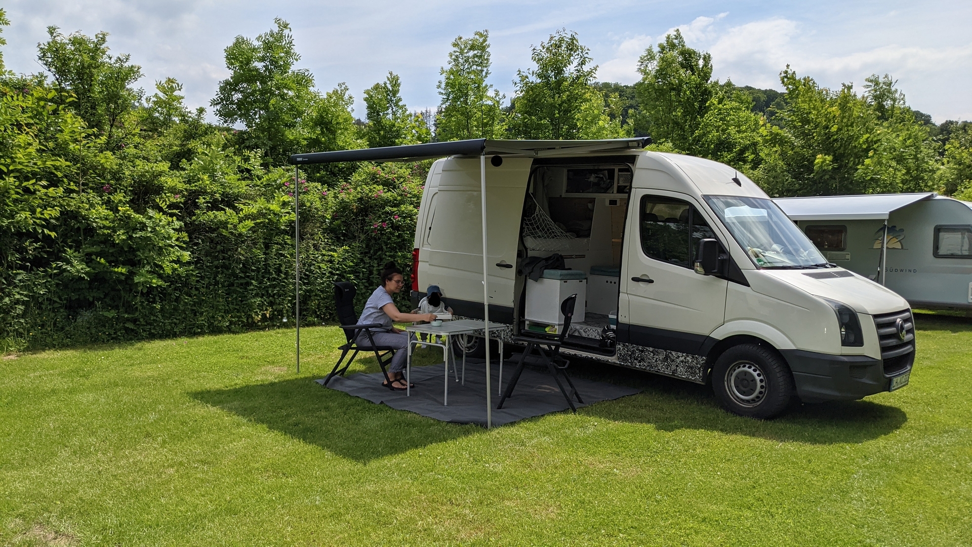

    So, mittlerweile haben wir sie erste kleine Tour gemacht.
    Alles funktioniert und Platz ist genügend da.
    Ein paar Tage vorher haben wir noch eine Markise
    "relativ" günstig bekommen. Hab mich da gewundert das laut Anleitung von Thule die Verschraubung nur optional ist. Und es eigentlich nur geklebt werden soll. Hab's dann doch noch ordentlich verschraubt.
    Nach drei Tagen Trocknungszeit dann die Markise dran und ab auf die Bahn Richtung Campingplatz.
    tada, da steht Otmo III. zum ersten Mal in freier Wildbahn.

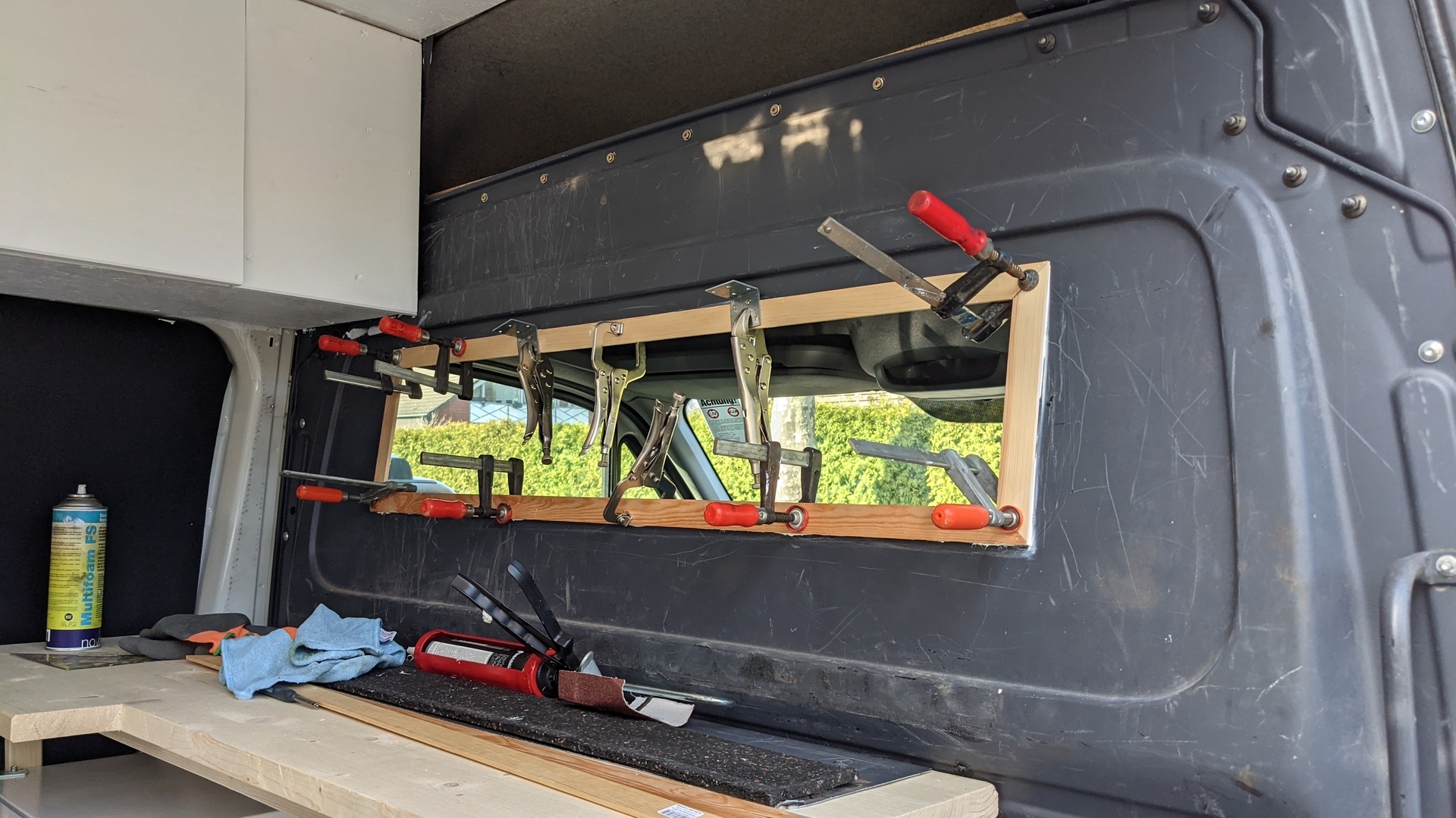

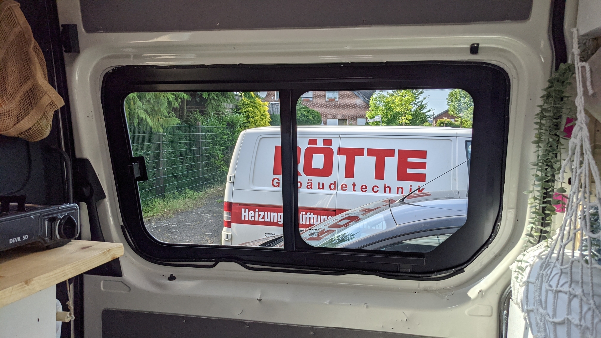

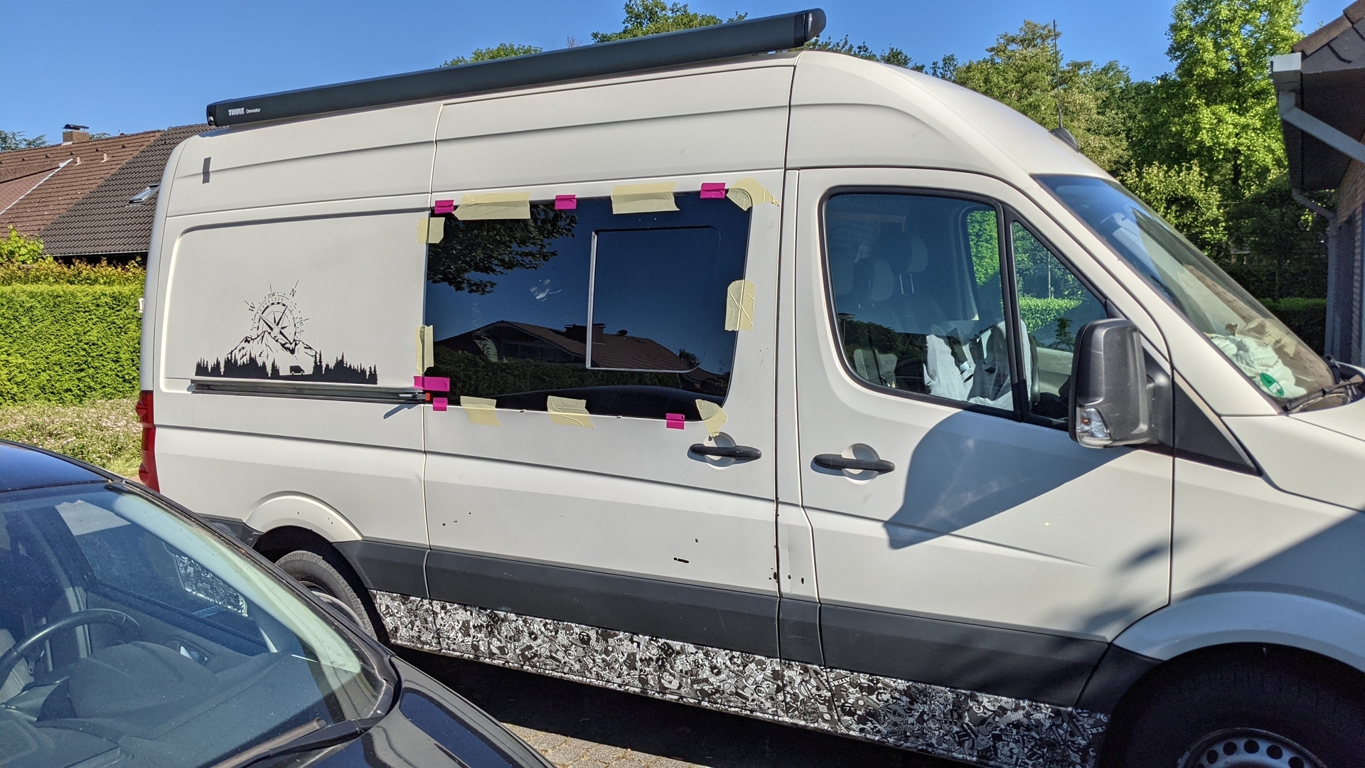

    Da wir am Sonntag früh zurück waren und das Wetter die kommen Tage gut sein sollte, habe ich spontan das Seitenfenster eingebaut.
    Und heute habe ich den Wagen, nach 48 Stunden vorsichtig von den Klebestreifen befreit. ( Ja es ist pinkes Gaffa top-) ).
    Bin zufrieden mit dem Ergebnis, fürs erste Fenster. Hauptsache es ist dicht.
