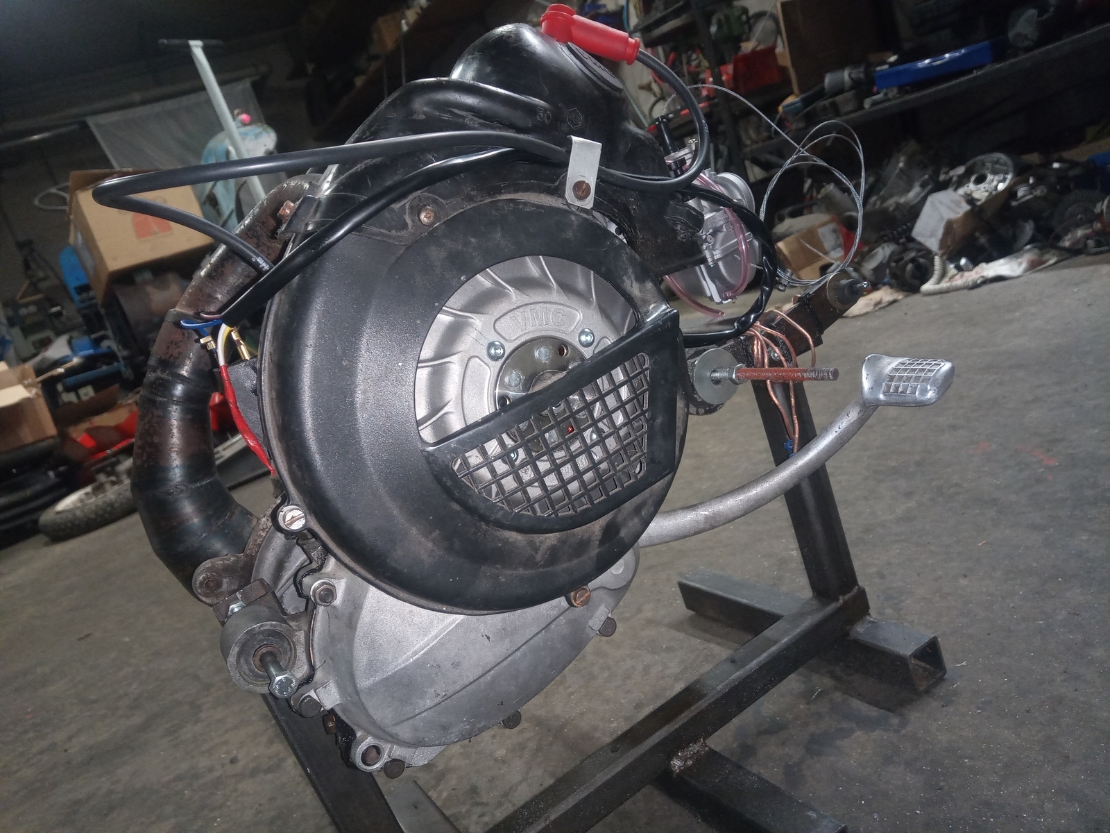

    Hallo :+2 wolte euch mein projekt zeigen
    Setup ist :
    100vmc mit zentraler zündkerze und einen kolbenring
    26polini vergaser
    Vmc zündung
    23 polinigetriebe
    Drt kurbelwelle mit 47mm (1mm kopfspacer)
    Egig mamba auspuff
    Hat jemand ne idee für die bedüsungs?

    Lustig, wenn ich so sehe, was du dir da so zusammenstellst und deine einzige Frage ist, wer eine Idee zur Bedüsung hat.
    Und das ohne jedwede Details, was denn so der Luft auf dem Weg zur Verbrennung im Weg steht.
    Also, ich kenne diesen Vergaser nicht und ich habe keine Ahnung, wie er sein Gemisch aufbereitet.
    Sollte er jedoch einigermaßen an einem ganz normalen Vergaser angelehnt sein und sein Gemisch nicht wie manche Dellorto über gefühlt 17 Wege abhängig von diversen Schieberstellungen zubereiten, gilt grundsätzlich:
    D-Benzin = D-Luft x (0,05...0,053)
    So, das gilt ohne Luftfilter. Mit jedem Hindernis für die Luft vor dem Gaser wird es ein klein wenig magerer, aber nicht wirklich viel.
    Wenn der Gaser irgendwie oval ist, mußt du dir über die Querschnittsfläche einen Ersatzluftdurchmesser ausrechnen.
    Und dann langsam in Richtung magerer abdüsen.
    Also mal als Überschlag würde ich mal bei deinem 26er Gaser eine 130er HD einsetzen und schauen, was der Motor macht und ob er drosselt. Wenn er drosselt, magerer.
    Zum Einfahren ruhig etwas fetter unterwegs sein, das schadet nicht.
    Ich fahre grundsätzlich was den ZZP angeht etwas später ein, aber daran scheiden sich die Geister.
    Bei mir klemmt auch nie was, komisch, gell? Irgendwie scheint es doch einen kausalen Zusammenhang zwischen Verbrennungstemperatur und Klemmen eines noch sich einschleifenden Motors zu geben...
    Was genau hast du eigentlich bisher so an Motoren zusammengebaut, wenn deine erste Frage bei dem Setup von der Düsengröße handelt?
    Nicht soviel, oder?
    Gruß Paddy.

    D-Luft einfach der Durchmesser des Vergasers in dem Bereich, in dem der Sprit zerstäubt wird.
    D-Benzin der Durchmesser der Hauptdüse.
    Für einen Vergaser mit 19 mm also 19 x 0,05 = 0,95 mm, ergo eine 95er HD.
    Wenn ein Vergaser oval ist, muß man sich einen äquivalenten Durchmesser ausrechnen.
    Wenn ein Vergaser wie der SHB sein Gemisch noch zusätzlich über Umwege anreichert oder abmagert, stimmt das nicht ganz, weshalb bei den SHBs gerne etwas kleinere HDs letztlich richtig hinhauen.
    Baut man der Luft vor dem Gaser viel in den Weg, wird die HD tendentiell auch etwas kleiner, aber das kennst du ja.
    Auch bei kleineren Hubräumen und gleichem Gaser wird die HD eher kleiner, weil der Volumenstrom durch den Gaser kleiner wird und die Formel nicht mehr in ihrem normalen Bereich liegt.
    Das ist der Grund dafür, warum bei Stecktuning immer etwas größer bedüst werden muß. Die HD-Empfehlungen bei Stecktuning mit größerem Hubraum nähert sich dieser Formel.
    Ergo 26er Gaser bedeutet für den ersten Wurf mal 130er HD, sofern der Gaser nicht auf ganz komische Weise sein Gemisch aufbereitet.
    Wenn da noch ein Lufi davor ist, würde ich mal mit Mitte 120 anfangen und magerer werden.
    Die Formel haut übrigens auch ganz gut selbst bei meinem Drosselklappen FHBB hin. Ein völlig anderer Gaser.
    Gruß Paddy.

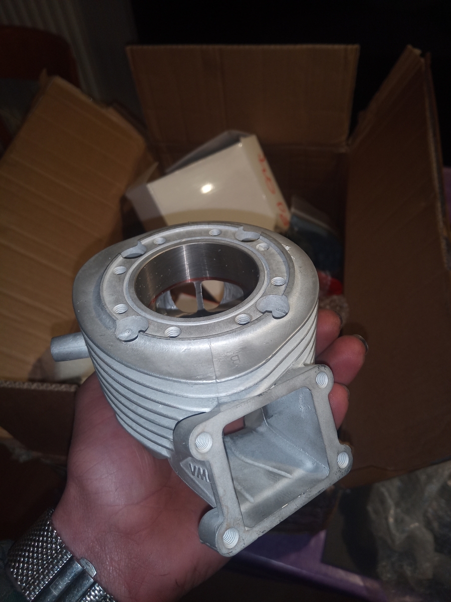

    Ich habe jetzt mal gegoogelt und eine 26er Polini gefunden.
    So wie der aussieht, mischt der auch noch über eine Nebendüse zu, was die 105er HD im Auslieferungszustand (zumindest bei dem 26er Polini, den ich auf die Schnelle gegoogelt habe) erklärt.
    Ich kenne jetzt deinen Lufi nicht, aber sicher wirst du dir bei den anderen Komponenten keinen rausgesucht haben, der der Luft unnötig viel in den Weg stellt.
    Da 26 mm für 100 Kubik doch etwas groß ist, sofern du nicht gerade mit 12.000 1/min unterwegs bist, würde ich mal so mit 115 Größenordnung anfangen und schauen, wie der Motor reagiert.
    So mal als Empfehlung.
    Gruß Paddy.
