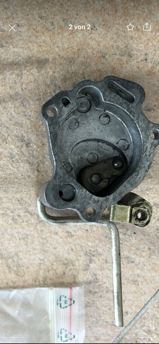

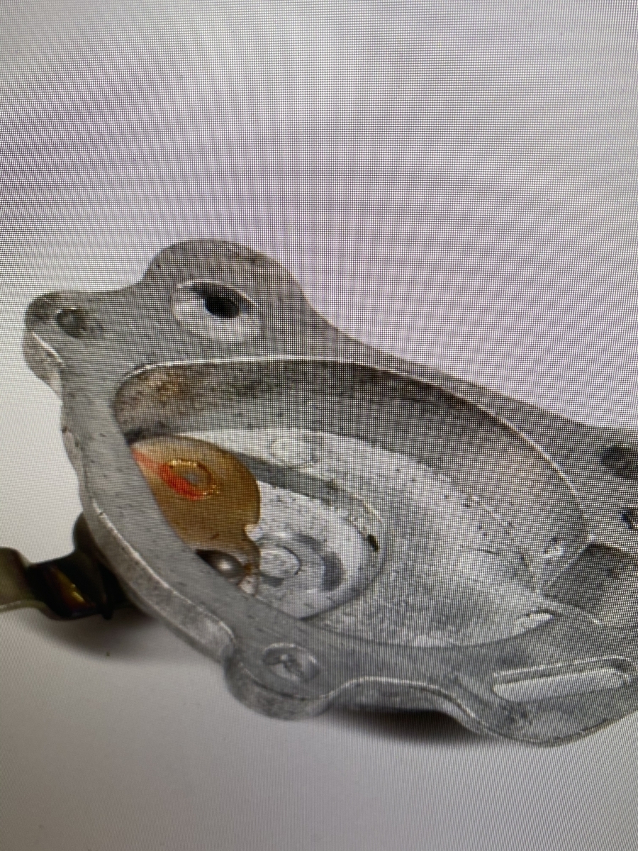

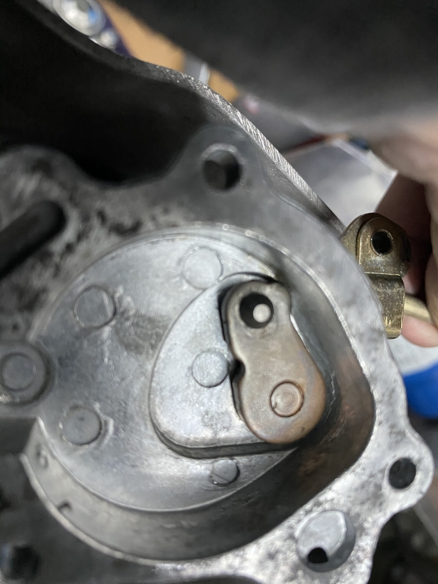

    Ich habe leider als Neuling den Vergaser bzw die Ölpumpe zu sorglos zerlegt. Habe jetzt gelesen das dort eine Kugel im Deckel vorhanden sein soll. Bei meinem Deckel fehlt sie, auf einem Foto habe ich eingesehen.
    Jetzt mein Frage; gehört dort die Kugel hin oder nicht..
    Danke für die Hilfe
    3,006
    31,234
    5,625
    • February 17, 2021 at 07:08
    Nein, die Kugel gehört unter eine Feder, und diese beiden Dinge gehören in die Vergaserwanne unterhalb der Ölpumpe.

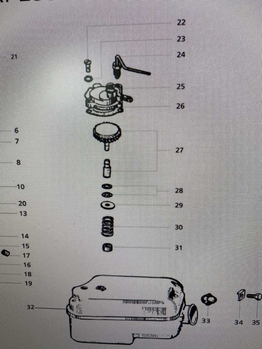

    • February 17, 2021 at 09:54
    Bist Du dir da echt sicher? Ich habe bei SIP einmal bei ET nachgesehen. In der Expolosionszeichnung ist nichts drin und im Bild von dem deckel ist oben eine Kugel die bei mir fehlt

    • February 17, 2021 at 13:18
    Soweit ich weiß, gehört da in den Deckel keine Kugel.

    • February 17, 2021 at 14:04
    Das, was du auf dem Bild als Kugel interpretierst, ist die am Hebel befestigte Nase, die auf der Taumelscheibe der Ölpumpe schleift und dieser den Hub vorgibt. Wenn du das Bild vergrößerst, kannst du es besser erkennen.
    Die andere Kugel von der die Rede sein könnte, wurde hier auf Bildern festgehalten: KLICK
    Sie soll den Rückfluss des geförderten Öls verhindern.

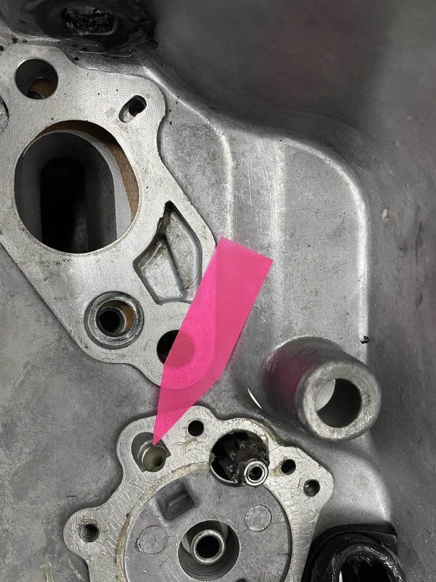

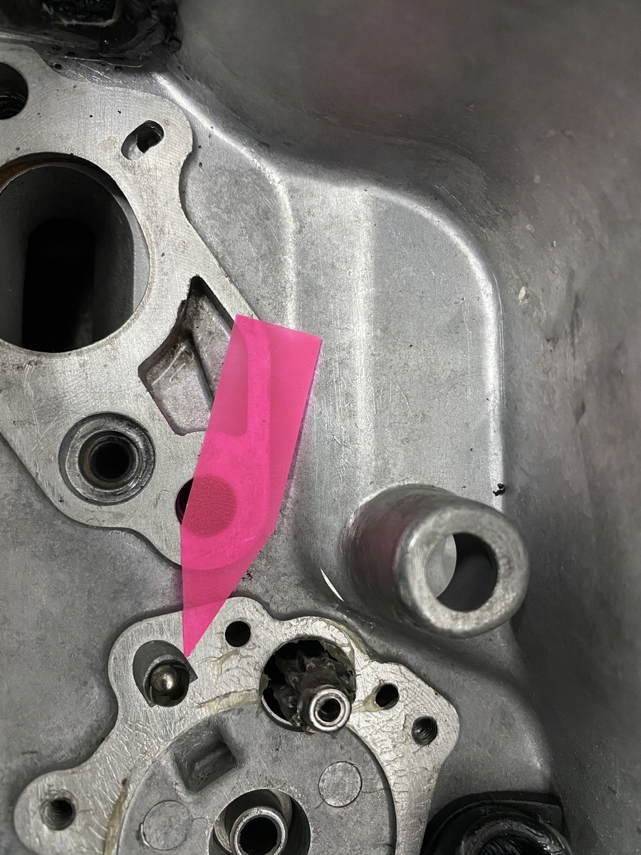

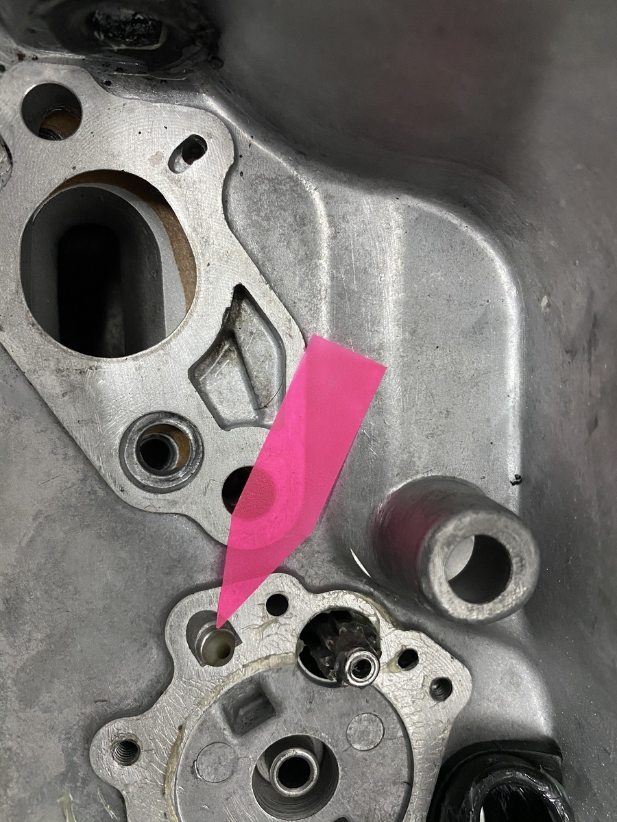

    • February 18, 2021 at 20:25
    Sorry das ich nochmals so blöde frage aber ich will halt nichts falsch machen...😱
    1.) habe die Kugel in das Federloch gelegt, dann dreht sich der Deckel nicht mi; also falsch
    2.) gehört die Kugel an die Stelle die ich mit dem Pfeil gekennzeichnet habe?
    Danke für Prüfung und Info
  • Schanzer
    449
    3,584
    618
    Ingolstadt
    VSX, VMB
    • February 18, 2021 at 21:04
    Ja, das ist die richtige Stelle. Die Feder solltest du ja auch noch irgendwo haben.
    Ganz wichtig:
    Wenn du, wie auf dem Bild zu sehen, am Vergaser bzw. in der Vergaserwanne hantierst, dann unbedingt den Drehschieber durch Drehen am Lüfterrad schließen oder die Öffnung mit einem Lappen verschließen.
    Wenn dir jetzt diese kleine Kugel oder etwas anderes in das Kurbelgehäuse fallen würde , dann hieße das Motor spalten.

    Auch ich schließe mich Volki1961 an... Bei mir war nach dem Zerlegen keine Kugel an besagter Stelle. Da ich auf den Explosionszeichungen auch keine sehe, nur nochmal zum Klarstellen. Kugel als erstes in die Vergaserwanne und dann noch die Feder drauf und Deckel zu? Danke für Eure Hilfe.
