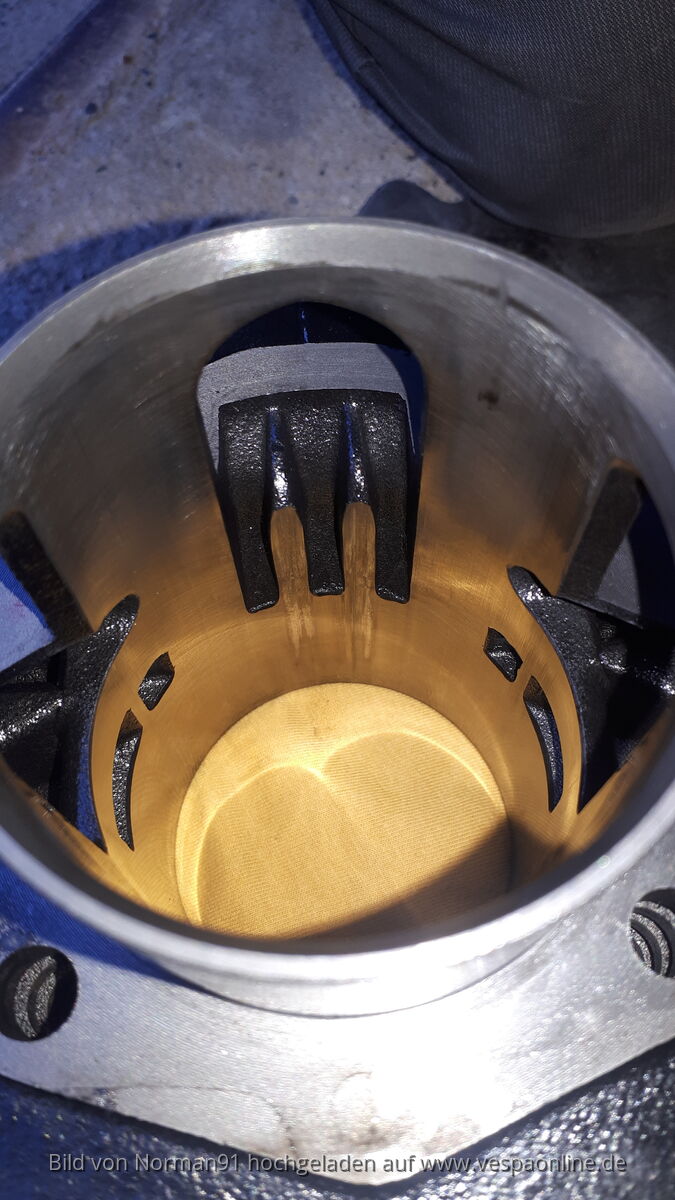

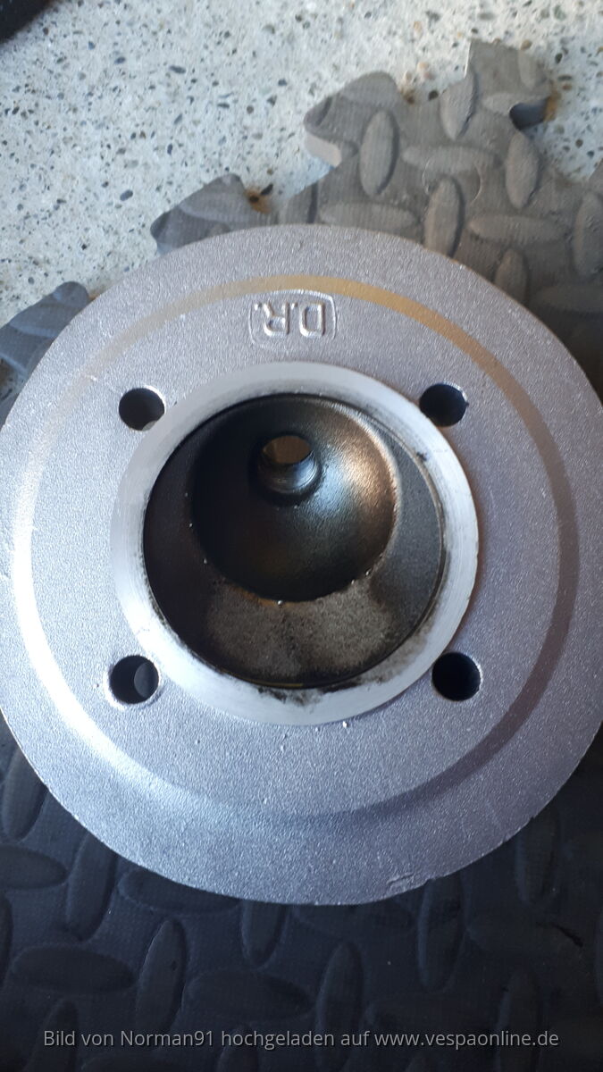

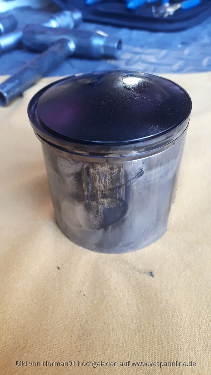

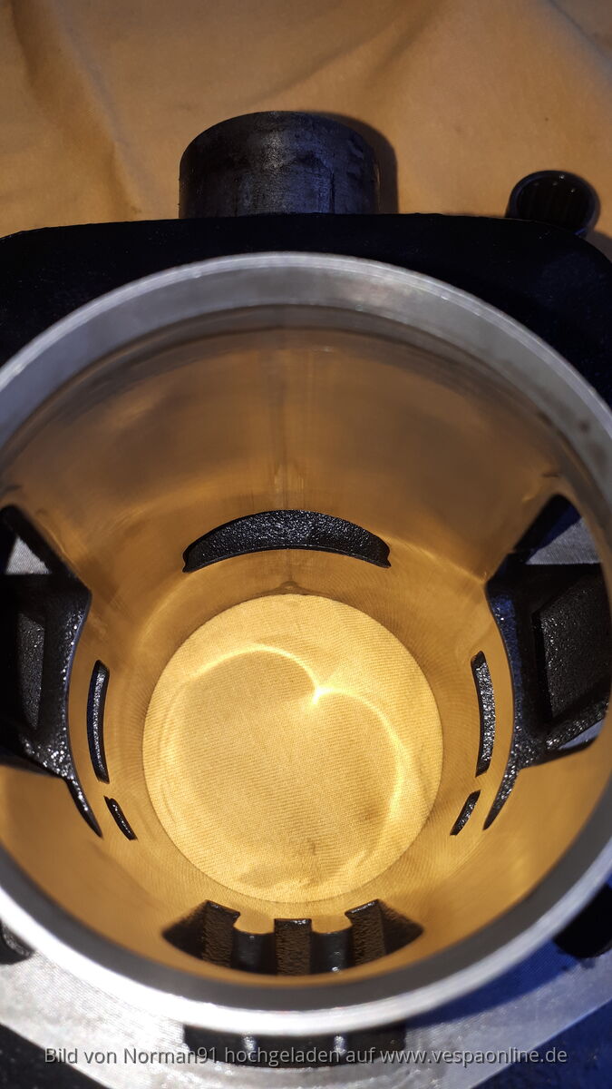

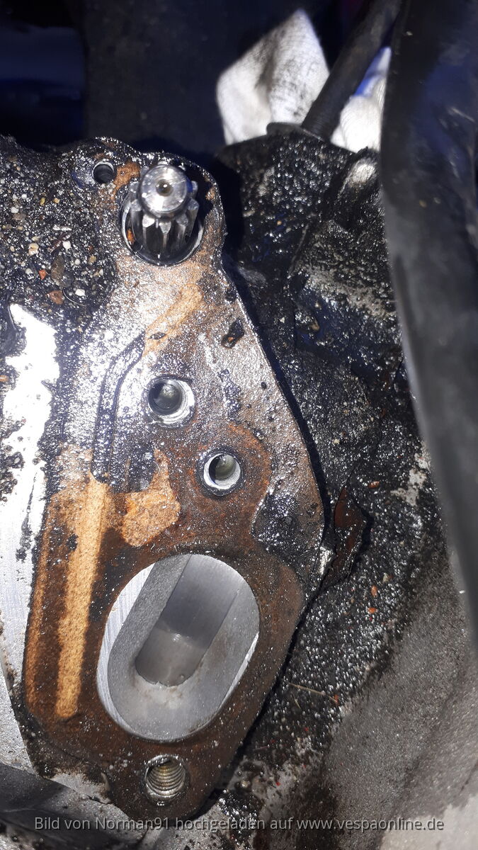

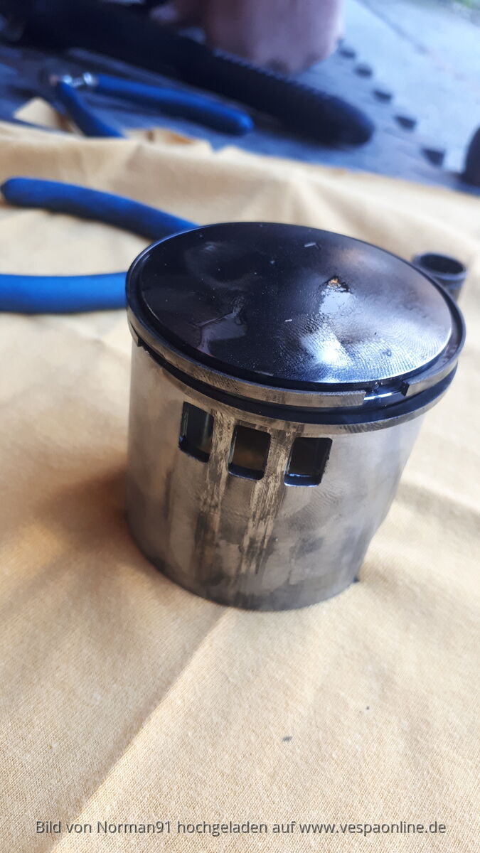

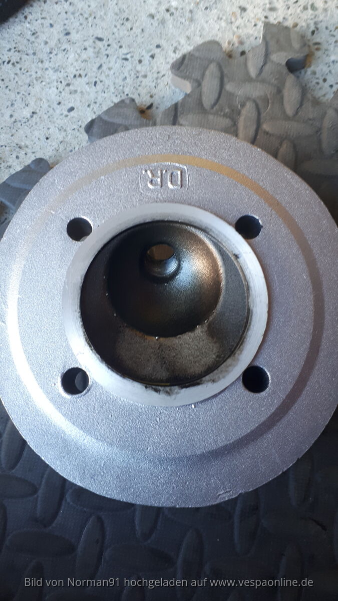

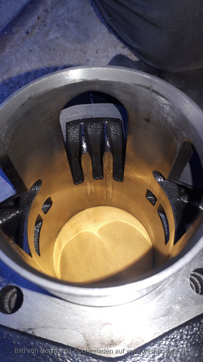

    Maaaahlzeit miteinander.
    Meine Vorliebe für Klemmer ist dem ein oder anderen ja bekannt. Nun hats mal ausnahmsweise nicht mich erwischt, sondern die Verwandtschaft. Aber nachdem, unter anderem ich, meine Finger im Spiel hatte und wir eine ansonsten originale PX80 (Bj. 1991) mit dem DR135 ausgestattet haben.
    Umbau ging reibungslos. Zylinder mit der Schlüsselfeile entgratet. Einbauspiel 0,2 mm gemessen. Alles mit Drehmomentschlüssel angezogen. Bedüsung angepasst (HD 160, BE3, 104, ND 52/140). Noch 100 ml Öl zusätzlich in den randvollen Tank. Nur 100 ml, weil Vespa ja eigentlich getrennt schmiert. Karre springt auch sofort an. Nach nicht mal einem Kilometer aber dann der Klemmer.

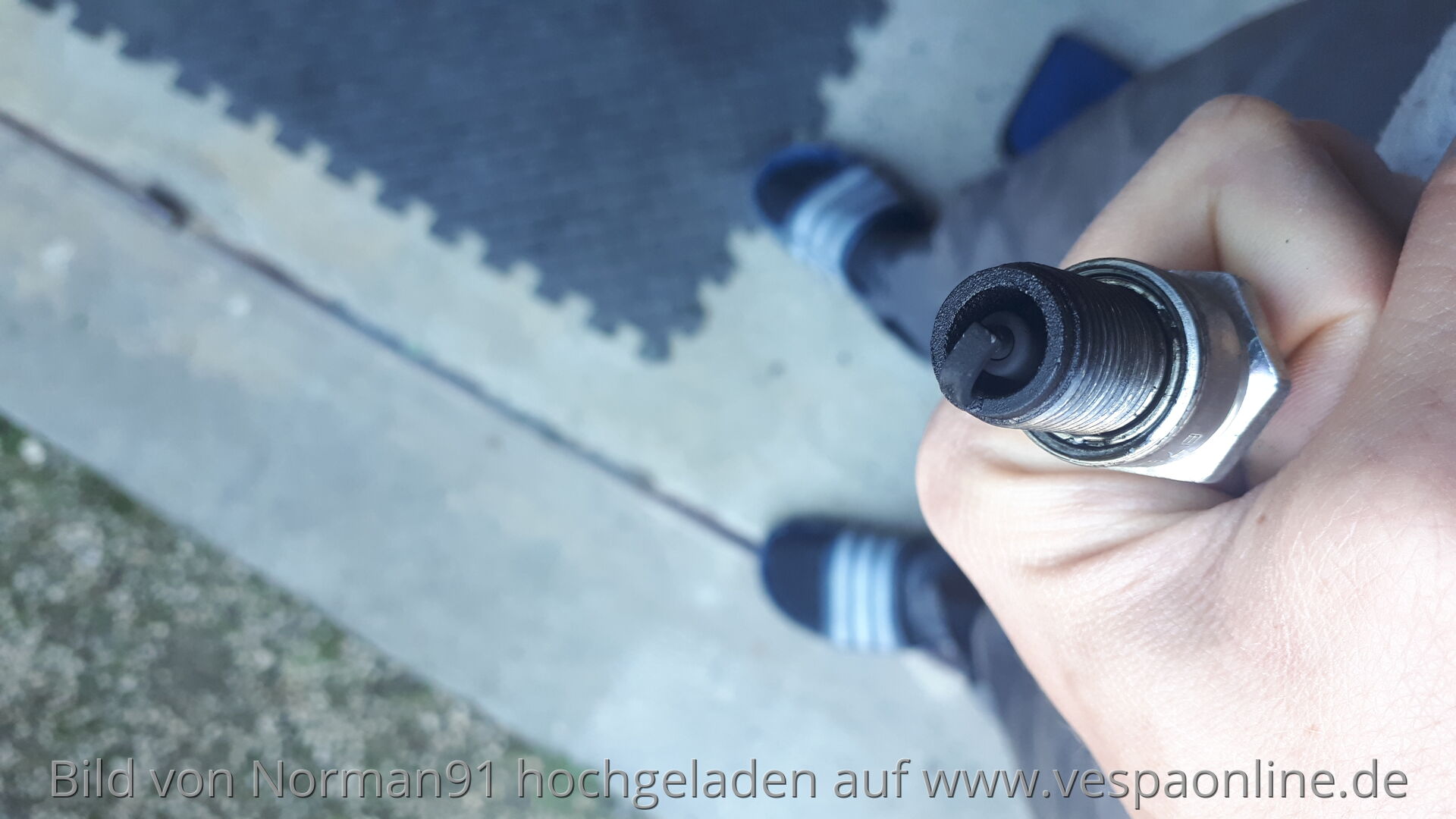

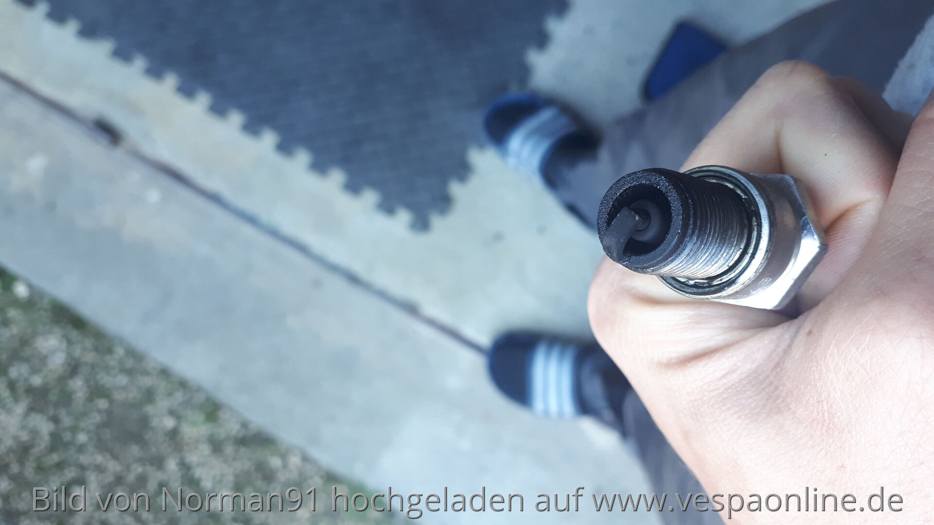

    Heute nun also Zylinder gezogen. Hier die Beobachtungen und Erkenntnisse:
    - Kerze zwar schwarz aber gibt kein Vergleichsbild von zuvor, so dass es nicht sehr aussagekräftig ist

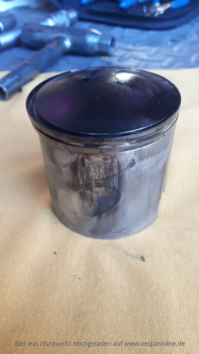

    - Neuer Zylinderkopf innen und Kolbenboden vom neuen Kolben allerdings ebenfalls auffallend schwarz

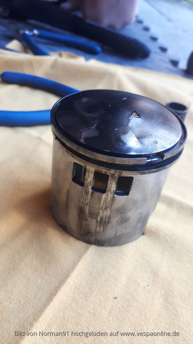

    - An den Außenseiten wo der Kolbenbolzen hinzeigt, sind nur leichte Reibspuren, nichts mit dem Finger fühlbar

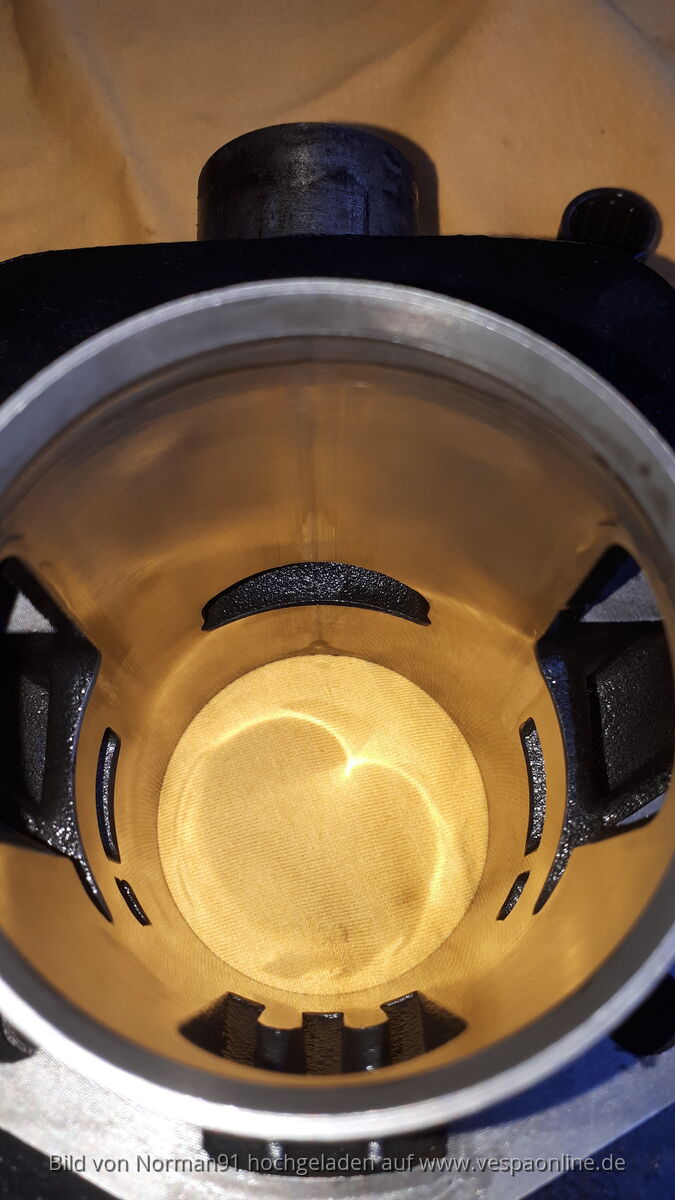

    - Direkt (fast perfekt zentral) zum Auslass zeigend und gegenüber an den Überströmern sind deutlich mit dem Finger spürbare und auch sichtbare Klemmspuren (also nicht an, sondern zwischen den Stehbolzen geklemmt)
    - Die Probefahrt erfolgte sofort nach Ankicken. Also Roller kaum erst noch im Standgas laufen lassen.
    - Wir haben an der Ölpumpe nichts geändert. Ist weiterhin die 80er-Originalpumpe.

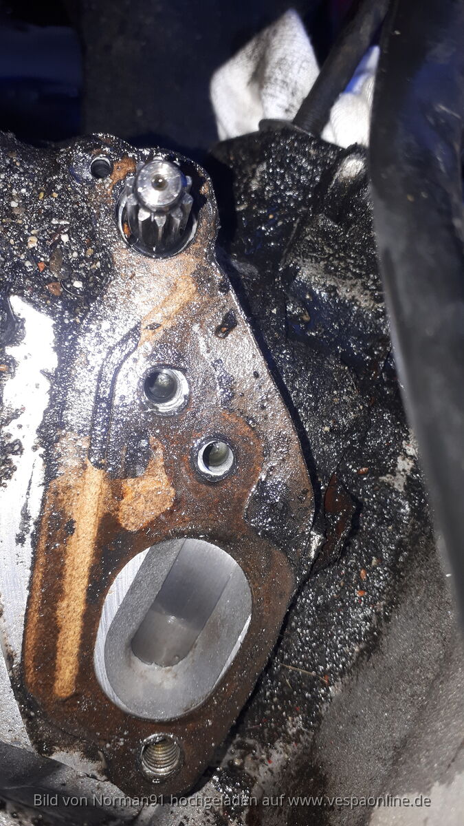

    - Der Motorblock war ziemlich übel siffig, wo eigentlich darüber das Öl von der Getrenntschmierung durchläuft. Also so in Richtung Kupplungsdeckel. Schwer zu beschreiben. Ist aber auch ein Bild anbei. Ich habe den Eindruck dass da Öl verloren ging. Aber auch schon vor dem Umbau.
    Könnte eventuell bislang selbst der reduzierte Öldurchfluss ausgereicht haben um den 80er Zylinder zu versorgen und für den 135er war es dann zu wenig? Dagegen spricht ja eigentlich das von uns beigemischte (leider nur halbsynthetische) Öl.
    Eventuell hat ja einer anhand der Bilder oder Beschreibung noch eine Idee. Ich bin bereits wieder am Ende mit meinem Vespa-Latein und würde mich über Rückmeldungen freuen.
    Viele Grüße
    Norman

    • September 8, 2020 at 15:24
    Moin.
    Schwer zu sagen.
    Auf jeden Fall war die Wanne unten undicht bzw nicht richtig fest.
    2Zentel Ringstoß oder Kolben zu Zylinder?
    Sieht auf jeden Fall sehr nass aus.
    Getriebeöl ist aber noch drinnen?
    Zündung mal kontrolliert?
    Beste Grüße Mario

    • September 8, 2020 at 16:44
    Danke für die Rückmeldung, Mario.
    Die zwei Zehntel sind zwischen Kolben und Zylinder gemessen. Den Ringstoß haben wir nicht gemessen.
    Getriebeöl ist drin. Das Öl ringsrum ist ziemlich sicher Zweitaktöl. Allerdings auch über Jahre angesammelt und nicht alles frisch von der Jungfernfahrt mit DR.
    Zündung haben wir nicht kontrolliert, wenn du damit abblitzen meinst. Von außen sichtbare Zündungsbestandteile sehen gut aus. Sollten wir mal blitzen oder wie ist "Zündung prüfen" gemeint?
    Ab wann würdest du eigentlich zu einem neuen Kolben raten?
    Mir fällt noch ein, dass der alte Kolben dem Aussehen nach auch mal einen Klemmer mitgemacht hat. Wann das war, lässt sich aber nicht sagen und da hats auch an den Stehbolzen geklemmt. War also eher was anderes.

    • September 8, 2020 at 17:00
    Die Kolbenringe scheinen nicht verklemmt zu sein. Der Zylinder scheint nicht soooo beschädigt. Ich würde das alles reinigen und wieder zusammenbauen.
    Dann eine neue Abdichtung Vergaser zu Wanne und Wanne zu Gehäuse.
    Dann das Gemisch auf normale 1:50 vormischen und dann in den Tank geben. Die Mischung, die da jetzt drin ist, raus lassen. Zum anfänglichen Fahren reichen 2 Liter Gemisch aus.
    Und dann die Zündung abblitzen.
    Eine HD 160 scheint mir etwas sehr groß zu sein.

    Kolbenringe sind in der Tat nicht verklemmt. Den Zylinder werde ich ätzen. Trotz der nicht verklemmten Ringe bin ich mir beim Kolben noch nicht sicher :/

    • September 8, 2020 at 17:16
    Ja, genau, vormischen. Das ist nur für die Übergangszeit. Wenn deutlich Öl an der Pumpe ankommt, kannst du den Tank mit Benzin voll machen.
    Auch den Kolben leicht beischleifen, das klappt.
    DR Zylinder müssen erstmal klemmen, damit sie gut laufen...;)

    DR 135 sollte eigentlich wie der original 80er Zylinder eine Vorzündung von 21 ° Grad haben. Wenn da nicht im Vorfeld schon herum gestellt wurde, sollte der Zündzeitpunkt passen.
    Macht mal den Wannenbereich ordentlich sauber (Bohrungen und Kanäle) und gebt neue Dichtungen!
    ....und nicht diese Billigausführungen, sonder die etwas teureren!
    https://www.scooter-center.com/de/dichtung-ve…NRoC4e8QAvD_BwE
    https://www.scooter-center.com/de/dichtung-ve…?number=3330450
    bzw.
    https://www.scooter-center.com/de/dichtung-oe…?number=3330452
    Wenn das System um die Wanne nicht dicht ist, funktioniert logischerweise die Ölpumpe auch nur bescheiden und zieht Luft! Da wurde hoffentlich eh nicht mit Dichtpaste etc. herum gekleistert?
    Beim nächsten Mal vor der Probefahrt kontrollieren, ob die Ölpumpe auch tatsächlich fördert! In der Regel hast im Ölschlauch eine kleine Luftblase, die beim Gas geben langsam Richtung Ölpumpe wandern sollte. Erst wenn die Funktion der Pumpe gewährleistet ist, geht es zur Probefahrt. Das mit dem zusätzlichen Zweitaktöl passt, da fährt man in der Regel einen halben Tank, dann sollte auch die restliche Luft entwichen sein. Danach einfach Benzin (ohne Zweittaktöl) nachfüllen bis wieder reiner Sprit vorhanden ist.
