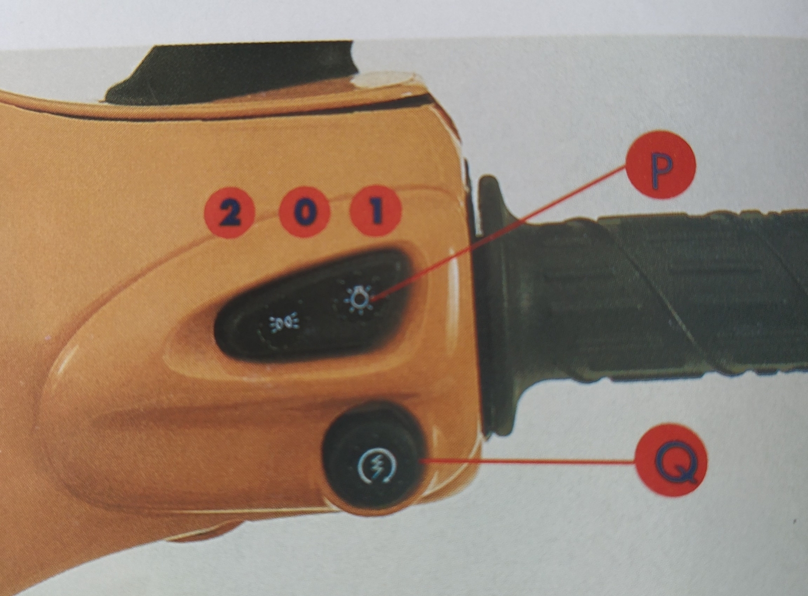

    durch das Betätigen des Lichtschalters bei laufendendem Motor kommt es zu folgenden Fehlfunktionen:
    P0 (aus): Rücklicht an, Armaturen an, Vorderlicht aus
    P1 (Stadtlicht): nix funktioniert
    P2 (Fahrlicht): Rücklicht aus, Armaturen aus, Vorderlicht an
    Ab und zu springt in der Position P2 nach dem Starten doch das Rücklicht an.
    Hat jemand von Euch eine Idee?
    Danke!

    Ich würde die Schalterverkabelung kontrollieren. Klingt alles nach defekten Kabeln und Anschlüßen.

    Kontaktspray wirkt manchmal schon wunder
