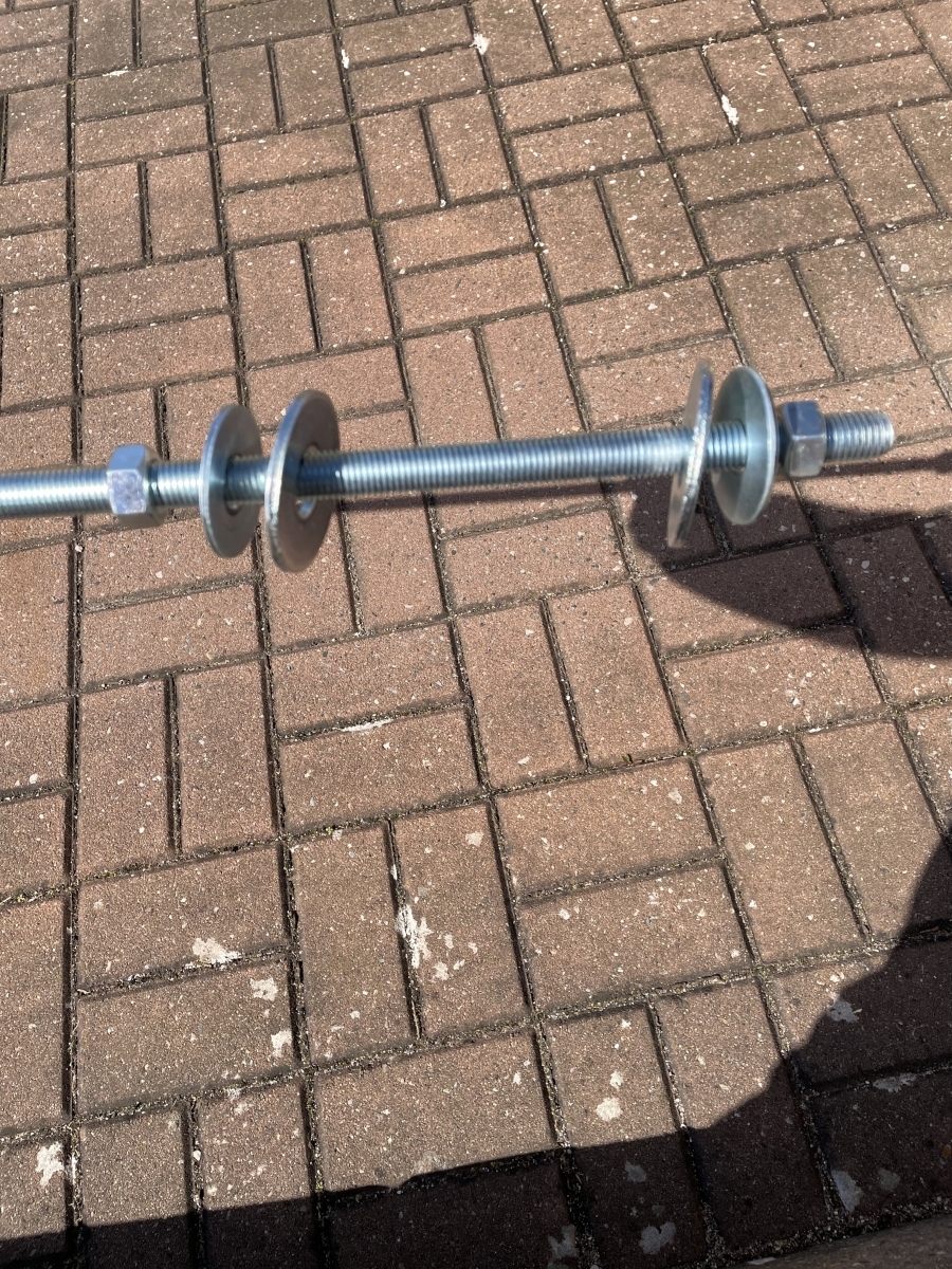

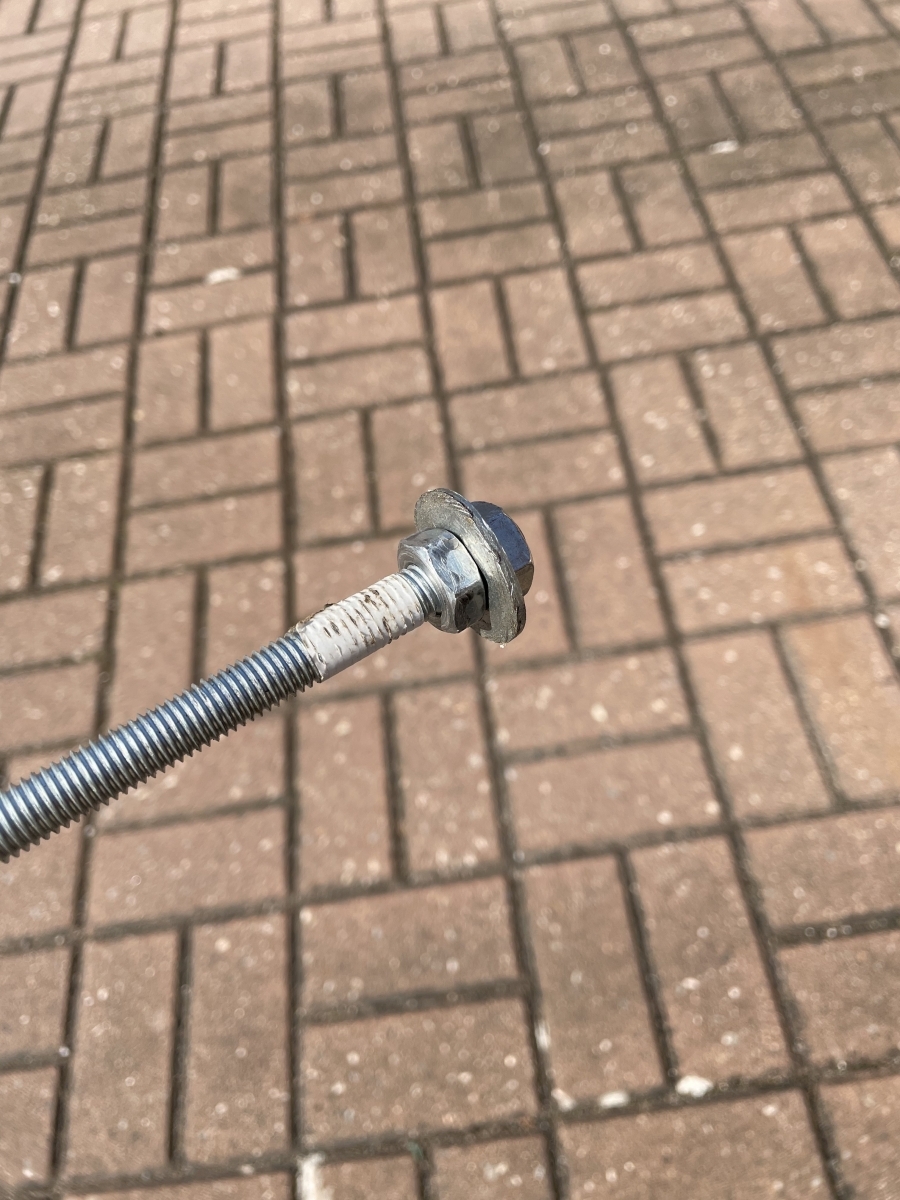

    Hier mal zwei Bilder von meinen Werkzeugen zur Montage und Demontage der Lagerschalen, welche ich verwendet habe. Hat gut funktioniert. Bei der Montage für die untere Schale die passenden Karosseriescheiben verwenden und dann rein ziehen. Vorher hatte ich die Sitze erhitzt und die Lager in die Gefriertruhe gegeben.
