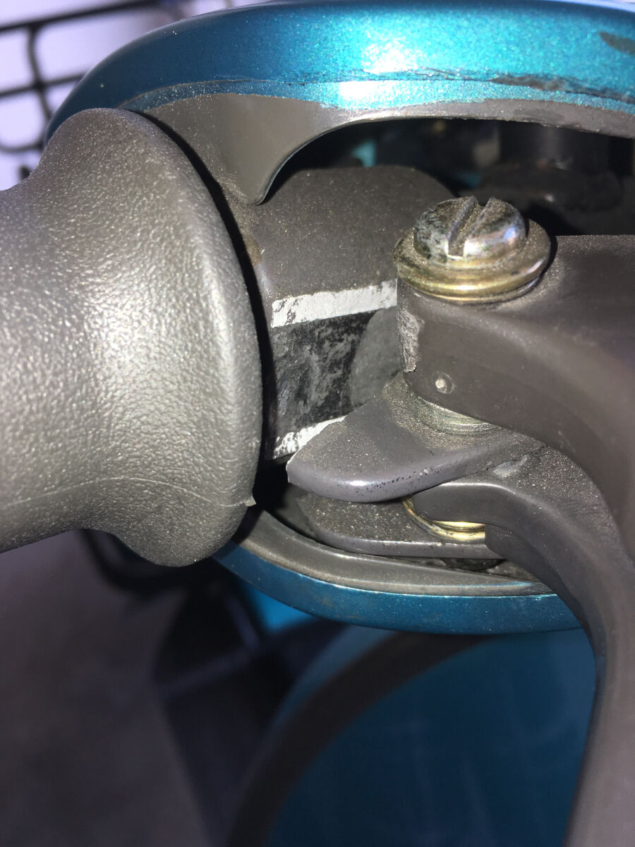

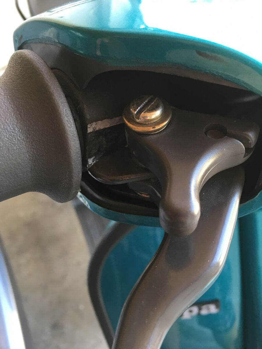

    Seit ein paar Tagen bin ich stolzer Besitzer meiner VespaPK XL 50ccm bj 90.
    habe diese in einem für mich gutem Zustand gekauft, Motor würde soweit schon überholt, wusste auch das dem Vorbesitzer der die sogenannte Bremshebel Aufnahme mit choke beim umkippen an die wand gebrochen ist.

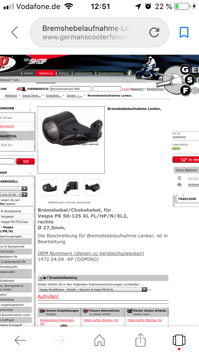

    Habe ihn 250€ runtergehandelt und mich dazu entschieden es selber zu machen. Das Teil ist ja für 41€ zu bestellen, jedoch finde ich überall im netzt verschiedene Anleitungen zum tauschen , bis zum geht gar nicht, bekommt man nicht drauf...
    könnt ihr mir sagen was nun wirklich Sache ist? Bis jetzt fahre ich noch so, geht auch ohne Probleme....
    Vielen Dank
    Pippo

  • So wie ich das an den Bildern erkennen kann, ist ja auch nur der Halter vom Chokehebel gebrochen, aber um das genau erkennen zu können, muss die obere Abdeckung ab...
    Edit: da hängt aber auch der Bremshebel dran... dann muss nur die Bremshebelaufnahme getauscht werden ...

  • Guckst du hier ! Wenn du diesen Hebel selber raus und wieder reinpressen kannst geht das, aber wenn nicht, nimm einen gebrauchten und tausche es aus...

  • Gebrochen ist das obere Lagerblech der Achse für den Bremshebel und den Chokehebel. Das ist bei der XL2 Bestandteil der Lenkerplatte. Der Austausch ist leider wie schon geschrieben einen ziemliche Fummelei.
    Die Improvisationslösung ist wäre akzeptabel, wenn nicht auch der Bremshebel seine obere Lagerung verloren hätte...
