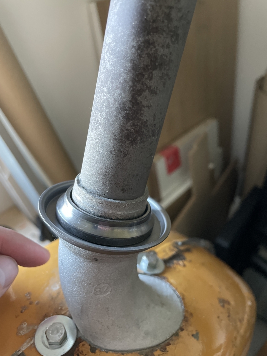

    ich mache aktuell eine Revision der Gabel plus alle Lager usw. Die Gabel habe ich gebraucht gekauft (gestrahlt) da meine gebrochen war an der Kotflügelaufnahme.
    Die neue Lagerschale unten konnte ich mit erhitzen montieren, doch allerdings dreht sie sich in deren Sitz auf der Gabel und lässt sich bewegen. Ich kann mir nicht vorstellen dass das normal sein soll. Was kann ich hier tun ?

    Also bei mir hatte die Lagerschale ohne Spiel gepasst... aber bei den Mofas ist es gang und Gäbe, dass man da ein Ausgleichsband unterlegen muss... gibt es in allen verschiedenen dicken und breiten, kann einfach mit der Scheere zugeschnitten werden.

    Bei der Vespa gehört das aber nicht so. Da muss die Schale stramm sitzen.
    Entweder die Gabel ins Regal legen, oder aufschweissen und neu abdrehen lassen.

    das sieht nach viel spiel aus!
    Evtl. den falschen Ring montiert/ erhalten?
    Vergleich doch mal die Maße (alt/neu)

    Werde ich überprüfen ob die passend ist zu meinem Modell. Allerdings täuscht das Bild. Das Spiel ist nur minimal. Drehen kann man die Schale aber nicht seitlich bewegen

    Sieht aus, als ob der Strahler zu viel gestrahlt hat.

    Im Anschluss an Volkers sehr zurückhaltend formuzliertem Hinweis: Wer Lagersitze nicht schützt und strahlt, sollte es besser sein lassen.
    Völlig schleierhaft ist mir aber auch, wozu du bei diesem ruinierten Sitz Hitze gebraucht hast.

    Ich hab den Hinweis sehr wohl verstanden. Das Ding hab ich bereits gestrahlt bekommen. Daran kann ich jetzt auch nichts mehr ändern

    Wenn du den Lagersitz wieder abmontierst, sollte wohl klappen, wenn das Ding sich drehen lässt, hast du das Maß.

    lässt sich denn der Ring drehen oder der darunter liegende ich nenn es mal "Fettteller"...?

    Die lagerschale wird nicht fest nach der Montage. Ich suche jetzt nach einer Möglichkeit diese fest zu bekommen. Die Schale ist jedenfalls die richtige. Das Staubschutzblech hat kein Übermaß. Muss es auch nicht da dieses ja mittels der Schale gehalten wird.

    Auch wenn es nicht die ideale Lösung ist, kann man wirklich mittels den erwähnten Ausgleichsband eine funktionierende Lösung schaffen.
    Bei den Mofas / Mopeds ist das ganz normal.
    Das ist die Mofa standartlösung:

    Wenn du die Gabel schon verstrahlt gekauft hast, hilft eventuell noch ein spaltfüllender Lagerkleber wie Loctite 603.
    Ich fürchte, Michis Band trägt zu sehr auf.
    Und ja, das ist auch nur ein Behelfsversuch die Gabel noch zu retten, solange der Spalt nicht zu groß ist.

    Danke für den Lösungsansatz, hat mir weitergeholfen. Allerdings muss man beim kleben auf die richtige Position der Schale achten und das während des Verbau berücksichtigen. Ich habe allerdings nicht Loctite benutzt, sondern einen Kleber welcher erst nach einiger Zeit aushärtet und vorher flexibel bleibt.

    Wenn ich aber lese, dass du auch auf die Position achten musstest: Mit dermaßen Viel Luft habe ich nicht gerechnet und hoffe nur, dass der Zerstrahler wenigstens gleichmäßig zerstrahlt hat :+3

    Nein, ich hab gestern nachgemessen. Es ist wirklich radial fast kein Spiel.
