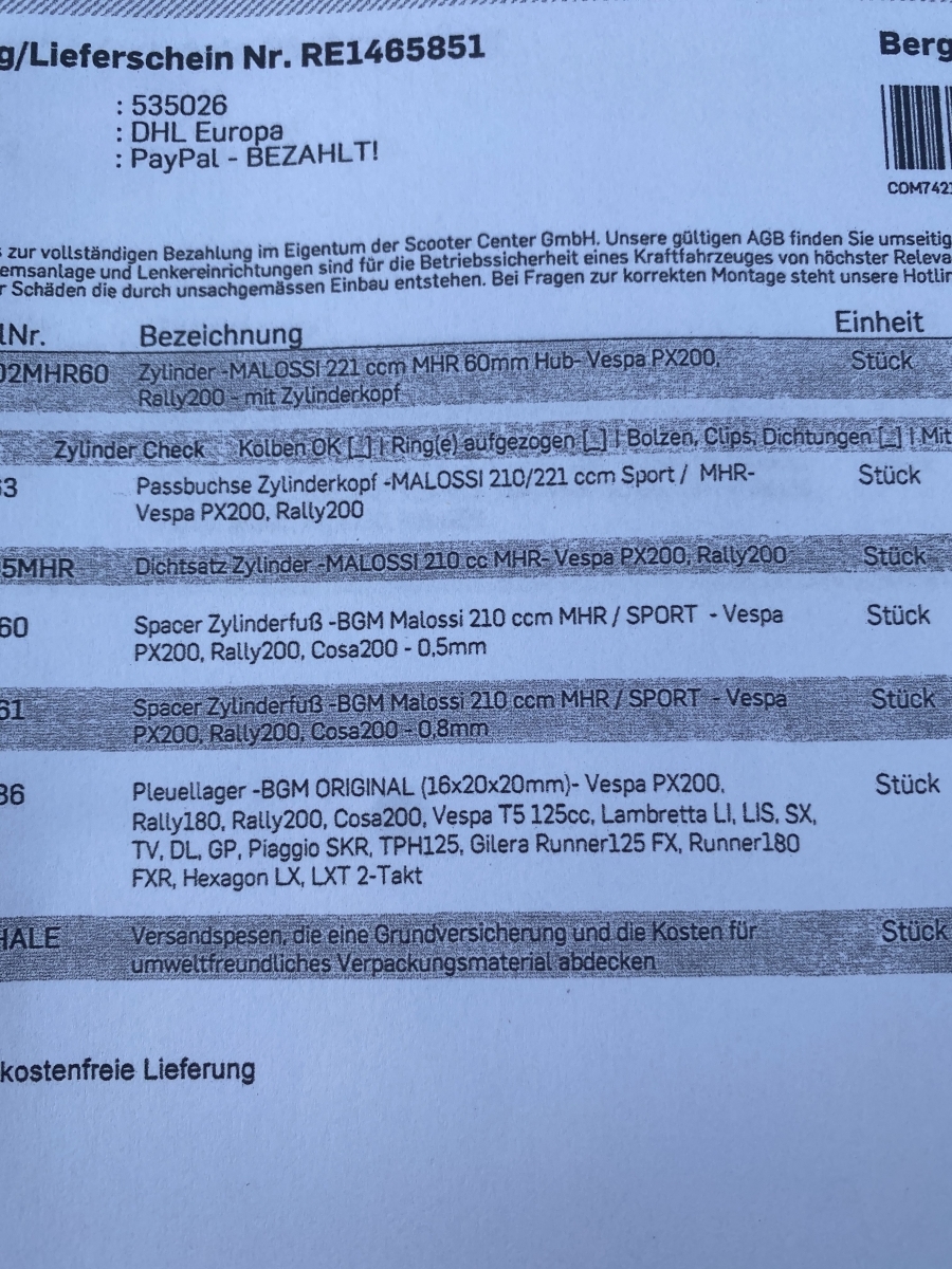

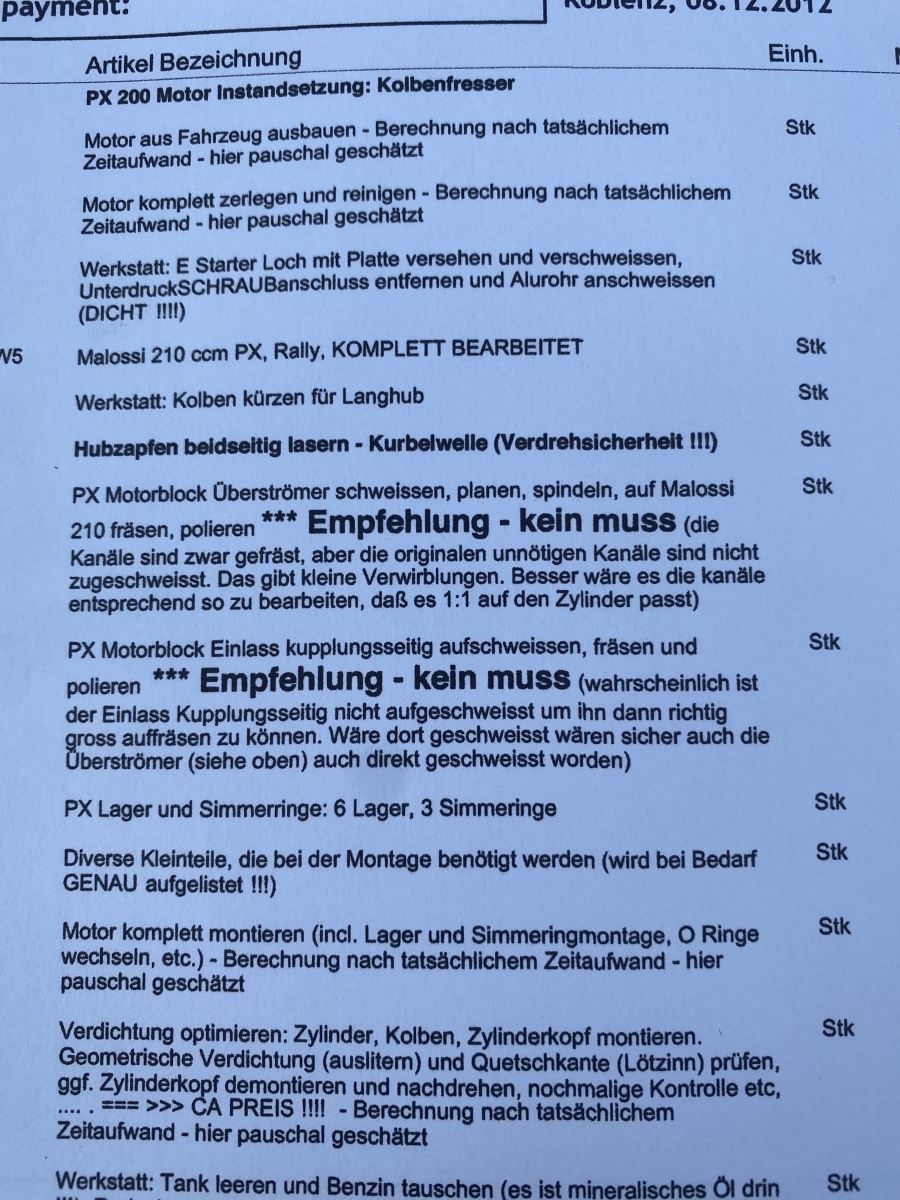

    Das war der Umbau

    Was für ne Welle wurde verbaut? Sehe das bei deinen Bildern nicht.
    Bin auch schon die SIP-Welle & auch schon ne Pinasco gefahren -> Problemlos
    Wenns nichts so aufs Geld ankommt = KingWelle!
    Die Rechnung ist ja bestimmt von worb5.
