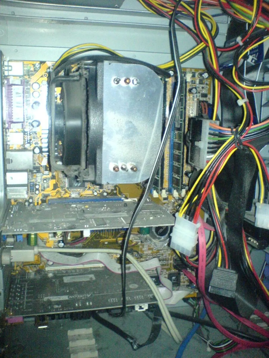

    keine ahnung warum oder was, aber es klingt wie ein automatikroller in den höchsten drehzahlen... monoton, laut, eklig und nervtötend. :cursing:
    was kann das sein? lüfter?
    bin was hardware betrifft noch eher der laie... :whistling:

    Lüfter oder Festplatte, tippe aber mal eher auf die Lüfter.
    Da wären der Lüfter des CPU Kühlers, der vom Netzteil, Grafikkarte, evtl. von 1 bis 2 Chipsätzen auf der Hauptplatine(Mainboard) und möglicherweise noch 1 - drölf Gehäuselüfter.
    Einfach die Seitenklappe abschrauben und etwas forschen, geht auch bei laufendem Betrieb, nur nirgendwo reinlangen und keine Platinen berühren.

    also, das geräusch kam von dem großen silbernen lüfter in der mitte, nach "zärtlichem" drauftippen hats aufgehört.
    woran lag das? geht er langsam über den jordan?

    Ist der süß ^^ Was will er den mal werden wen er groß ist.
    Ich finde meine Festplatten sehr laut Samsung Spinpoint im Raid 0 ^^ :love:
    [Blockierte Grafik: http://i16.photobucket.com/albums/b45/vitamalz/IMAG0074-1.jpg]
    Ich würde ihn al mit Druckluft ausblasen ^^

    Druckluft ist dann doch eher blöd, da man den Dreck überall verteilt.
    Vom Netzt trennen und mim Staubsauger den Staub raussaugen.
    Das Krach machen kann gaaaanz evtl. darauf hindeuten, dass der Lüfter irgendwann mal hops geht, würde mir aber keine sorgen machen.
    Sind halt sehr simple Elektromotoren, die manchmal etwas unrund laufen und dafür nen Stupser brauchen :P
    Wenn der Lüfter ausfällt schaltet sich dein PC normalerweise nach kurzer Zeit von selber ab. Hat ne Temperatursicherung, dass die CPU nicht zu heiß wird.

    • June 17, 2008 at 08:30
    Ne, da hat er schon recht! Gibt nichts besseres als mit der Kompressor Druckluft da mal überall reinzuhalten! V.a. die Lüfter und die darunter befindlichen Kühlrippen bekommt man wieder perfekt sauber! Schaut danach aus wie neu.

    Schau mal ob das Lüfterrad irgendwo am Gehäuse schleift, hatte das mal bei ner Graka, echt nervig wenn man nen dauerhaften ICE im Arbeitszimmer hat :D

    Hi, Blasen ist eher falsch, mit StaubSAUGER und Pinsel wird so etwas gereinigt. Aber das Geräusch liegt nicht am Staub, dem betreffenden Lüfter ist das Oel ausgegangen. Wenn Du das nicht sebst beheben kannst, zwei Alternativen, erstens neuen Lüfter kaufen und einbauen (aber nur wenn Du das kannst) sonst zum PC-Service und Lüfter oelen oder tauschen lassen. Das Geräusch ist kein Spaß, wenn der Lüfter stehen bleibt ( und schöön leise ist) ist das darunter liegende Bauteil (in diesem Falle die CPU) überhitz und im Ar...
    klaus
    Und schreib jetzt keiner das währe Blödsinn, damit hab ich lange Jahre meine Kohle verdient. :thumbup:

    Ich würde da vorsichtig mit Druckluft rein und den Lüfter tauschen

    Hatte ich auch mal.
    Habs mit Druckluft sauber gemacht und siehe da der Dreck war raus und der Lüfter lief auch wieder rund.
    Kann mich meinen Vorrednern nur anschließen einfach mal reinhalten.

    okay, also im moment siehts so aus:
    jedesmal wenn ich den kasten einschalte fängt der an zu rumoren, nach einigen tatschern aufn lüfter hörts wieder auf, lüfter läuft aber weiter.
    werd das mit druckluft/staubsauger mal probieren, muss halt nur den kasten mal mit in die werkstatt nehmen.
    oder soll ich mir gleich n neuen besorgen? eingebaut krieg ich den schon, bin ja nich ganz blöd :D
    nur das ding muss nicht irgendwie stylish aus poliertem alu etcpp sein, mir ist scheißegal wie der kasten aussieht, hauptsache er ist leise und funktioniert.

    würde den ganzen PC mal mit wenig Luftdruck durchpusten. Das Reinigen des Lüfters macht keinen Sinn mehr. Der hat seine Schuldigkeit getan.
    Wenn du günstig nen Lüfter dafür bekommst, tausch den!
