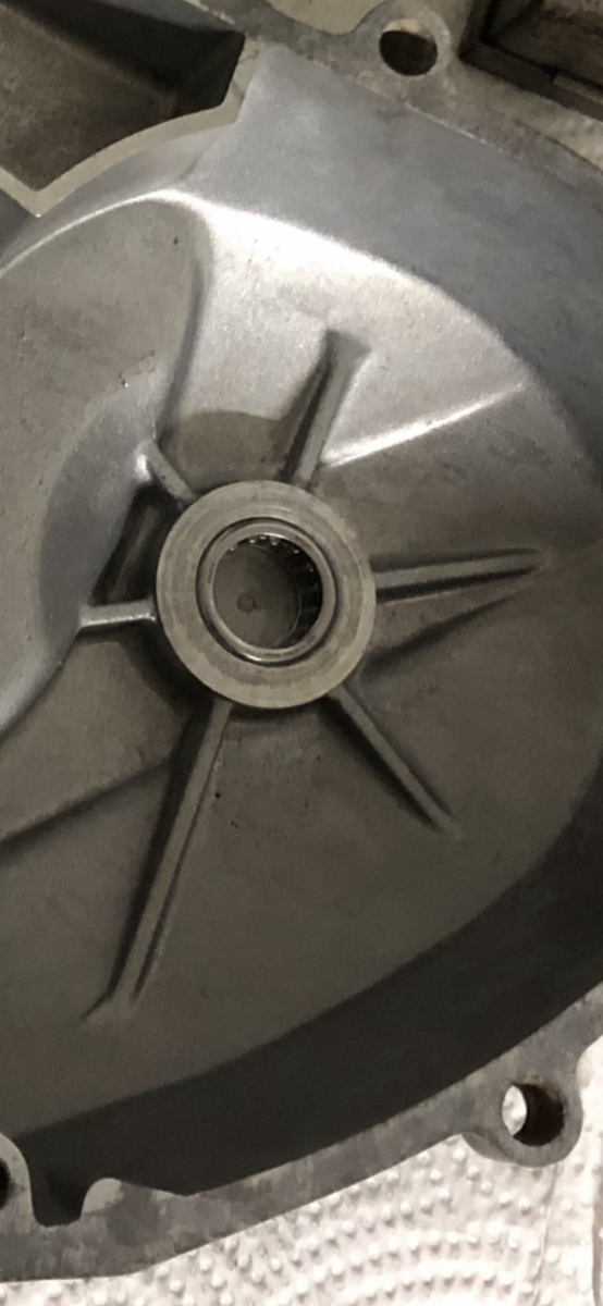

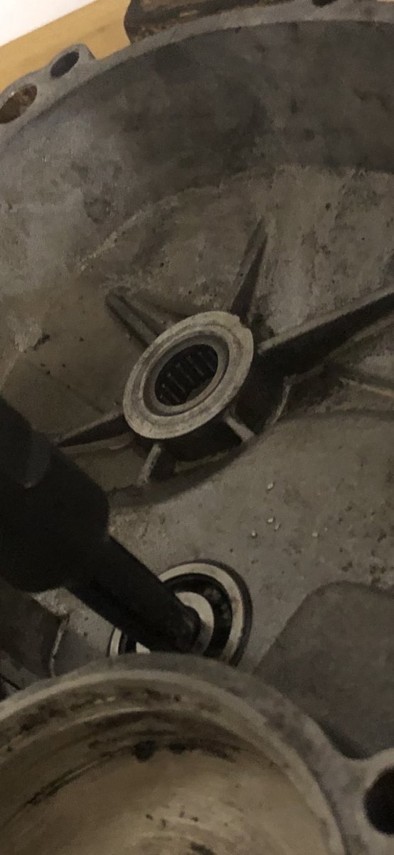

    Beim Testen ob der Motor frei dreht ist mir aufgefallen, dass die Antriebswelle ziemlich schwergängig ist :+4. Die Antriebswelle ist soweit eingebaut, dass man auf Radseite hinter der Verzahnung das Polierte der Antriebswelle sieht (am Lager). Die Bremstrommel habe ich noch nicht montiert, nur mal leicht raufgesteckt und gedreht. Mit dem Kickstarter und eingelegtem Gang dreht sich alles und fühlt sich nicht unnormal schwer an. Frisch halt.
    Meine Vermutung:
    Ich habe beim Zusammenbau das Lager der Antriebswelle (LiMa-Seite) event. nicht zu 100% eingebaut :+5 . Es handelt sich wirklich um 1/2 mm. Könnte das der Grund sein ? Bilder habe ich im Anhang.

  • Der Kollege Menzinger hat schon rechts, mach mal den Leerlauf rein und beurteile dann.
    Die Nadelhülse sieht bündig aus, also sollte nichts verspannt sein.
