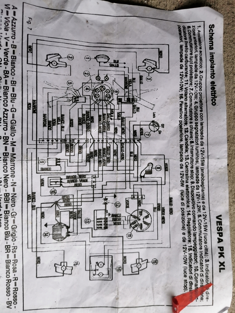

    Lupo85 , hast Du Dir denn mal den passenden Schaltplan zu GemĂŒte gefĂŒhrt?
    Findest du im Lexikon des Forums oder auch hier
    http://vespa-servizio.de/schaltplaene.php

    Also Toni,
    ich brĂŒte gerade etwas ĂŒber dem Problem. Was ich mich gerade frage, gab es eigentlich eine XL ĂŒberhaupt ohne Hupengleichrichter?
    Irgendwie ist das komisch. Das lange grĂŒn-schwarze Kabel (vermeintlich Hupe) paßt zu einem Schaltplan mit Hupengleichrichter. Das wĂŒrde ich auch eher einer XL zuordnen.
    Aber die Kiste hat ja keinen, wie man auf dem anderen Bild sieht.
    Ich frage mich schon, ob da nicht ein wilder Mix vorliegt irgendwie.
    Viel sehen tut man auf den Bildern ja nicht, aber der Liebe Lupo sollte deinen Vorschlag mal beherzigen und in deinem Link mal einen Schaltplan raussuchen, der zu seiner Kiste und seinem Kabelbaum paßt.
    Lupo, mach das mal und vergleiche mal echt die Kabelfarben an den neuralgischen Punkten. Zum Beispiel welche Kabelfarben hat es an deinem Lichtschalter? Usw.
    Und gleich vorneweg, das alles ist ein lösbares Problem, die Kiste lÀuft. Das ist die Hauptsache.
    Man kriegt das geregelt.
    Gruß Paddy.

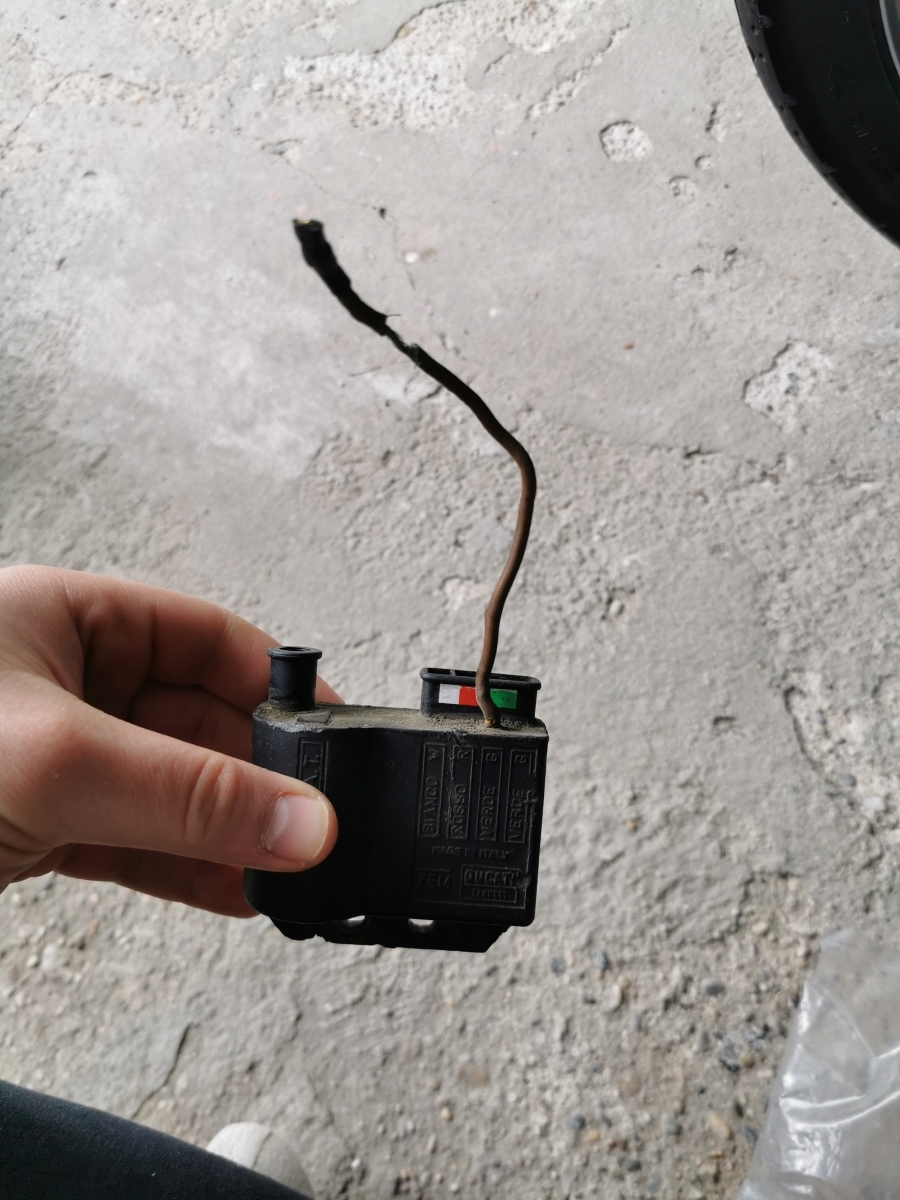

    Ich ahne böses. Im Handschuhfach liegt in einer TĂŒte ein Hupengleichrichter. Vermutlich defekt sonst wĂ€re er eingebaut. Wo mĂŒsste dieser hin und vorallem mit welchen Kabeln...
    Ich mach erstmal die CDI demnĂ€chst. Dann schau ich Mal den Schaltplan genau an. Der lag auch schon ausgedruckt bei. Mir wĂ€re es auch lieber da wĂ€re eine Batterie eingebaut. So wĂ€ren Elektrik und Mechanik einigermaßen getrennt und sauberer

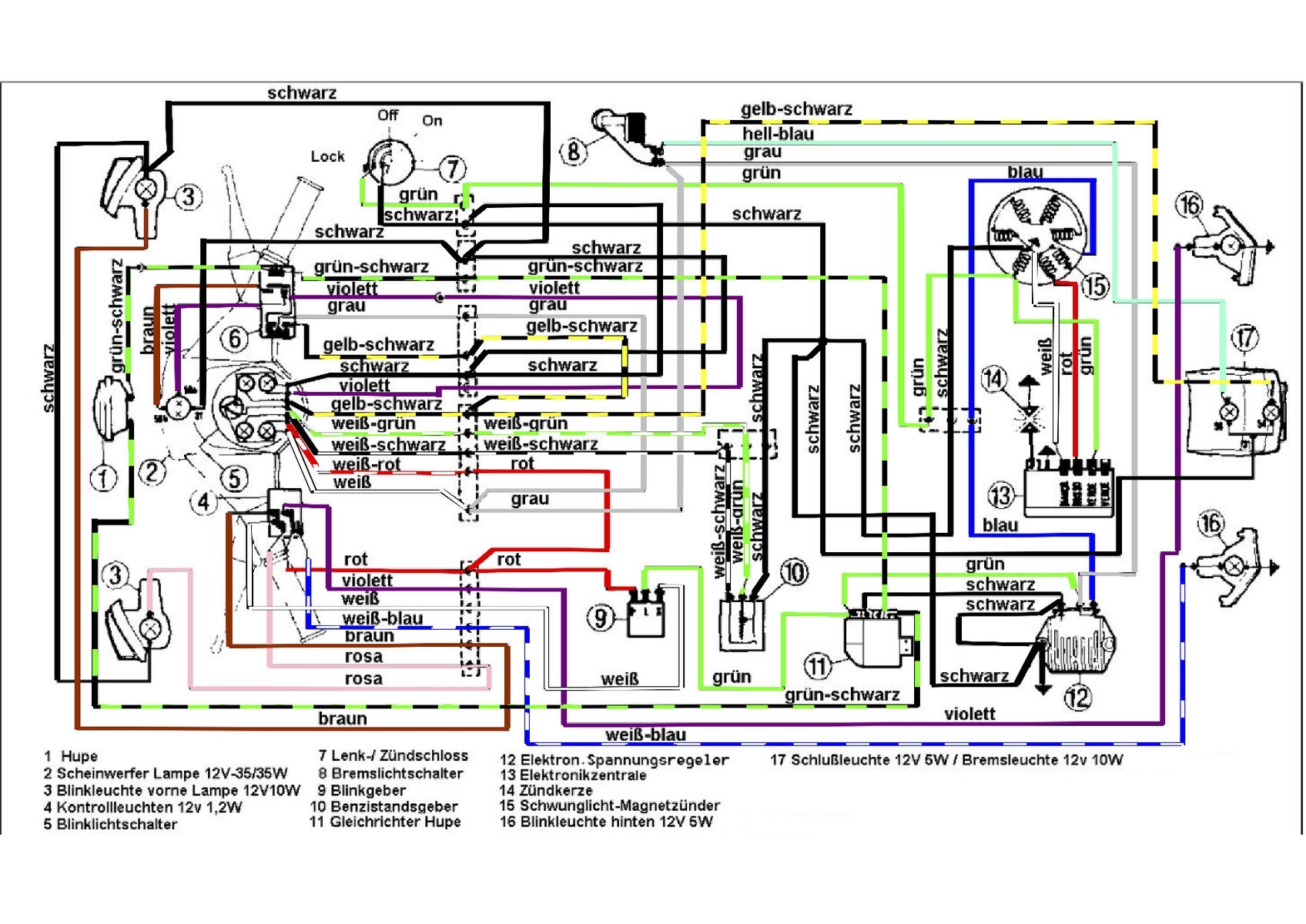

    Ich finde den Hupengleichrichter nicht in dieser Zeichnung oder bin ich zu blöd???

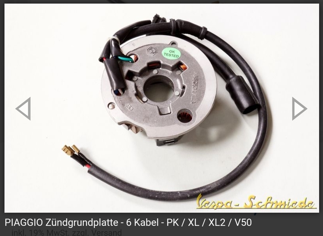

    • April 10, 2021 at 10:46
    • #33
    Also auch als Ersatzteil hat das Teil unter dem volano (ZGP) nur 3 Kabel und keine 4 đŸ€š
      • 269.79 kB
      • 1,080 × 790

    • April 10, 2021 at 11:45
    • #34
    es gibt den Schaltplan iwo auch in Farbe, (von einem freundlichen Vespisti nachcoloriert).
    Und auch in Deutsch und nicht nur Italienisch.
    Besorge Dir die mal, das macht die Sache fĂŒr Dich deutlich einfacher.
    Und dann kontrollierst Du Bauteil fĂŒr Bauteil, machst eins erstmal fertig, bevor Du ans nĂ€chste gehst.
    Hupe, Gleichrichter, Spannungsregler, CDI, ZĂŒndschalter und Lampen gleichzeitig bzw. immer abwechselnd zu bearbeiten bringt nur noch mehr Verwirrung.
    Wie Scharnhorst schon schrieb: das wird schon, nur die Ruhe.

    • April 10, 2021 at 13:06
    • #36
    Ist das der hier?
      • 643.35 kB
      • 1,696 × 1,200

    • April 10, 2021 at 13:54
    • #37
    Zitat von Lupo85
    Ist das der hier?
    Sollte passen, wenn du
    - Blinker hast
    - Hupe hast
    - Bremslicht hast
    - keine Batterie hast

    • April 10, 2021 at 13:58
    • #38
    Die drei Kabel gehen zur CDI / 13 Elektronikzentrale (da wo diese komische BrĂŒcke drin war)
    Im Rundstecker sollten dann die 4 Kabel sein (wenn ich mich nicht irre).

    • April 10, 2021 at 13:59
    • #39
    - Blinker hast
    - Hupe hast
    - Bremslicht hast
    - keinen Anlasser hast
    Passt perfekt. Ich checke morgen frĂŒh mit einem Elektriker Mal die Dinger und melde mich

    • April 10, 2021 at 14:00
    • #40
    Nein sind auch 3 im Rundstecker. Beidseitig!
