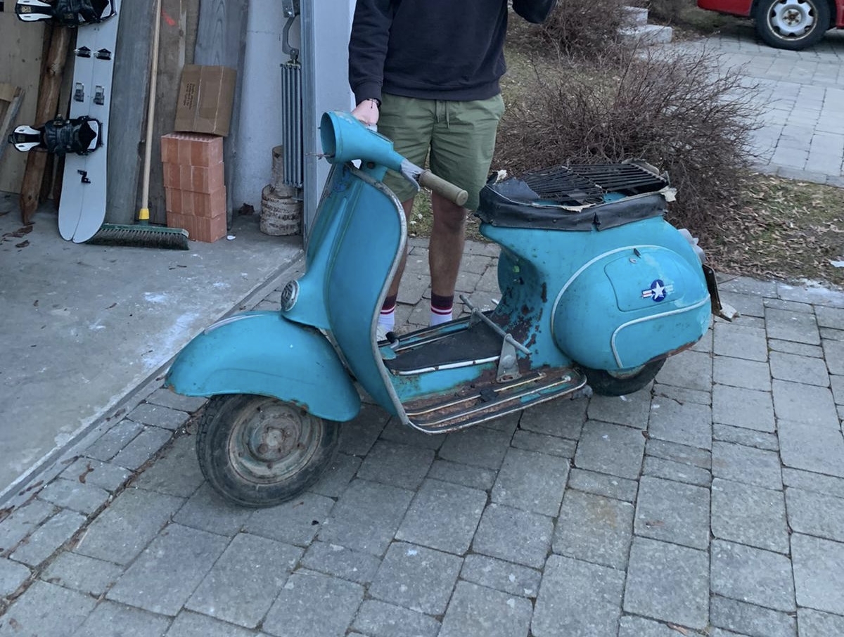

    Ich habe mir eine Vbb 1t bj.1962 zugelegt und mein Motor ist fest.

    Ansonsten schonmal Glückwunsch zur VBB - wie sieht sie denn aus?
