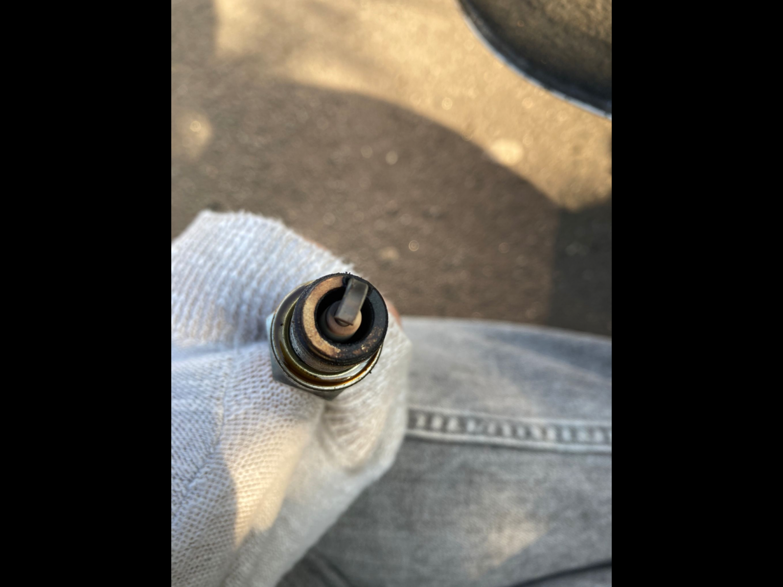

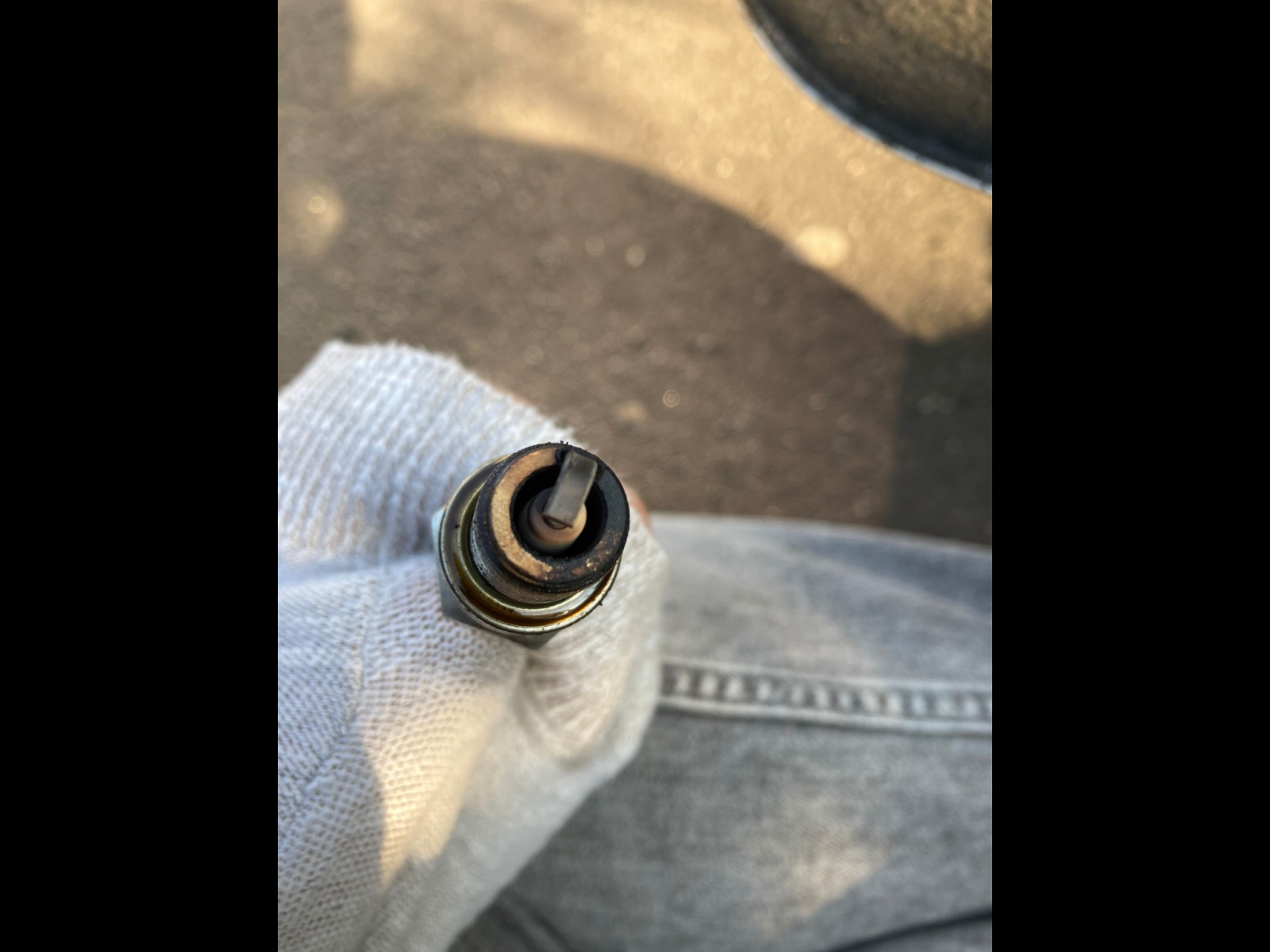

    Rein theoretisch: könnte ich auch die Düsen aus dem 16.14 dort einsetzen und falls ja, welche würde was "bringen"? Es scheint ja bei mir etwas zu mager zu sein.
    Btw. wie findest Du mein ZK Bild?
  • Das Bild weiter oben? Das war doch noch mit dem 16.14, oder?
    Das fande ich etwas mager und ich würde es passend zu deiner Beschreibung einordnen.
    Wobei ich selbst eher meinem Gefühl im Handgelenk vertraue als den Farben einer Kerze.
    Da gibt es ja Künstler, die ihre eigene Wildbret-Farbskala im Auge haben... lmao
    Gruß Paddy.
