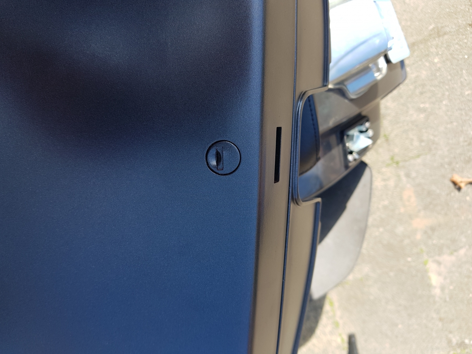

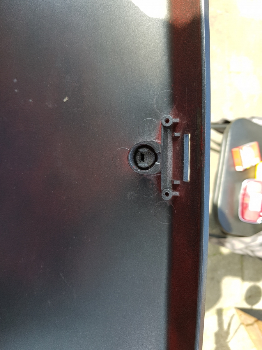

    Moin Leute!
    Kann mir jemand sagen was für ein Schloss/Schließmechanismus für mein Gepäckfach brauche? Und vielleicht auch wo ich das beziehen kann?
    Auf den mir bekannten Seiten habe ich irgendwie nicht wirklich was gefunden was passen könnte...
    2,005
    13,425
    2,270
    • April 27, 2021 at 21:56

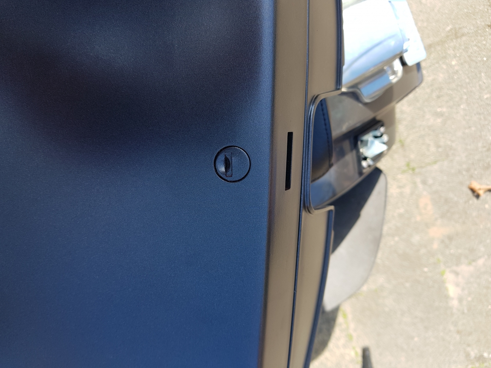

    ist das ne Spardose? Oder wofür ist der Schlitz da oben/rechts?
    Sieht für mich fast danach aus, als ob da mal ersatzweise ein Briefkastenschliesszylinder nachgerüstet wurde.
    Kannst auch gerne mal Fotos von etwas weiter weg einstellen.

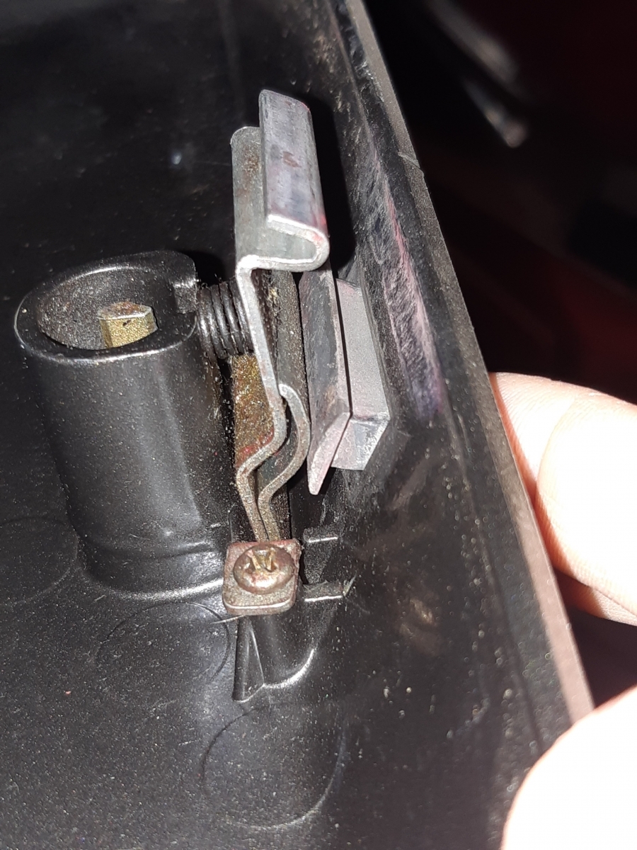

    Das Schloss habe ich in den gängigen shops auch noch nicht im set gesehen.
    Besteht aus mehreren Teilen (Druckknopf, Blech, Halterungen, Feder...)
    Ich stell gerne mal ein Bild der Einzelteile ein, bin Donnerstag wieder in der Halle und kann mein Schloss ablichten und mal kurz zerlegen.

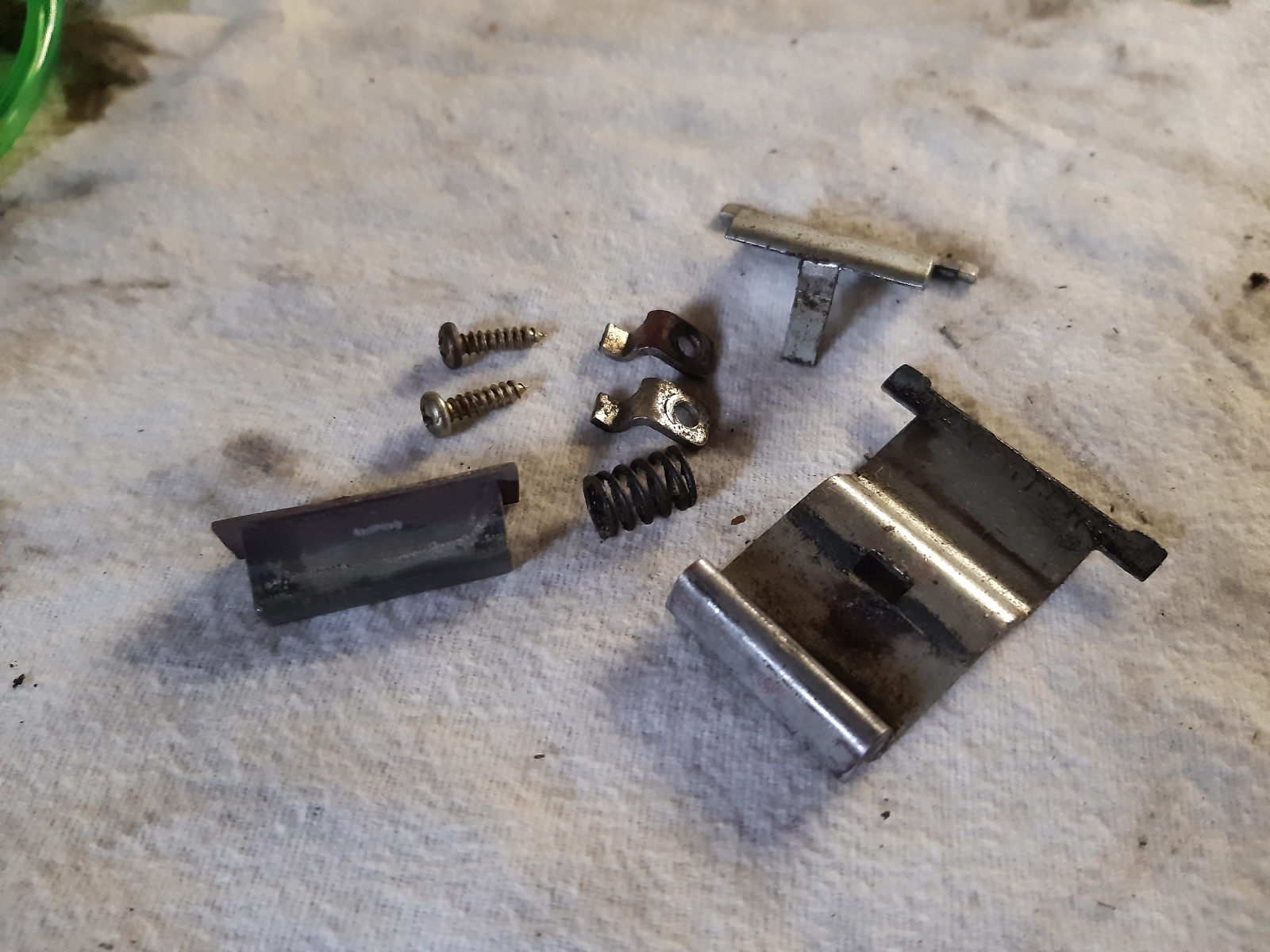

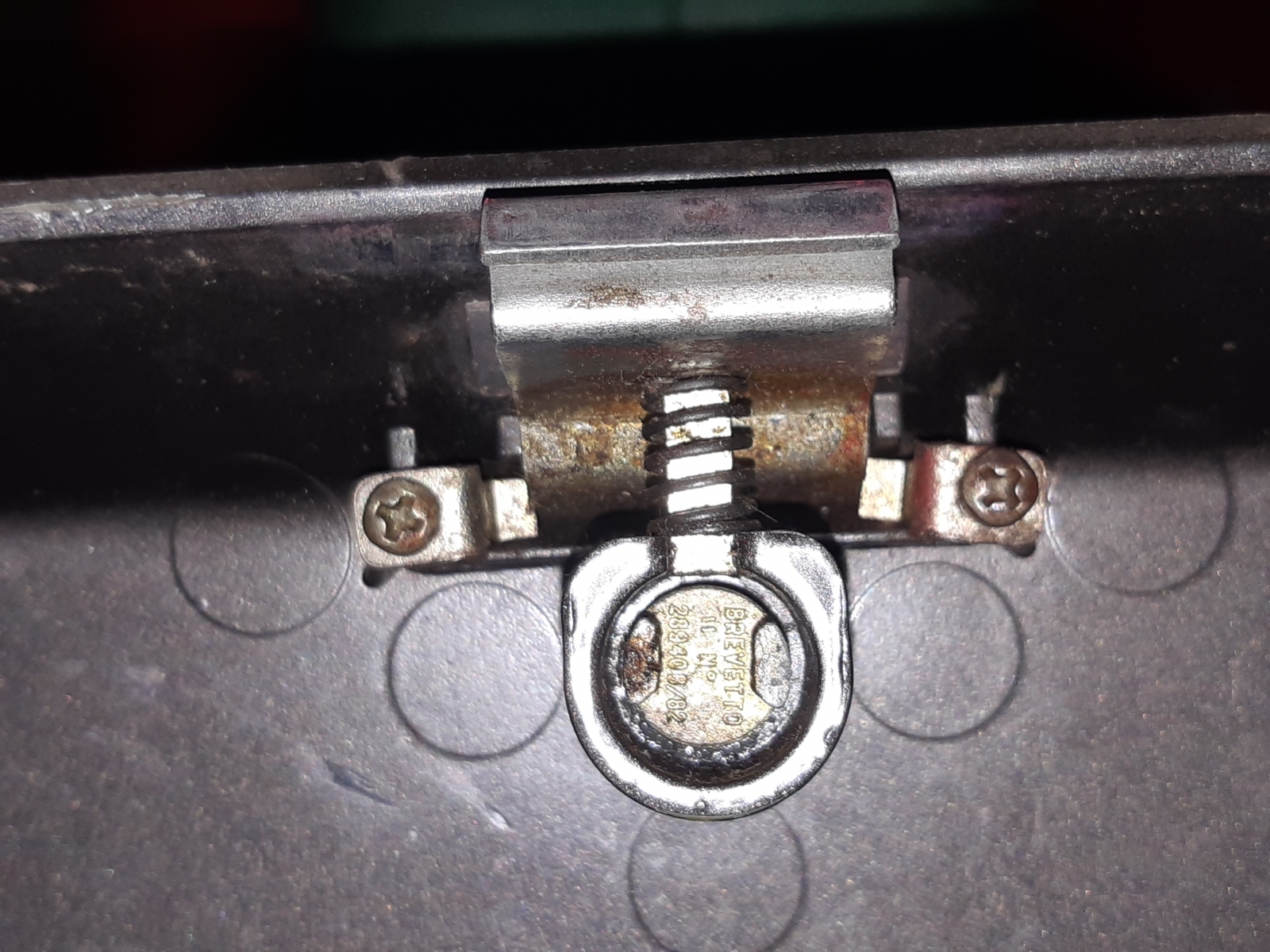

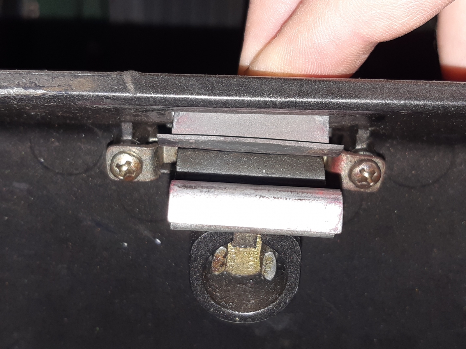

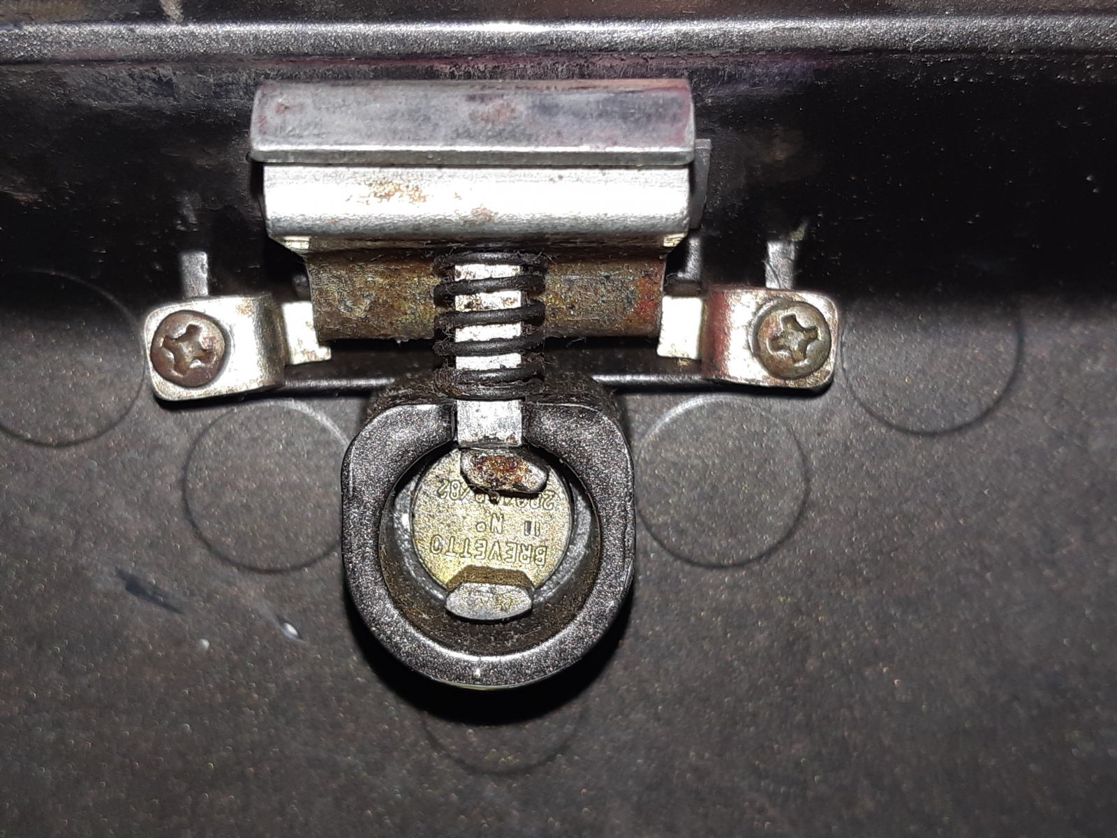

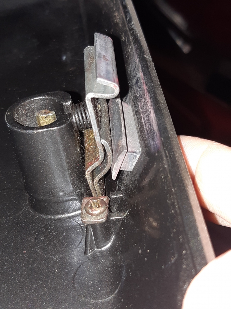

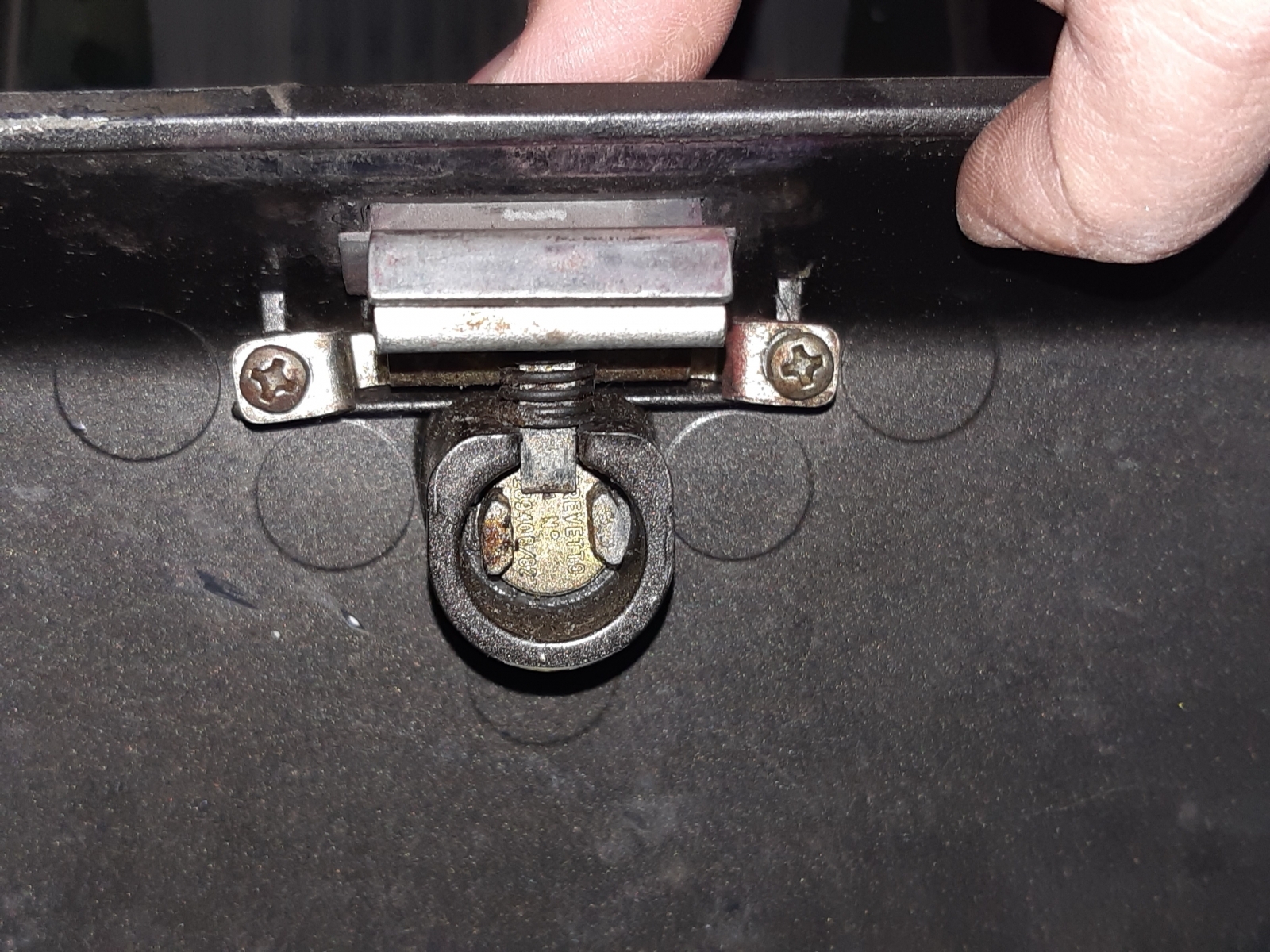

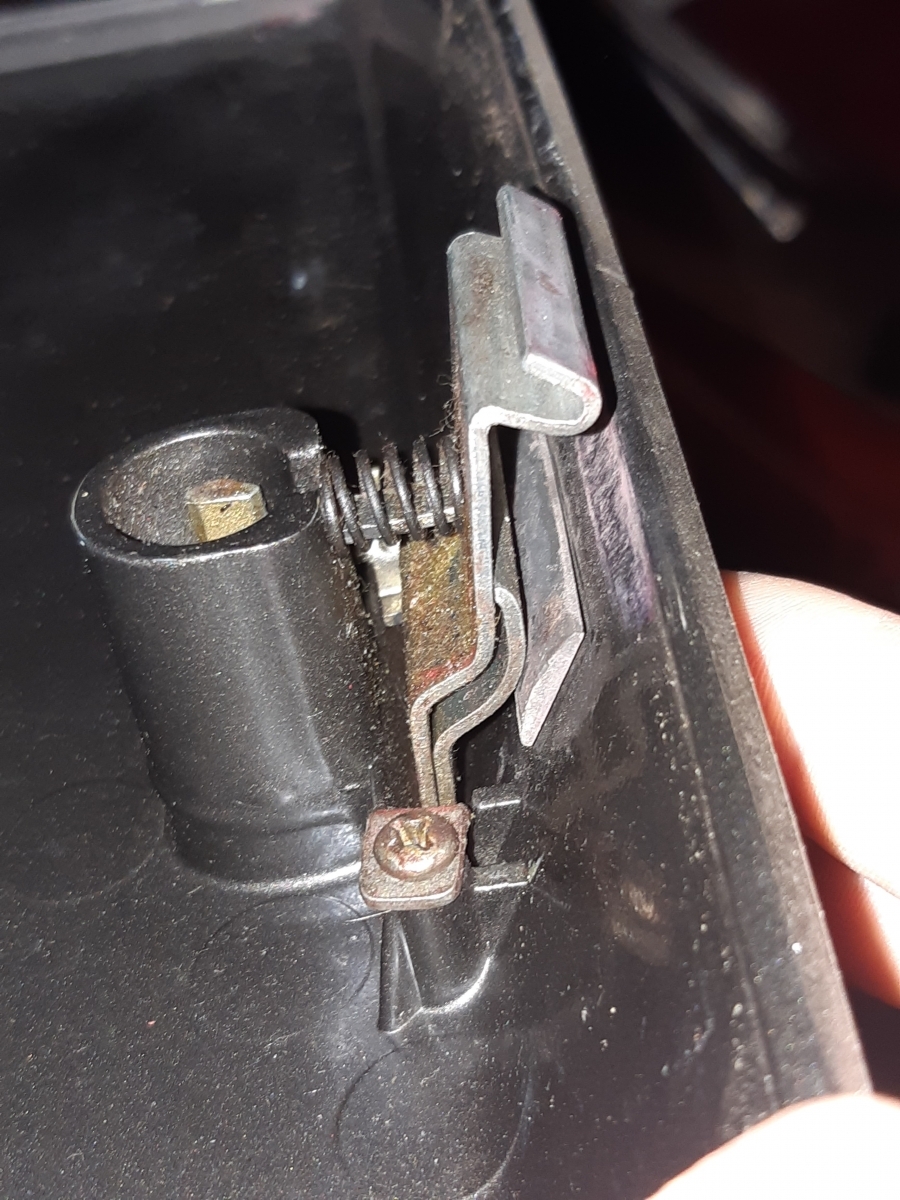

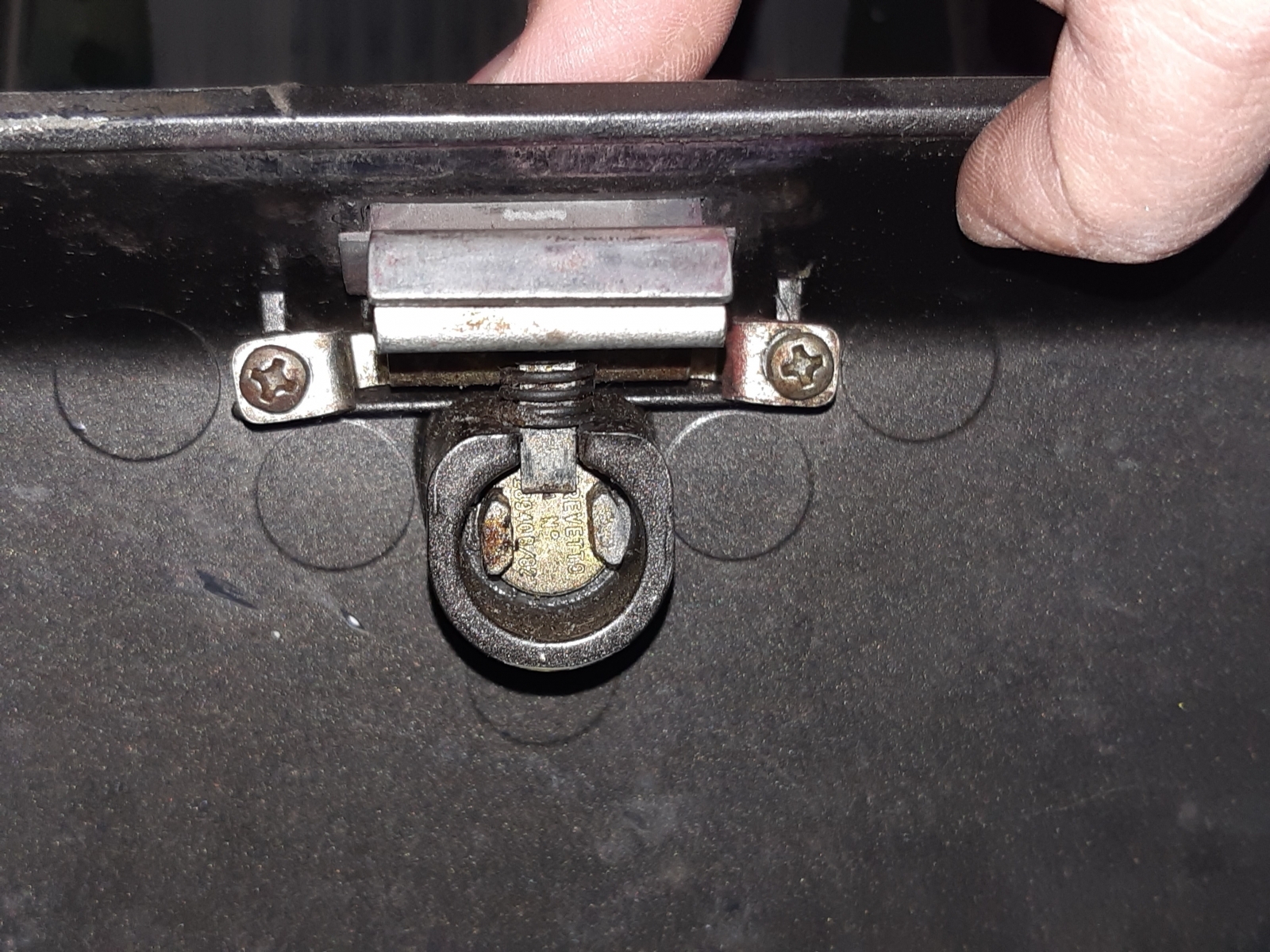

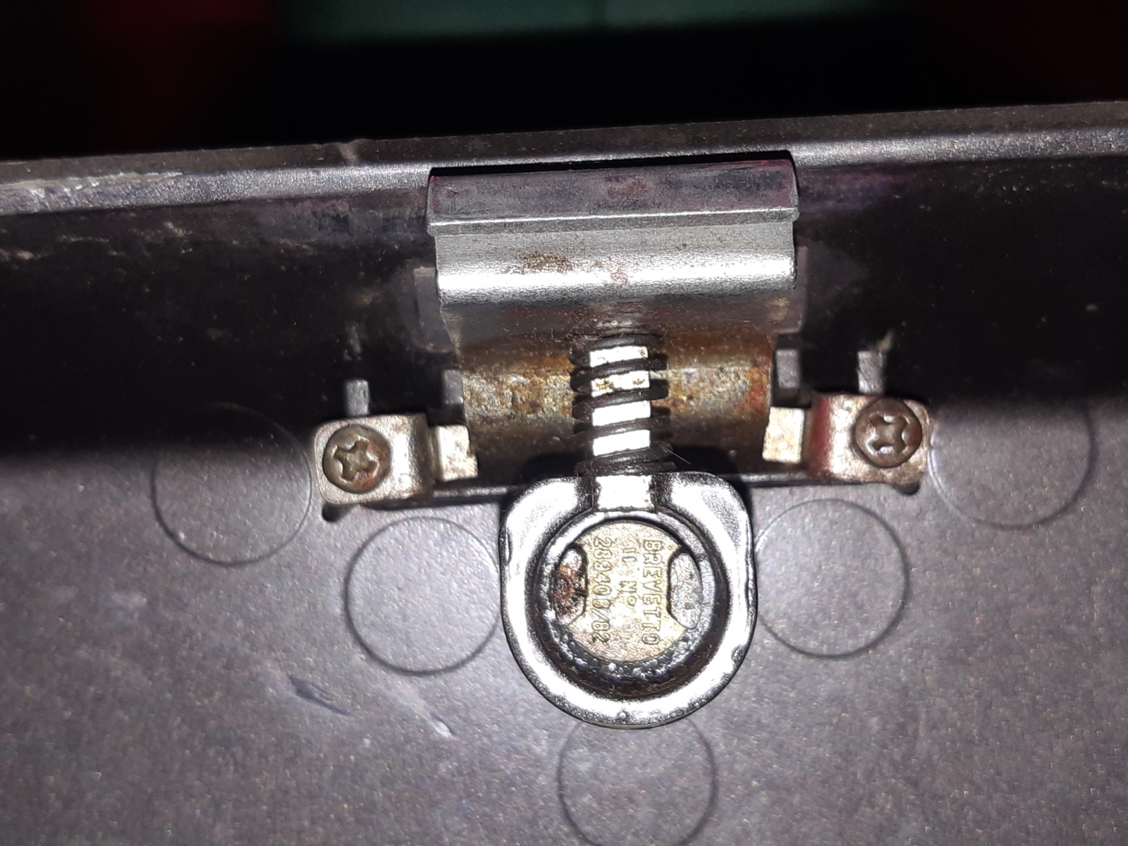

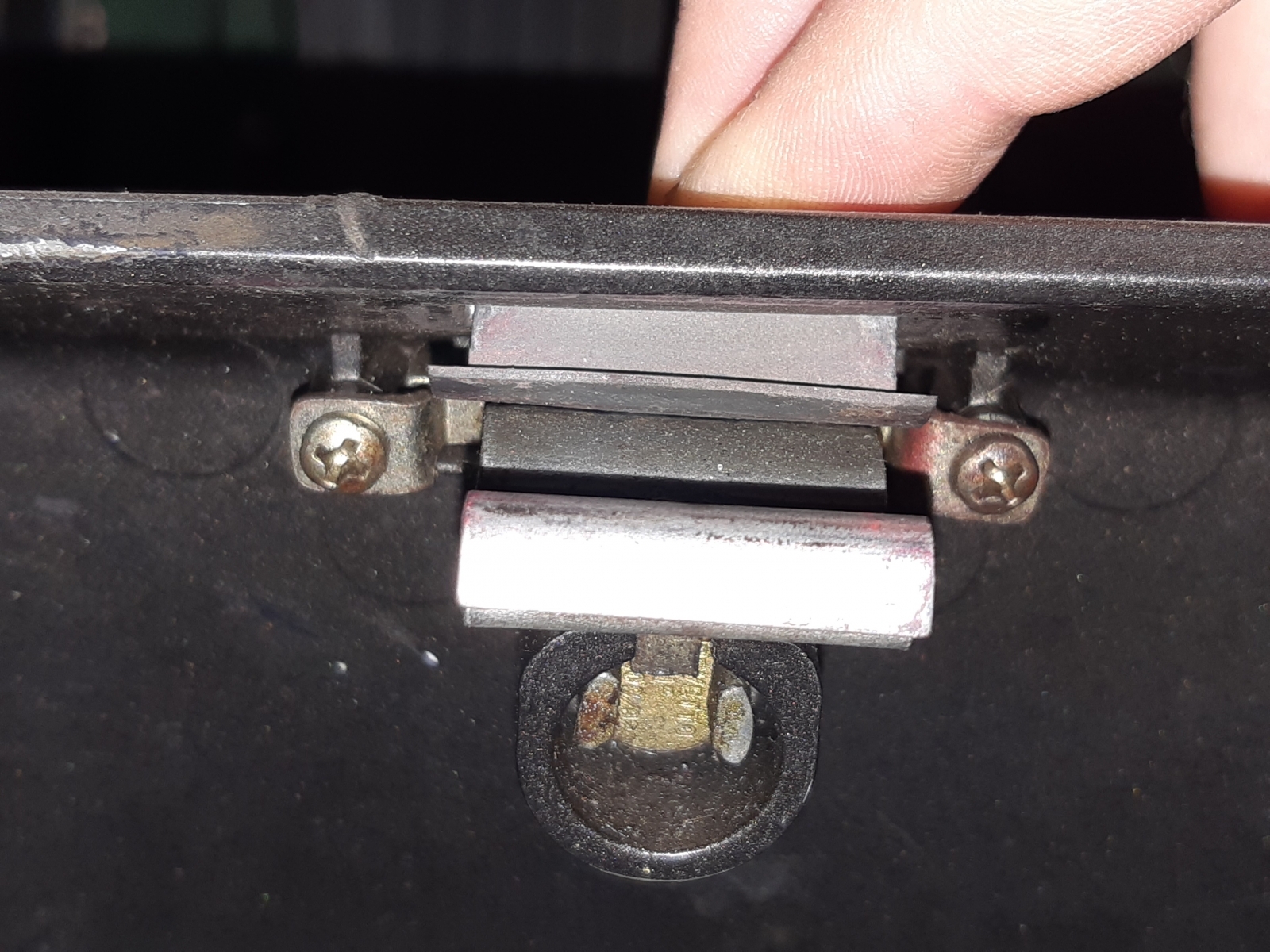

    • April 29, 2021 at 18:05

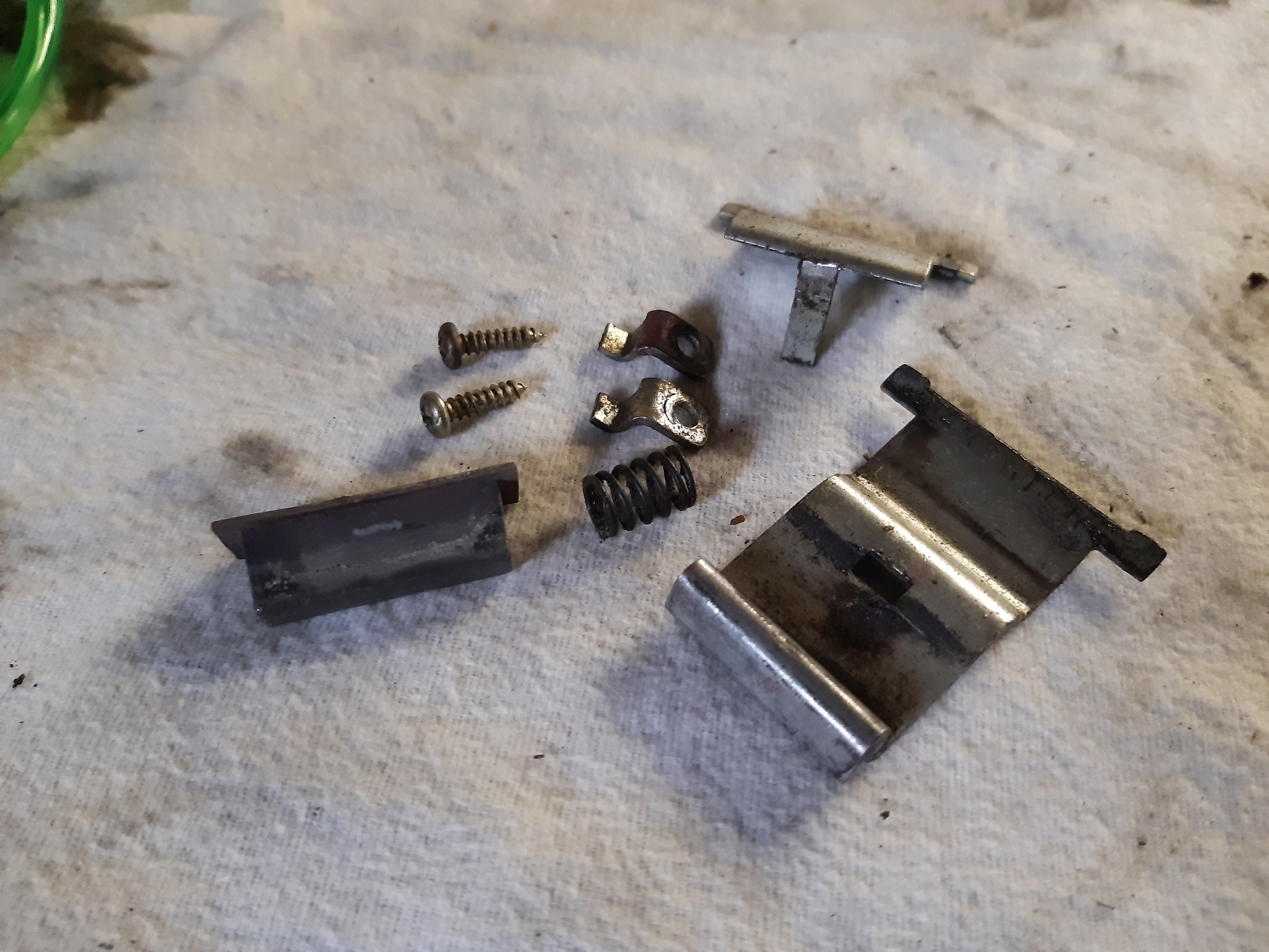

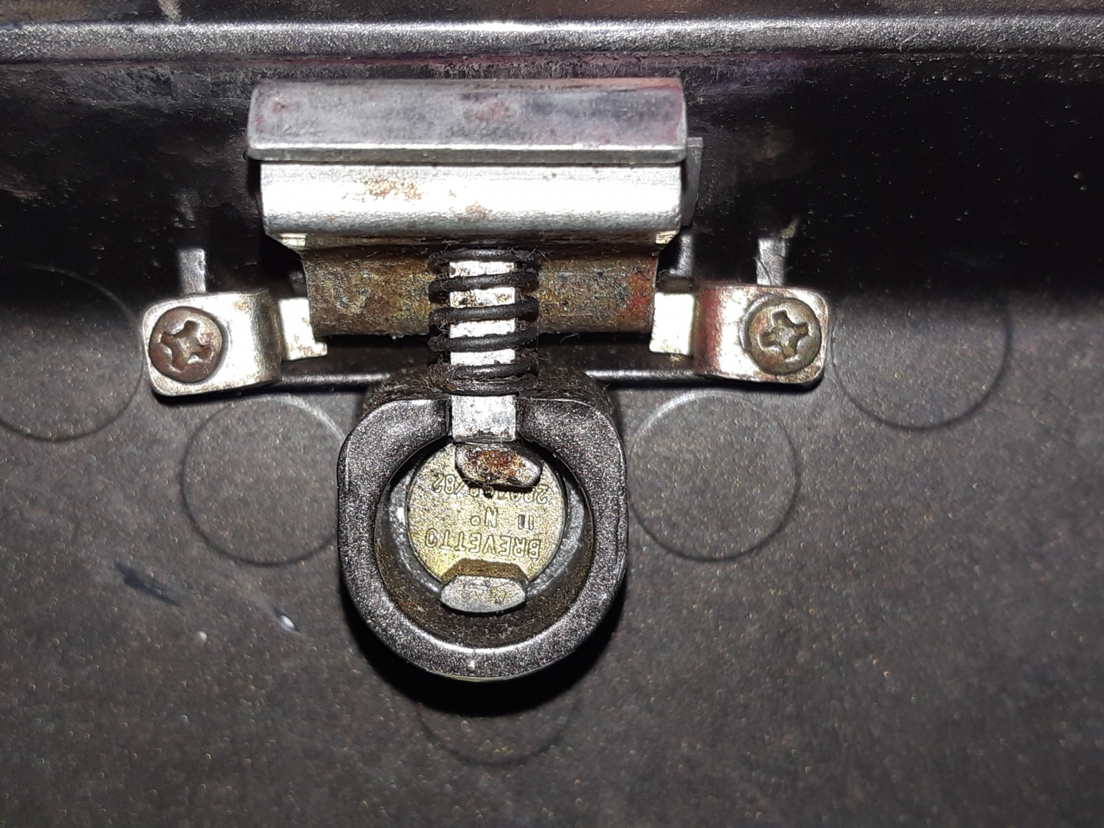

    bitte sehr!
    Einmal zerlegter Mechanismus mit allen benötigten Einzelteilen (den Zylinder hab ich jetzt mal drin gelassen rotwerd-) )
    Dann einmal montierte Ansicht "offen"
    Montierte Ansicht "verschlossen"
    Und andere Perspektive mit Funktion

    • April 29, 2021 at 18:44
    super vielen Dank!
    Leider kann ich es tatsächlich nicht alles bestellen...der Druckhebel ist nicht lieferbar :+1 jemand ne Idee?
  • vespacruiser81
    157
    5,052
    895
    20
    • April 29, 2021 at 18:51
    warten, bis SIP das wieder im Lager hat, gebrauchtes suchen oder übergangsweise was zurechtschnitzen
  • Gast270222
    • April 29, 2021 at 20:26
    Zitat von Nils Ka
    super vielen Dank!
    ein gebrauchtes Handschufach mit Intakten Schloss holen
