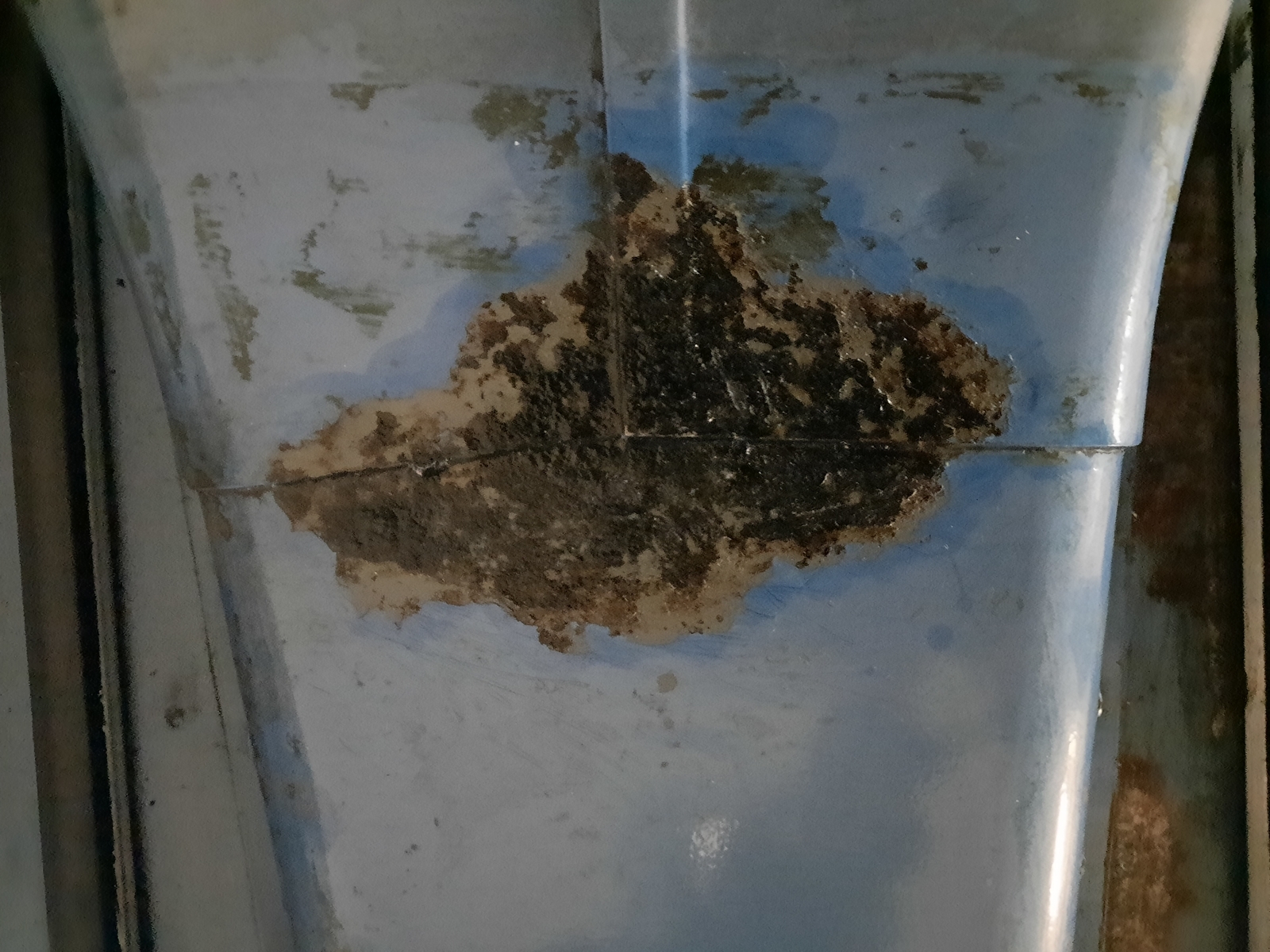

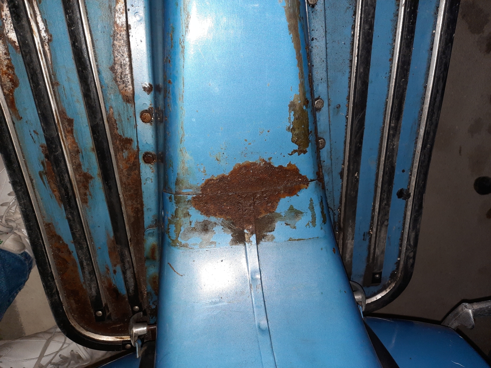

    Ich habe diesen üblen Rostfleck unter der Gummimatte. Für nur Owatrol drauf ist der Rost schon zu weit oder? Wie würdet ihr diesen Fleck behandeln, wenn er eurer wäre? klatschen-)

    Ich würde mit Pelox RE den Rost komplett entfernen und die blanken Stellen mit Owatrol versiegeln.

    Jetzt ist da schon eine Schicht Owatrol vom Vorgänger drauf - wie kriege ich die weg, damit ich das Pelox RE einsetzen kann?

    Mit Aceton oder Nitroverdünnung. Du kannst aber auch die oberste Schicht Rost mechanisch abtragen.

    Ich habe mir den Rost-Remover aus der „Höhle der Löwen“ gekauft. Das ist so eine Paste, die mit dem Pinsel aufgetragen wird. Nach 24 mit viel Wasser nachwaschen und meistens ist der Rost dann weg. Ansonsten nochmal nachbehandeln. (die Reste entferne ich mit Stahlwolle)
    Das gute daran ist, dass der Lack nicht angegriffen wird.
    Ich meine, dass es auf Basis von Zitronensäure ist.

    ich habe sehr gute Erfahrung mit dem Sandstrahlspotter gemacht, kompresor ist bedingung, aber es muß kein Grosser sein Klick
    es ist auch keine sonderliche Sauerrei mit strahlgut, weil das wird direkt wieder aufgesaugt

    Einfach mit der CSD Scheibe mechanisch spielend leicht abtragen. Über das Versiegelns des Rosts in den Poren kannst du dir anschließend Gedanken machen.
    Ansonsten bei Google einfach mal "Vespa Rost" eingeben.

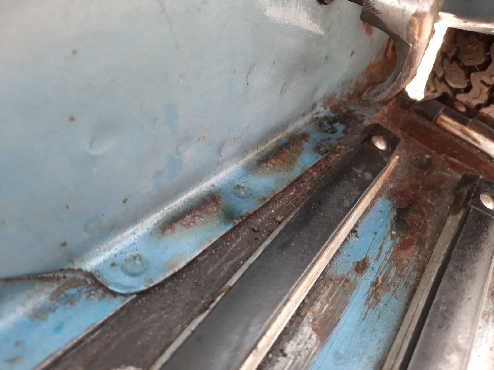

    Gleich kommt Pelox RE auf die Stelle, mal sehen. Aber was mache ich mit der Wulst hier... das sieht tief aus?

    Du verplemperst deine Zeit mit dem Pelox Edelstahlreiniger Zeug. Das kannst du nehmen wenn du den groben Rost mechanisch entfernt hast.
    -> Vespa Rost
    Billig und wenig Schweinerei -> CSD
    Lässte machen oder große Schweinerei und groooßer Kompressor --> Sandstrahlen
    Drahtbürste -> Never!
    -> https://www.roller-aus-blech.de/index.php?main…n=1&keyword=csd

    Die Trittleisten müssen runter, sonst ist das nur Flickwerk.
    Und dann wie Da_Rolla schon geschrieben hat, mit einer CSD Scheibe abschleifen.
    Sandstrahlen halte ich kontraproduktiv, da kosten nutzen wegen dem bisschen pillepalle Rost, in keinem Verhältnis stehen.

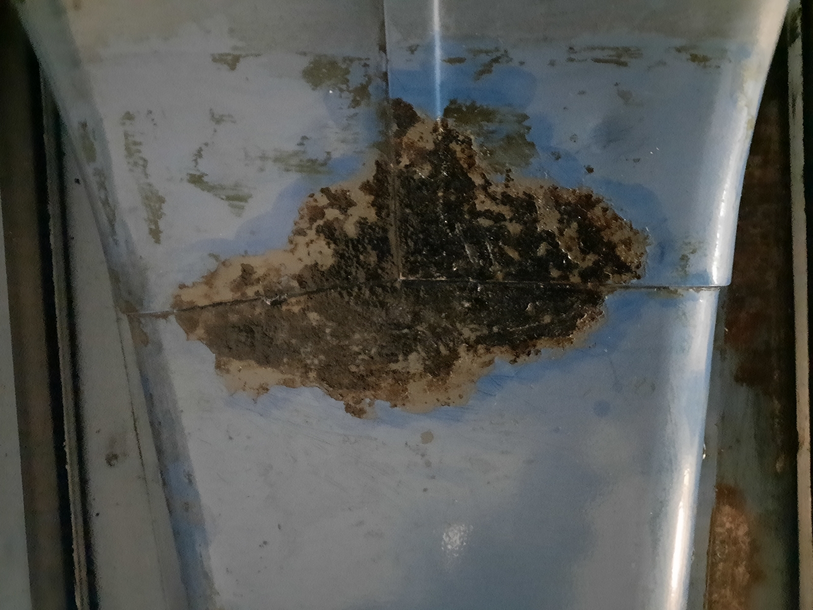

    Back to topic... auf den ersten Anlauf hat das Pelox nicht alles wegbekommen, aber vieles. Ich versuche es nochmal und lade dann mal Bilder für die Nachwelt hoch. Ich bin aber zuversichtlich, dass das für die bebilderte Stelle reichen wird. Falls nicht, schau ich mich mal nach CSD Scheiben um. Danke für eure Tipps!

    Zwischenstand

    sieht ja fast besser aus wie neu...
    und hast jetzt auch schön Säure auch schön an den Falzen
    Edith schiebt noch eine leichte Relativierung hinterher.
