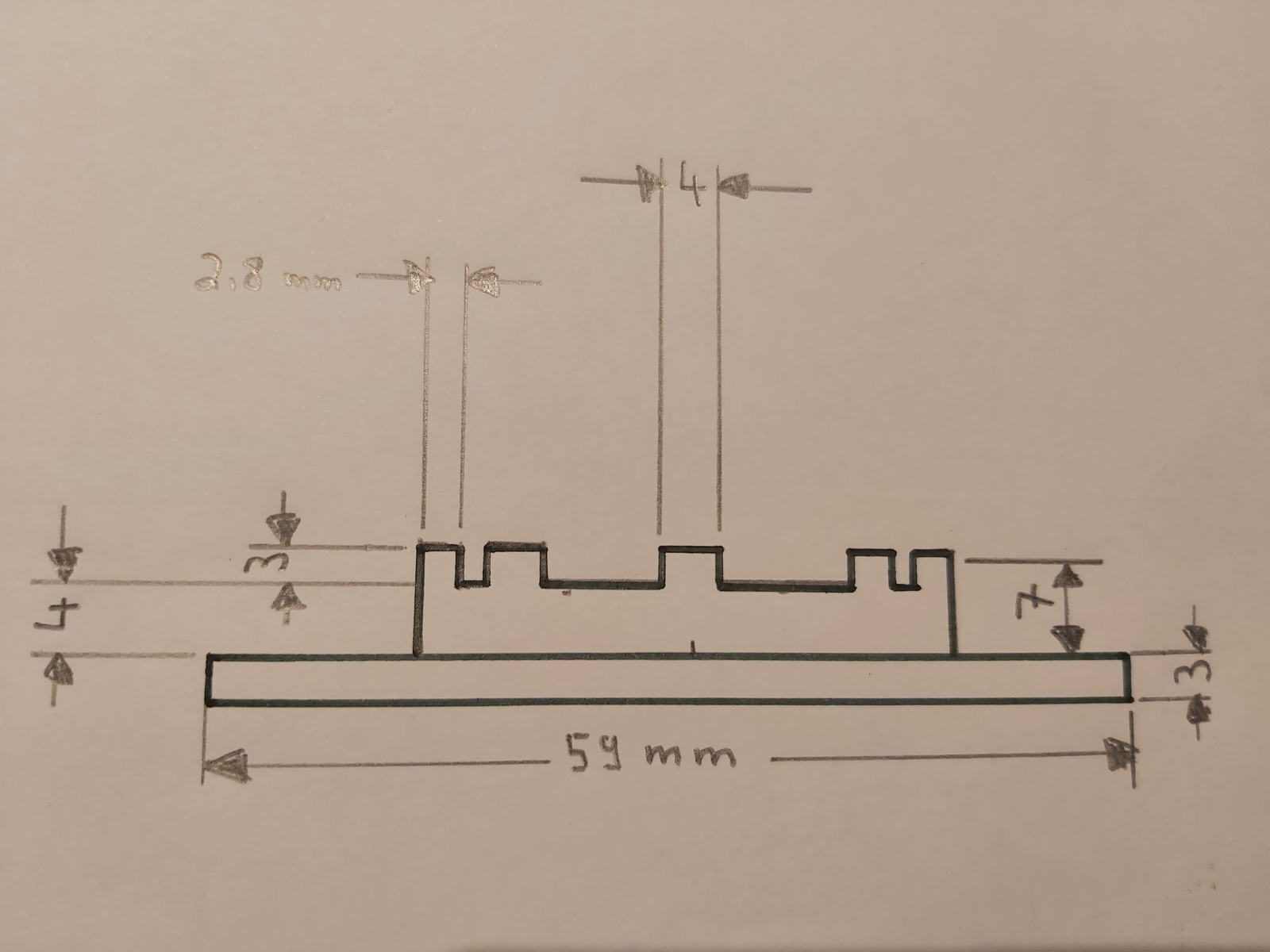

    Ich würde das Angebot mit der Vorlage ebenfalls gerne in Anspruch nehmen.
    Entweder per PN oder für alle Interessenten in diesem Thread einstellen.
    Grüße
    Christian

    Ich suche das neue Polrad mal raus und versuche die Tage mal eine Zeichnung einzustellen.
    pm beantwortet.

    Am Besten bitte hier für alle, das wäre nett. Auch bezüglich Rückfragen, falls ein relevantes Maß noch fehlen würde.
    Danke,
    Gruß Paddy.

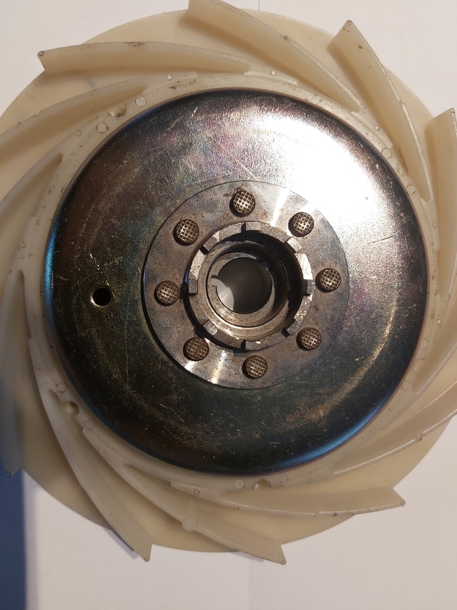

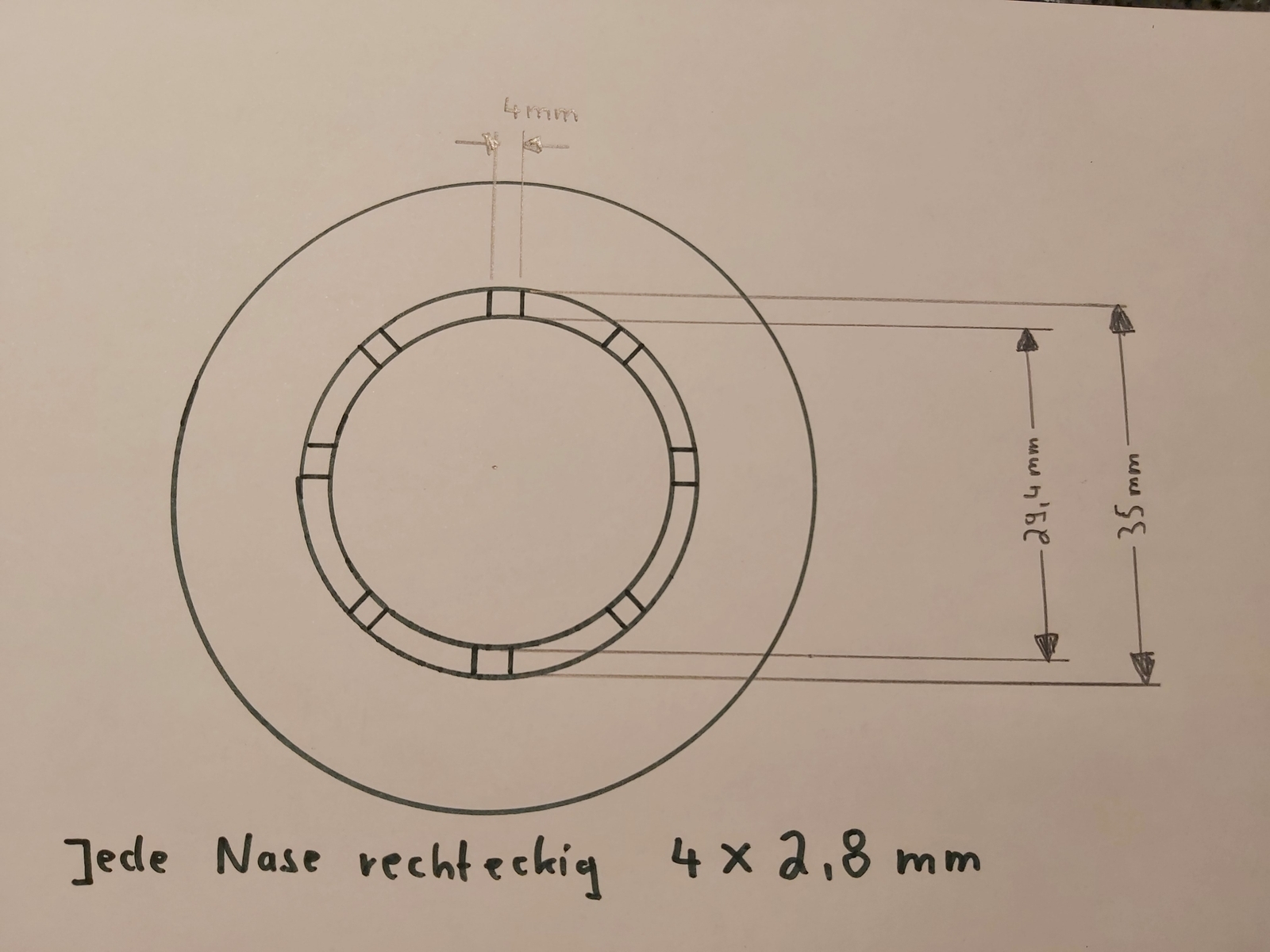

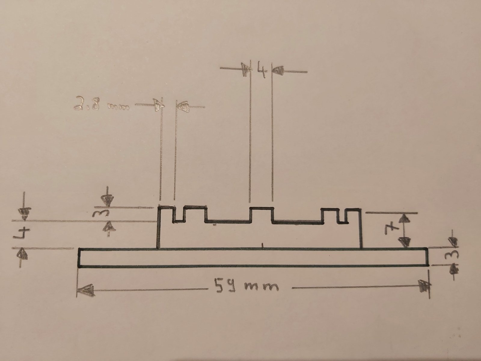

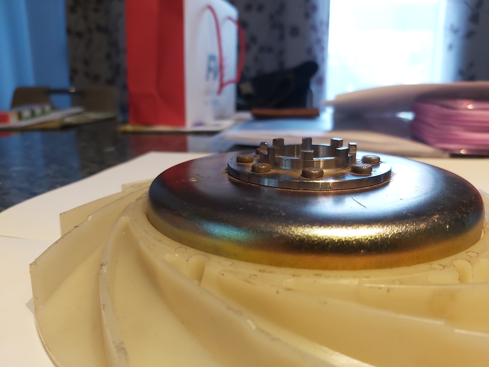

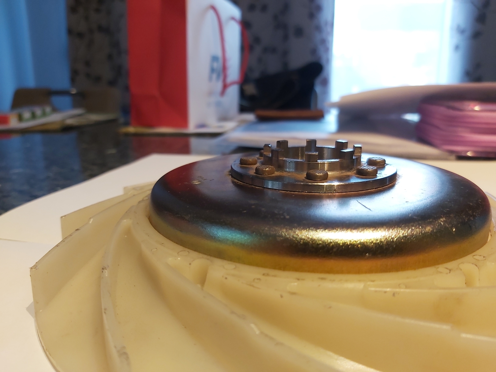

    Hier die Maße von dem original neuen Polrad
      • 635.11 kB
      • 230
      • 834.66 kB
      • 243
      • 570.3 kB
      • 252
      • 556.82 kB
      • 265

    Danke Lesie 👍
    Guido
