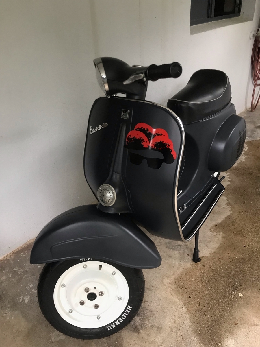

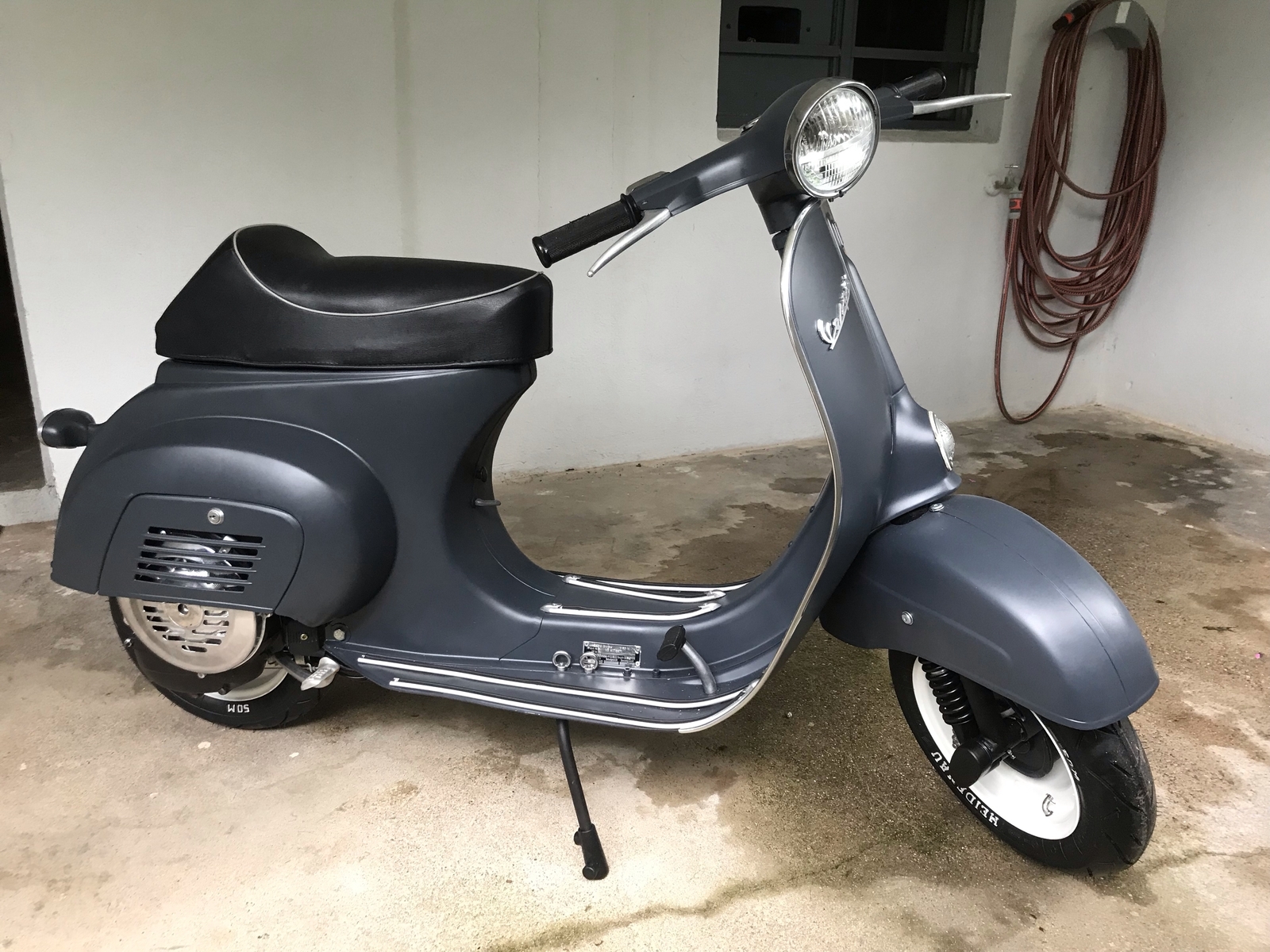

    So, mit Ausnahme des Hauptständers und dem Fu..ing Staubschutzblech an der Vorderradschwinge bin ich so weit fertig. Ich nehme an, der Vergaser und die Zündung verlangen noch nach etwas Feintuning, aber so als Schreibtischtäter bin ich doch ein klein wenig stolz. 😊 Die Trittleisten werde ich noch gegen die originalen austauschen.
    Tausend Dank für Eure Unterstützung, ohne die das hier nicht möglich gewesen wäre! 🙏 Ihr alle habt einen entscheidenden Anteil an diesem Projekt und ich kann gar nicht genug danken.
    Anbei ein paar Fotoimpressionen, die Verzierung soll eine Hommage an meine Heimat, den Schwarzwald, sein.
    Sobald ich TÜV habe, melde ich noch Vollzug. 👍
    Viele Grüße,
    Jörg

    Sieht gut aus Deine Arbeit!
    Die weißen Felgen wären jetzt zwar nicht meine erste Wahl gewesen, aber ich find das Bollenhut Airbrush nice, Edit sagt es ist ein Kleber 😉
    Was ich auch nicht wusste: der Bollenhut steht ja weltweit für das Symbol des Schwarzwaldes.
    Der Ursprung des Hutes aber ist Gutach, Wolfach und Hornberger-Reichenbach.
    Bist Du aus einer der Gemeinden?
    Einmal editiert, zuletzt von Braver (July 28, 2021 at 10:39)
    Hey Braver,
    da über Weißwandreifen immer mal wieder gelächelt wird, dachte ich, das kann ich besser: Weißwandfelgen! 😂 Die kommen in echt auch weniger strahlend weiß raus als auf den Bildern. Spätestens, wenn die Teile unansehnlich werden, hab ich immerhin wieder was zu basteln. Aus Platzgründen bleibt es bei der einen Vespa, und ich sehe das als Prozess.
    Ja, Du bist gut informiert, diese Bollenhutsache stammt tatsächlich aus dem Kinzigtal. Ich selbst stamme aus dem Bregtal auf knapp 1.000 m Höhe, wo die Winter hart und das Leben karg sind (oder waren). In Zeiten vor parship & Co. eine praktikable Möglichkeit, die noch zu vergebenden Bauerntöchter unter die Haube zu bringen. 💃 Und auch wenn ich mich in Köln sehr wohl fühle, bin ich der alten Heimat zunehmend sehr verbunden.
    Danke für Dein Interesse und viele Grüße,
    Jörg

    wofür sind die Ringschrauben?
  • Raschelmeier
    218
    948
    145
    Köln
    V50 ´64 1. Serie: aktuell im Umbau auf 125ccm
    The One And Only (Mitgliedsnummer 1)
    • August 4, 2021 at 12:19
    • #149
    Ja, schön sind sie nicht… aber ich dachte dabei an den Benzinkanister zwischen den Beinen 😎
