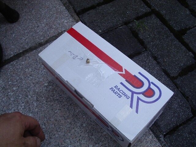

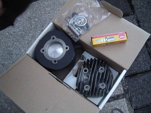

    • #50
    top Anleitung:
    Thema
    Zylinder Umbau 50 auf 75 ccm mit Bildern
    servus,
    endlich ist es soweit und ich konnte meine Vespa PK50XL Bj 90 auf DR 75ccm umbauen.
    Meinen DR Zylinder Satz habe ich bei ebay per sofort kauf bei gosch123 geordert. Will hier keine Werbung machen aber ich hab den Satz
    Samstags gekauft und Dienstags war er da. Außerdem legt er für 5€ extra noch die Zündkerze und Vergaserdüse bei. Alles zusammen hat mich
    das jetzt 72,80 gekostet.
    Der Patient
    PK50Xl Bj 90 4Gang Manuell ohne Elestart
    Als erstes sollte der Vergaser ausgebaut werden damit…
