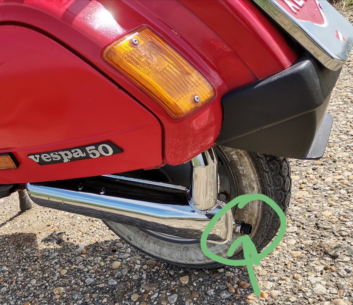

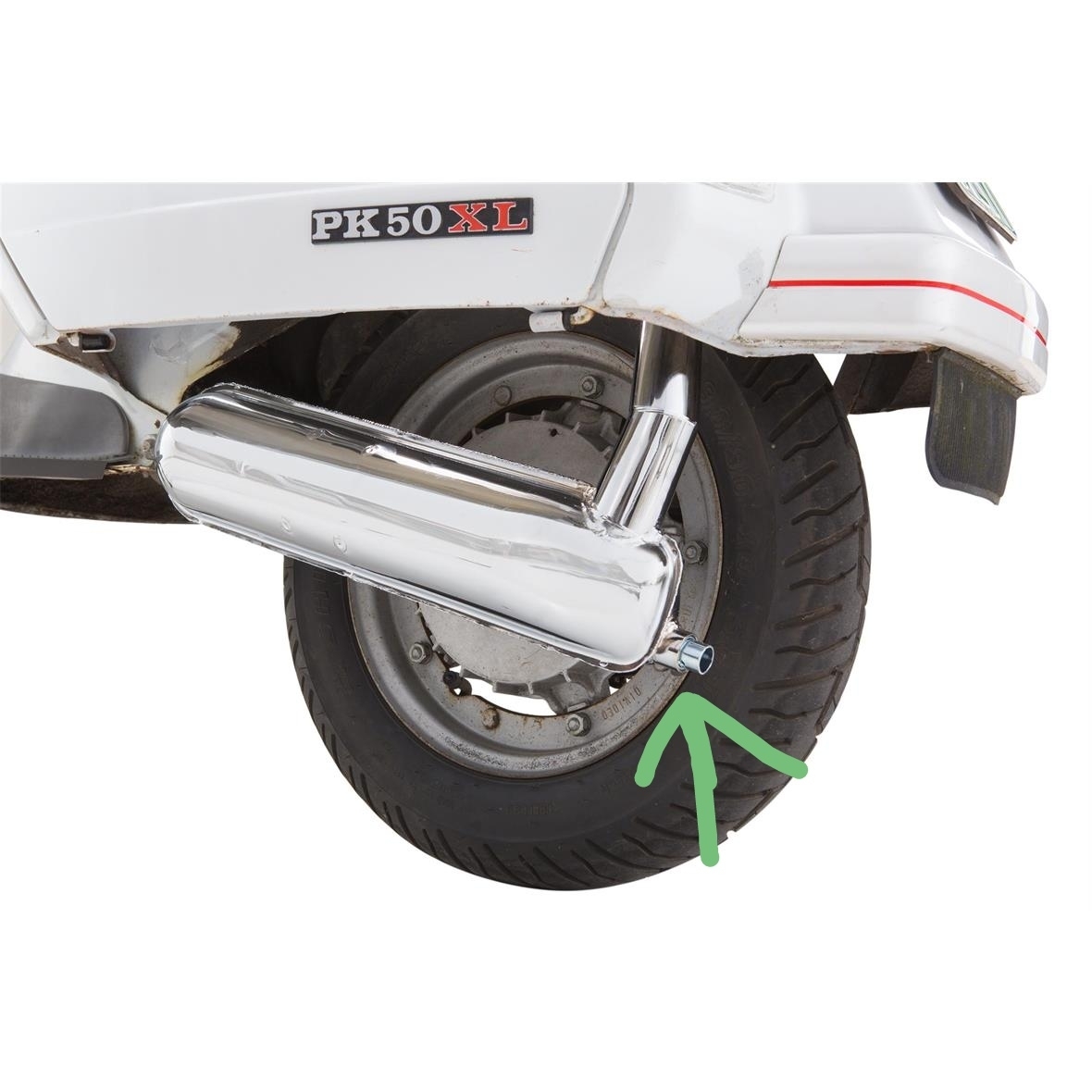

    Guten Abend Vespafreunde!
    Habe jetzt schon etwas länger die SIP Road Banane auf meiner XL2 mit dem Polini 85ccm (unteranderem). Nun kommt mir die Frage auf was dieses Teil ist sieht aus wie ein DB-Killer oder eine atrappe von solchen? Es ist ja auch eine Art schraube drauf.
    Danke im voraus

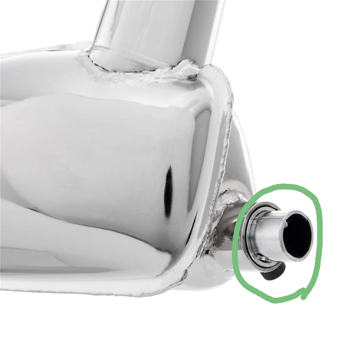

    Es ist eine Art db-Killer. In dem Rohr sind diverse Bohrungen, hinten ist es verschlossen. Durch die seitlichen Löcher kommt nur eine gewisse Menge an Abgas. Durch Erweitern der Bohrungen ändert sich das Ausströmverhalten der Abgase merklich.

    Nennt sich Siebrohr und dient der Geräuschreduzierung.

    manche kürzen das Rohr innen, erweitern die Bohrungen oder öffnen die Prellbleche...
    Zu viel Bearbeitung kann sich aber auch nachteilig auf die Charakteristik des Motors auswirken, da evtl. nicht mehr ausreichend Staudruck aufgebaut werden kann und die Leistung verringert.

    Das Blech am Ende des Siebrohres ist auch eine art Reflektor.
    Entfernt man dieses so wird es erstens noch lauter und die Leistung sinkt im oberen Bereich drastisch.
