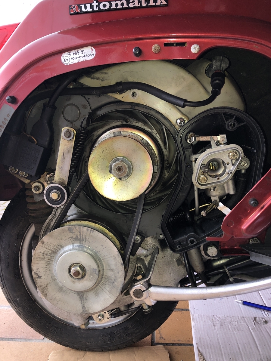

    der Vergaser wurde mit Bremsenreiniger intensiv gereinigt.
    Die Bohrungen (Kreis rot umrandet) habe ich mit einem kleinen Draht durchstochen und sauber gemacht. (Bild Vergaser 1 + 2)
    Den roten Dichtring hinter dem Luftkasten habe ich als Ersatzteil leider nicht bekommen.
    Egal106s16
    Was genau meinst du mit geölt oder gefettet? Hatte alles mit WD40 und Bremsenreiniger sauber gemacht.
    Das mit der Membran habe ich nun öfters gelesen. Gibt es dazu eine Ausbau Anleitung? Wo genau sitzt die Membraneinlass oder das Ansaugrohr? Damit ich das Thema "Falschluft" aufspüren kann.
    Ich nehme an, der Vergaser muss wieder ab und der Luftfilterkasten ebenfalls?
    Der Gasgriffzug ist frei und hat spiel, Benzinschlauch + Chokezug und Ölschlauch stören nicht.
    Ich hoffe das Gestänge ist beim Ausbau des Luftfilterkastens nicht verbogen, es ist einfach zu wenig Platz gewesen.
    Viele Grüße & Vielen Dank
    Markus

    Puhhh Junge Junge.
    Um mal grob anzupeilen hast du eher nicht so viel Ahnung von Motoren und Mopeds?
    Die zwei Kanäle die du geöffnet hast sollten auch verschlossen sein.
    Jetzt musst du sie wieder mit etwas geeignetem verschließen.
    Sonst Mülltonne....
    Welcher roter Dichtring hinter dem Vergaser?
    Es kann auch passieren das bei unbeholfener Arbeitsweise das Gasgestänge unter dem Polrad gelöst oder sogar ausgehangen wird.
    Dann wird's etwas mehr Arbeit.
    Die Ansaugung ist natürlich hinter dem Vergaser.
    Wo sonst.
    Da auch das Membran was aber selten ein Problem bereitet.
    Grüße Mario

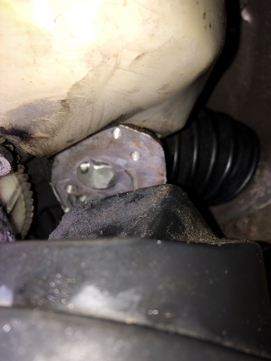

    Ich werde mir morgen eine neue Schwimmernadel besorgen.
    Lese gerade auch noch, welche Möglichkeiten mit der Knetmasse bestehen.
    Dachte noch an Punktschweißen, aber bezweifle, dass das so genau und gut geht.
    Der Vergaser macht an sich noch einen super Eindruck, ist nochmal komplett gereinigt.
    Habe mich heute bis zum Ansaugrohr vorgearbeitet, wollte die Membran und Dichtungen kontrollieren.
    Gemäß der Explosionszeichnung wird das Teil mit 2x Schrauben gehalten, diese habe ich geöffnet (Foto Schrauben_2). Der Ansaugstutzen sitzt aber nach wie vor bombenfest drauf und wird meiner Meinung nach noch von dieser Befestigung gehalten (Foto Schraube). Was für eine "Schraube" ist das? wie lässt sich die öffnen?

    https://www.vespaonline.de/wsc/attachment…2-schraube-jpg/
    Das ist eine Abreißschraube... Die bekommst du mit einem Körner geöffnet
