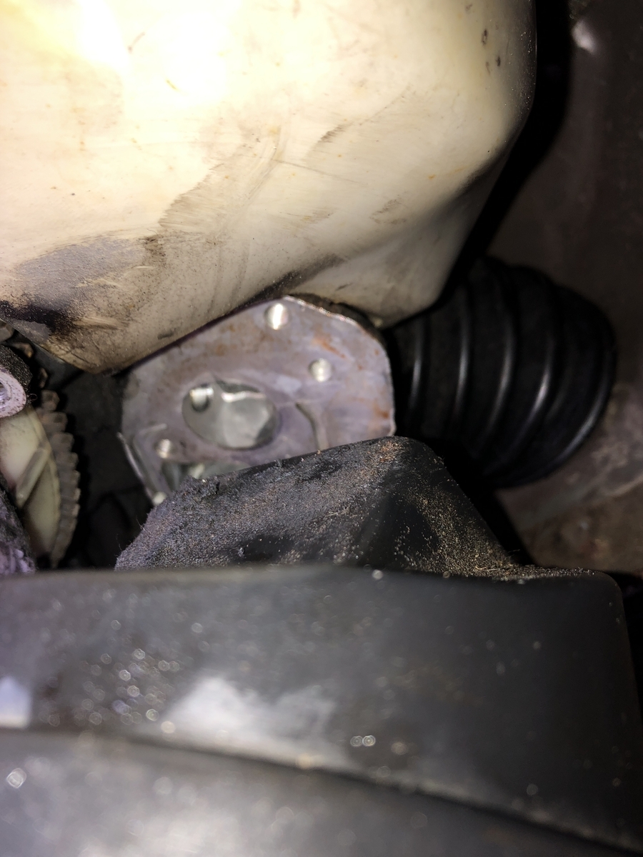

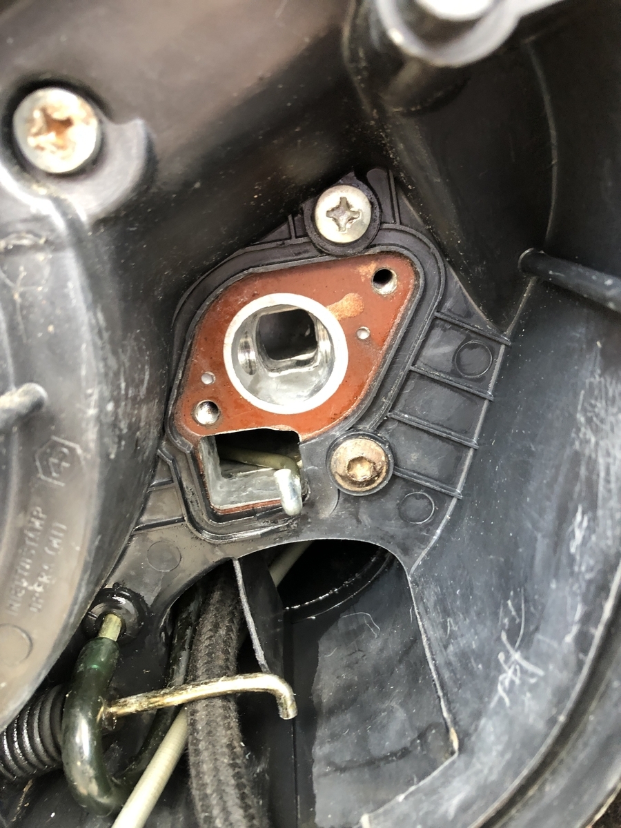

    Nachdem ich den Luftfilterkasten + Vergaser ausgebaut habe, um die Gummimanschette welche den Benzinschlauch + Joke-Seilzug + Ölschlauch führt, luftdicht in das kleine Rahmenloch zu bringen, ist nun wieder alles komplett zusammen geschraubt.
    Mir ist aufgefallen, dass sich der Gashebel / Gasgriff nun nicht mehr so sanft zurück in die Ausgangsposition bringen lässt, habe ich irgendwas verbogen oder kaputt gemacht? Wie kann ich dieses Problem wieder lösen?
    Hat jemand einen Ratschlag für mich, wie ich die Vespa zum laufen bringe, damit sie das Standgas hält und ich den Gang einlegen kann?

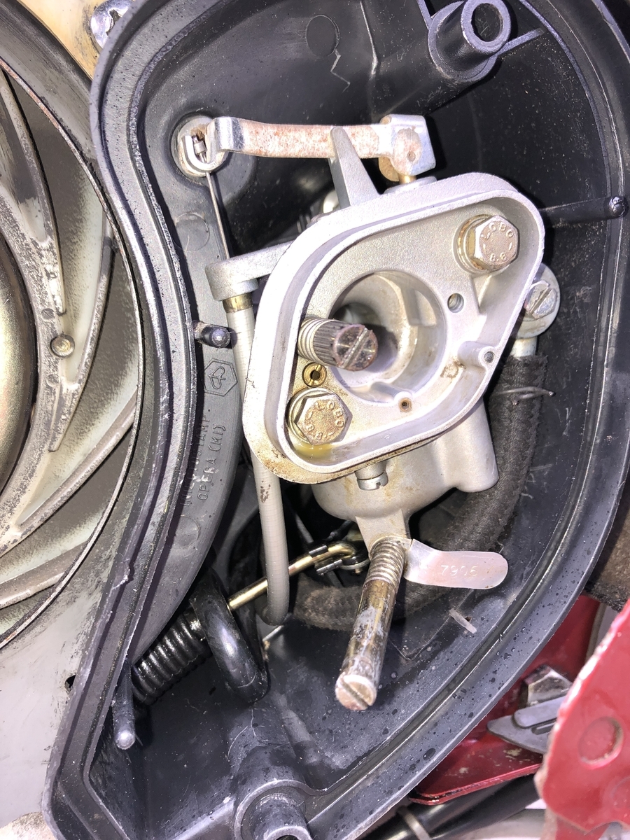

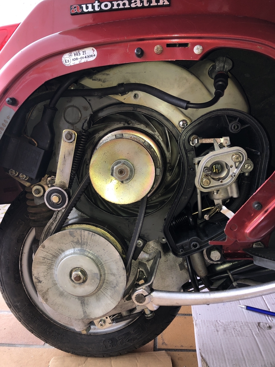

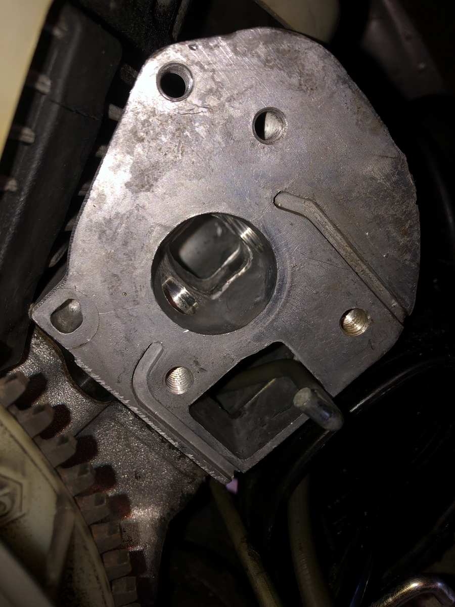

    Scharnhorst

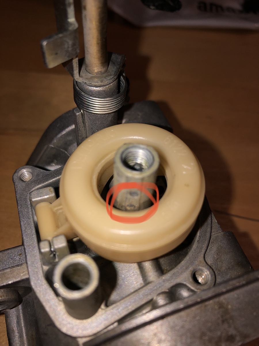

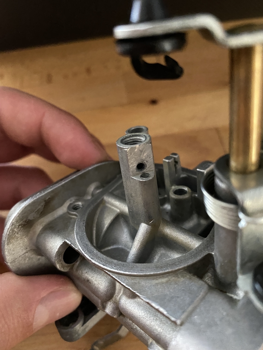

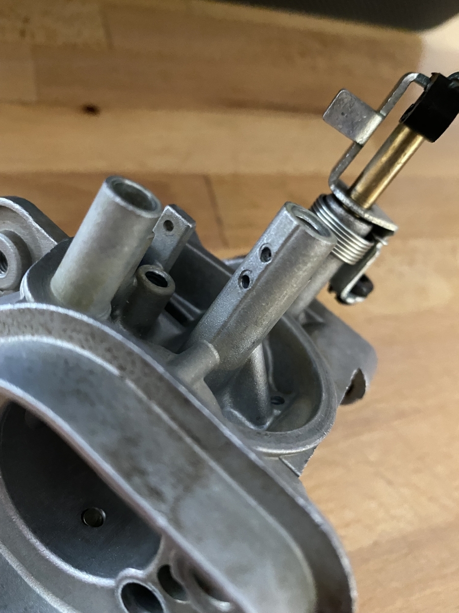

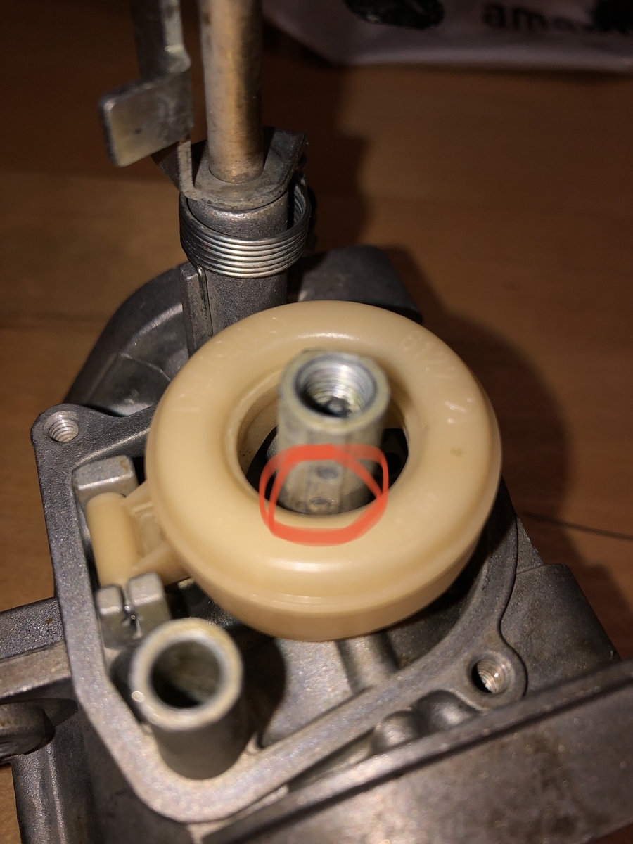

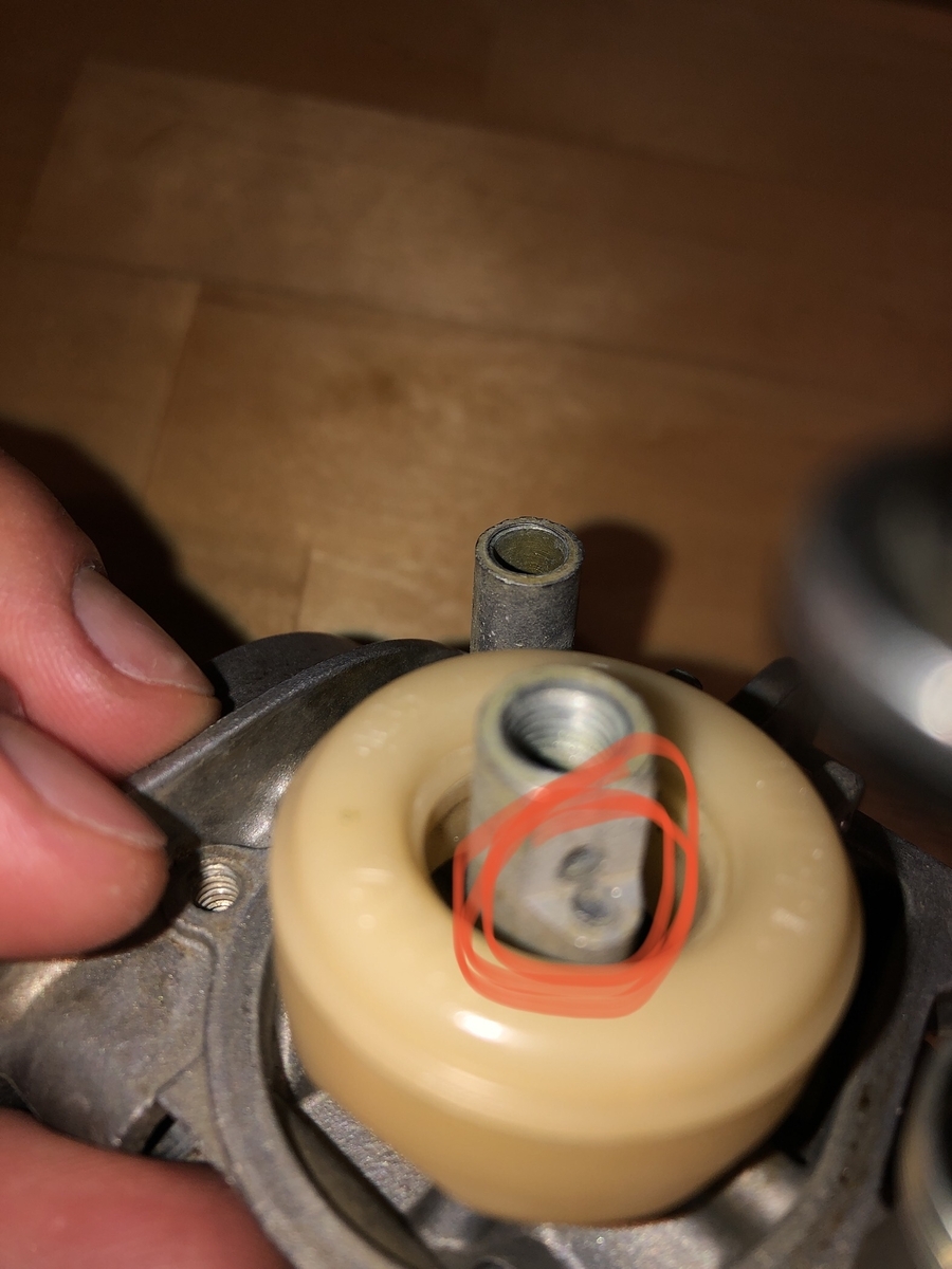

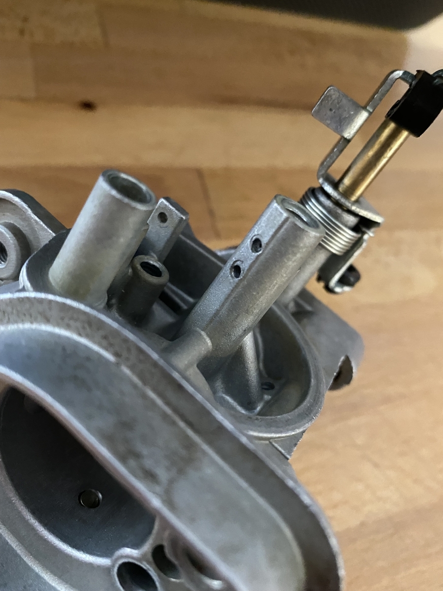

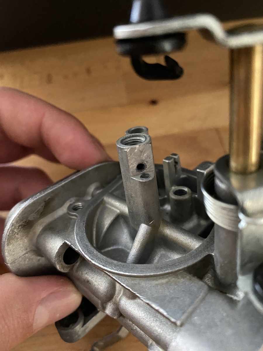

    der Vergaser wurde mit Bremsenreiniger intensiv gereinigt.
    Die Bohrungen (Kreis rot umrandet) habe ich mit einem kleinen Draht durchstochen und sauber gemacht. (Bild Vergaser 1 + 2)

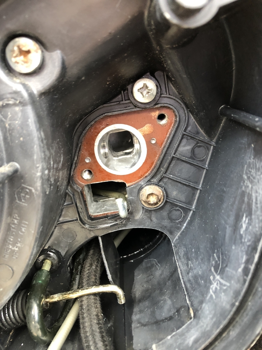

    Den roten Dichtring hinter dem Luftkasten habe ich als Ersatzteil leider nicht bekommen.

    Der Gasgriffzug ist frei und hat spiel, Benzinschlauch + Chokezug und Ölschlauch stören nicht.
    Ich hoffe das Gestänge ist beim Ausbau des Luftfilterkastens nicht verbogen, es ist einfach zu wenig Platz gewesen.

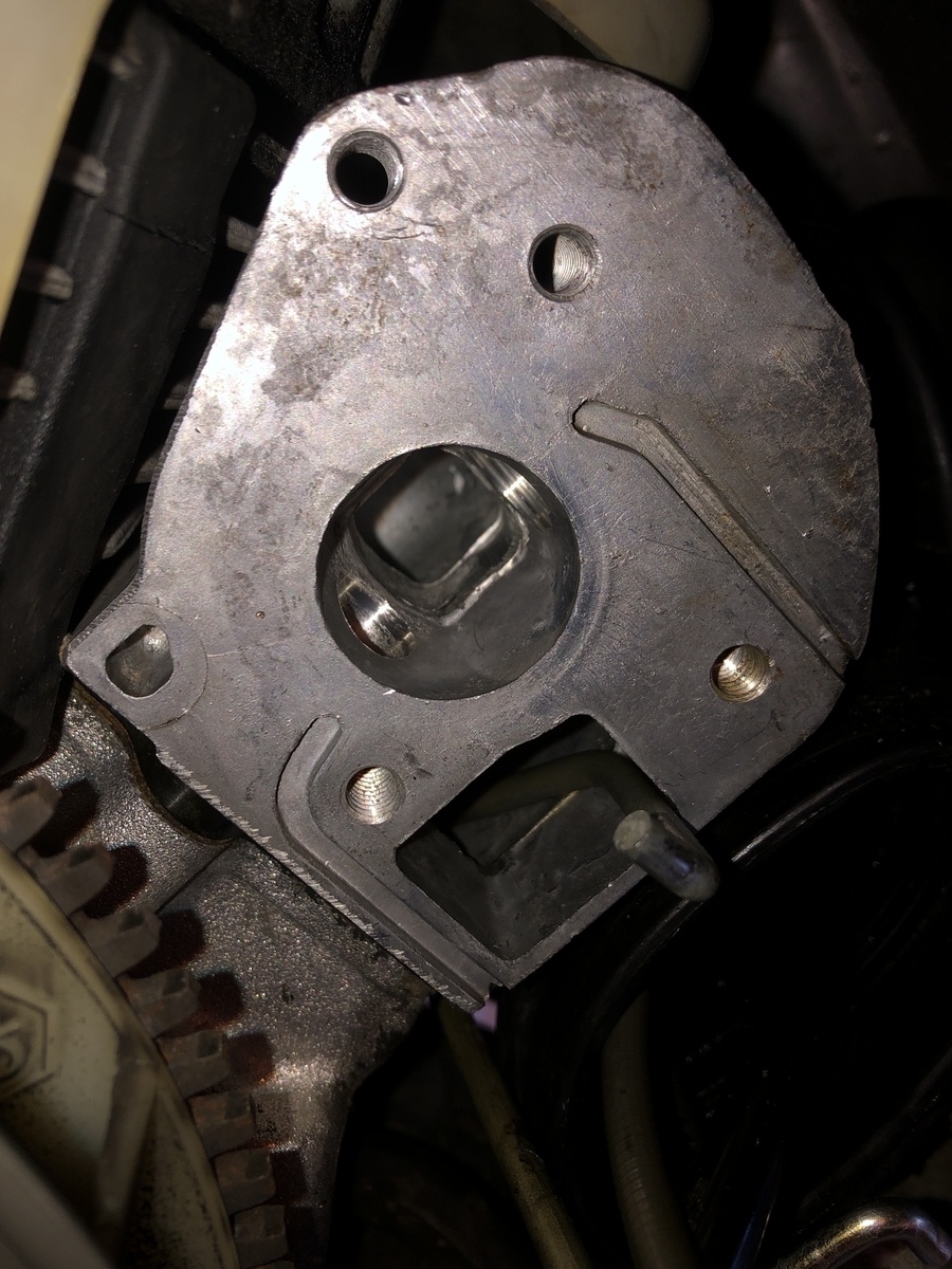

      • 521.8 kB
      • 688.77 kB

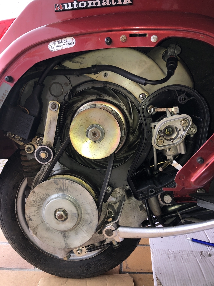

      • 770.21 kB

    Puhhh Junge Junge.
    Um mal grob anzupeilen hast du eher nicht so viel Ahnung von Motoren und Mopeds?
    Die zwei Kanäle die du geöffnet hast sollten auch verschlossen sein.
    Jetzt musst du sie wieder mit etwas geeignetem verschließen.
    Sonst Mülltonne....
    Welcher roter Dichtring hinter dem Vergaser?
    Es kann auch passieren das bei unbeholfener Arbeitsweise das Gasgestänge unter dem Polrad gelöst oder sogar ausgehangen wird.
    Dann wird's etwas mehr Arbeit.
    Die Ansaugung ist natürlich hinter dem Vergaser.
    Wo sonst.
    Da auch das Membran was aber selten ein Problem bereitet.
    Grüße Mario

    Hey Mario,
    vielen Dank für die ganzen Informationen :)
    In der Tat ist die Vespa mein erstes 2-Rad Gefährt. Da habe ich mir mit der Automatik auch gleich ein Speziallfall ausgesucht... ohh mann...
    Ich werde am Wochenende nochmal den Vergaser etc. ausbauen.
    Würde dir in einer DM dann nochmal Fotos zusenden und freue mich über deine Unterstützung.

    So Markus.
    Ich schreibe dir hier zurück das auch andere etwas dazu lesen können.
    Die Dichtung hinter dem Vergaser gibt's nur noch im Dichtsatz für rund 22€
    Alle 4 gekennzeichneten Löcher müssen verschlossen sein.
    Sonst zieht er keinen Sprit durch die Hauptdüse.
    Löcher sind oberhalb des Schwimmerstandes.
    Motordichtmasse geht nicht.
    Wird nicht fest wegen Benzin.
    Knetalu versuchen.
    Schwimmernadel ist ne normale Dello ohne Feder.

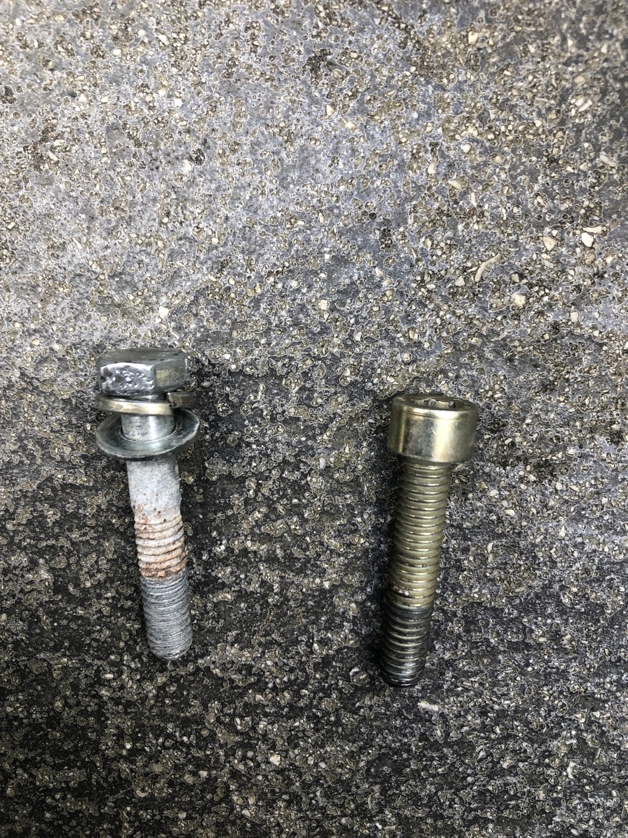

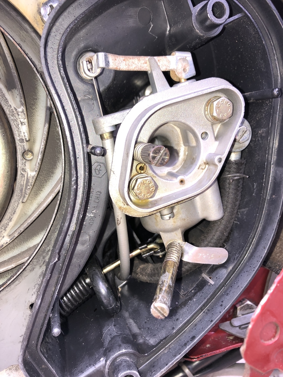

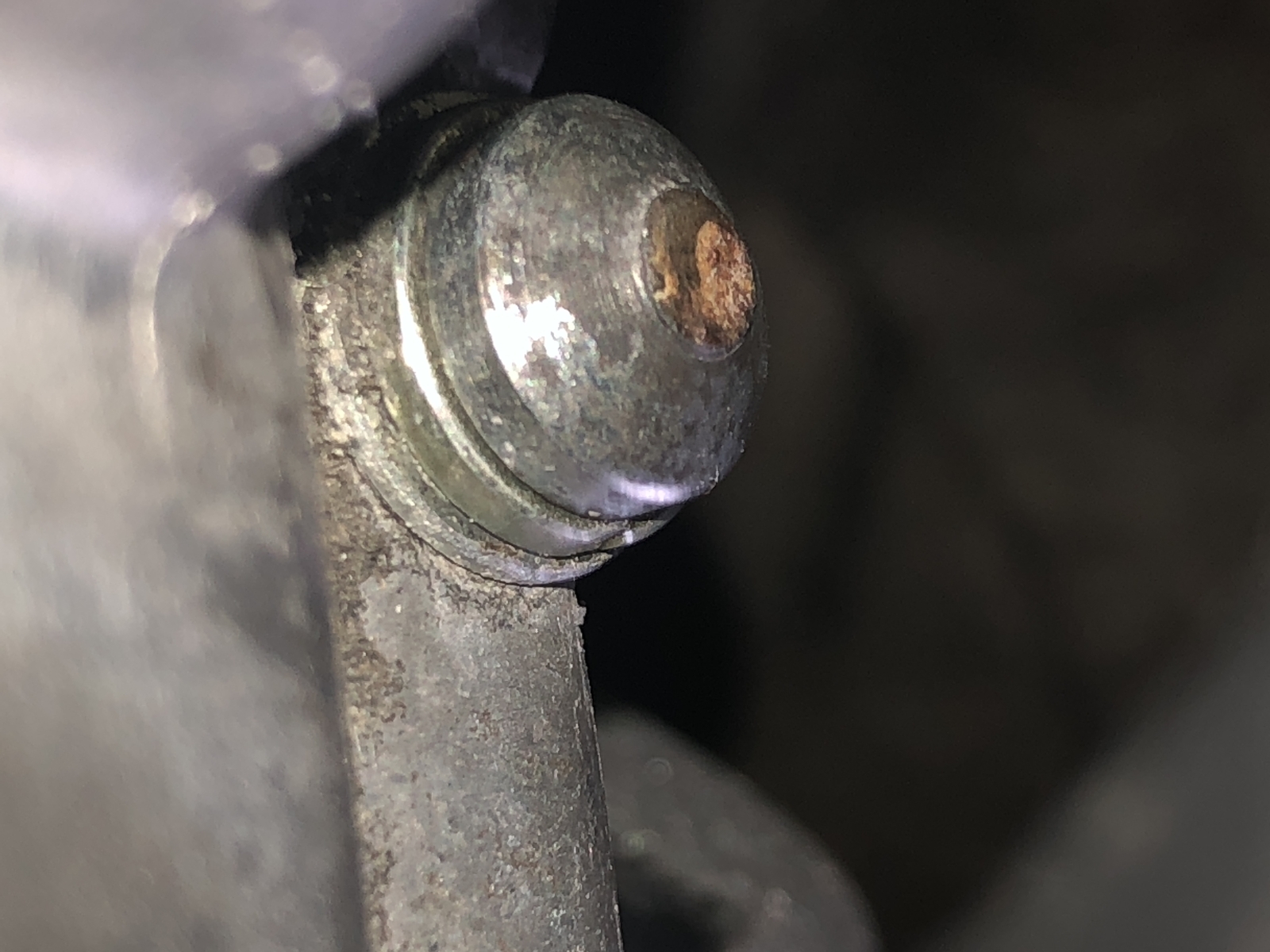

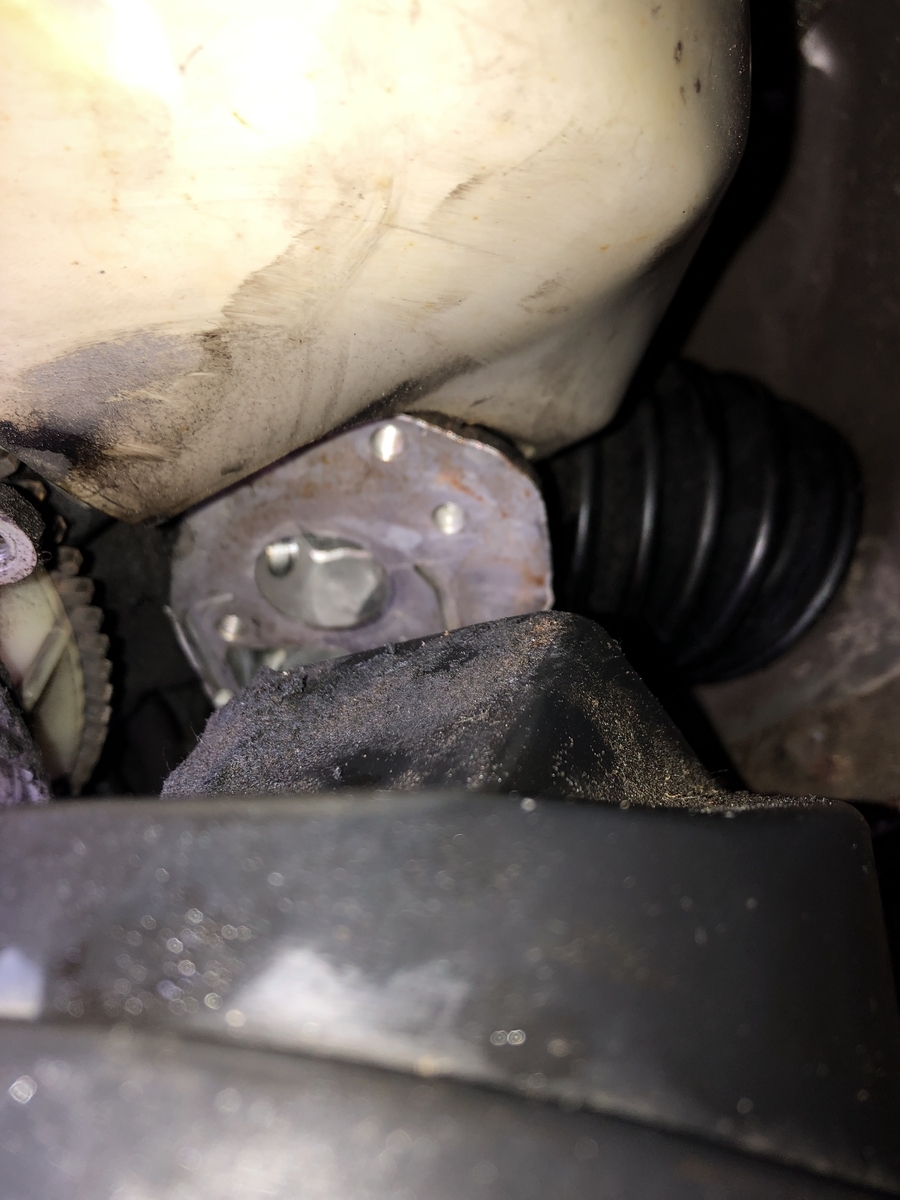

    Habe mich heute bis zum Ansaugrohr vorgearbeitet, wollte die Membran und Dichtungen kontrollieren.
    Gemäß der Explosionszeichnung wird das Teil mit 2x Schrauben gehalten, diese habe ich geöffnet (Foto Schrauben_2). Der Ansaugstutzen sitzt aber nach wie vor bombenfest drauf und wird meiner Meinung nach noch von dieser Befestigung gehalten (Foto Schraube). Was für eine "Schraube" ist das? wie lässt sich die öffnen?

    https://www.vespaonline.de/wsc/attachment…2-schraube-jpg/
    Das ist eine Abreißschraube... Die bekommst du mit einem Körner geöffnet
