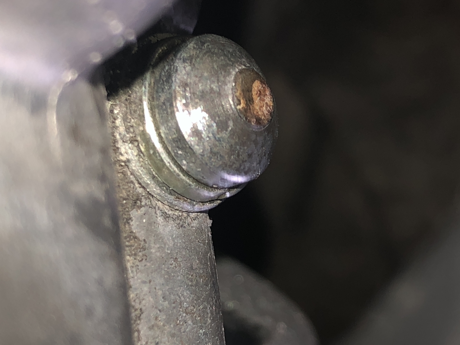

    An den TE: der Stutzen hat noch eine Schraube mehr. Von vorne aus gesehen ist eine Schlitzschraube , die raus muß. Dadrunter sitzt die dritte Schraube, die den Stutzen hält.

    Zitat von Kawitzi
    https://www.vespaonline.de/wsc/attachment…2-schraube-jpg/
    Das ist eine Abreißschraube... Die bekommst du mit einem Körner geöffnet
    Ich hab sie einfach mit ner Zange aufgedreht.
