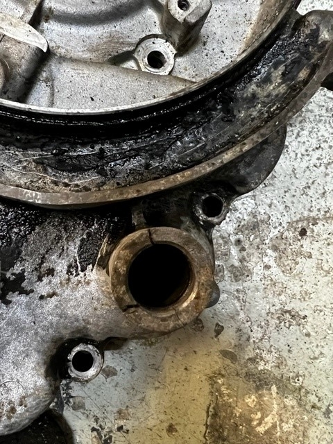

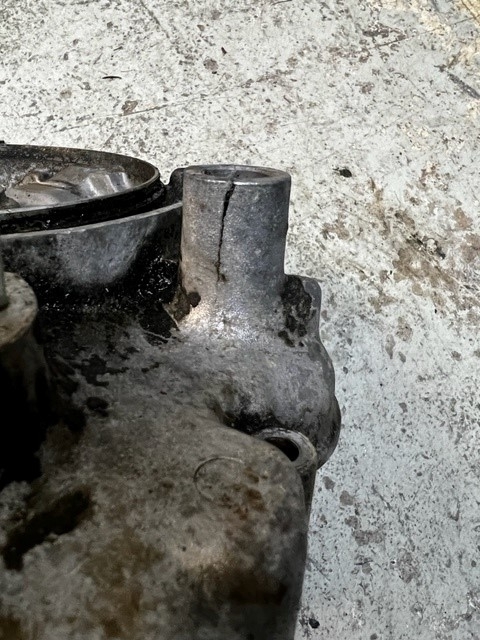

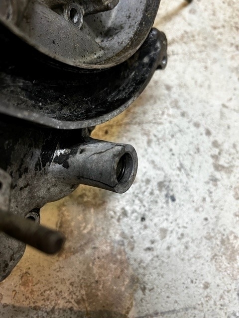

    Hallo Zusammen,
    bin gerade fleißig dran meine PX150 zu revidieren. Motor ist soweit auseinander genommen.
    Nun ist mir aufgefallen, dass bei dem Kickstarter zwei Risse im Gehäuse sind.
    Muss ich das Schweißen lassen? Was meint ihr?
    Danke & VG
    Chris

    • December 26, 2021 at 20:38
    Das muss geschweißt werden. Da tritt sonst Getriebeöl aus. Ich vermute auch, dass es nicht mehr wirklich stabil ist.

    • December 26, 2021 at 20:51
    typische Stellen für Rissbildung. Wie Menzinger schon sagt, schweißen (lassen).
