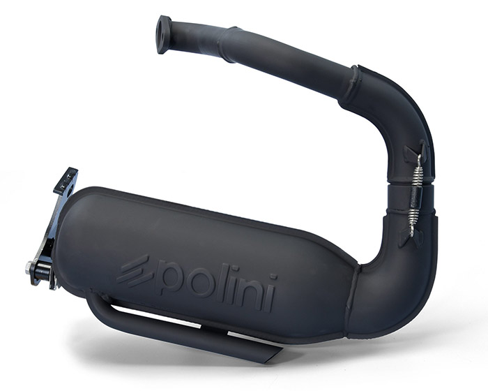

    Ab heute ist der Nachfolger der klassischen Schnecke erhältlich. Immerhin eine (Weiter-)Entwicklung mit 42! Jahren Reifezeit.
    Top oder Flop? Ich bin gespannt. Nachdem das Elitelabel BGM ein wenig daran gescheitert ist, mit einer Box am Sitoplus vorbeizuziehen, muss das hier doch DER Kracher schlechthin sein.

    POLINI AND VESPA CLASSIC: AN INSEPARABLE COMBINATION - Polini Motori
    POLINI AND VESPA CLASSIC: AN INSEPARABLE COMBINATION Polini and Vespa. A winning combination enshrined by rich news for the timeless Vespa ET3 Primavera: the…
    www.polini.com
    Leiser und angeblich auch ca. 1 PS an Leistungszuwachs.
    An die Feder kommt man jetzt auch besser ran bei Demontage zwecks Reifenwechsel.
    Kann man nur hoffen, dass die Preise der Neuauflage nicht so in die Höhe schnellen wie bei der Pinasco Banane.

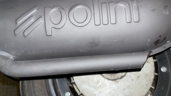

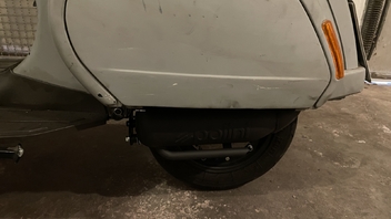

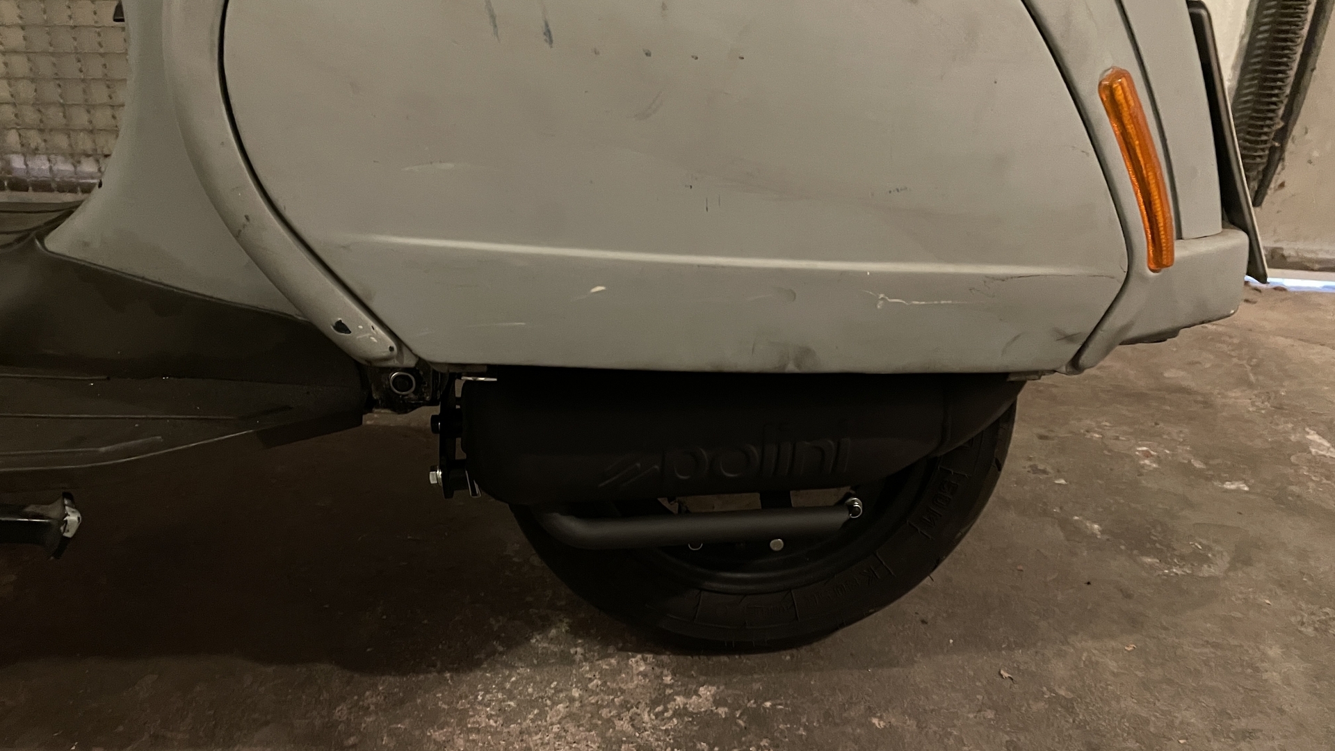

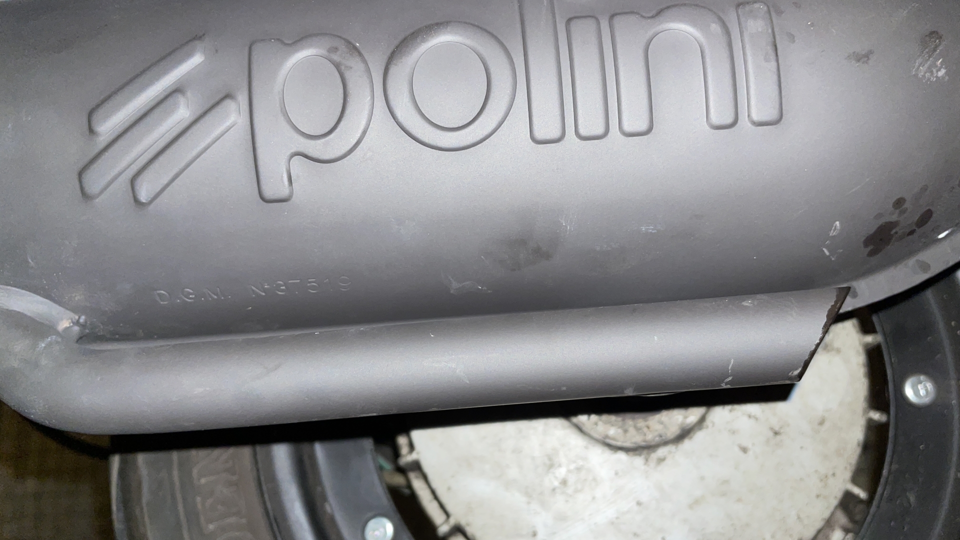

    Hallo Schlongos.
    Das Ding ist montiert.
    Passform ist sehr gut, der Klang im subjektiven Vergleich relativ leise und nicht blechern.
    Drehmoment ist direkt da und im dritten Gang dreht es knapp über 90. Ganganschluss an den kurzen vierten ist sehr gut.
    Eben waren schon über hundert im 4. drin.
    Fazit: für das Geld ein guter Pott.
    Mit *DGM 37519*
    Setup
    Polini 133 120/180
    Polini Membran
    Phbl 25 ohne was davor mit Sprayback
    HD98 ND50 AQ264 D22/2“
    Ich glaube, Schieber 30.
    was fett unten…
    ZZP 18*
