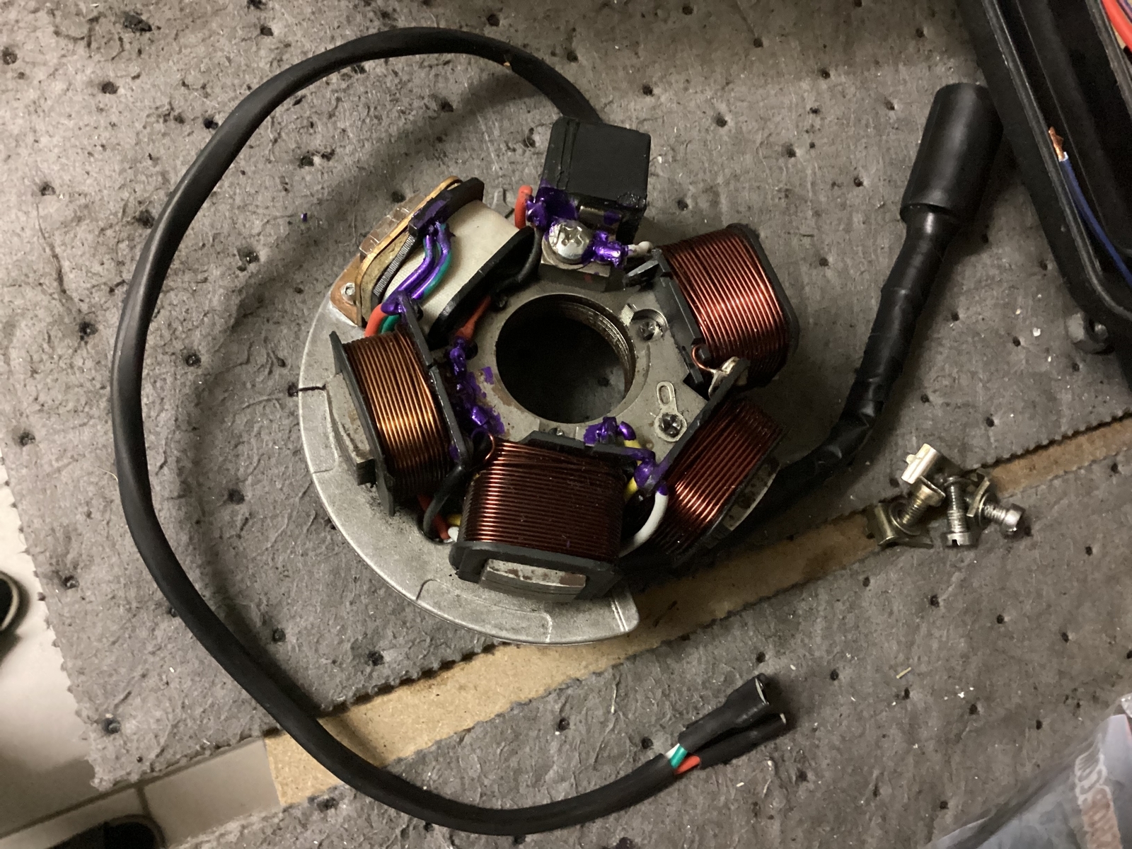

    Ich habe noch die ZGP rumliegen, deren Spule liegt bei ca. 500 Ohm. Sollte ich die mal auf meine Platte umlöten?

    Achtung, ich habe noch weniger Ahnung als du, aber wenn du zwei ZGP zerstören willst, solltest du umlöten.
    Wenn nicht, lass es lieber.

    Die „Spenderplatte“ ist auf dem Träger eh schon beschädigt und kann daher nicht mehr verbaut werden (habe sie zu meiner Automatik mit geschenkt bekommen).

    So, die Bastelei ging nun weiter. Von der Spenderplatte nun die Spule ausgelötet und auf meine Platte aufgelötet. Kurz durchgemessen und dann funkentest :(
    Immer noch schwacher Funke obwohl die Spule nun mit 510 kOhm im Sollwert liegt.
    Ich habe mir dann mal die cdi vorgenommen und die bzw. auch Zündkabel durchgemessen. Das Kabel mit Stecker ist bei 0,5 Ohm, cdi alle Werte im Sollbereich außer Masse-Grün und Zündkabel-Grün da liege ich immer ca. 20 kOhm unter dem Sollwert.
    Gemessen natürlich direkt an der cdi ohne Zündkabel.
    Ich denke daher, dass die cdi vielleicht doch nen Schuss hat.

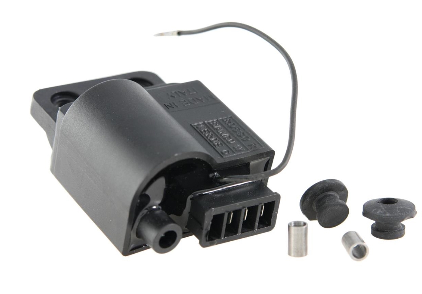

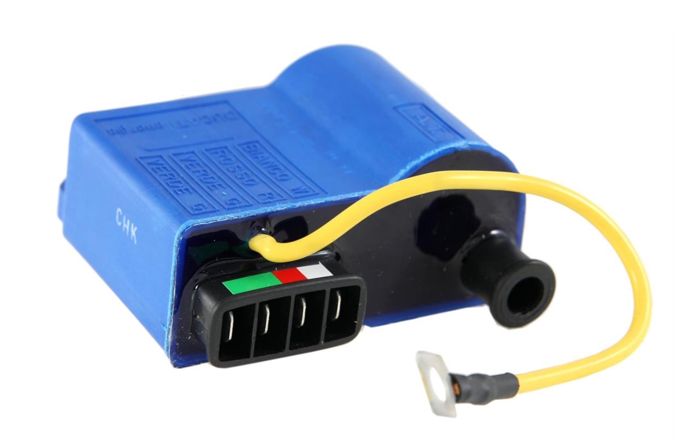

    Als ich gerade nach Zündspulen geschaut habe, ist mir aufgefallen dass es für die PK Italia eine andere cdi gibt als für die anderen.
    Möglicherweise hatte ich mir den Fehler schon damals mit eingebaut und es war seither mit dem 50ccm nur noch nicht aufgefallen.
    Eingebaut ist
    Laut sip Homepage gehört aber diese rein

    Leider ein Irrglaube - die CDI kann man nicht "durchmessen".
    Die optisch unterschiedlichen CDI aus deinem letzten Beitrag scheinen identische Anschlüsse zu haben - ausgenommen aber der intern gebrückte zweite grüne Anschluss bei der blauen CDI.
    Ich vermute, dass sie sich von der Funktion nicht unterscheiden ( ohne Gewähr ! )

    Die CDI unterscheiden sich nicht. Ich habe hier schon allerhand hin und her getauscht, so z.B. die von der Vespa in die große Ape. Das macht keinen Unterschied.
    Ist ja auch klar: Die macht halt nur auf auslösenden Impuls hin aus der Speisespannung den Zündfunken, ca 8 kV.
    Die Ursache liegt nach meiner Meinung irgendwo zwischen Ausgang CDI und Kerze und ist vermutlich trivial. Zündkabel samt Anschlüssen, Stecker, Kriechstrombrücke.

    Komisch finde ich halt nur dass bei sip explizit die mit 3 Anschlüssen für die PK (I) angeboten wird.
    Bestärkt wurde ich da ich die CDI (blau) aus meiner PK Automatik mitsamt Zündkabel und Kerzenstecker auf meiner PK (I) ausprobiert habe und bei der Automatik kommt ein super Funke bei der PK (I) kein nennenswerter. Weshalb ich schon denke, dass die CDI an die 6V/12V Anlage der Italienerin angepasst ist.
