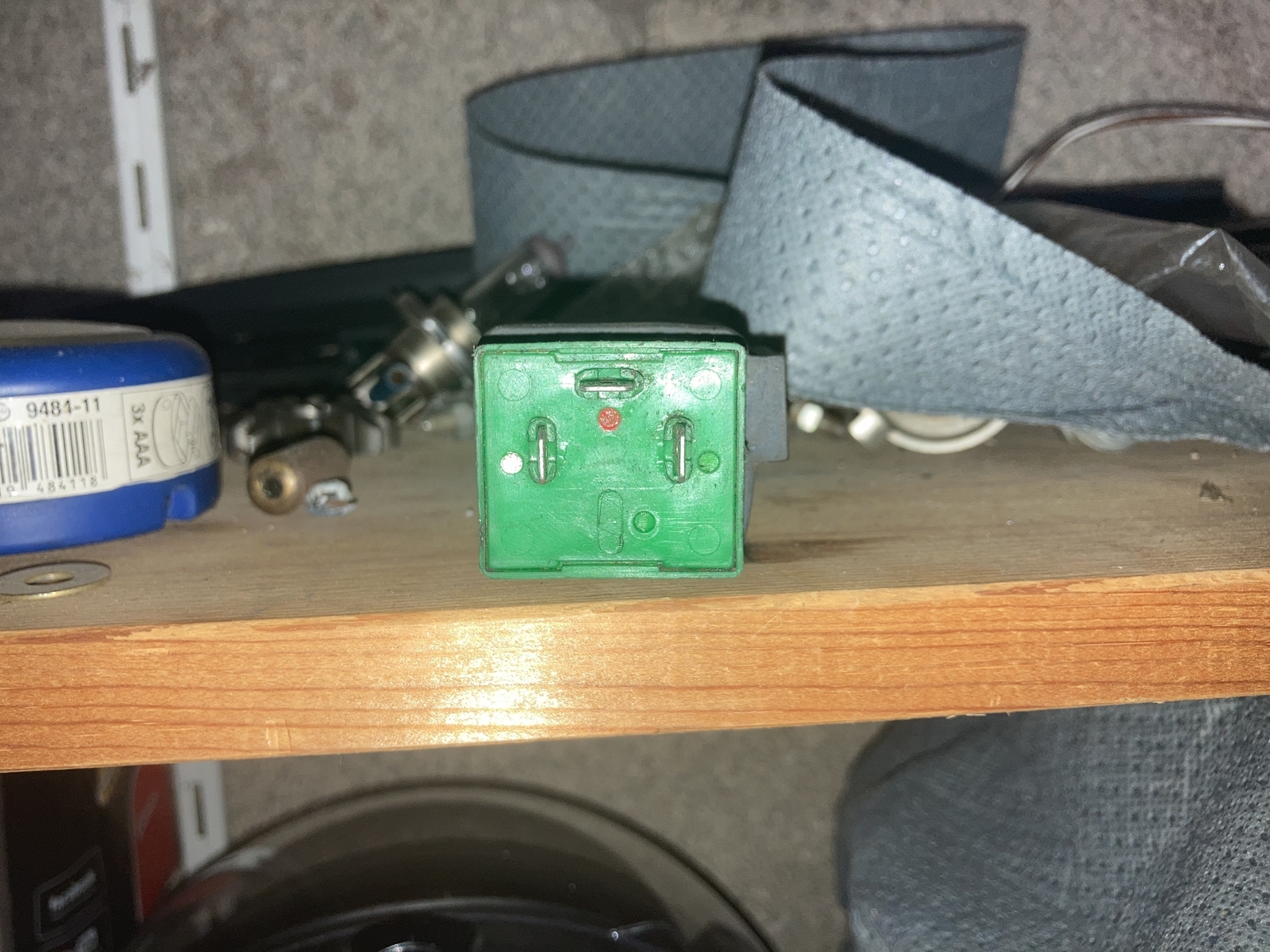

    Bei mir steht folgendes drauf:
    REA - SEGRATE - M1 12 Vca 10-21W
    Buchstaben Kennzeichung der Kontakt ist keine drauf, lediglich die farbliche Markierung für die Drähte

    Ist das Relais eckig und grün oder silber und rund?
  • Flo125
    58
    Landschaftscruiser
    • April 15, 2022 at 18:45
    Ist das eckige grüne Relais

    • April 16, 2022 at 16:15
    Habe nachgesehen, ist nur mit farblicher Markierung
  • Flo125
    58
    Landschaftscruiser
    • April 16, 2022 at 17:06
    Das habe ich auch drin. Man kann ja so nicht viel feststellen. "Klappert" bei dir was, wenn du leicht klopfst?

    • April 16, 2022 at 18:52
    Das grüne Relais ist ein Wechselspannungsrelais. Und schaltet zwischen zwei Kontakten hin und her, also ein Wechsler.
    Eigentlich für die Variante ohne Batterie und hinten mit vorne abwechselnd.
    Gruß Paddy.
  • gaeskits
    53
    713
    131
    Gärtringen
    PX
    GAESKTIS
    • April 16, 2022 at 19:57
    Das Relais ist nicht korrekt für deine Anwendung. Das ist ein Wechselstrom Relais das meist auf zwei Blinker geht. Da es elektronisch ist kannst auch auf 4 gehen allerdings nicht auf Wechsel. Ich hab Ein Motorrad Relais drin vom Louis für Gleichstrom und elektrisch geregelt. Billig und gut.

    • April 16, 2022 at 20:16
    Blinkrelais -PIAGGIO 3-PIN 12V 10/21W AC- Vespa PK S, PK XL, PK XL2, PX Lusso (1984-), Cosa, Cosa FL, T5 125cc, APE
    Originales Piaggio Blinkrelais für alle Vespa mit Wechselstrom Bordnetz (AC), wie bspw. bei allen PX/PK Lusso Modellen. Das Relais enthält keine…
    www.scooter-center.com
    Beschreibung mal lesen. So kenne ich das Relais.
    Gruß Paddy.

    • April 16, 2022 at 20:25
    Hab’s korrigiert. Hat beides gestimmt . Auf jeden falls ist SEINES FALSCH 😂😂😂
    Elektronik Universal-Blinkgeber kaufen | Louis Motorrad - Bekleidung und Technik
    Elektronik Universal-Blinkgeber günstig kaufen bei Louis. Top Marken ✓ Große Auswahl ✓ Kauf auf Rechnung ✓ Kein Risiko ✓ Kostenlose Rücksendung ✓
    m.louis.de
    Das hier ist mega

    • May 3, 2022 at 20:45
    so nach längerer Lieferzeit und etwas Lagerung aufm Tisch habe ich heute das Relais eingebaut. Siehe da Blinker hat gleich geblinkt wie wir alle vermutet hatten. gaeskits deine verklebten Kontakte könnten gut zutreffen.
