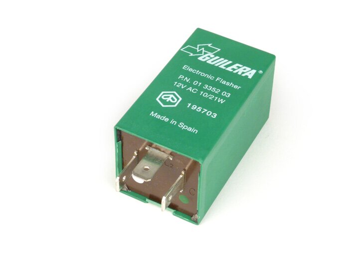

    Ist das Relais eckig und grün oder silber und rund?
  • Flo125
    58
    Landschaftscruiser
    • April 15, 2022 at 18:45
    Ist das eckige grüne Relais

    Das grüne Relais ist ein Wechselspannungsrelais. Und schaltet zwischen zwei Kontakten hin und her, also ein Wechsler.
    Eigentlich für die Variante ohne Batterie und hinten mit vorne abwechselnd.

    Das Relais ist nicht korrekt für deine Anwendung. Das ist ein Wechselstrom Relais das meist auf zwei Blinker geht. Da es elektronisch ist kannst auch auf 4 gehen allerdings nicht auf Wechsel. Ich hab Ein Motorrad Relais drin vom Louis für Gleichstrom und elektrisch geregelt. Billig und gut.

    Blinkrelais -PIAGGIO 3-PIN 12V 10/21W AC- Vespa PK S, PK XL, PK XL2, PX Lusso (1984-), Cosa, Cosa FL, T5 125cc, APE
    Originales Piaggio Blinkrelais für alle Vespa mit Wechselstrom Bordnetz (AC), wie bspw. bei allen PX/PK Lusso Modellen. Das Relais enthält keine…
    www.scooter-center.com
    Beschreibung mal lesen. So kenne ich das Relais.

    so nach längerer Lieferzeit und etwas Lagerung aufm Tisch habe ich heute das Relais eingebaut. Siehe da Blinker hat gleich geblinkt wie wir alle vermutet hatten. gaeskits deine verklebten Kontakte könnten gut zutreffen.
