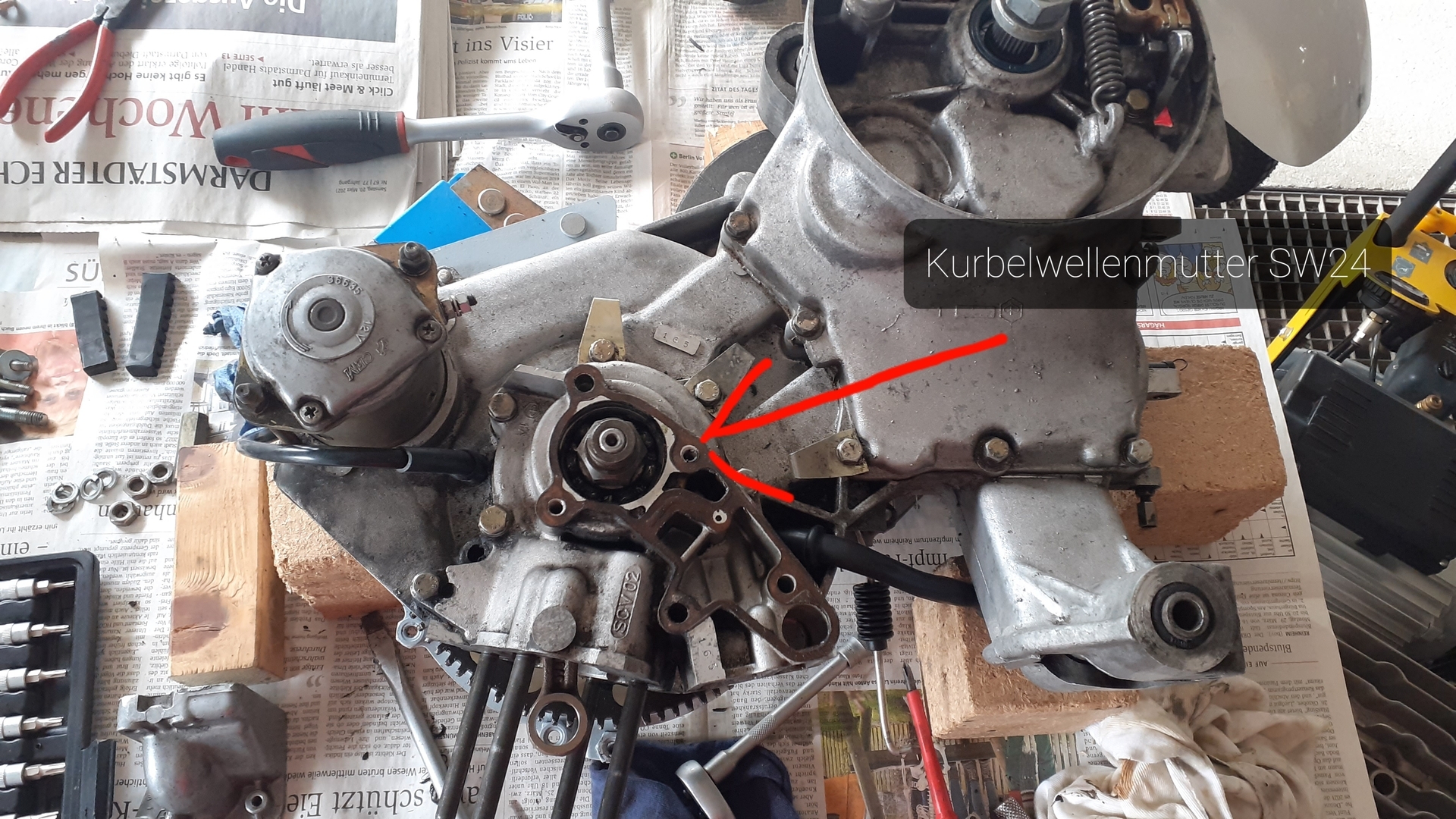

    Hallo an alle Automatik-Schrauber,
    an dieser Stelle erst einmal ein herzliches Dankeschön für alle technischen Infos und Hilfestellungen rund um die Automaten. Mir ist eine PK 50 XL2 Automatik 'zugelaufen' und stehe aktuell an einem Punkt, an dem ich aktuell nicht weiter komme. Motor: VA52M Baujahr 1990
    Im angehängten Foto seht ihr die Kurbelwellenmutter. Auf dieser Mutter ist die Antriebsschnecke für die Ölpumpe.
    Meine Frage an die Experten: Wie bekomme ich die Kurbelwellenmutter gelöst/runter?
    Ein vorsichtiges blockieren der Pleuelstange bei gleichzeitigem Ansetzen der 24er Nuss hat erstmal keinen Erfolg gehabt.
    etwas entnervte Schraubergrüße,
    Manfred

    Moin.
    Polrad mit Keil auf die Kurbelwelle.
    Das Polrad mit der Hand mittig festhalten und mit nem Schlagschrauber die Mutter lösen.
    Rechtsgewinde.
    Hauptsache du hast mit dem blockieren der Pleulstange nicht die Kurbelwelle verdreht oder das Pleullager beschädigt.
    Grüße Mario

    Hallo Mario,
    danke für die schnelle Rückmeldung. :thumbup: Dann gehe ich richtig in der Annahme, dass die Kurbelwellenmutter zusammen mit der aufgesetzten Schnecke für den Antrieb der Ölpumpe ein 'Stück' ist.
    Werde mich mal um einen Schlagschrauber kümmern.
    Muss die Mutter dann auch wieder mit dem Schlagschrauber angezogen werden oder reicht der Drehmomentschlüssel?
    Manfred

    • April 26, 2022 at 12:48
    Genau, das ist ein Stück.
    " gut fest " reicht bei der Mutter.

    • April 26, 2022 at 13:04
    Kommt drauf an welchen Schlagschrauber du hast.
    Die Akkuteile haben alle einen deutlich zu hohen Schlagmoment.
    Die mit Kabel meisten so 80NM max beim Anziehen. Oder ein einstellbarer.
    Die normalen Druckluft machen auch unter 100 beim Anziehen.
    Lösemoment ist immer deutlich höher.
    Mit Drehmomentschlüssel brauchst auch erst wieder was zum blockieren.
    Kolbenstopper ist kein gutes Werkzeug. Wenn der Kolbenboden bricht dann wird es richtig sackig in der Geldtüte.

    Hallo Mario, hallo Volker,
    vielen Dank für Eure Unterstützung. Der elektrische Schlagschrauber meines Nachbarn hats gebracht. Die Mutter ist runter und die Kurbelwelle ist raus. :thumbup:
    Der Keil der Kurbelwelle, der das Polrad in Position hält, hat bei der Aktion einen abbekommen. Werde diesen neben den Dichtungen dann ebenfalls beim Zusammenbau ersetzen. Die Kurbelwelle und das Pleuellager sind soweit optisch wie funktionell OK.

    Hast du mal die Schlagprobe an der Kurbelwelle gemacht ? Pleuelstange festhalten ( die Wangen hängen dann runter ) und auf diese oben mit der Faust hauen.
    Da darf nichts klappern oder klingeln.
    Wenn das alles ok ist, kannst du mit dem Zusammenbau starten.

    Hallo Volker,
    danke für die Info. :thumbup:
    Hab's mal getestet und es hat nichts geklappert. Das Spiel im Pleuellager scheint soweit OK zu sein.
    Werde wohl am kommenden Wochenende mit dem Zusammenbau starten.

    Das Anlasserritzel etwas herausziehen, die Münze (Kupfer) dazwischen und schon ist unser „Blockierwerkzeug“ fertig. Zum Festziehen mit Drehmoment die Münze auf die andere Seite.
    Kann auch so gemacht werden für die Riemenscheibe vom Variator.
