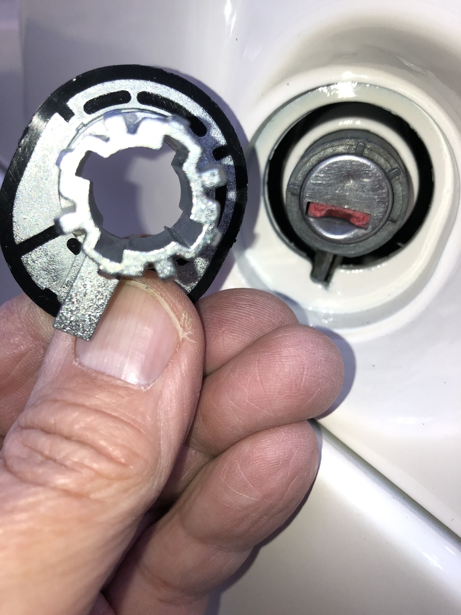

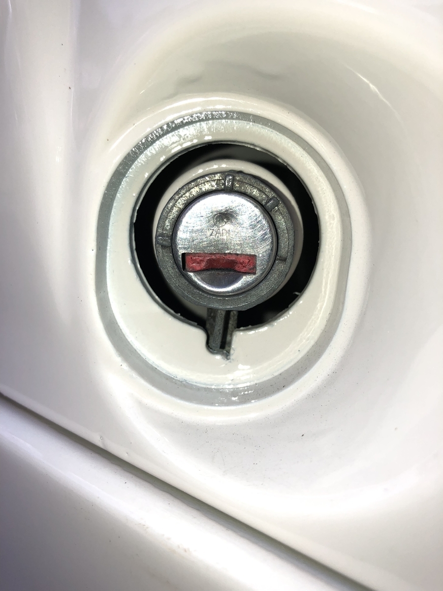

    Ich habe mir, nach langer Zeit, jetzt auch einmal eine Zündschloss Abdeckung für meine Vespa geholt, kann mir aber nicht vorstellen, dass diese passt. Im Netz habe ich nichts anderes gefunden, ich weiß aber auch beim besten Willen nicht wie das passen könnte. Oder habe ich hier einen Gedankenfehler?

    Schau mal hier, da ist auch eine Explosions-Zeichnung
    PK50XL: Zündschloß & Handschuhfach ausbauen (Zündschloss, Lenkerschloss) - Vespa Forum - VespaOnline

    Das Schloss muss raus, dann die Blende in die Öffnung stecken und das Schloss in die Blende. Dazu muss das Schloss so eingelegt werden, dass die kleine Nase auf einer kleinen Rampe in die Blende gesteckt wird.
    Gucke dir vorher mal " Zündschloss wechseln PKXL2 " an !!!
