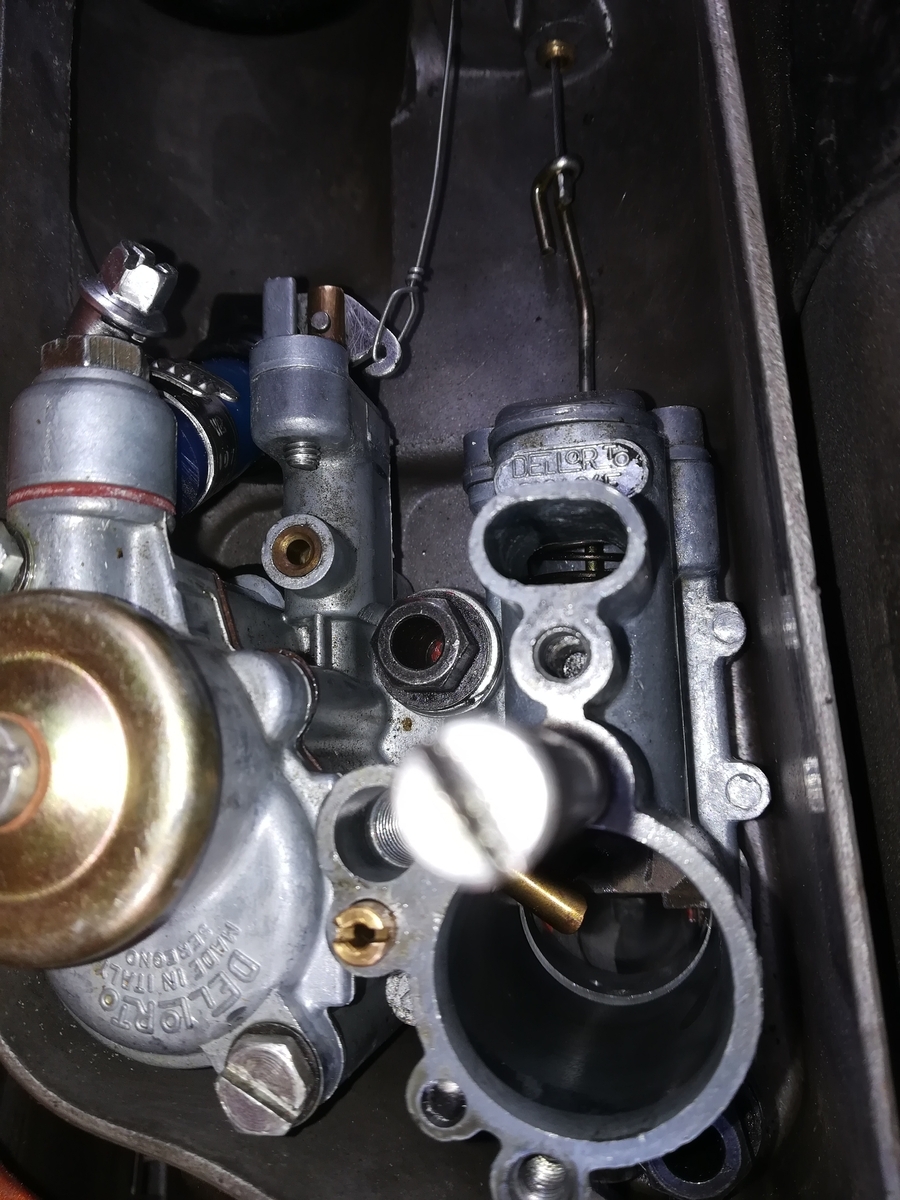

    Hallo Freunde,
    Einen SI Vergaser habe ich auf einen DR 177 gebaut. Der Motor hängt in einer Sprint veloce. Bisher nur kleine Fahrten gemacht
    Habe jetzt beim Düsen Tausch gesehen, dass sich der Schieber beim Vollgas Anschlag nur zur Hälfte öffnet.
    Ist der falsche Schieber da drin?
    Ist die Stange für den Gaszug zu lang.?
    Ich glaube im Vergaser ist es da war vorher eine Stange drin für Getrenntschmierung. In die Aufnahme geht aber nicht der Nippel des Gaszug.
    Wie lang ist denn der Weg des Gaszuges?
    Von Null Gas bis Vollgas.?
    Vielen Dank für Eure Hilfe.

    Bild zeigt Vollgas / Anschlag.

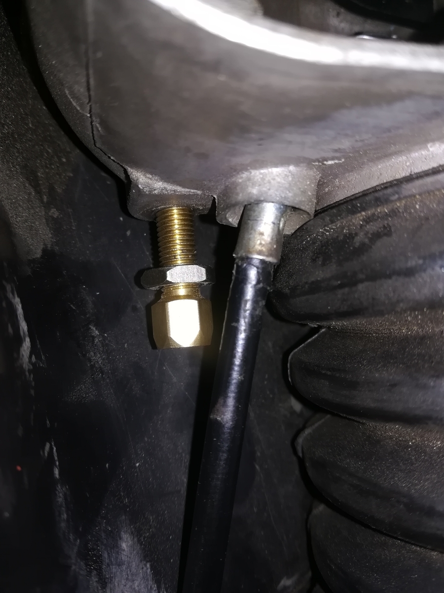

    Problem ist gelöst. Sprint veloce mit Lenkerendenblinker.
    Die Bewegung am Gasrohr Lenker ist begrenzt. Am der Gaszugaufnahme sind kleine Nasen, die auf eine Gussabsatz stoßen.
    Wenn das nicht wäre würde man sich den Bremszug kaputtdrücken.
    Es war letztendlich "nur" die Einstellschraube an der Vergaserwanne. Der Schraube habe ich beim Zusammenbau keine Aufmerksamkeit geschenkt.
    Ich konnte noch einiges an mm am OEM Gaszug rausholen. Nun lässt sich der Gasschieber wieder vollaufmachen und Dauervollgasfahrten sind nun Programm.
