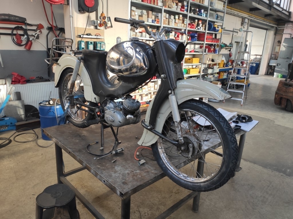

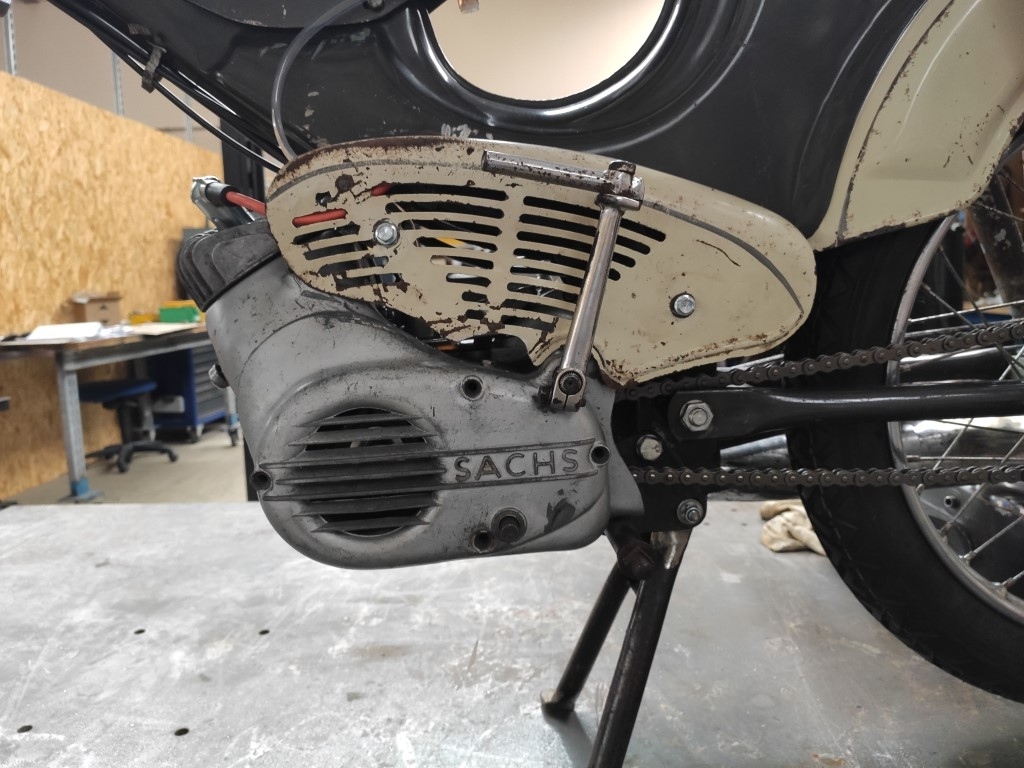

    So sah das Häufchen Elend nach der Abholung aus. Das Mokick stand gute 20 Jahre in ner Scheune.

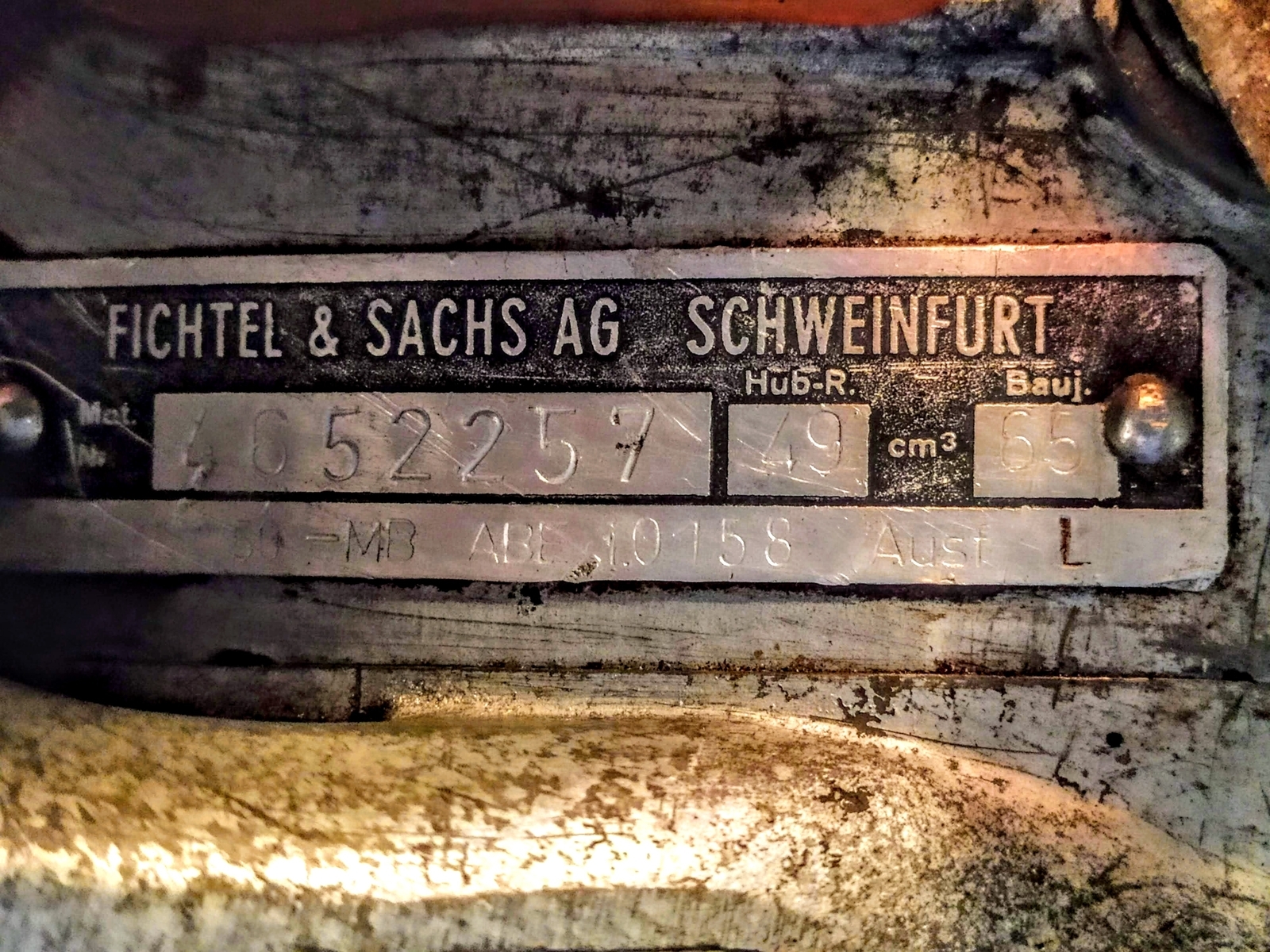

    Dann hab ich festgestellt, dass das Teil nen sehr seltenen Motor verbaut hat. Das Mokick hat VIER Gänge. Die meisten hatten nur drei.

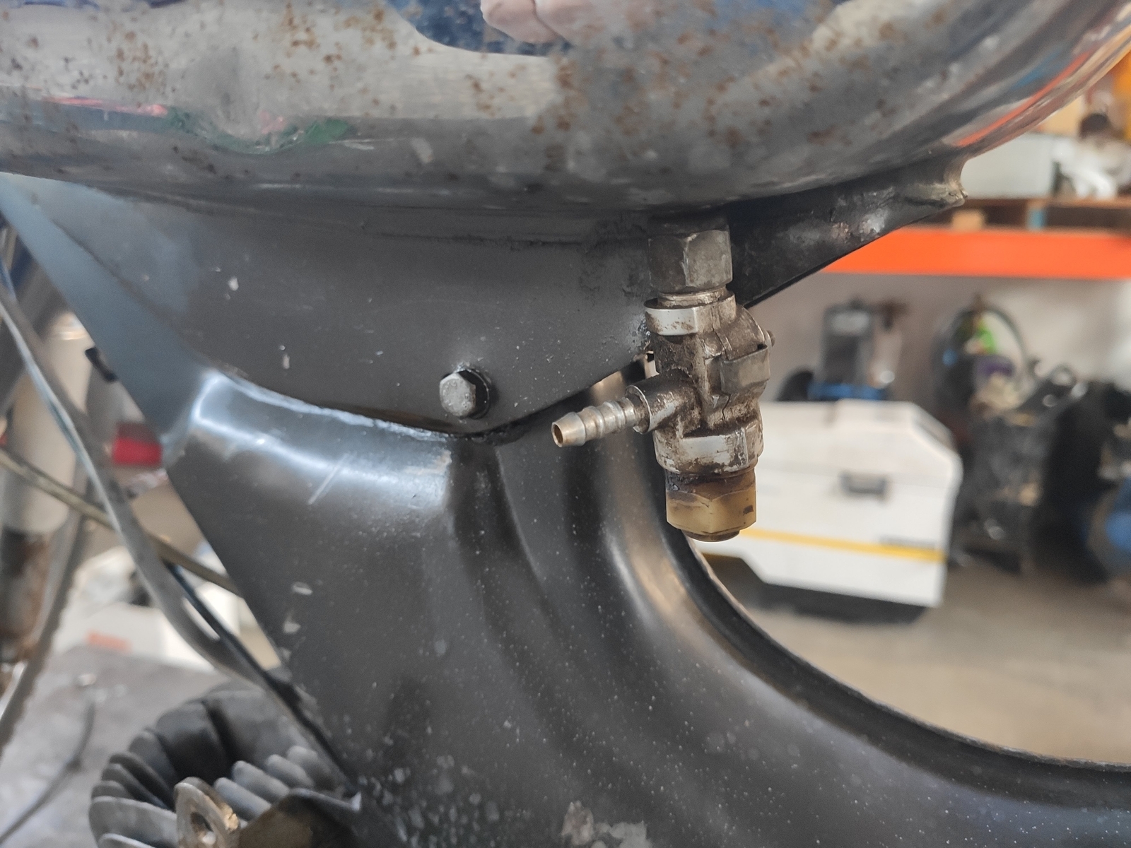

    Benzinhahn dicht?? Ok, besser den Sprit über nen Externen Behälter zuführen....

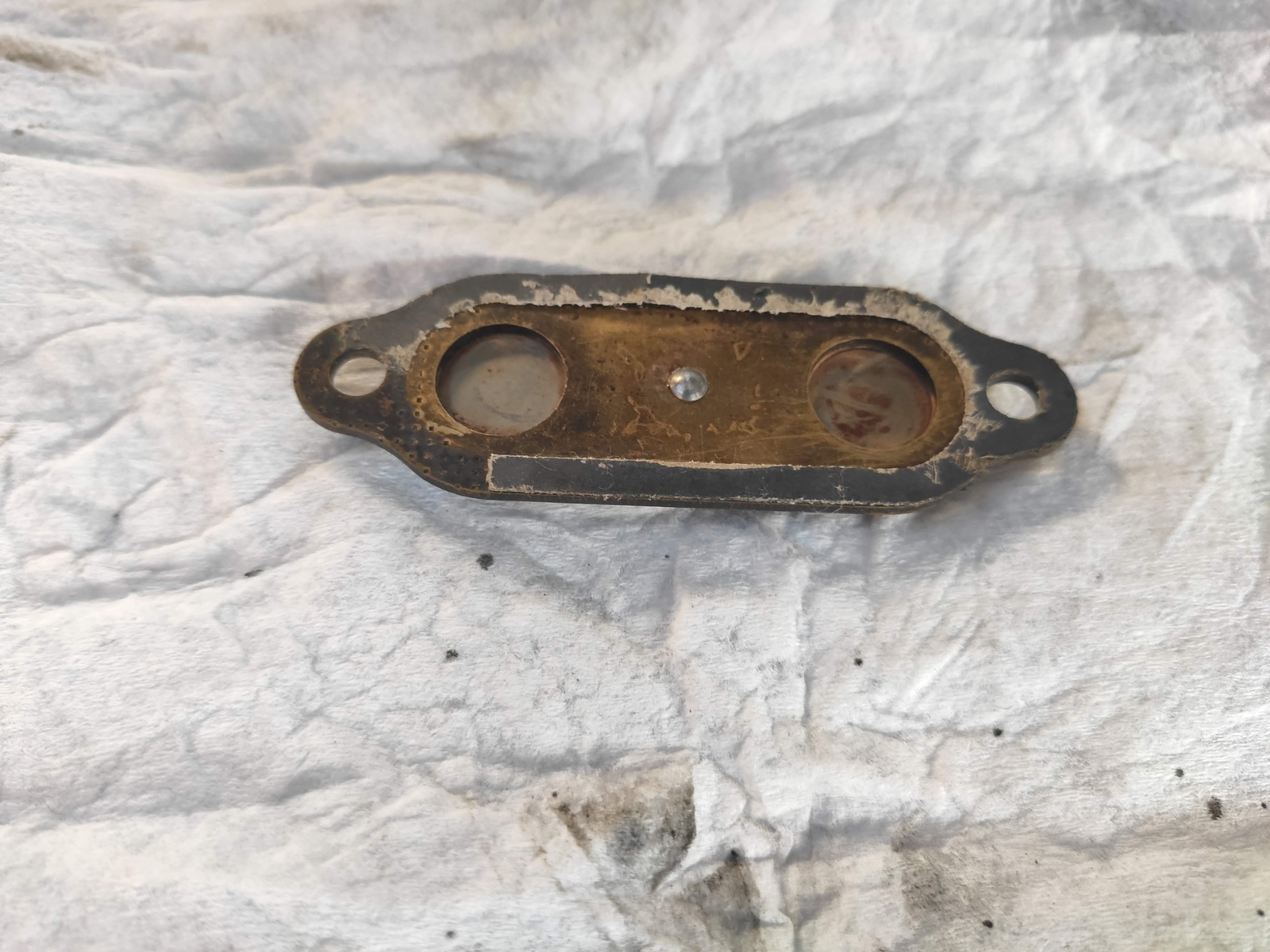

    Hilft auch nix... Also weiter den Fehler suchen.... Die Membrane... DIE hat´s hinter sich...

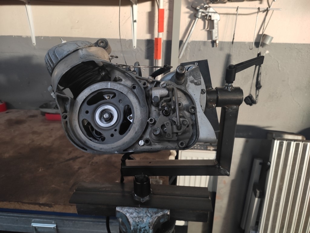

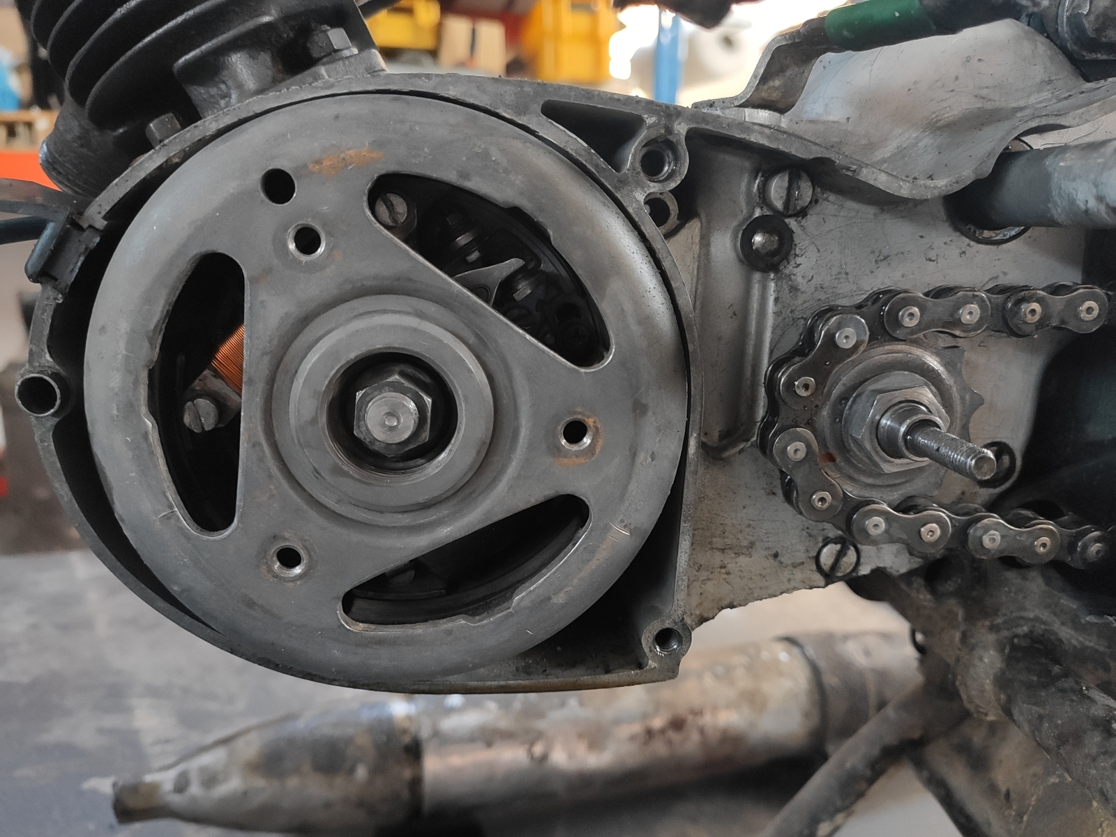

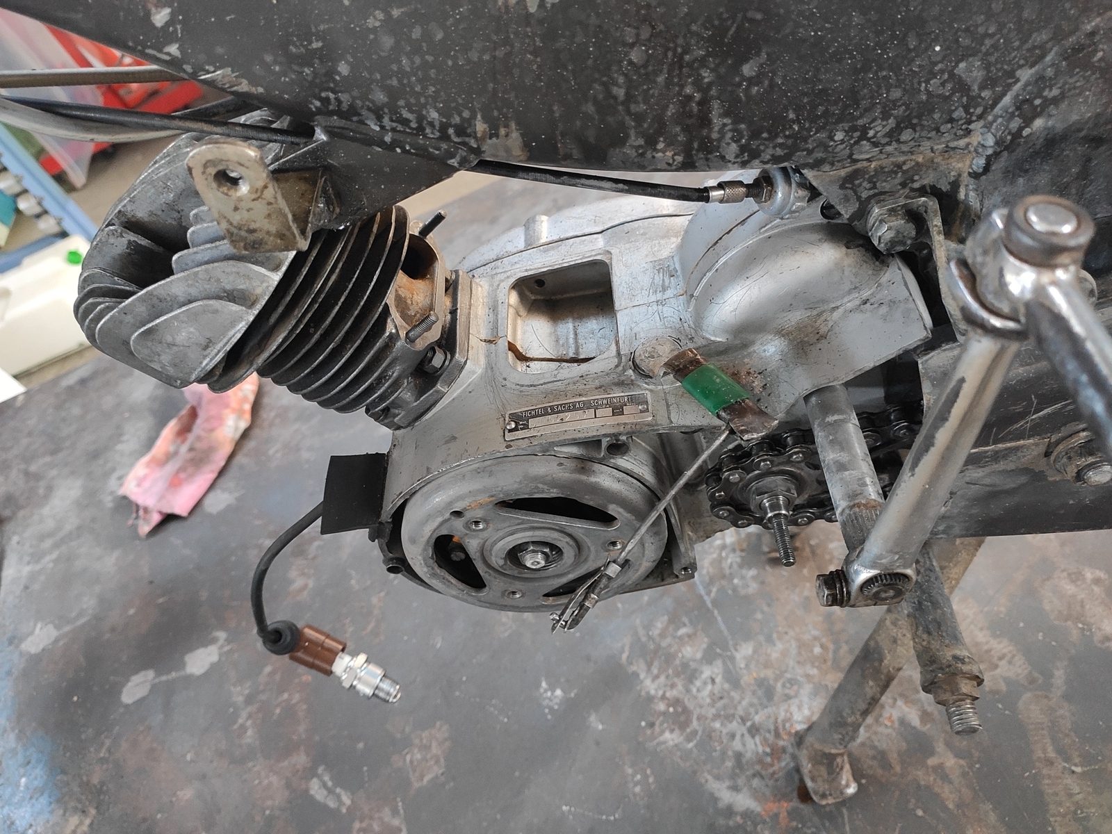

    Faxen dicke... Motor raus. Um anständig dran arbeiten zu können, hab ich mir ne Motorhalterung gebaut, die in alle Richtungen beweglich iss. SO macht das Arbeiten gleich mehr Spass.

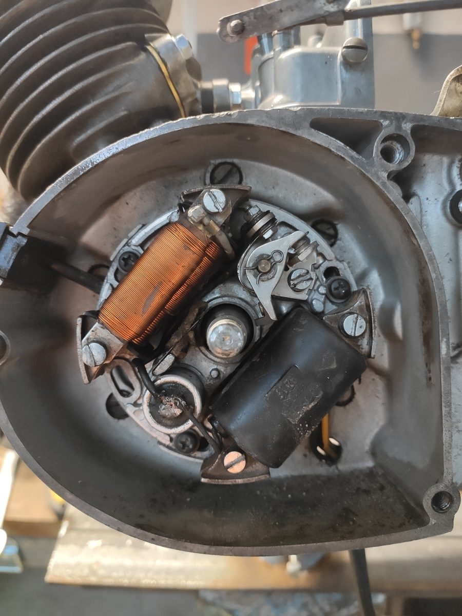

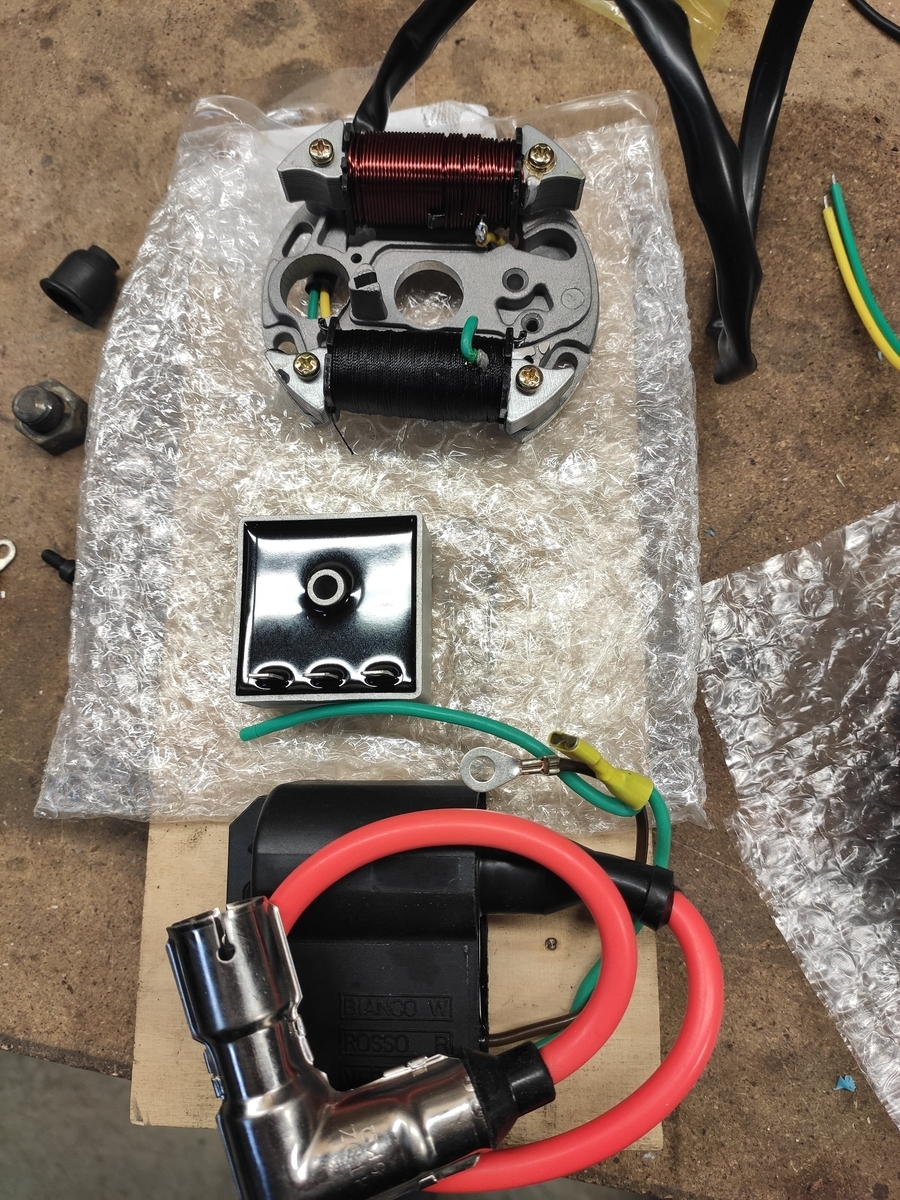

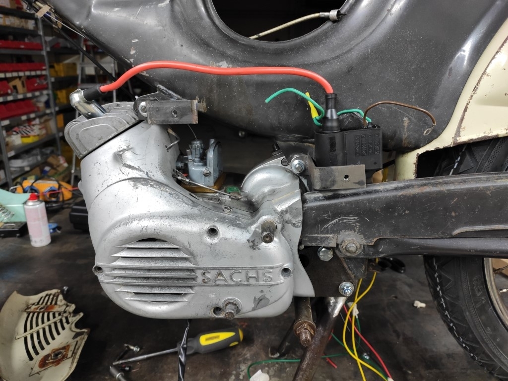

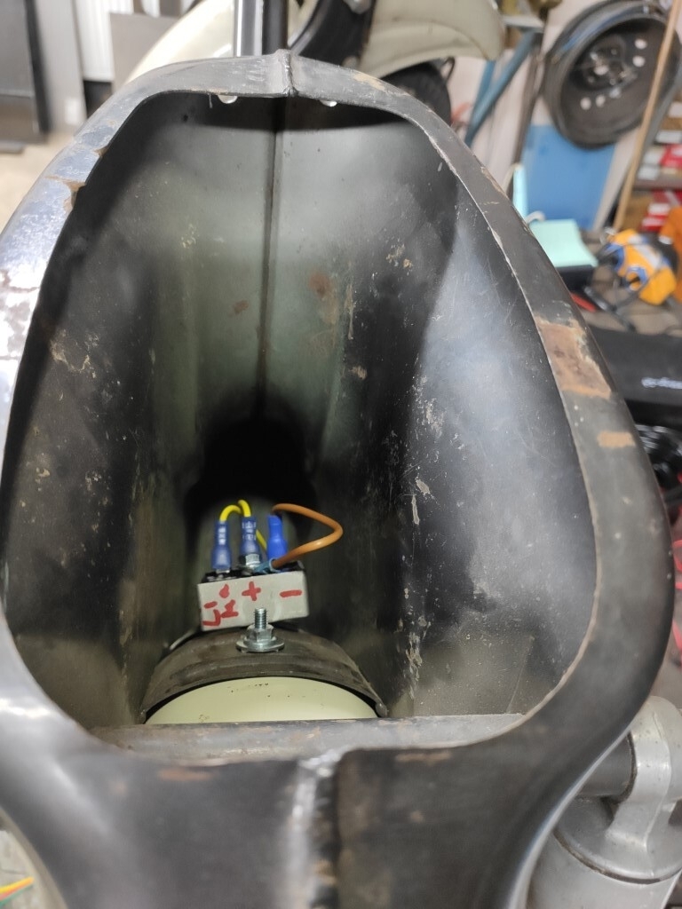

    Ok, der ganze alte Mist schaut nimmer SO frisch aus... Also raus damit... Hab dann gleich auf ne kontaktlose Zündung mit 12V umgebaut.

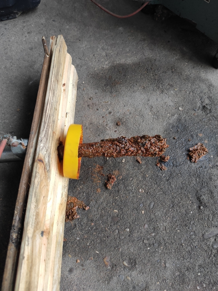

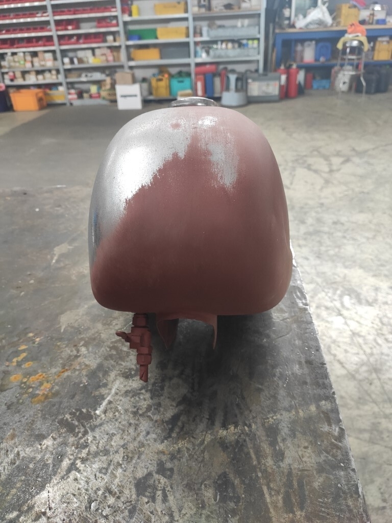

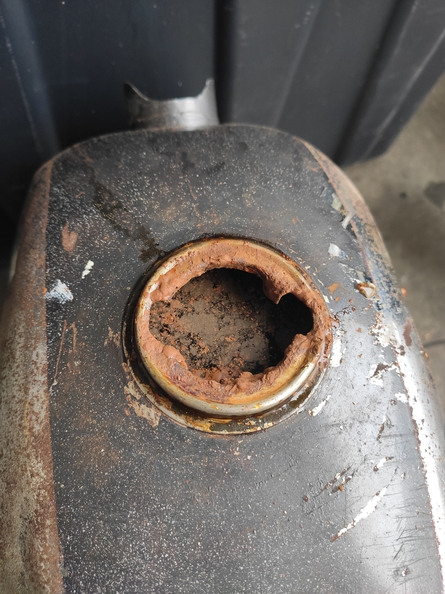

    Und siehe da: ES LEBT klatschen-) Aber der Tank :-1 Das wird SO nix, wie der innen aussieht....
    Ok, also mal Citronensäure gekauft und mein altes Ladegerät ausgepackt:
    SO gefällt mir das schon besser:

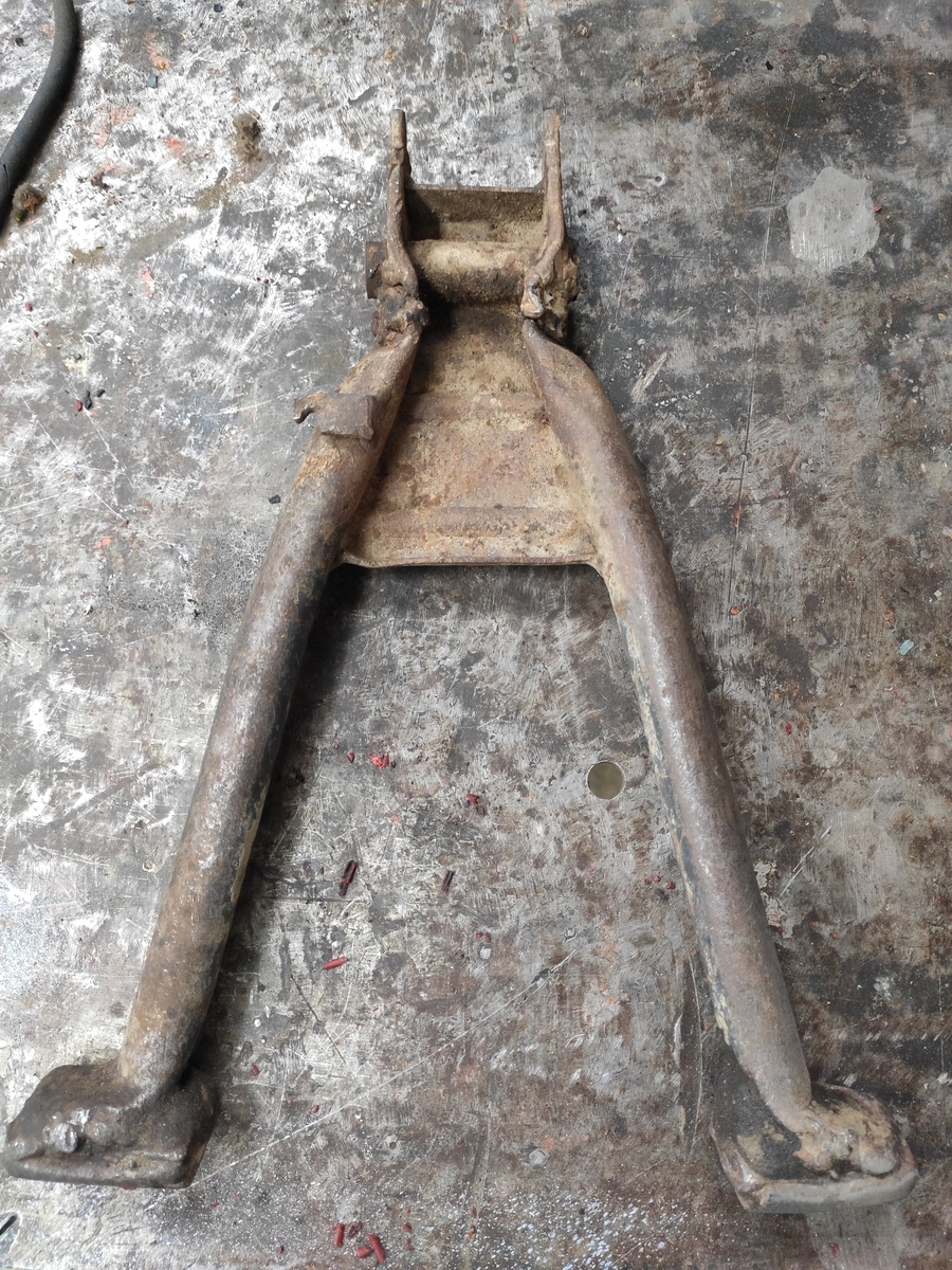

    Zwischendurch den Hauptständer etwas auf Vordermann gebracht...
    Dabei hab ich immer versucht, die Patina zu erhalten. Alle Teile wurden dann mit Owatrol behandelt.

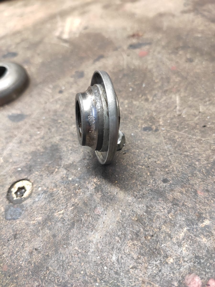

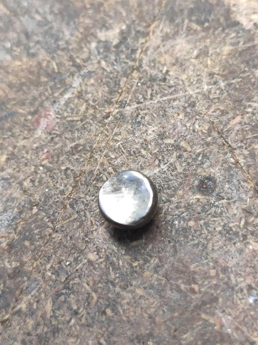

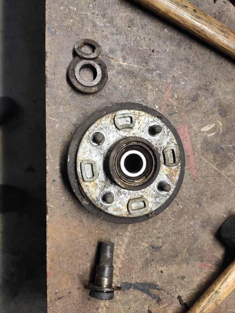

    Hier jetzt ein paar Bilder von den Kugellagern der Hinterachse. Besser von dem, was noch übrig war :+4

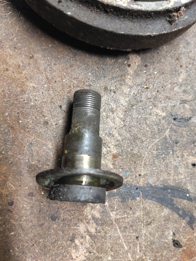

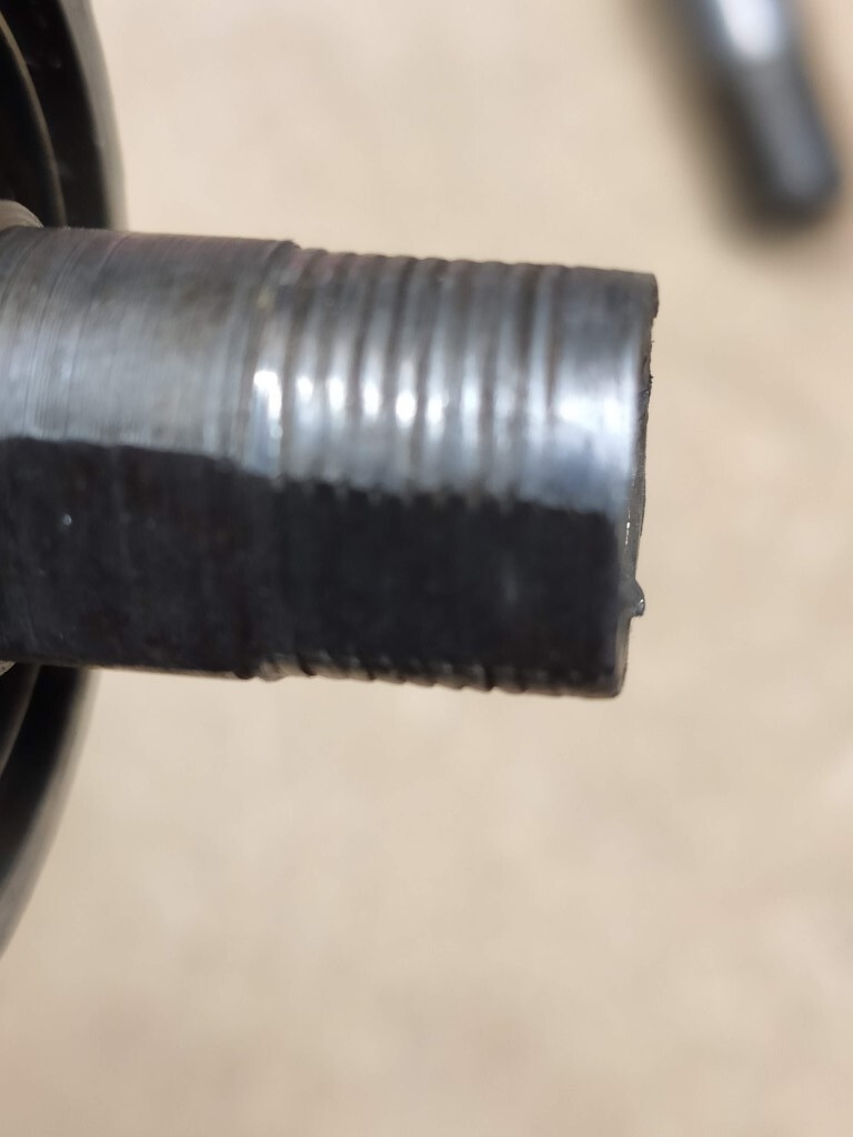

    Hier mal ein Blick auf das Gewinde, was das Hinterrad in Postion halten SOLLTE :+4
    Nach langem Suchen konnte ich bei Ebay-Kleinanzeigen einige Teile bekommen und konnte dann aus vielen Teilen EINE brauchbare Achse inkl. Lagern und Schalen, zusammenbauen.
    Das schaut doch gleich viel freundlicher aus
    Die Bauteile für die kontaktlose Zündung hab ich "unsichtbar" unter der Sitzbank versteckt.
    Die Zündbox verschwindet später unter der Motorverkleidung

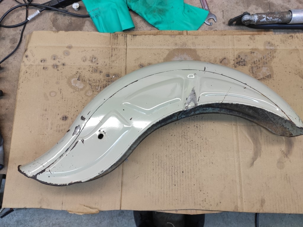

    Wie ja schon mehrfach erwähnt, wollte ich ja die Patina erhalten. Also wurde der Lack gereinigt und dann mit Wachs versiegelt.
    Vorher:
    jetzt:
    Echt der Wahnsinn, was man da noch rausholen kann :love:

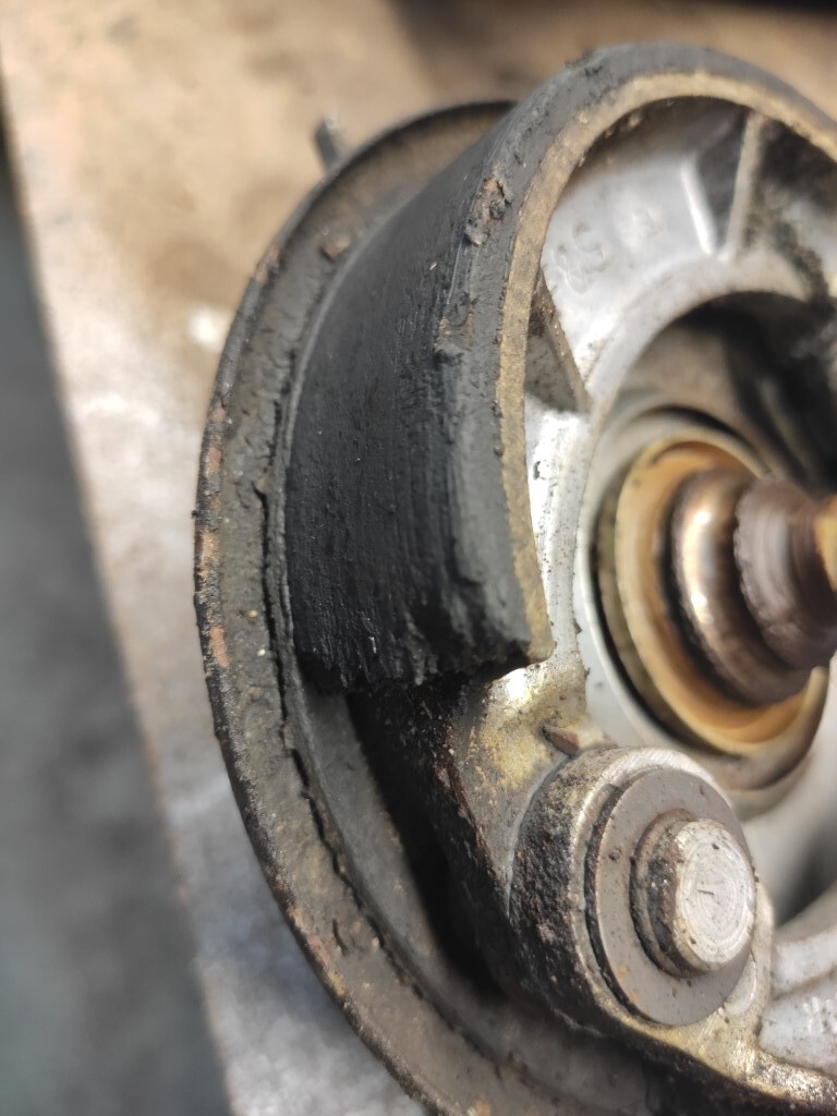

    Zum Glück waren die Bremsbacken gut gefettet. Ich hasse quietschende Bremsenlmao

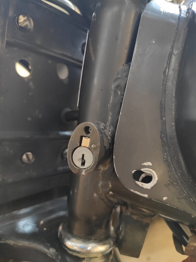

    Da keine Schlüssel mehr vorhanden waren, hab ich das Lenkradschloss auch erneuert. Gibt´s zum Glück für kleines Geld. Leider bin ich immer noch auf der Suche nach einem Kerbnagel mit 4mm Durchmesser. Sollte einer wissen, wo ich einen herbekommen könnte, bitte ich um ne kurze Nachricht.
    So langsam schaut´s wieder nach nem Moped aus 8)
    Weil man schon mal drüber ist, kann man natürlich auch gleich ein Zündschloss verbauen...

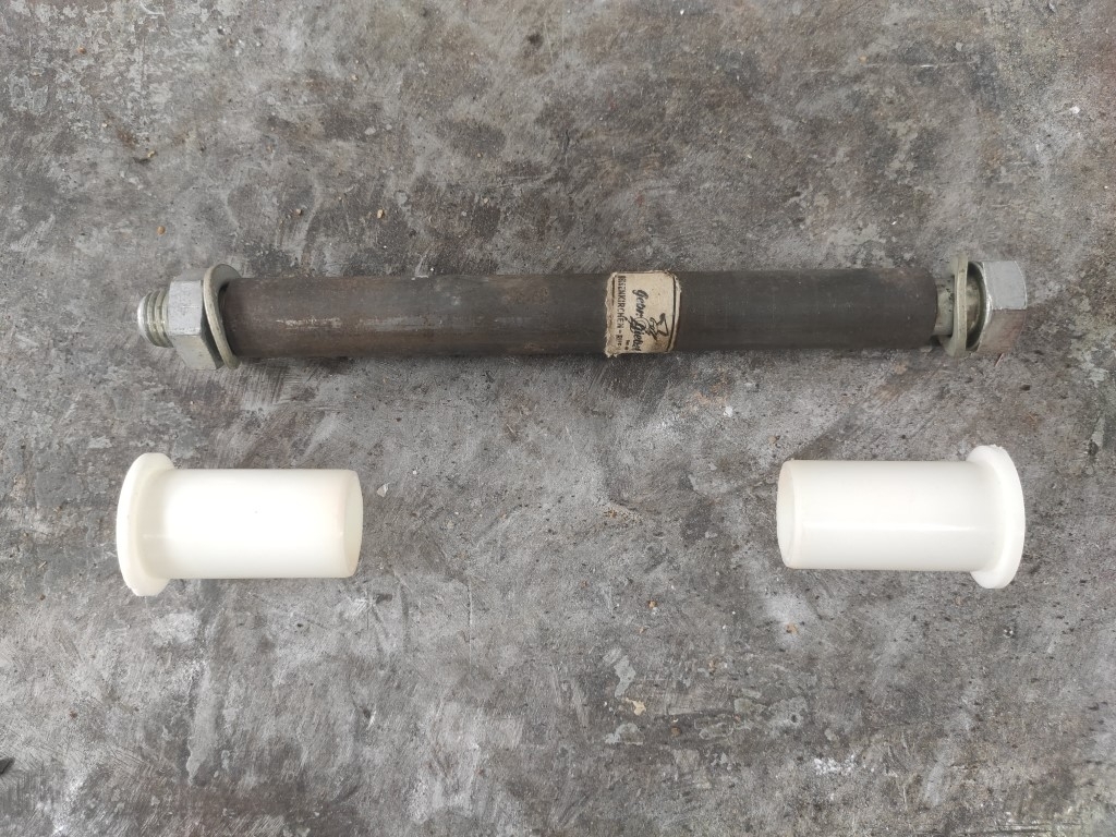

    Über ein Herculesforum hab ich dann sogar noch ein ORIGINAL verpacktes Hinterachsbuchseset bekommen. Das quasi der 6er im Loto

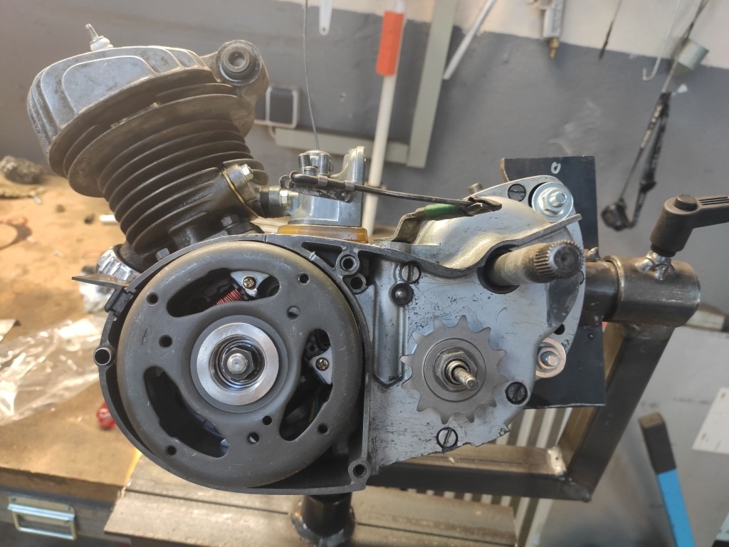

    Der Motor schaut auch schon wieder viel besser aus als vorher.
    Neues Ritzel, alles geputzt und gewienert...
    Mein selbstgebauter Motorhalter hat sich echt bewährt.

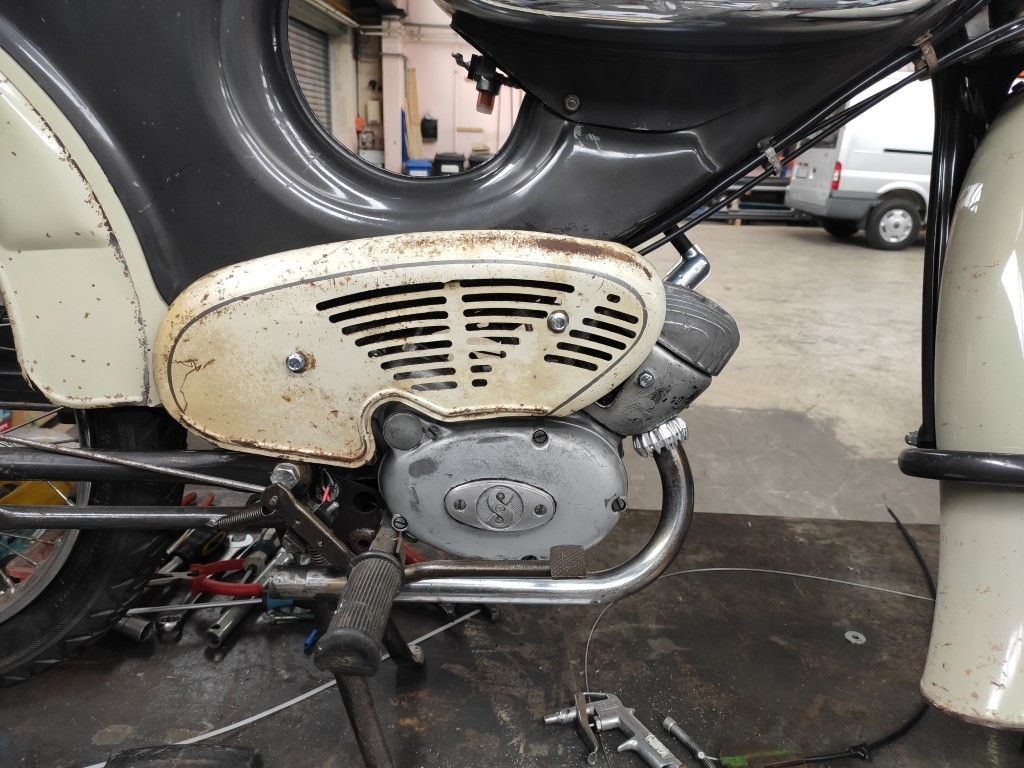

    Um mich selbst zu motivieren, hab ich mal die Motorverkleidungen montiert. Sieht schon fast fertig aus

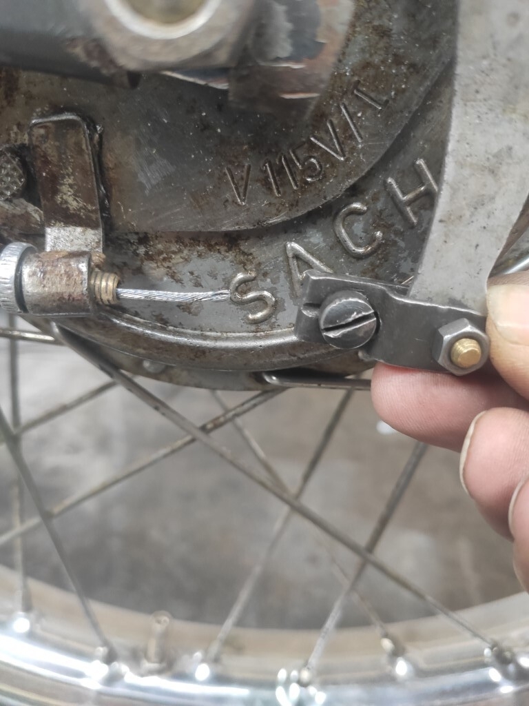

    Warum sollte ein auf Maß bestellter Bowdenzug auch passen..... Sind ja nur zwei cm die fehlen :-1
