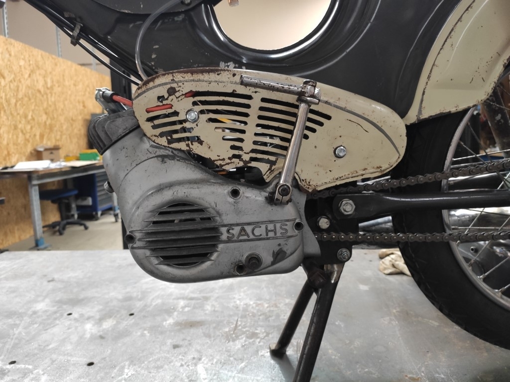

    So sah das Häufchen Elend nach der Abholung aus. Das Mokick stand gute 20 Jahre in ner Scheune.
    Dann hab ich festgestellt, dass das Teil nen sehr seltenen Motor verbaut hat. Das Mokick hat VIER Gänge. Die meisten hatten nur drei.
    Natürlich wollte der Motor nicht anspringen. Also auf zu Fehlersuche.... Zündfunke?? Keiner zu sehen..
    Unterbrecherabstand?? Stimmt soweit das er wenigstens anspringen sollte....
    Benzinhahn dicht?? Ok, besser den Sprit über nen Externen Behälter zuführen....
    Hilft auch nix... Also weiter den Fehler suchen.... Die Membrane... DIE hat´s hinter sich...
    Also ne neue bestellt, kostet ja fast nix... Grrrrrrrrr... Daran liegt´s auch ned.... Hat der Motor überhaupt ne vernünftige Kompression?? Auf die Schnelle also ne Abdrückvorrichtung selber gebaut. Druck drauf, hält... hmmmm
    Faxen dicke... Motor raus. Um anständig dran arbeiten zu können, hab ich mir ne Motorhalterung gebaut, die in alle Richtungen beweglich iss. SO macht das Arbeiten gleich mehr Spass.
    Ok, der ganze alte Mist schaut nimmer SO frisch aus... Also raus damit... Hab dann gleich auf ne kontaktlose Zündung mit 12V umgebaut.
    Und siehe da: ES LEBT klatschen-) Aber der Tank :-1 Das wird SO nix, wie der innen aussieht....

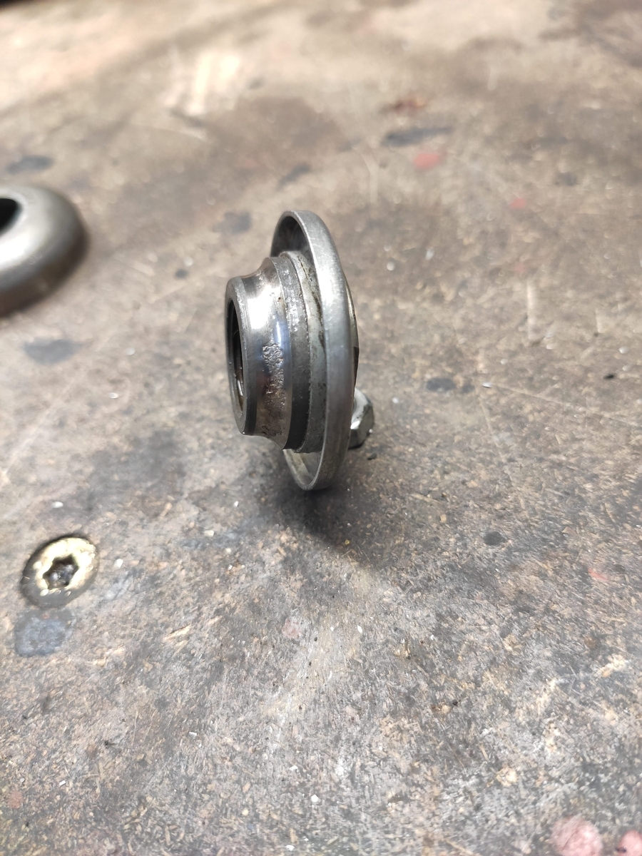

    Hier jetzt ein paar Bilder von den Kugellagern der Hinterachse. Besser von dem, was noch übrig war :+4

    Hier mal ein Blick auf das Gewinde, was das Hinterrad in Postion halten SOLLTE :+4
    Nach langem Suchen konnte ich bei Ebay-Kleinanzeigen einige Teile bekommen und konnte dann aus vielen Teilen EINE brauchbare Achse inkl. Lagern und Schalen, zusammenbauen.

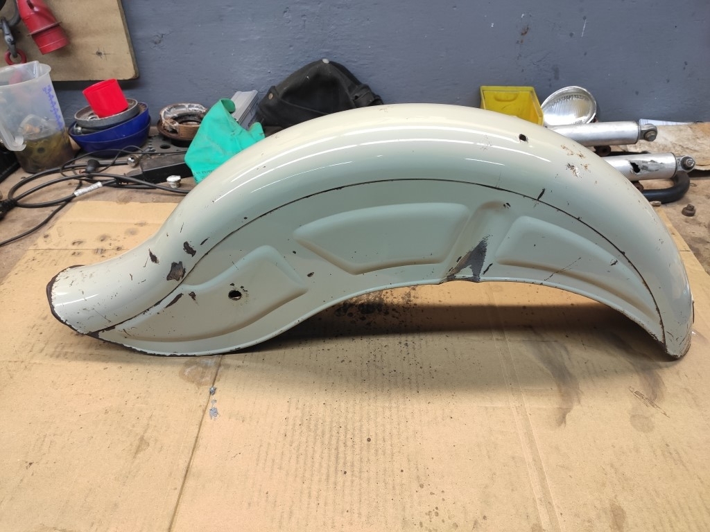

    Wie ja schon mehrfach erwähnt, wollte ich ja die Patina erhalten. Also wurde der Lack gereinigt und dann mit Wachs versiegelt.
    Vorher:
    jetzt:
    Echt der Wahnsinn, was man da noch rausholen kann :love:

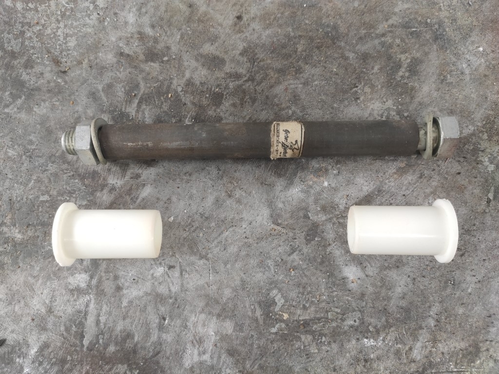

    Über ein Herculesforum hab ich dann sogar noch ein ORIGINAL verpacktes Hinterachsbuchseset bekommen. Das quasi der 6er im Loto

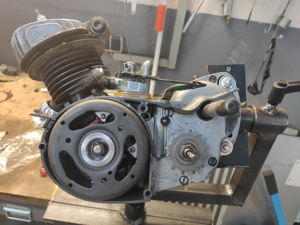

    Der Motor schaut auch schon wieder viel besser aus als vorher.
    Neues Ritzel, alles geputzt und gewienert...
    Mein selbstgebauter Motorhalter hat sich echt bewährt.

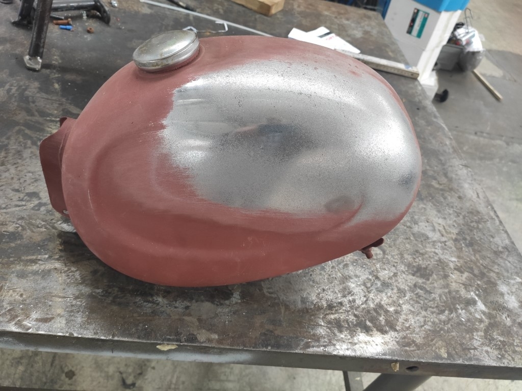

    Leider hat der Tank ne große Delle. Bei der Materialstärke ist ein ausbeulen OHNE den Chrom zu beschädigen :+4

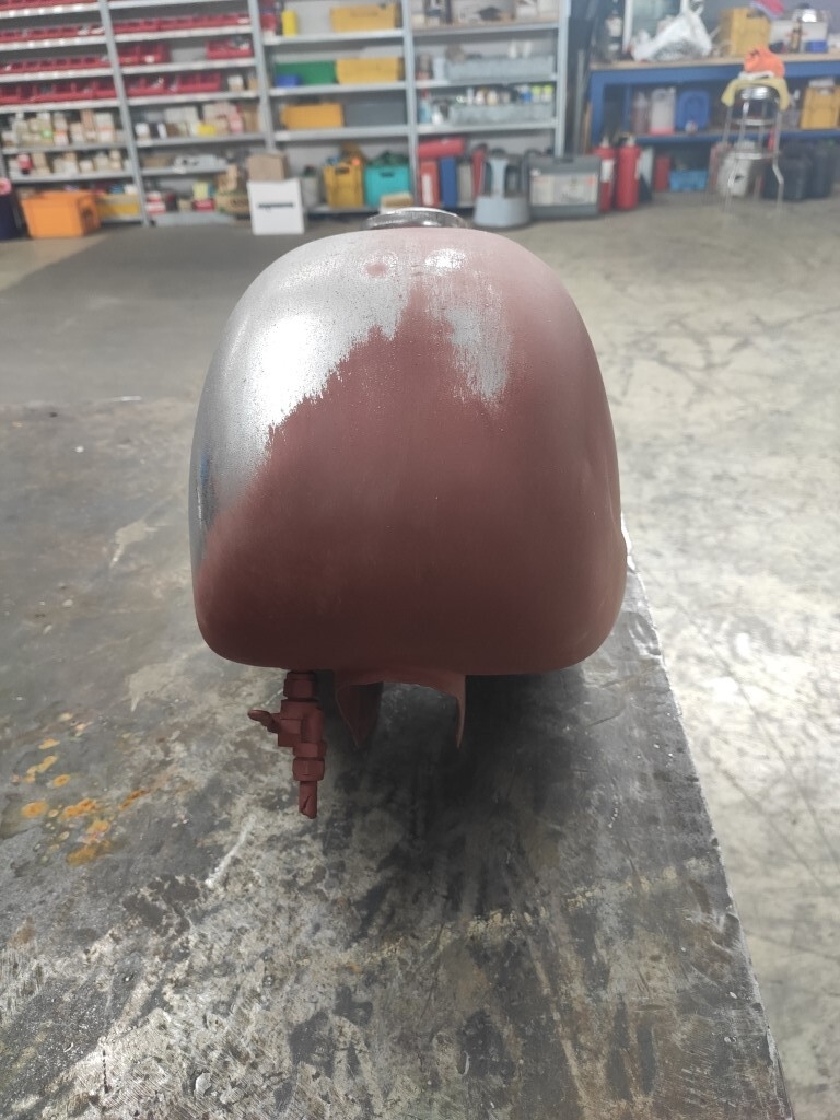

    Dank Ebay-Kleinanzeigen hab ich dann nen besseren Tank bekommen. Leider hat ein Vorgänger sich die Mühe gemacht und den Chrom abgeschliffen :wacko:

    Achso, da ja alle guten Dinger drei sind, ist auf den letzten Bilder ist dann auch der DRITTE Tank verbaut worden lmao
