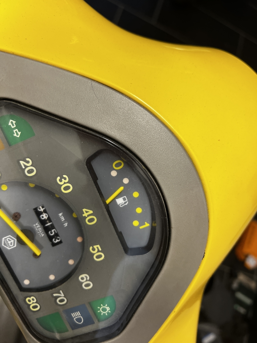

    1) Tankanzeige: die Tankanzeige im Tacho steht fest. Nichts bringt sie davon ab, sich zu bewegen. Was kann ich tun?

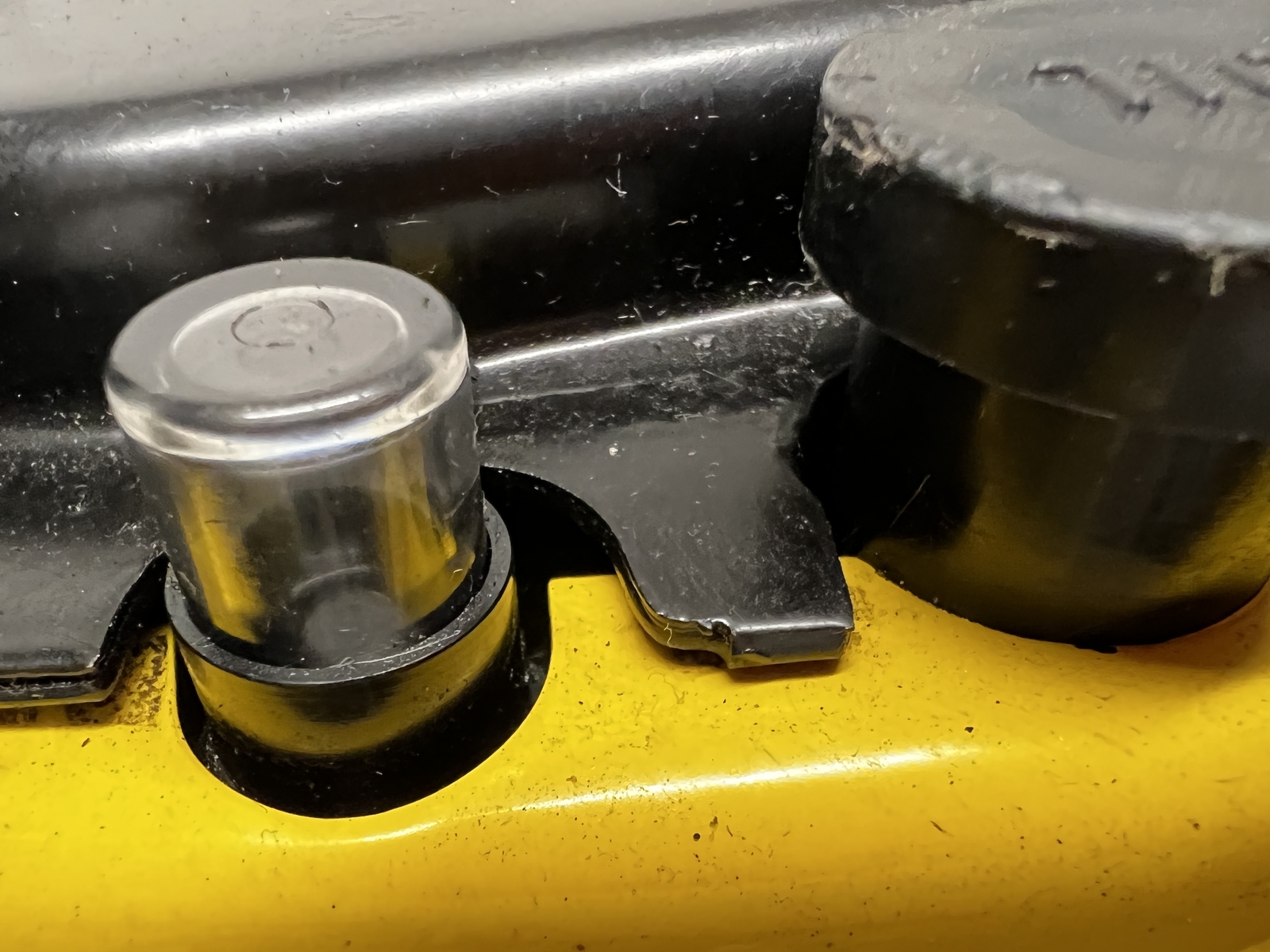

    2) Schwimmer Tankanzeige: hat eine kleine Pfütze Benzin drin, wie raus damit?
    3) Ich habe es nicht geschafft, das Teil zu testen mit dem Stecknadeltest.. wie kann ich die Funktion testen?

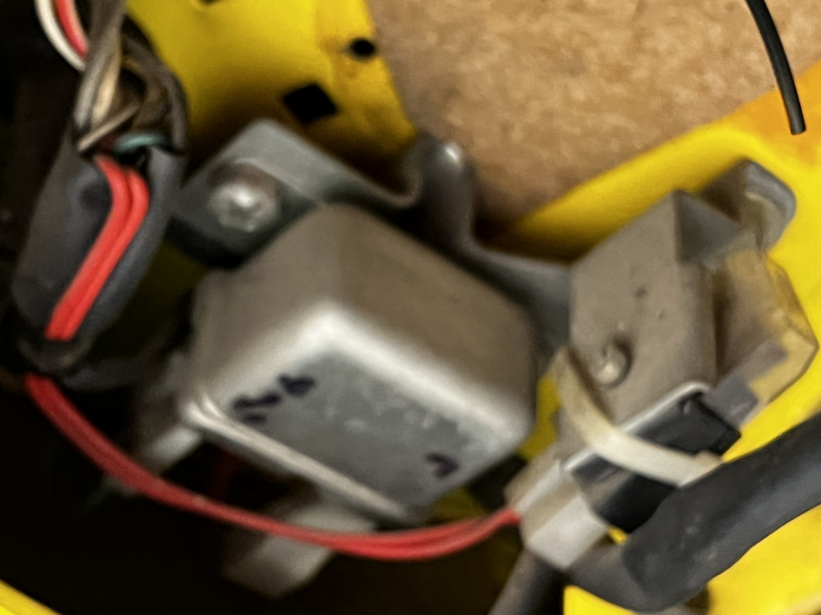

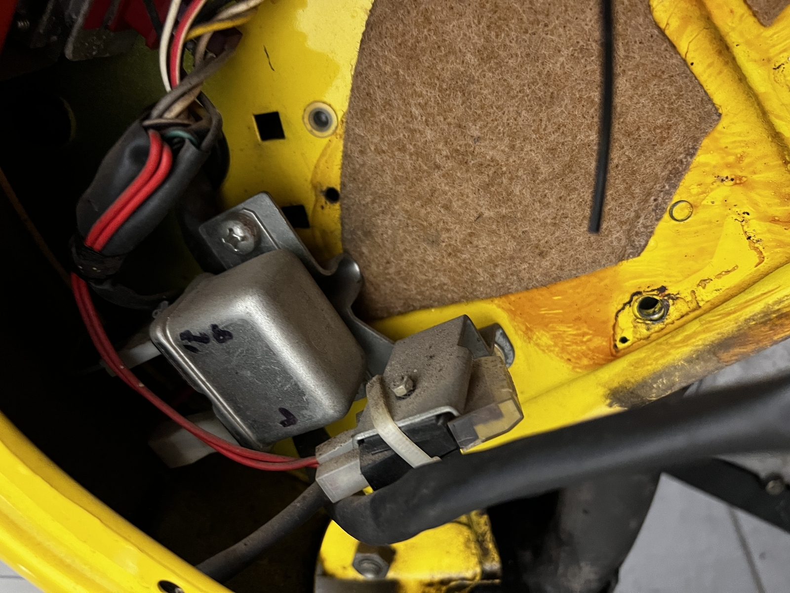

    6) die Elektrik dort sieht scheisse aus. Kann mir jemand erklären, das das da ist und ob es Sinn macht, es auszutauschen? Ist das der Blinkergeber? Zudem, oben ganz links sitzt was mit Kühlrippen, ist das der Spannungsregler? Gibt es da was probates, Modell "sorgenfrei"?

  • Zu 1: neuen Tacho besorgen oder gängig machen.
    Zu 2: neuen besorgen.
    Zu 3: Auf Zündung an den Schwimmer hoch und runter bewegen.
    Tanknadel muß dazu natürlich funktionieren.
    Zu 6: mit Rippen der Gleichrichter in Metall Anlasserrelaise in orange das Blinkerrelaise
    Zu 7: gibt eine Abdeckung und Ersatzrad ist auch möglich.
    Schwimmer kostet ca 40€. neu.
    Grüße Mario
  • Schwimmer für Automatica natürlich. Für Schalter passt nicht wegen Tankform
  • Danke Dir Mario.
    1) Gängig machen: heisst, Verkleidung ab und dann was? Wie bekomme ich die Nadel zum bewegen (Sicherung kaputt o.ä., kann sie "feststecken"?) Die Tankanzeige steht, egal ob Zündung an oder nicht und rührt sich nicht...
    2) Also das Benzin muss doch irgendwie verdampfen können wenns rein kam? So nach dem Motto auf die Heizung legen oder so?
    3) Geht halt nicht, muss vorher das Tanknadel Thema lösen.
    6) Lohnt es sich da was neues zu besorgen? Bzw. gibt es etwas, was Spannungsschwankungen (Licht dunkler etc.) per se beseitigt, dann würde ich das gleich kaufen.
    LG
  • Zu 1: selber erkannt. Machen nicht glotzen.
    Zu2 : das Plastikteil bekommst nicht mehr Benzinresistent dicht.
    Zu 3: ......
    Zu 6: wenn kaputt? Dann halt neu.
    Lichtflackern während der Fahrt kommt öfter vom Gleichrichter
  • Juti, schraube ich mal auf alles.
    40€ für ein 0,20 € Plastikteilchen ist ja ein Witz.... Dann brüte ich das Teil selbst trocken, bis das wieder voll gelaufen, vergehen ja Monate =)

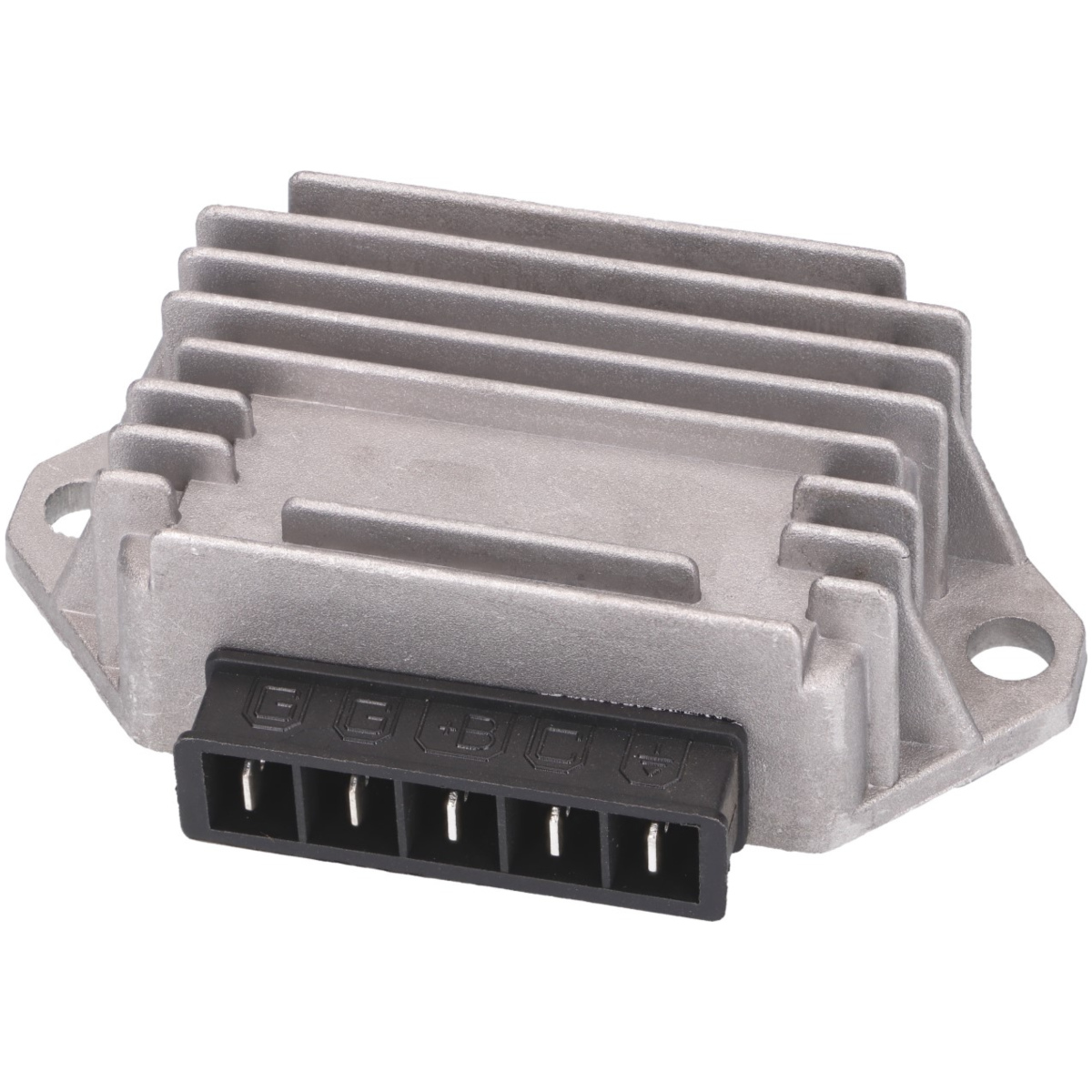

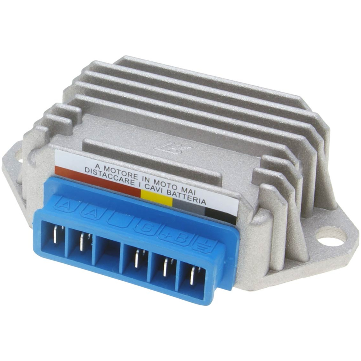

    Welcher Gleichrichter ist es denn, will keinen Müll kaufen.
  • Schade, hatte mich schon so wohl gefühlt =)
    Spaß beiseite, ich glaube, dass ich hier nicht wirklich "bequem" agiere sondern aktiv dabei bin. Welches der folgenden ist der passende:
    oder
    Piaggio PI-2940165 Spannungsregler Regler / Gleichrichter OEM 5-polig für , Gilera Vespa PK XL V5X3T 1989 103978 (50 2,7 PS, 2 kw Elektronische Zuendung) - de
    Spannungsregler Regler / Gleichrichter OEM 5-polig für Piaggio, Gilera PI-2940165, Piaggio, PI-2940165 für Vespa PK XL V5X3T 1989 103978 (50 2,7 PS, 2 kw…
    www.bts-ersatzteile.de
    oder
    Spannungsregler Regler / Gleichrichter für Piaggio Ape, Vespa Cosa, PK, PX E-Start IP32321 Vespa PK XL V5X3T 1987 103976 (50 2,7 PS, 2 kw Elektronische Zuendung) - de
    Spannungsregler Regler / Gleichrichter für Piaggio Ape, Vespa Cosa, PK, PX E-Start IP32321, 101 Octane, IP32321 für Vespa PK XL V5X3T 1987 103976 (50 2,7 PS,…
    www.bts-motorradteile.de
  • Sollte passen.
    Gruß Paddy.
  • Also der obere.
    Also der:
    Gruß Paddy.

    Alles funktioniert wie vorher. Den Tankzeiger habe ich mal etwas bewegt und auf null gesetzt. Schwups sprang er dann auf fast voll. Aber: er geht einfach nicht zurück beim ausschalten? Was kann das sein?

    Die Schnecke von dem Tankzeiger etwas mit Rostlöser behandeln.
