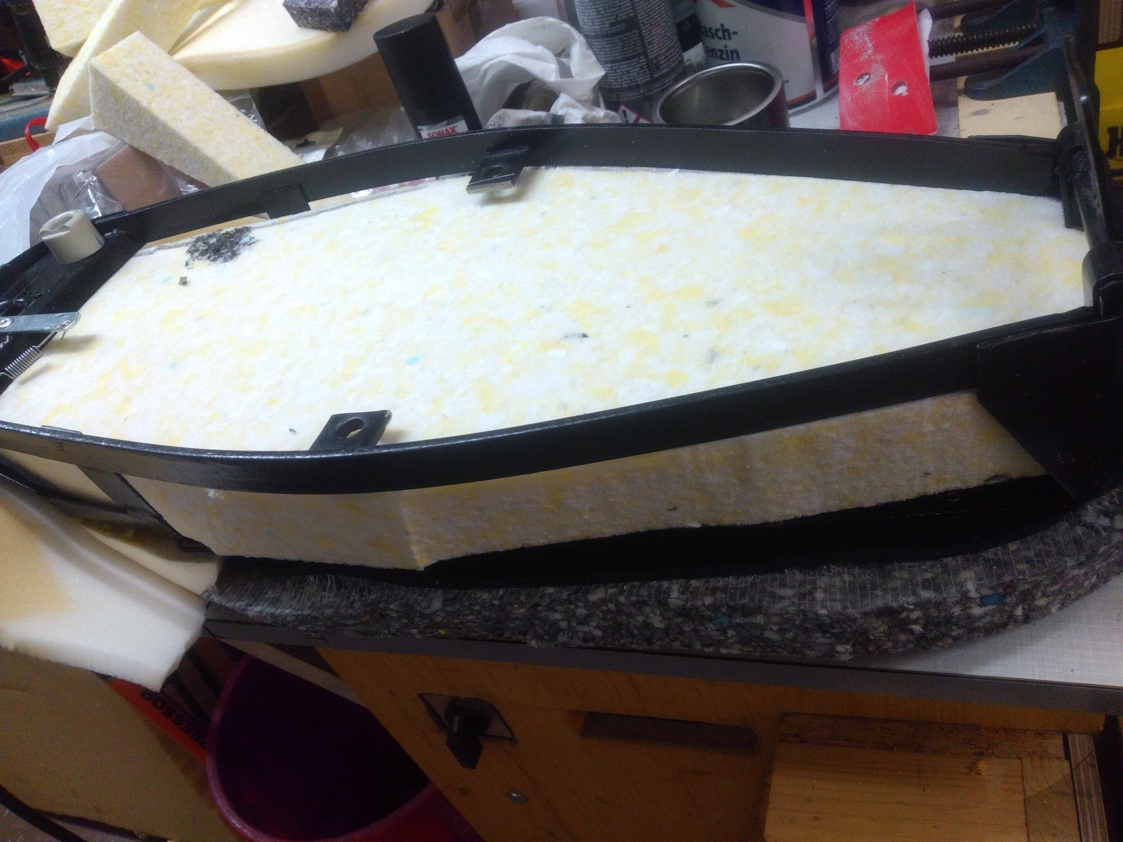

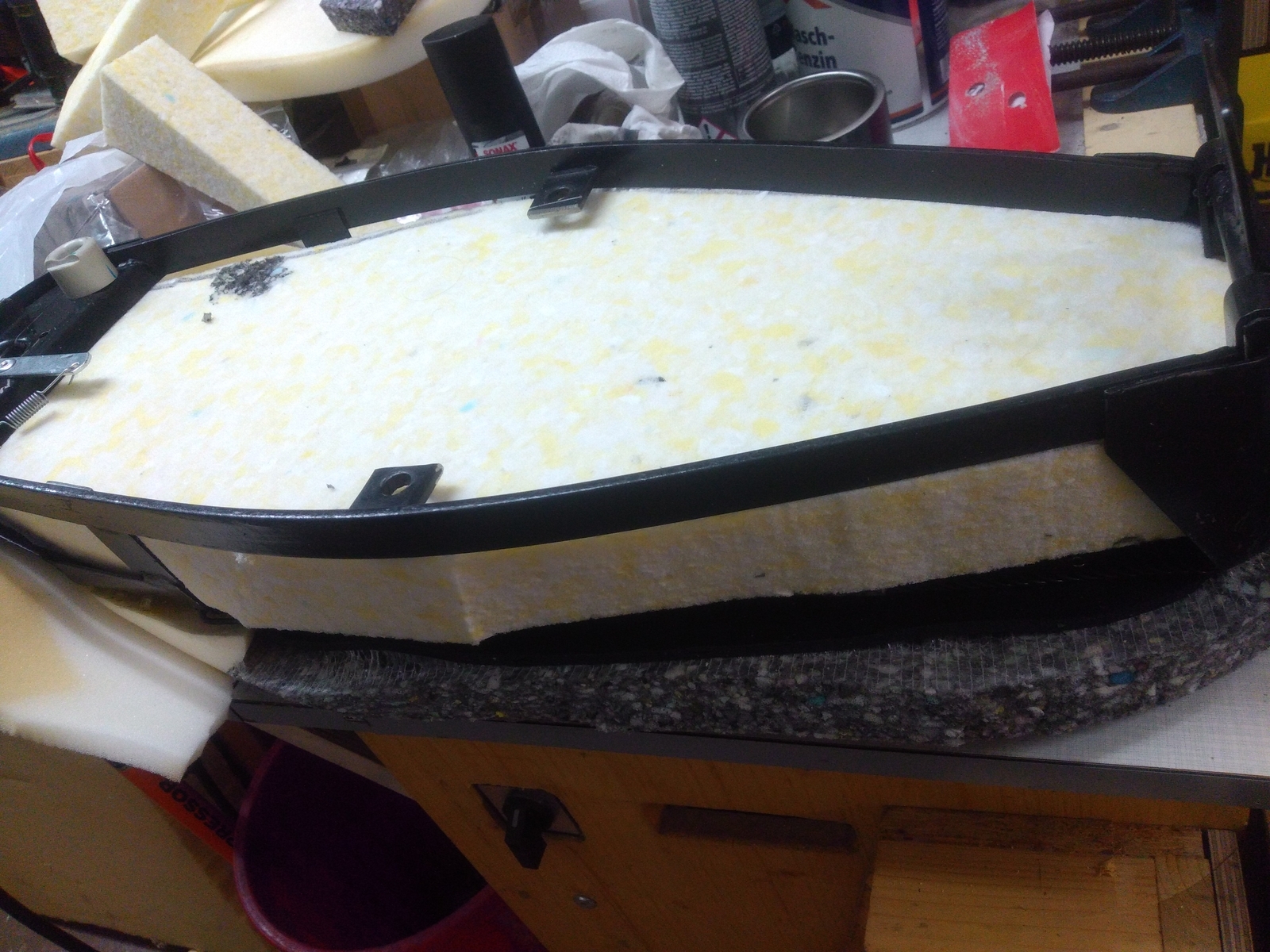

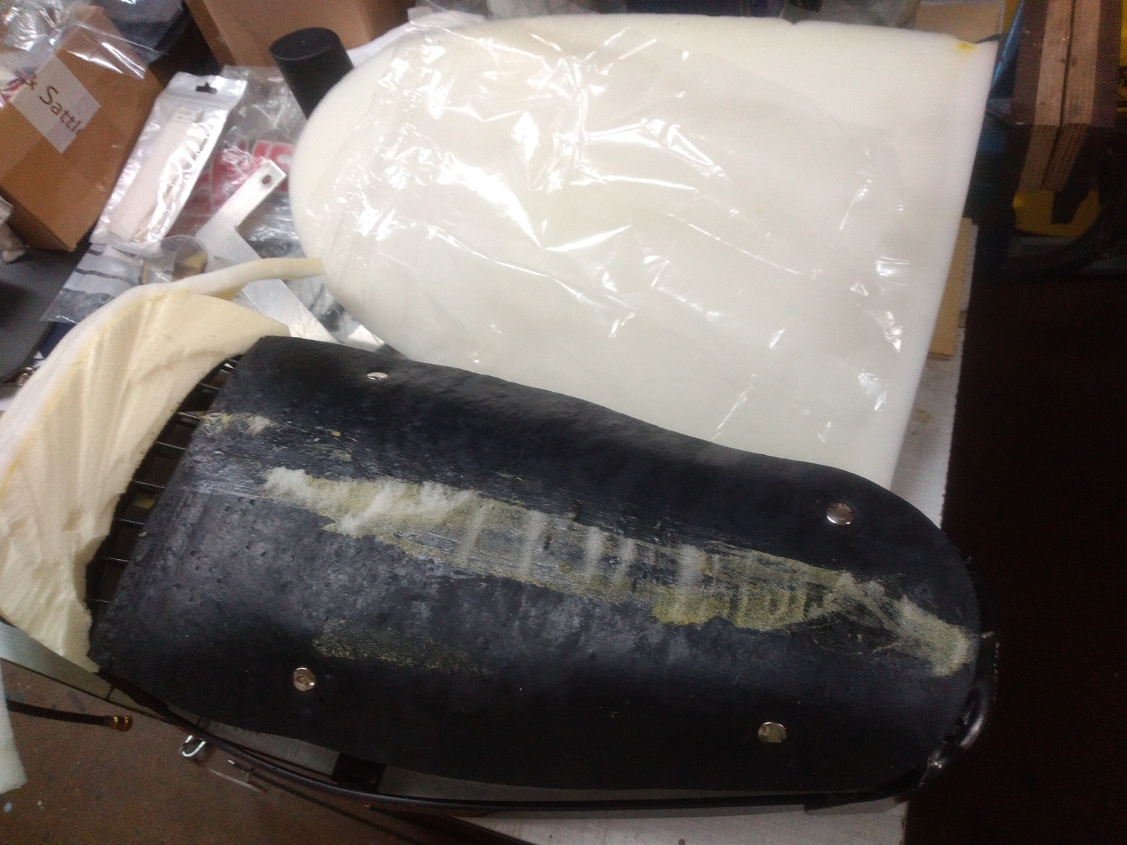

    Sodele,
    hab mich erstmal entschieden den gefederten Sitz zu unterpolstern. Vermutlich zu hart, jeweils mit Verbundschaumstoff der Härte 120. Das weisse Originalzeugs verdient nicht wirklich den Namen Polsterschaumstoff...
    Hab den Keil hinten noch etwas entschärft.
    Popo-probefahrt folgt noch...

    Moin,
    popo-probefahrt ist erfolgt: gar nicht mal so schlecht. Die oberste Verbund-Schaumstoffschicht kann bei RG120 bleiben. Die untere kann durchaus noch weicher als RG80 unterfüttert werden. Die Härte fühlt sich an wie ein Rennradsattel - für mich passt es, besser als der alte Tipp mit der Schwimmnudel...
    Auf dem Bild nicht zu sehen - als letzte "Lage" kommt eine dünne Sperrholzplatte mit Aussparungen für Tankdeckel etc. diese wird vorne und hinten durch die Sitz-Metallkontruktion gehalten. In der Mitte ist noch eine verschraubare Querstrebe.
    gruss
