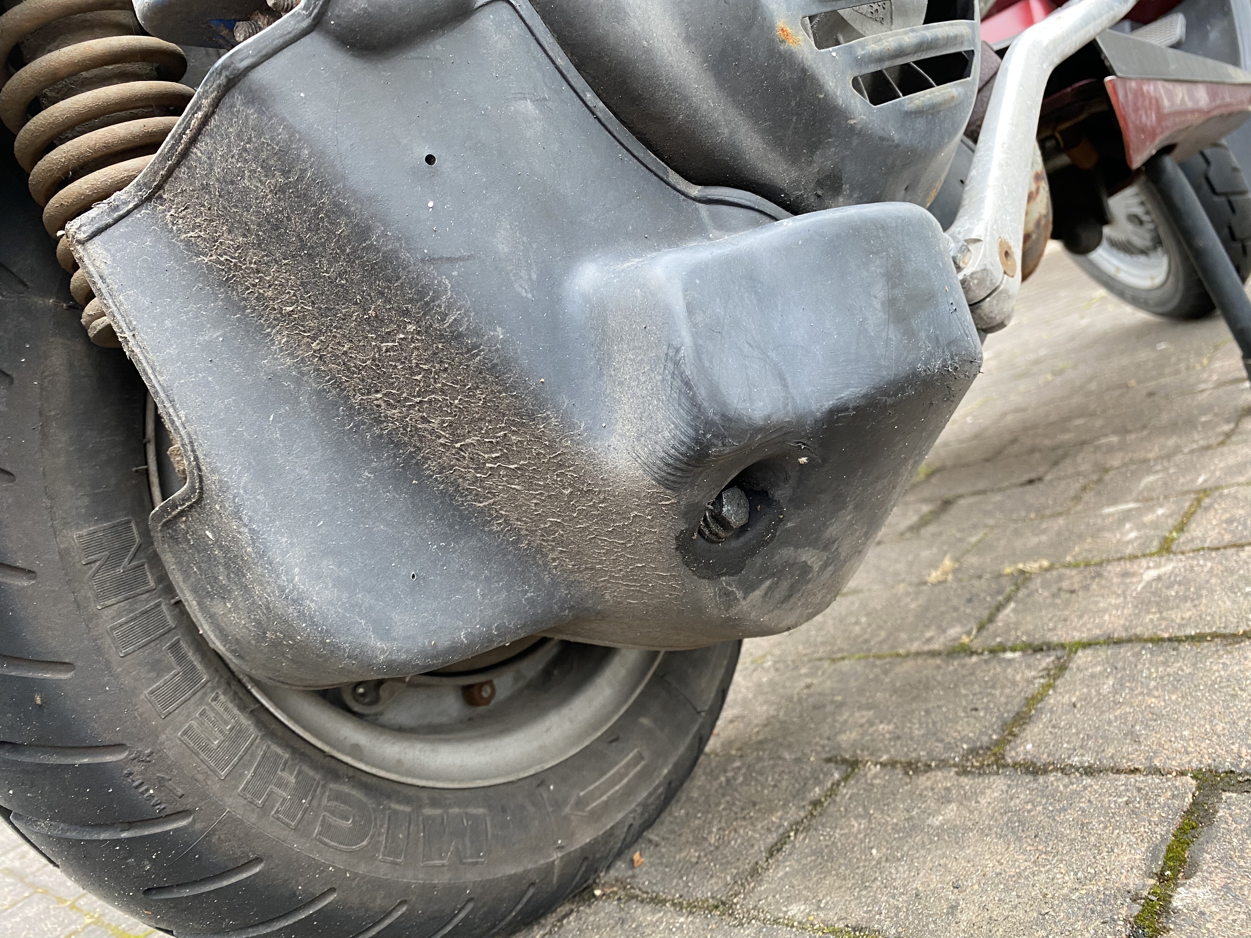

    Edit: Ich habe mal ein Bild angehängt, unter dieser Abdeckung müsste der Seilzug für die Kupplung langführen. Kann ich diesen ohne große Umbaumaßnahmen wechseln?

    Hier nochmal zum veranschaulichen des Problems - ich kann die Kupplung nicht ziehen, weil der dort anliegende Seilzug gerissen ist.
    Hat jemand eine Idee wohin dieser führt?

    • July 16, 2022 at 13:17
    na, wo sollte der Kupplungszug wohl hinführen??
    Richtig, zur Kupplung.

    • July 16, 2022 at 13:19
    Ja, der führt zur Kupplung...
    Tausche ihn, am besten komplett, aus und du wirst wieder kuppeln können.
    Natürlich erst, wenn du ihn eingestellt hast.

    • July 16, 2022 at 15:29
    Baue den Hebel mal aus, dann kannst du in die Aufnahme gucken und siehst da die Außenhülle.
    Da kannst du den Seilzug dann einfädeln.

    • July 16, 2022 at 16:39
    Ja, hat geklappt.
    Nachjustieren musste ich auch nichts, 3-5mm Spiel in beide Richtungen am Hebel habe ich aktuell. Passt ^^
